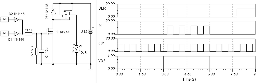

Hello! A két alsó jelet ne nézd. Egyik az index ütemjelét, a másik a bekapcsolását modellezi 3sec időre. Természetesen a relébontó érintkezőjét kell használni. Az IX-L és IX+R a két indexlámpa felől érkező jel.
