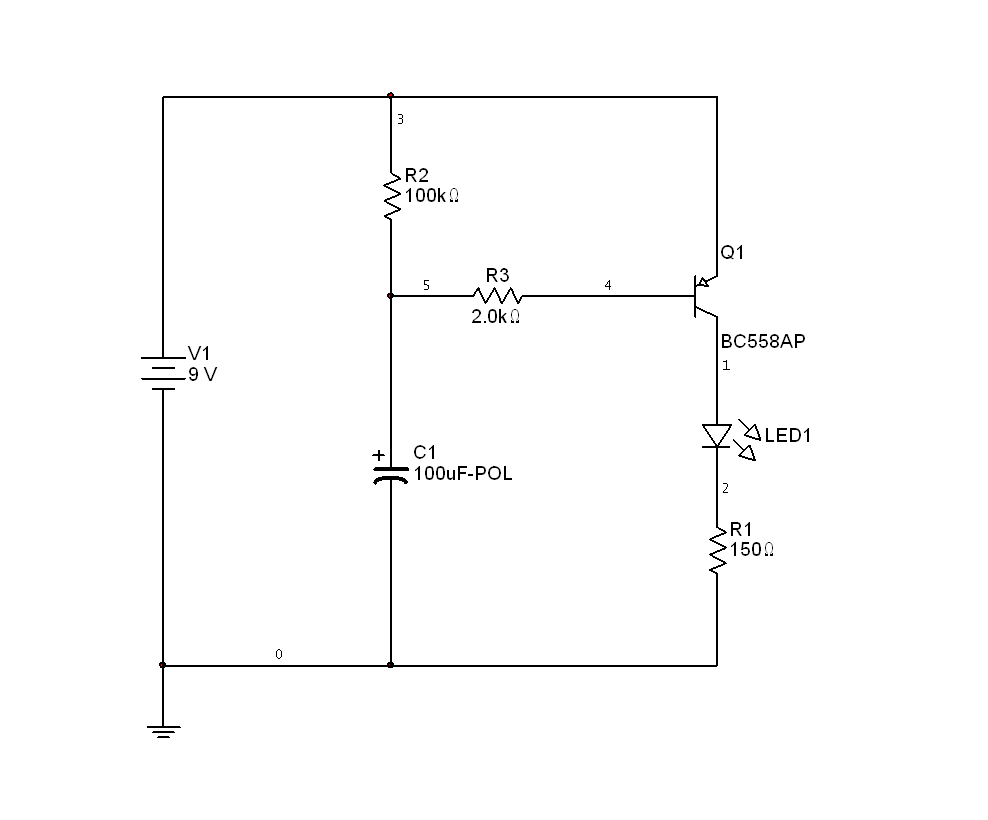

Nem tudna valaki nekem egy olyan ic-nélküli késleltető áramkör kapcsolási rajzát, ami egy ledet csak kb. 3másodperc múlva kapcsol ki? (Kondival nem jó.)

Szia !
R2 és a C1 adja az időt, a feszültség arányában.
Vegyük C1 -et 100µF-nak, ha R2 50K akkor rövidebb idő alatt kapcsolja ki a ledet mintha R2 100K lenne.
Q1 tranzisztor lehet bármilyen PNP tranzisztor.
R1 értékének meghatározása LED és a tápfeszültség
aránya.
(#) pet válasza PCB hozzászólására (») Máj 7, 2007 /
Hát nemtudom. 1 próbanyákon megcsináltam, de nekem rögtön kialudt a led. Lehet hogy csak mert nincs itthon egy normális 9V-os elemem. (Tegnap egy elektromotor lemerítette az utolsót , tápegységem meg még nincs).
Azér kösz majd még megpróbálom.
(#) PCB válasza pet hozzászólására (») Máj 7, 2007 /
Szia !
Milyen ellenállás értékekket, és milyen tranzisztort használtál ?
Mekkora feszültségen ?

(#) pet válasza PCB hozzászólására (») Máj 9, 2007 /
Hy!
A változtatások után egy DC1070 típusú PNP tranyoval próbáltam, de nem ment. Aztán megpróbáltam egy erősebbel, egy AC128-sal. Így kicsit jobban világított a LED, de nem lett jó.
A kapcsrajzot biztos jól csináltad?
Nem értem hogy működne. És mi az a pirossal bekarikázott?
A feszültség kb.8V volt a 9V-os elemből.
(#) PCB válasza pet hozzászólására (») Máj 9, 2007 /
Szia !
A pirossal bekarikázott az csak a rajzban kell (ilyen a rajzprogram) életben nincs rá szükség.

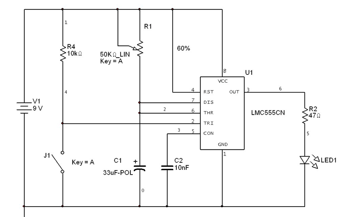

Egy olyan késleltetőt próbálok csinálni ami ha egy kapcsolót egy pillanatra bekapcsolok, akkor kb. 3-5 másodpercig világít.
Ez alkalmas ilyenre?
(#) PCB válasza pet hozzászólására (») Máj 10, 2007 /
Szia !
Ez nem alkalmas erre a célra.
Erre a célra egy 555 -ös kapcsolás lenne alkalmas, aminek a kapcsoló egy "trigger"jelet ad.
rajzolok egyet.
(#) PCB válasza PCB hozzászólására (») Máj 10, 2007 /
Szia !
Ez alkalmas erre a célra.
Potival tudod az időt állítani!
