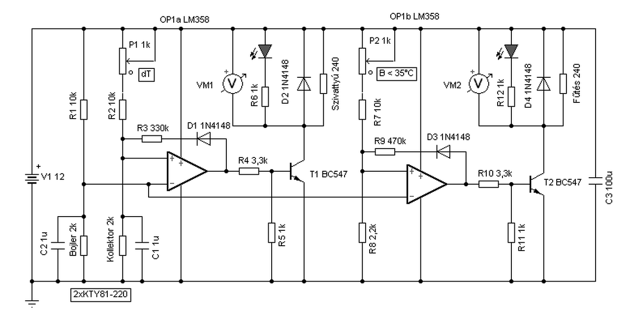

Bár régi a hozzászólásod, hátha olvasod... Szimpatikus a kapcsolásod, szeretném adaptálni az én projektemhez. Adott egy villanybojler, a tetőn kibővítem a KPE kollektort, és a soros vízáramú bekötés helyett keringető szivattyúval szeretném beforgatni a meleg vizet a bojlerbe. Ez a kapcsolás erre önmagában már alkalmas, azonban ha a bojler szondacsövéből kiveszem a mechanikus termosztátot (ami a fűtőszálat kapcsolja), a helyére beteszem az NTC/PTC tagot, akkor nem tudom visszatenni a mechanikus termosztátot, így a kombinált működés nem lehetséges. Tehát, ki kellene bőbíteni úgy a kapcsolást, hogy a bojler szondájába helyezett NTC/PTC egy potenciométer referenciájához hasonlítana, és ha a beállított érték alá esik a bojler hőfoka (este, extrém vízhasználat esetén), akkor bekapcsolná a fűtőszálat egy másik relén keresztül, a keringető szivattyútól függetlenül. Így például a gyakorlatban ha 35 fokra állítom a potenciométert, és nincs szolár meleg víz termelés, de lehűl a víz 35 fok alá, és megjön a vezérelt áram, akkor fel tud fűteni a bojler 35 fokra elektromosan. Gondoltam rá, hogy megduplázom az áramkört, és ugyanaz a bojlerbe helyezett PTC/NTC tag párhuzamosan lenne kötve a második panelre, illetve annak a panelnek a külső érzékelő helyére egy potenciométert tennék, így egy egyszerű termosztátként működne. Csak a kérdés az, hogy bezavarja-e az egyik panel működése a másikat, ha egy érzékelőjük van az egyik mérőponton?

Hello! Meg lehet ezt oldani, de egyik ágban szabályzó poti van, a másikban visszacsatolás. Vagy is az áramkör beállítása - működése mindkét hídágat befolyásolja. De azt is el kellene dönteni hogy PTC vagy NTC van benne, mert az pld. a számításokhoz, áramkör kialakításhoz is szükséges információ.
De ennek ismerete nélkül, még azt sem lehet eldönteni, hogy melyik a bojler hőérzékelője. Mekkora hiszterézisre gondoltál, és beállítási lehetőségre. Valamint ragaszkodsz-e két ilyen panel összeillesztésére, vagy is a két áramkör "egybe dolgozására". A hozzászólás módosítva: Nov 29, 2014
Alapvetően nem akarom túlbonyolítani, ezért is tetszett meg az a kapcsolás, amire válaszként írtam a kérdésem. Mondhatni, minél egyszerűbb, annál jobb. Legyen kis fogyasztása, mert lehet, hogy telepről üzemeltetem. Nem gondolkodtam a hiszterézis kiszélesítésén sem, hiszen nincs sok értelme, mivel viszonylag sok vízről van szó mind a bojlerben, mind a csőkígyóban, így a víz hőtehetetlensége önmagában is mondhatni, nagy hiszterézist ad. Hogy PTC vagy NTC, nekem mindegy, azt veszem, amit a kapcsolási rajz tartalmaz, illetve annyi kivitelbeni megkötés van, hogy egy 4-5 mm-es csőbe bele tudjam tolni (a bojler szondacsöve). A legfontosabb kritérium, hogy meghibásodás, vezetékszakadás esetén a fűtőszál reléje ne húzzon be (a keringető szivattyúnál ez nem probléma). Nem ragaszkodom ahhoz sem, hogy két független panel legyen, sőt, úgyis egyre tenném rá, mondhatni jobb is lenne, ha csak azokat az alkatrészeket duplikálnánk, amit kell. Az sem kizárt, (sőt, szinte biztos,) hogy próbapanelre raknám rá, mert nem vagyok a panelkészítésre berendezkedve.

Biztosan össze fogom legózni, eddig is összejött amit nagyon akartam, csak azért kértem segítséget, mert ami nekem 2 hét - 2 hónap, az másnak 20 perc se. Az igényeim nem változnak, csak a feladatot írtam le pontosabban. Ha arra gondolsz, hogy a bojler mérőkör szakadása esetén ne húzzon meg a fűtőszál reléje, az vsz egy ab o vo biztonsági igény. Meg is fejtettem: hőre csökkenő értékű ellenállás kellene, mert azt szakadáskor hőmegfutásként érzékeli egy analóg kör. A PIC-től meg fázok, mint mókus az erdőtűztől. A hozzászólás módosítva: Nov 30, 2014
- Nem a szakadás védelemre gondoltam, hanem a kis fogyasztásra, telepes működésre..
- A szakadás védelemnél tévedsz. Mert ha azt az érzékelő típusával kívánod megválasztani, akkor PTC, vagy is hőre növekvő ellenállású eszköz kell. Hiszen a fűtés akkor kapcsol ki, ha a bojler hőmérséklet 35°C felett van. PTC-nél, a szakadásra pedig ennél magasabb hőfoknak érzékeli. Vagy is kikapcsol. - Nem a hiszterézis mértéke a lényeg, hanem hogy ami feszültség értéket megváltoztat a hiszterézis, az ne hasson a másik mérés érzékelésére. Tehát ha a bojler hőfokát külön érzékeljük, akkor a dT komparátora nem változtathatja meg a bojler hőérzékelő által leadott feszültséget. Ez szerint kel a kapcsolástechnikát kialakítani. - Nos, próbáld ki így. Természetesen én csak kiszámolgattam az ellenállás értékeket a KTY adatlapja szerinti ellenállás-hőfok értékek alapján.

Valami ilyesmire gondoltam. Pontosabban pont erre, hogy a második műv. IC párhuzamosan ugyanazon az érzékelőn van, viszont a másik bemenete egy referencia feszültséget kap egy potin keresztül. King. Azt nem értem csak, hogy miért tettél a visszacsatolások körébe egy dióda-ellenállás soros tagot, és a két művic-nél miért más értékű ellenállással. Meg még azon gondolkodtam a rajzot tanulmányozva, hogy ha P1=P2, R2=R7, az nem határolja be a P2 lehetőségeit? Gondolom, P1 trimmer, P2 pedig egy előlapra szerelt termosztátgomb potija - legalábbis én így képzeltem el. A hőmegfutással meg tényleg addig agyaltam, hogy pont fordítva logikáztam ki (myself: ülj le, egyes). Na, big like, holnap lehet, meg is veszem a cuccot.
Most először megrajzoltatod velem majd alkatrészenként visszakérdezgetsz?
![]() - Tőlem potit olyant teszel bele, ami jólesik. Azért számoltam így, mert azt írtad, hogy 35 fokra állítod a fűtést. A poti meg az osztó kb. ennek beállítását biztosítja. (Persze ha jól számoltam.) - A dióda csökkenti a hiszterézist, amit az R3/R9-el lehet beállítani. És egyben csak az egyik bekapcsolási pontra hat így. Értéket meg úgy választottam meg, hogy gondoltam ilyen hiszterézissel lesz kb. jó a működés. De ezeket úgy is próbaszerűen fogod meghatározni.

![]() Köszi szépen, valami ilyen megfontolást sejtettem!
