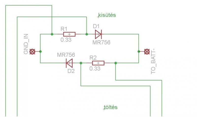

Üdv! Motorkerékpáromon szeretném mérni söntellenállásal a töltőáramot, és emellett a fogyasztást is, tehát külön a 2 áramot, ami az akksiba folyik, illetve ami onnan a motor felé. Az első(és egyetlen) ötletem eddig, hogy a söntellenállásokkal sorosan rakok egy diódát, ellentétes polaritással, igy elvileg az egyik irányba folyó áram az egyik söntön, a másik a másikon ejt feszültséget, ami mérhető lenne.(csatoltam egy képet).
Kérdésem lenne, hogy jól közelitem meg a dolgot, vagy milyen egyéb megoldás létezik a problémámra? Köszönöm a segítséget!
(#) potyo válasza DJ Tacki hozzászólására (») Júl 27, 2009 / 4
Vannak ilyen ACS754 és hasonló integrált szenzorok, amik mindkét irányba mérik az áramot. Talán olyan jó lenne neked is.
A diódás megoldás sem rossz, de a diódán eső feszültség miatt egyrészt a diódát hűteni kell, másrészt az akku felé ez feszültségesést jelent, ami a töltésnél nem jó dolog.

Ha a töltőáramot és a terhelést külön méred, akkor két olyan szenzorral, amit írtam, egy LM324-el meg néhány ellenállással építhető olyan kapcsolás, ami GND-hez képest az árammal arányos feszültséget ad ki. De ez esetben két sima sönt is jó, nem értem, hogy mit akartál a diódás dologgal az elején? Abból azt vettem ki, hogy az akku áramát akarod mérni, nem pedig a generátor és a terhelés áramát. Mert az akkun folyhat mindkét irányba áram, de a generátorról csak egy irányba, illetve a fogyasztók felé is csak egy irányba folyhat az áram.

most én is belekavarodtam.. szóval iagzából az akksin szeretném mérni a terhelés és a generátor áramát.nem szeretném a söntöt a töltőelektronika elé tenni, ezért gondoltam arra, hogy az akksi valamelyik(pl negatív) ágába teszek 2 söntöt, forditott polaritású diódákkal(lásd első hsz kép), igy az egyik ellenálláson az akksiba folyó áramot mérem, a másikon pedig az akksiból "kifolyó" áramot. elképzelésem szerint...igy az egész árammérő elektronikát csak sorba kell kötni az akksival.
(#) potyo válasza DJ Tacki hozzászólására (») Júl 28, 2009 /
De úgy nem tudsz két külön áramot mérni, mert egy vezetéken csak egyféle áram folyik...
(#) DJ Tacki hozzászólása Júl 28, 2009 /
Igen, ezért a felismerésért irtam a HE-re! Akkor marad a 2 különálló sönt, és köszönöm a segítségeteket!
(#) patexati válasza DJ Tacki hozzászólására (») Júl 28, 2009 /
Az úgy nem lesz jó szerintem! A generátor töltőáramát a generátorvezetéken tudod mérni és ez csak egyirányú a kisütést az akkuról jövő szálon lehet mérni de az után ahol a generátor vezeték rácsatlakozik mert ot oda vissza van áram (a töltés és a terhelés függvényében) de a csatlakozási pont után itt is csak egyirányú az áram!
(#) DJ Tacki válasza patexati hozzászólására (») Júl 28, 2009 /
Elég hülyén volt bekötve a motoron töltés/fogyasztók/akksi, nem láttam át eddig, de egy kis átrendezéssel, patexati módszerével végre úgy megy ahogy szerettem volna! köszi
