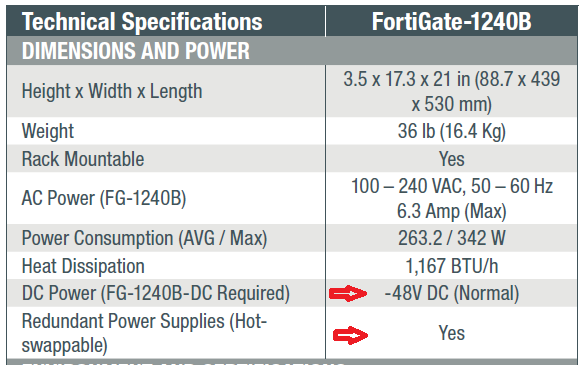

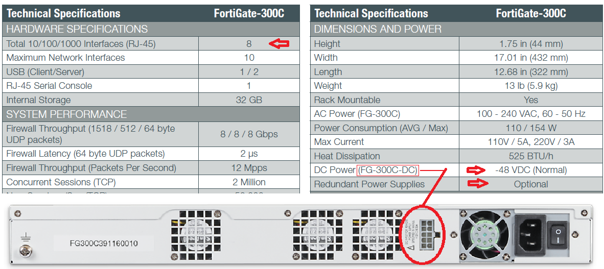

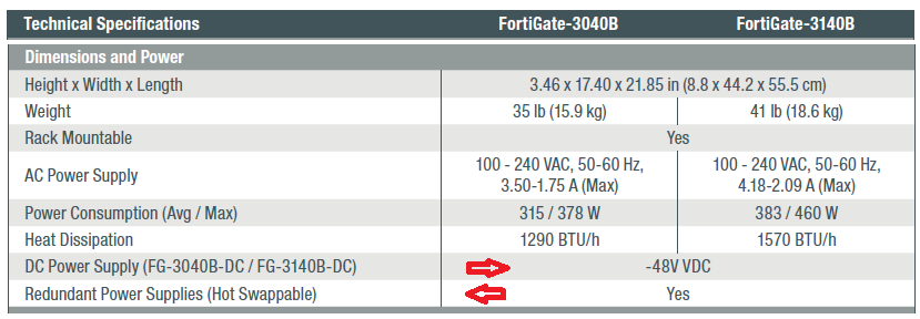

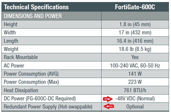

Hogy mit vásároltatok ahoz nincs közöm. Ha nem azt rendeltétek ami kéne, az utólag valóban problémákat okoz. Ami nem a ti tulajdonotok (hanem más szolgáltató cégé) azokkal eggyeztetni kell(lett volna). Mutatok adatlap-részleteket FortiGate-től. Cisco-nál ugyanígy.

Van még egyszerűbb tipus is:

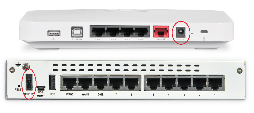

Mondom a fortigate tápos, azaz külön tápegységes, 12V. De a garancia csak az eredeti tápegységgel él. Igaz vehetünk gyári 12V-os szünetmentest hozzá, melyhez esetleg köthetünk párhuzamosan egy másik akksit is a szervizek, cserék stb.-re.

(#) Doky586 válasza KGery hozzászólására (») Jún 26, 2013
Ha pedig valami ehez hasonló 12V-os dugasztápos eszközöd van, ne mondd hogy nem tudsz 200Ft -ból kihozni pár diódából álló zselésaksis backup tápellátást (a garanciára hivatkozva).
