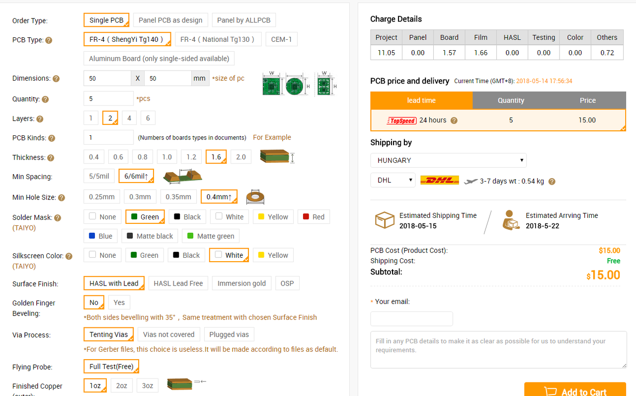

Az alap 31$, ez mennyire konvergál a 0$ -hoz ?
A hozzászólás módosítva: Máj 14, 2018
(#) Elektro.on válasza niedziela hozzászólására (») Máj 14, 2018 /
Nekem 15$ jött ki.
Kollégám rendelt tőlük kb 50*100 -as panelt. Forintban kb 5000 ből jött ki a 10 db , jó minőség. DHL -el 1 hét alatt itt volt.
(#) sdrlab válasza Elektro.on hozzászólására (») Máj 14, 2018 /
Ez csak 5db, 50*50-es panel!
A pcbway-nél ugyenennyiért 100*100-as, 10db panel kapsz, ha nem DHL-t választasz ki...

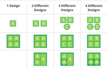

Eddig még nem gyártattam nyákot. A panelizálást nem értem.
Pl., ha https://www.seeedstudio.com/fusion_pcb.html -nél rendelek, akkor ha egy 100x100 -as panelre egy terv helyett két kisebb tervet teszek, akkor 4.90$ helyett 16,90$ -ba kerül ???

Bocs, hogy ellenkezem, de szerintem a https://www.seeedstudio.com/fusion_pcb.html linken a "No. of Different Designs" sorban az example, illetve az 'információ' ' Learn More ' azt mutatja, hogy lehet.

(#) Tasznka válasza hian hozzászólására (») Jún 4, 2018 /

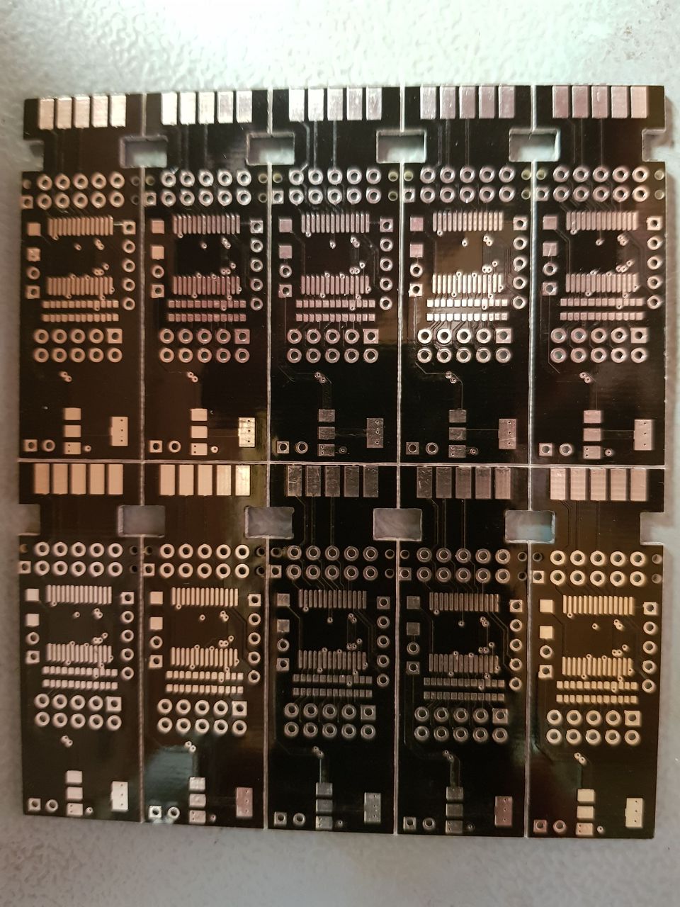

Én rendeltem 6 féle panelt,az egyiknél 9db-ot raktam egy tervre.Már a vámon van,1-2 napon belül megérkezni,és akkor tudok konkrét választ adni.
Amúgy ott a leírás,hogy ha csak 100*100-as panelt szeretnél,ami olcsó,akkor tehetsz rá 3-féle tervet is,csak az a lényeg,hogy csak egyenesen legyen a vágás megcsinálva,vagyis ne lógjanak egymásba. Van jó kis help-jük,ott megmutatják,hogy hogyan is gondolják .

Megjöttek a panelek. A csatolt képen látható a vágás,és a ritzelés .

Gyártófüggő, hogy több panel összerakva egy nyákra feláras-e vagy sem. Volt amikor vagy 3...4 féle panelt raktam össze 10x10-es nyákra, olyan marással, hogy kézzel fel lehessen tördelni. Probléma, kérdés, felár stb.. nélkül legyártották. Talán még van is belőle, amit még nem tördeltem, majd készítek fotót.
