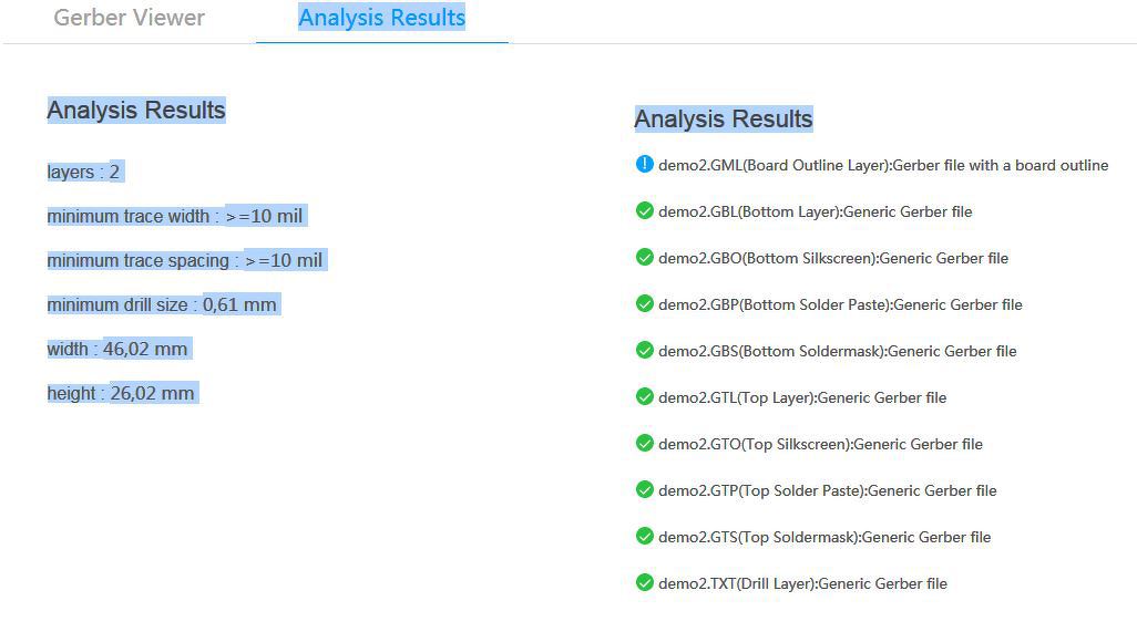

(#) sakrafi hozzászólása Feb 7, 2020 /
Azt szeretném kérdezni,hogy a JCPCB-nél szeretnék NYÁK-ot gyártatni.Feltöltöm a GERBER fájlokat és ha megnézem az analizis eredményét az első sorban van egy felkiálltójel.Ez probléma-e vagy egyáltalán mit jelent az a sor. Előre is köszönöm a válaszokat.
(#) Zoli_bácsi válasza sakrafi hozzászólására (») Feb 7, 2020 /
Abszolút semmi gond nincs, az outline esetén mindig ez van. Teljesen jó nyákot fogsz kapni. Szóval megnyugtatlak, nekem is így szokott megjelenni.
A hozzászólás módosítva: Feb 7, 2020
(#) sakrafi válasza Zoli_bácsi hozzászólására (») Feb 7, 2020 /
Köszönöm szépen.
