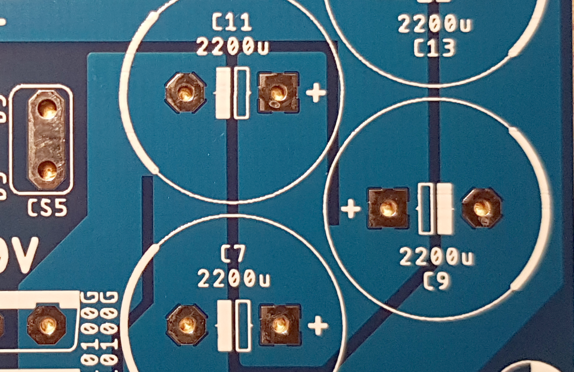

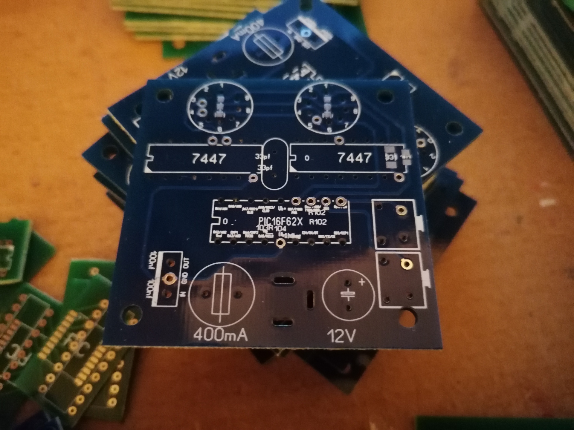

(#) Alkotó válasza Alkotó hozzászólására (») Jan 14, 2020 / 1
Egyértelműen a tervek szerint készült el a panel. A JLCPCB oldalán lévő automatikus gerber megjelenítő által generált kép nem követi hűen a tervet, de a gyártás tökéletesen pontos. A villámnézeti kép is pontos.
Azt gondolom ez így éppen tökéletes állapot. Persze lehetne a megjelenítés is pontos, de nem érzem életveszélyesnek ezt az apró kis látványhibát ha a végeredmény kifogástalan.

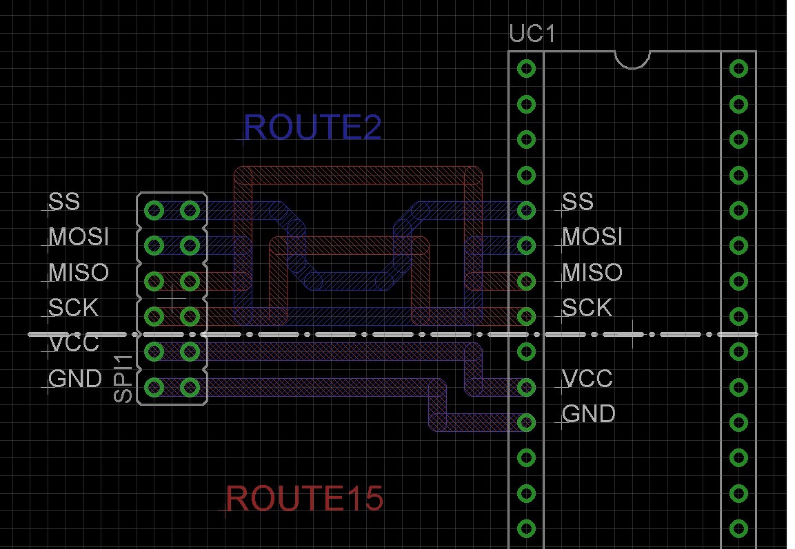

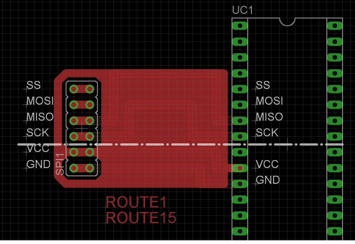

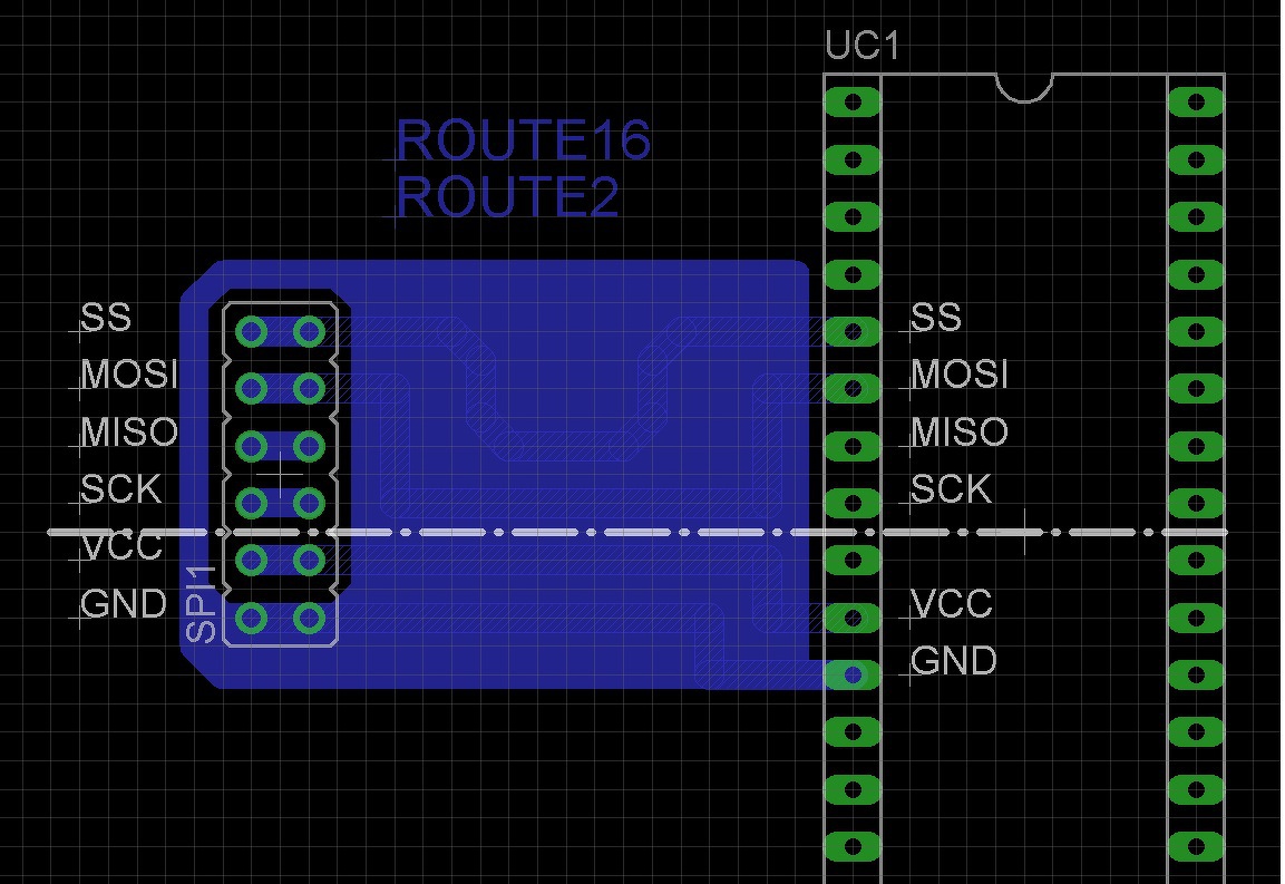

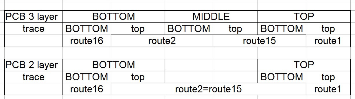

(#) Sick-Bastard hozzászólása Jan 21, 2020 /
Következzék egy sóher/skót/hungarikum kérdés...
A JCL-nél 100x100mm-es NYÁK:
- 4 oldalas nyák - 28USD/5db - 29USD/10db
viszont
- 2 oldalas nyák - 2USD/5db - 5USD/10db
Ha én egy 4 oldalas NYÁK-ot áttervezek 2x2 oldalasra (elfelezem), akkor azokat egymásra forraszthatom?
A NYÁK elvileg nem lenne vastagabb, mivel alapból 1.6mm-es ajánlanak mit 0.6mm-esre is le lehet cserélni felár nélkül. Sőt akkor 6 rétegűt is lehetne? (~1.8mm vastagság)
(#) niedziela válasza Sick-Bastard hozzászólására (») Jan 21, 2020 /
Annyi különbség lesz, hogy az 1x 4 rétegű panelben a belső rézrétegek nem érnek össze.
Ha te 2x2 réteget egymásra teszel, akkor a belső két réz összeér.
Vagy teszel közé szigetelőt, vagy nem. Ezt te döntöd el, meg majd az áramkör működése.
(#) benjami válasza Sick-Bastard hozzászólására (») Jan 21, 2020 /
A 4 rétegű panelban 3 szigetelő réteg van. A 3db 0.6mm réteg = 1.8mm, ez ki is jün. Viszont ha középre csak egy furatoknál átlyuggatott réteget teszel, akkor a nem fog találkozni az alsó 2 réteg a felső 2 réteggel. Ha oda is lyukgalvános lyukakkal ellátott réteget teszel akkor elméletben már találkozik, csak meg kell oldani, hogy biztos legyen az érintkezés a találkozó rétegek között. Viszont így nem kettő darab kétoldalas panelt kell gyártatnod hozzá, hanem hármat.
(#) Sick-Bastard válasza benjami hozzászólására (») Jan 21, 2020 /
benjami és niedziela köszönöm a válaszotokat.
Csak hogy jól értem e a dolgokat:
Ha én egy 4 rétegű NYÁKot (all4layers) szét szeretnék szedni akkor azt így tehetem:
- 2db 2 rétegűre (bottom_pcb + top_pcb), akkor a 2 NYÁK közé kell egy 3.-dik is.
Ami csak furatos (middle_pcb_wo_traces).
- 4db 1 rétegűre, ami már eléggé vastag lenne... meg drágább mint a fentebbi.
vagy:???
- 2db 2 rétegűre (bottom_pcb + top_pcb), közé egy 3.-dik is vezető sávokkal ellátott (middle_pcb_w_traces), ahol
a középső NYÁK alsó fele megegyezik az alsó NYÁK felső sávjaival, ill. a középső NYÁK felső fele pedig a felső NYÁK alsó sávjaival, nem?
Hátha táblázatban érthetőbb mire is gondolok (layer_orders.jpg).
Igen a 2x2 között van egy 3. Lemez
Pótolhazod valami vékony fóliával is.
Miféle cucc az amihez 4 réteg kell? Szerintem azokon a BGA vagy 150láb feletti tokokat tartalmazó nagysűrűségű paneleken amik 4 réteget igényelnek amúgy is kellene a furatgalván folytonossága (hogy legyen összekötés a rétegek között). Amik meg ezt nem igénylik azok megoldhatók 2 réteggel is.
(#) Kovidivi válasza Sick-Bastard hozzászólására (») Jan 21, 2020 /
Arra figyelj, hogy a 4 rétegű nyáknál bármelyik réteg között lehet via, míg a te megoldásodnál nincs ekkora szabadságod.
niedziela, benjami, Kovidivi köszönöm a válaszokat.
benjami:
Picit nehezen ment egy 2 oldalas megtervezése (nem vagyok profi) és ekkor jött a gondolat, hogy mi lenne ha... Gondoltam rákérdezek.
Ez a megoldás amúgy is csak a prototípushoz kellene. Ha elégedett vagyok, akkor csak-csak rászánom azt az extra összeget.
