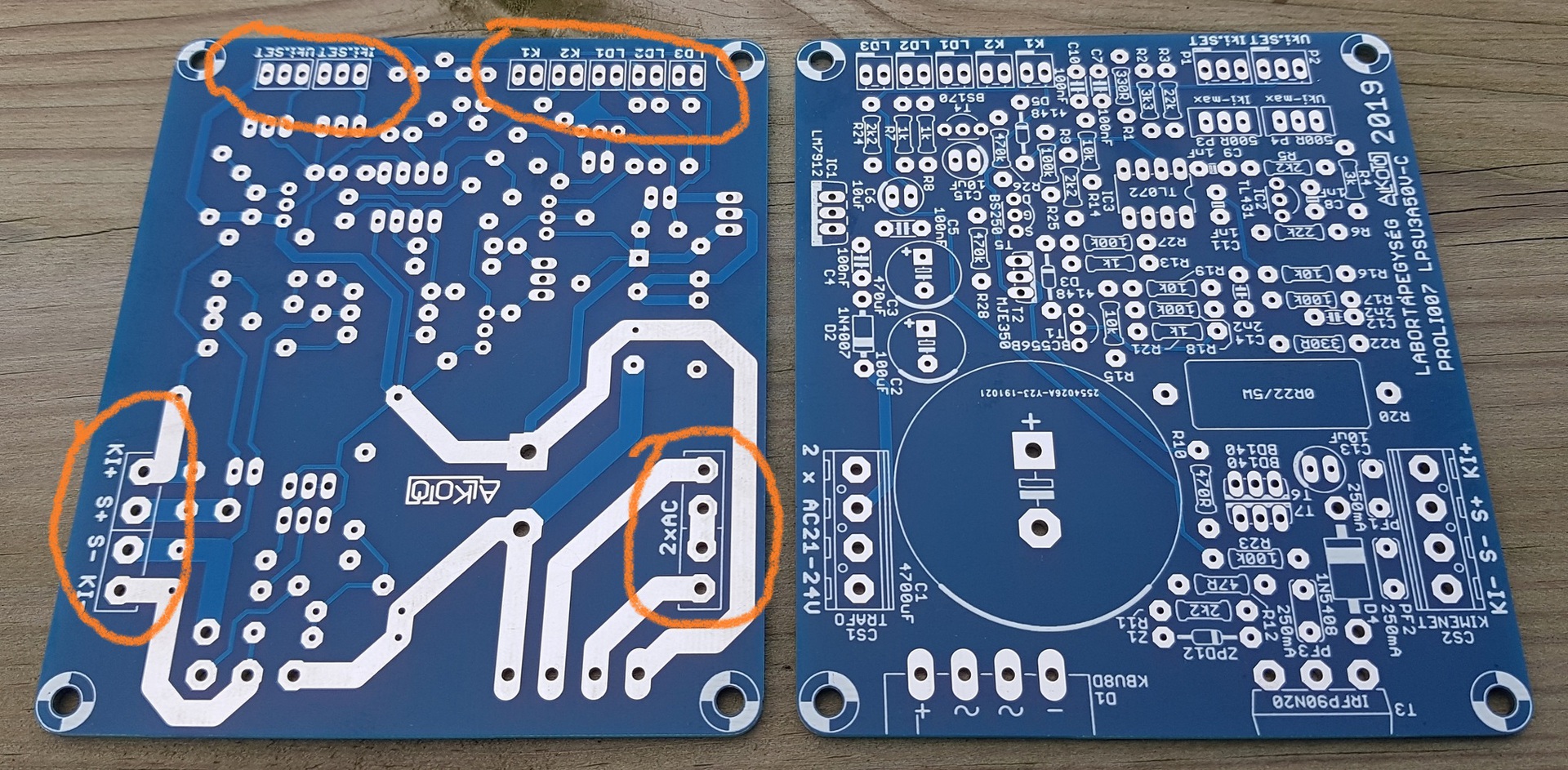

(#) Alkotó válasza niedziela hozzászólására (») Dec 11, 2020 /
Igen, ez benne van az alapárban.
A mostani rendeléseimnél már az "egyoldalas" panelek aljára is automatikusan jelölöm a csatlakozókat és azok feliratát, valamint a rögzítő furatok helyfoglalását is. Így ha alulról nézem a panelt, akkor sem keveredek bele.
Ha a panel mondjuk egyik oldalán vannak a huzallábas alkatrészek, és a másikon a felületszereltek, vagy akár ezek vegyesen helyezkednek el, akkor pedig elkerülhetetlen a kétoldali feliratozás.
