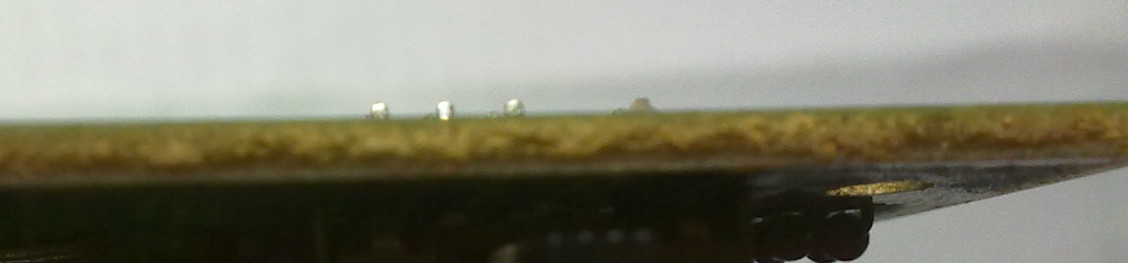

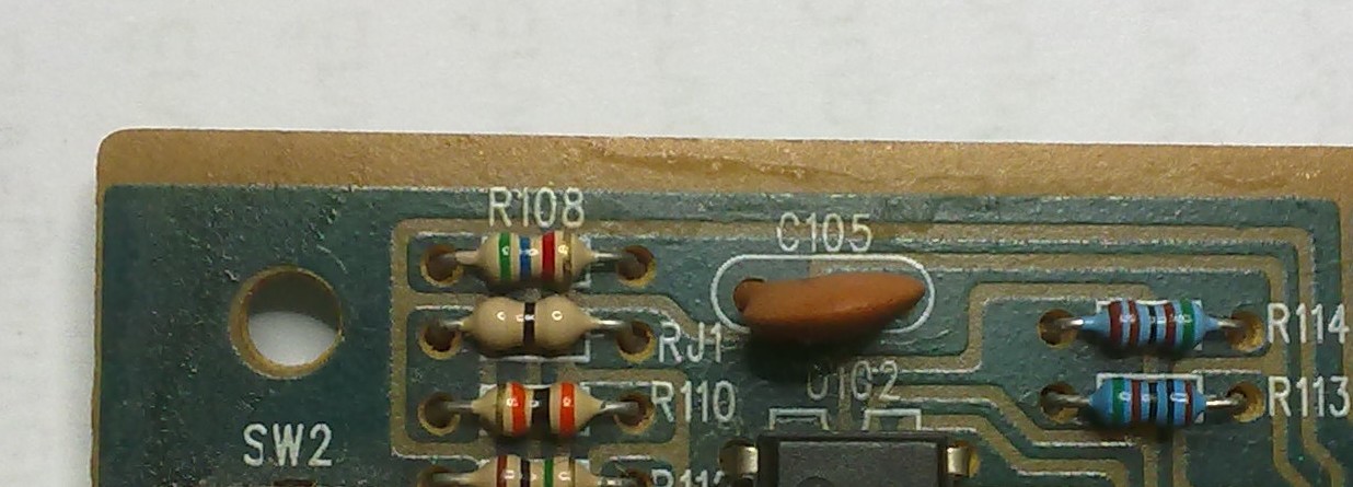

Érdeklődnék, hogy ismer-e valaki olyan nyákgyártót aki dolgozik bakelit alapú hordozóra? Illetve megfelelne nekem valami beszerzési forrás is normális minőségű bakelit alapanyagra. Tehát nem az a puha sötétbarna fajta kellene amiből nekem is van itthon és amin nem lehet dolgozni mert azonnal feljön róla a fólia forrasztáskor, hanem az a keményebb állagú világosabb színű normális minőségű, amire úgy 40-50 éve dolgoznak a gyártók és készül rájuk a sok hifi berendezés, TV alaplapok, egyebek.
(#) Massawa válasza Ge Lee hozzászólására (») Jan 4, 2023 /
Szerintem azt már abbahagyták, mert abban fenol van ( ami ugy most majdnem tiltott anyag).
(#) Ge Lee válasza Massawa hozzászólására (») Jan 4, 2023 /
Ezer százalék hogy nem hagyták abba, mivel veszel egy kínai kapcsolóüzemű táppanelt amin rajta van hogy pár hónapja lett gyártva, és az is ilyen hordozón van. De emlékeim szerint a mai lapos TV-kben is ilyen panelek vannak és nem üvegszálas.
De az nem bakelit, hanem pertinax egyik fajtája ahol papir a réteghordozo..
A bakelit az fekete (sötét barna) és törékeny minden irányban.
Az cellulóz alapú amiről beszélsz, de én nem arról beszélek hanem a bakelitről. De nem a trollkodásodra vagyok kíváncsi, ha nem tudsz forrást akkor inkább ne írjál, hogy szerinted mi van meg mi nincs az engem a legkevésbé sem érdekel... Néz belle a hifi erősítők zömébe, szinte mindben bakelit alapú nyák van, még abban is ami japánban készült.

(#) majkimester válasza Ge Lee hozzászólására (») Jan 4, 2023 /
Talán ezt keresed:
A hozzászólás módosítva: Jan 4, 2023
(#) niedziela válasza majkimester hozzászólására (») Jan 4, 2023 /
Normál FR-4
(#) majkimester válasza niedziela hozzászólására (») Jan 4, 2023 /
Ugyanaz az eladó árul FR4-et is, nézd meg a különbséget (PF PCB vs FR4 PCB):

(#) majkimester válasza niedziela hozzászólására (») Jan 5, 2023 / 1
Nekünk is elárulod a különbséget, ha te tudod?
PF = Phenol formaldehyde resins
Magyarul Fenol-formaldehid gyanta
Ez szerinted nem a bakelit?
„Bakelite (/ˈbeɪkəlaɪt/ BAY-kə-lyte), is a thermosetting phenol formaldehyde resin,”
A második otthon készített nyomtatott áramköri lapom egy 1 tranzisztoros AM vevő volt, ami biztosan bakelit hordozóra készült. Sötétbarna papírbakelit volt, fürészeléskor a bakelit jellegzetes szagát árasztotta. Igy azzal mindenképpen vitatkoznék, hogy soha nem készítettek bakelit hordozóra PCB-t. Nyilván ez a PF nem azonos azzal a régi bakelit lemezzel.
A hozzászólás módosítva: Jan 5, 2023
(#) majkimester válasza majkimester hozzászólására (») Jan 5, 2023 /
A bal oldali (felső) egyértelműen hamisítatlan papírbakelit.

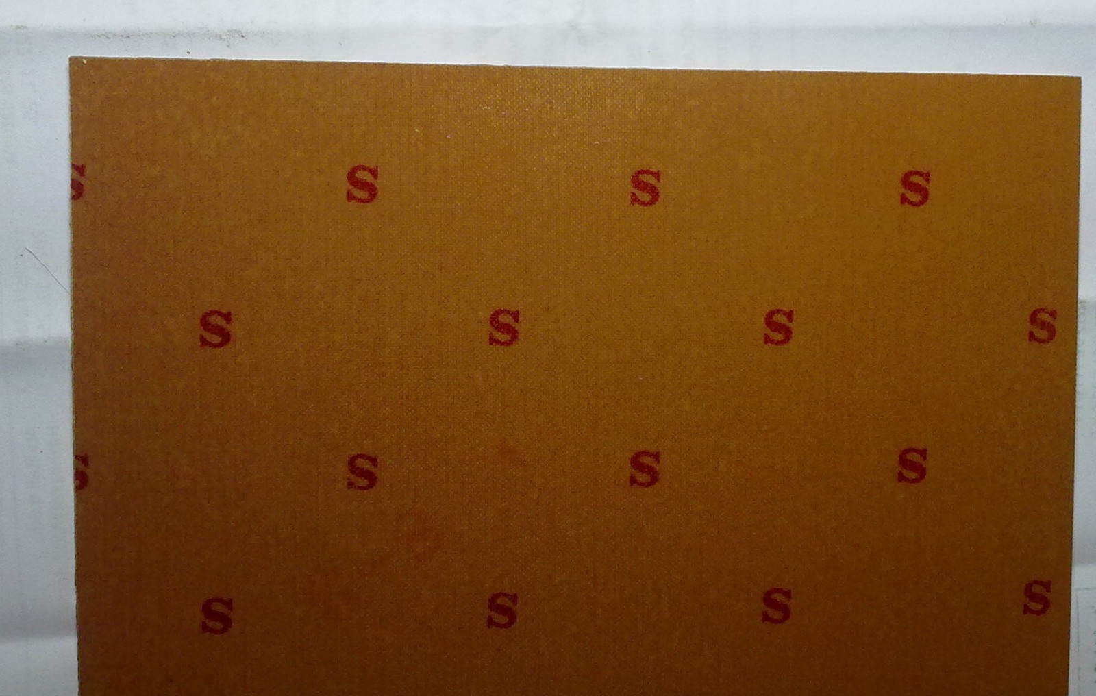

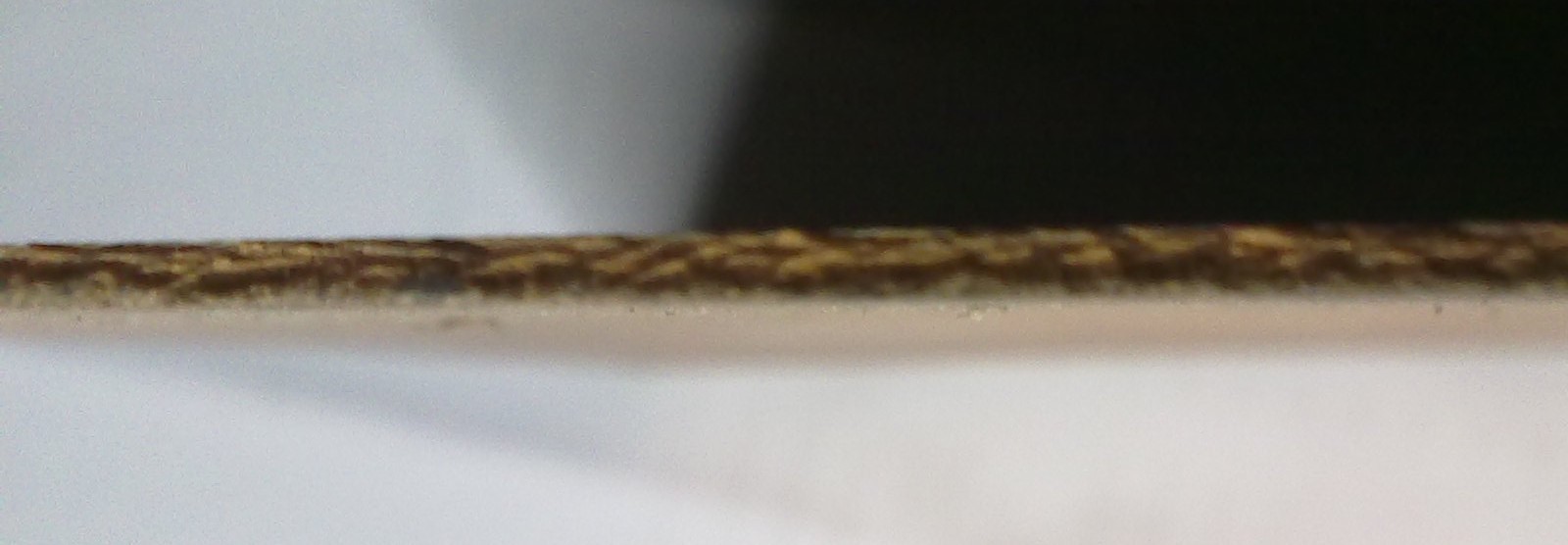

(#) Ge Lee válasza niedziela hozzászólására (») Jan 5, 2023 /
Attól, hogy te valamiről nem tudsz, az még létezik. Olvasd el, mi van a termék mellé írva. Vehetsz is belőle, és látni fogod hogy nem üvegszálas és nem is cellulóz alapú mert utóbbi fehér. Ugyan mi a bánat ez a képeken, ha nem bakelit panel? Ha elfűrészelem pontosan ugyanolyan szaga van mint a vastag bakelit lemeznek. Annyi a különbség, hogy ha egy vastag textilbakelit lemezt eltörök, akkor a törés mentén lehet látni a merevítő szálakat (hogy textil vagy sem azt nem tudom), ugyanúgy ahogy egy FR4-es esetén ha eltöröd látszanak az üvegszálak a törés mentén. Ebben pedig nincsenek ilyen merevítő szálak, emiatt puhább és hajlékonyabb is, és a törés mentés sem látszanak merevítő szálak. Ettől ez még bakelit, összetéveszthetetlen a szaga bármi mással. Ha kell küldök egy darabot belőle, kereshetsz benne epoxit de nem nagyon fogsz találni.
(#) Alkotó válasza Ge Lee hozzászólására (») Jan 5, 2023 /
Milyen előnyt ígér ez a hordozó? Miben jobb mint az elterjedt üvegszálas?
(#) Ge Lee válasza Alkotó hozzászólására (») Jan 5, 2023 /
Nekem saját tapasztalataim alapján épp eleget, de erről szándékosan nem írok, mivel akkor egyből megjelennének nagy számban a trollok, hívők, hittérítők és egyebek. Az üvegszálasnak két előnye van a többi hordozóhoz képest, a sokkal jobb mechanikai stabilitása valamint a jobb hőterhelhetősége, és ebben ki is merül.
