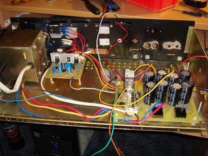

Készül a B5.

(#) Doncso válasza nagysasy hozzászólására (») Feb 11, 2013 /
Jól néznek ki a panelek, véleményem szerint megérdemelnének egy normális dobozt, és egy átgondoltabb elrendezést. A kábeleket én összefonnám, vagy kábelkötővel összekötném, az AC vezetékeket célszerű spirálisan összetekerni, a zavarok csökkentése érdekében. Alapszabály, hogy a trafót mindig a lehető legtávolabb helyezzük el a végpaneltől, különösen a bemenettől, mert ha búg zúg, gerjed, brummos, akkor jön majd a fejvakarás.
(#) nagysasy válasza Doncso hozzászólására (») Feb 11, 2013 /
Természetesen ez még nem a végleges állapota mert a másik végpanel most készül még.
minden kábel fonva lesz. Mi a baj a dobozzal?

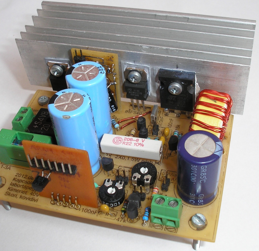

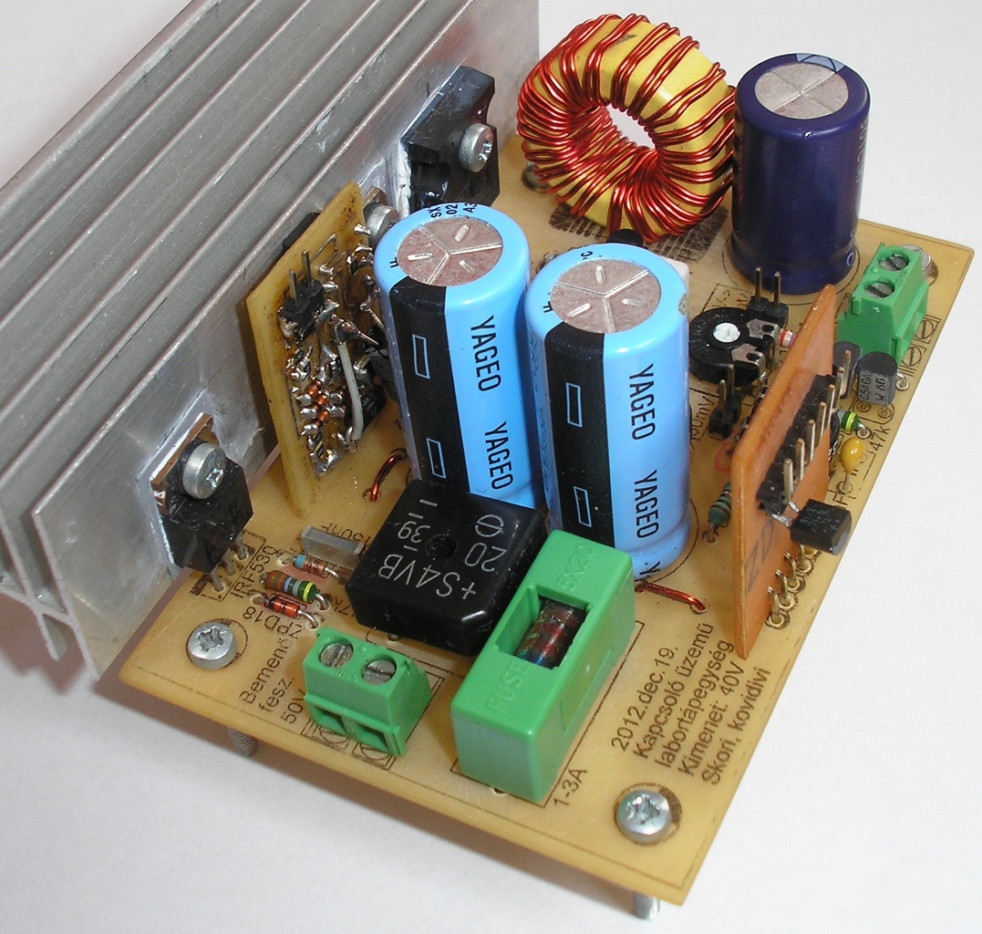

Mostanában alkottam egy kicsit.
Elkészült a kapcs. üzemű tápom kiegészítő nyákjainak SMD változata, letesztelve, megfelelően működik. Az induktivitás 40uH körüli, Skori féle tervezés, NE555-tel. Előzmények: Bővebben: Link
