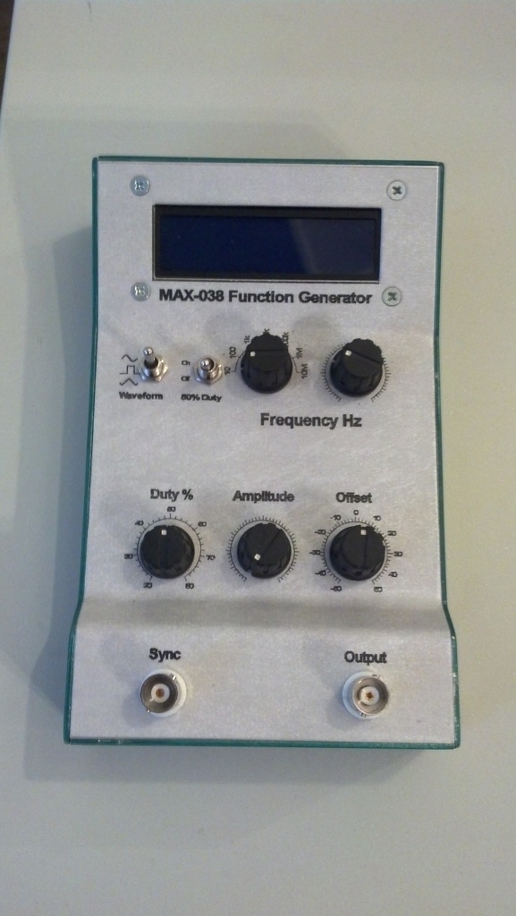

Elkészültem ezzel a max-038 alapú függvénygenerátorral. Minimálisat módosítottam rajta, így egy 9V AC adapterrel működik. Ez az első alu dobozom, legközelebb már másképp fogok hozzá
(#) kameleon2 válasza blaci hozzászólására (») Feb 14, 2013 /
Abszolút nem rossz kivitelezés, nem értem a mentegetődzést ! Maximum én nem szórakoztam volna ennyit - vettem volna egy döntött gyári dobozt. Semmi hibája - nekem tetszik.
(#) zolika60 válasza blaci hozzászólására (») Feb 14, 2013 /
Nagyon jó ez a doboz. Olyan igazi műszer kinézete van. Gratulálok! A belsejét megmutatod?
(#) Doncso válasza blaci hozzászólására (») Feb 14, 2013 /
Nagyon patent. Tetszik. Szép munka. Esetleg a végösszeget amibe neked van megtudhatom? kiváncsiság képen.
(#) (Felhasználó 46585) válasza blaci hozzászólására (») Feb 14, 2013 /
Ötletes a formája és nagyon szép. Ha neked ez nem tetszik, akkor nagyon kiváncsi vagyok a következőre...
(#) blaci válasza kameleon2 hozzászólására (») Feb 14, 2013 /
Félreérthető voltam, a kinézet nekem is tetszik, bár azért a tökéletestől messze van.
Maga a technológia volt problémás, mert közel 30 év kihagyás után kezdtem újra lemezmunkával foglalkozni, és azt gondoltam, mindenre emlékszem. Hát nem, de a következő dobozt már gyorsabban és precízebben fogom elkészíteni
(#) blaci válasza zolika60 hozzászólására (») Feb 14, 2013 /
Megpróbálom holnap szétszedni, bár egyszerűbb lett volna ha előbb eszembe jut
(#) blaci válasza Doncso hozzászólására (») Feb 14, 2013 /
Hmm.. Az anyagköltség kb. 20 ezer.
(#) skero válasza blaci hozzászólására (») Feb 14, 2013 /
Gyönyörű munka. Gratulálok!
(#) nagy hoho válasza blaci hozzászólására (») Feb 14, 2013 /
Nagyon szép, forma tervezett műszer. A feliratozás részleteibe beavatnál?

(#) oregbeatsuhanc válasza blaci hozzászólására (») Feb 15, 2013 /
Csak nem hagytad el a táblázatodat? Nekem még megvan abból az időből amikor a Mechlaborban dolgoztam. Ott mindenkinek adtak egy szitázott kb. 40x120 mm-es alutáblácskát a kiterített méret számításához. Abban az időben rádióbemérő kocsikba sasszikat gyártottunk prizmás élhajlító és kivágószerszámokkal. Egyébként házilagos kivitelben nagyon jól sikerült a műszered doboza ezért gratula!

(#) blaci válasza nagy hoho hozzászólására (») Feb 15, 2013 /
A feliratozás FrontDesigner 2.0-val készült. Öntapadó fehér papírra nyomtattam, és kapott egy szintén öntapadó védőfilmet.

(#) Frankye válasza blaci hozzászólására (») Feb 15, 2013 /
Minden elismerésem! Mind a külső, mind a belbecs kiváló!
(#) kameleon2 válasza blaci hozzászólására (») Feb 15, 2013 /
Ha aludobozos munkára lesz szükségem, tudom kihez forduljak! Nagyon profi lett a kialakítás. Sok gyári termék ettől messze elmarad sajnos. Csak gratulálni tudok, jól összhangba hoztad a panelt a külsővel, a feliratokkal és a funkcionalitással. Sokan nem képesek erre főállásban, jól fizető munkahelyeken sem.
(#) Kovidivi válasza blaci hozzászólására (») Feb 15, 2013 /
Jól néz ki a doboz szerintem! Az öntapadós papírt megjegyeztem!

(#) Szpisti válasza blaci hozzászólására (») Feb 15, 2013 /
Nagyon ügyesen megldottad a dobozolást, gratulálok!
A fotón egy kis részleten látszik hogy L idommal rögzítetted a lapokat egymáshoz.
Gondolom ragasztással és nem forrasztással.
Mert régen mikor olyan helyen dolgoztam ahol még készülékházakat is készítettek, nekem egy ügyes lakatos kollega 2,5-ös lemezből olyan torzítópedál házat rittyentett lánghegesztővel, bóraxszal és valami csodapálcával, hogy máig őrizgetem.
Azóta sem sikerült hasonló szakit találnom, aki ilyenre képes.
Hegesztéstechnikai szaküzletben méregdrágán vettem olyan pálcát , amit direkt alu forasztáshoz ajánlottak, de gázpisztollyal sajna csak maszatolni tudtam vele.
Jó lenne tudni ki/hol/miként tud ilyesmit manapság csinálni.

(#) Flatlander válasza Szpisti hozzászólására (») Feb 15, 2013 /
Szinte bárhol ahol van egy jó hegesztő és awi,én mindig azzal szoktam a dobozolást akár alu akár rozsdamentes.
A hozzászólás módosítva: Feb 15, 2013
(#) Schnitt válasza Szpisti hozzászólására (») Feb 15, 2013 /
Ebben a hozzászólásban: Bővebben: Link a 2. fotón látszik az L idom magasságában 2 db kereszthornyos süllyesztett csavar, csak le van festve. Szerintem azok tartják össze.

(#) blaci válasza Schnitt hozzászólására (») Feb 15, 2013 /
Igen, ez a megoldás. Alul 3, oldalt 2 csavar fogja az L idomot.
És kösz mindenkinek a gratulációt
