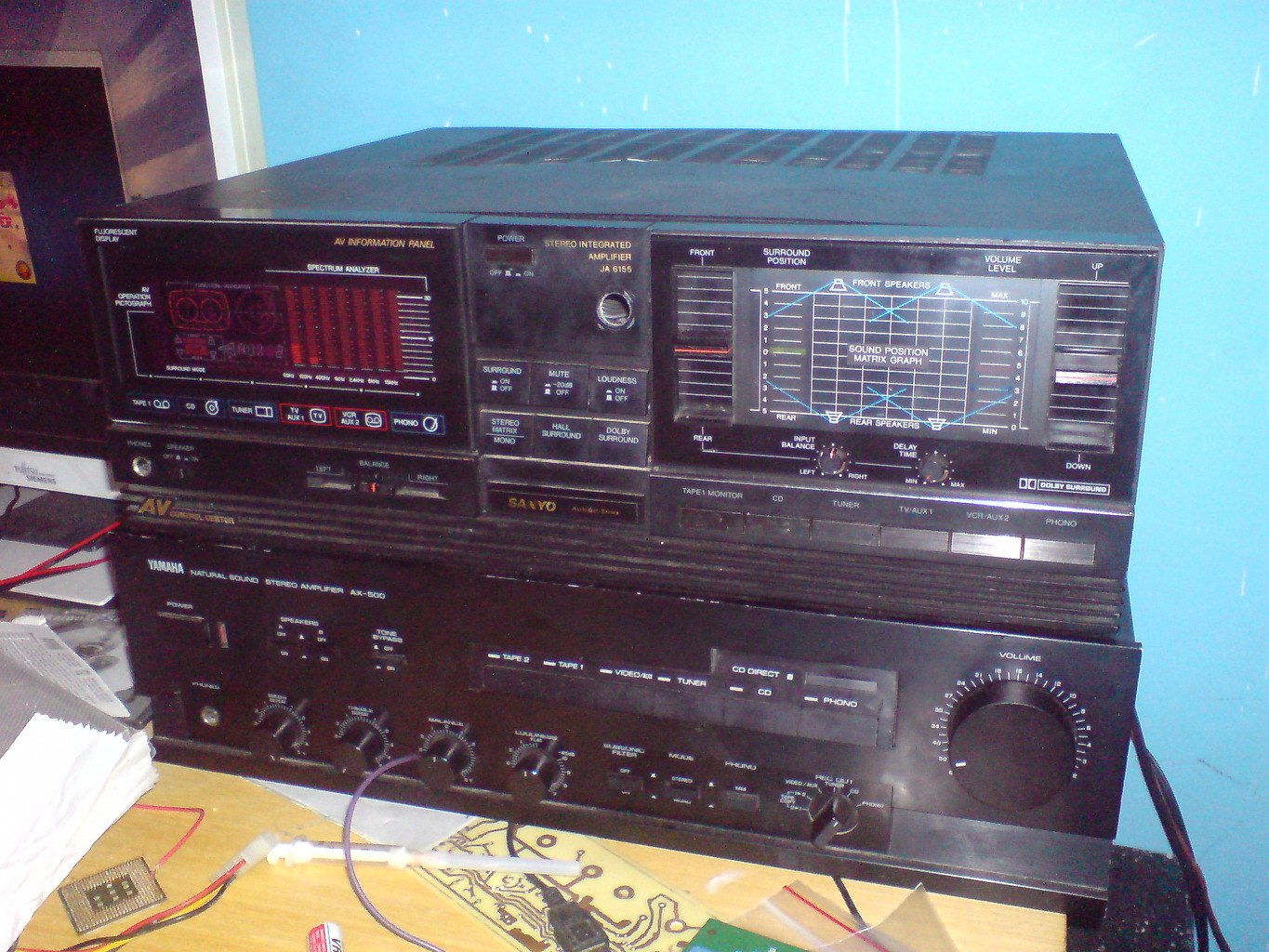

Nemrég lettem készen egy Sanyo JA-6155 átalakításával. Az előző tulaj nem bánt a legjobb módon vele, ezt a végfok és az előlap bánta. A végfok szinte minden tranzisztort ellőtt, az előlapon van egy 8mm átmérőjű lyuk. A végfok panele is sérült volt, úgyhogy cseréltem.2 darab LM3886 került bele. A Puffer 2x6800uf, a tápfesz 2x35V. Eléggé meggyőző hangja van neki, sokkal dinamikusabb mint a gyári végfoké. A képen a trafó tetején lévő puffer az előlapi 2x15 volté, csak ideiglenesen volt ott, mostmár át lett helyezve.

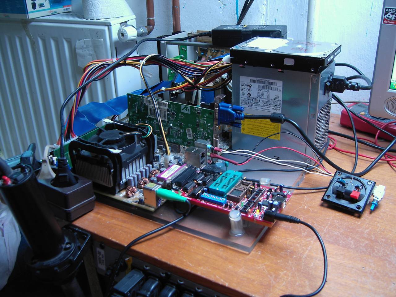

(#) agressiv hozzászólása Márc 19, 2013 /
Házi készítésű mérő és programozó sztésön.
(#) eyess válasza agressiv hozzászólására (») Márc 19, 2013 2 /
Úgy látom azért a Willem programozó csücsül a gép hátuljába illesztve .És mi ebben az újdonság?
Egy pC egy programozó és???
Nem írtad le pont a lényeget mit is mérsz stb stb stb .

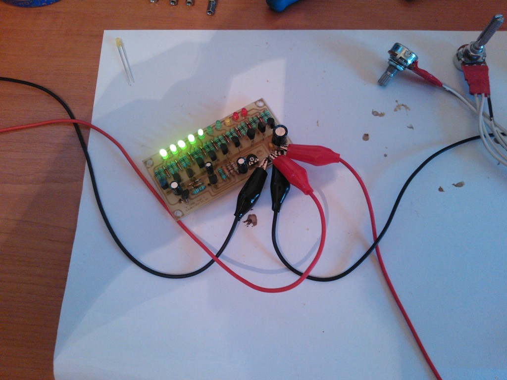

(#) chopper800 hozzászólása Márc 19, 2013 /
Készítettem egy mono kivezérlés jelzőt a számítógépemhez.
(#) agressiv válasza eyess hozzászólására (») Márc 19, 2013 /
Igazából annyi a lényeg, hogy ez a kompúter direkt erre van beüzemelve és az egészet fejjel lefelé lehet forgatni, mivel minden oda van ragasztva és stabilizálva. Mérni kapacitást, induktivitást és hangszóró TS adatot lehet még nagyon egyszerűen, anélkül, hogy a home kompúteremeből kellene kirángatnom a sok kébelt mögégörnyedve. Itt minden kézre áll, minden úgy van kialakítva, hogy a lehető legegyszerűbb legyen használni.
És szerintem tök jól néz ki.
(#) Izeg. válasza agressiv hozzászólására (») Márc 19, 2013 /
Miféle az a ragasztó, amivel a kábelt a plexire rögzítetted?
Nem hinném,hogy ragasztópisztolyos,mert az nekem nem így néz ki de kíváncsi volnék ez micsoda?
(#) eyess válasza (») Márc 19, 2013 /
A lényeget hiányoltam , hogy mire is lenne ez az összeállítás azon kívül , hogy alapesetben is pont így néz ki egy Pc mindenki láthatja ha leveszi a saját PC házának valamelyik oldalát, és hát a Willem programozó, ami szintén egy kész dolog.

(#) vipera1997 válasza mizsei.robi hozzászólására (») Márc 19, 2013 /
A vezetékek lehetnének kicsit rendezettebb is.Az 2 kondi a trafó tetején?
Amúgy jó lett.
Gratulálok!
(#) agressiv válasza Izeg. hozzászólására (») Márc 19, 2013 /
Pedig az, viszont nem pisztolyból nyomom rá, hanem meleglevegővel fűtőm fel a ragacsot és jól megpörkölöm azért lesz ilyen színű és jó kemény.

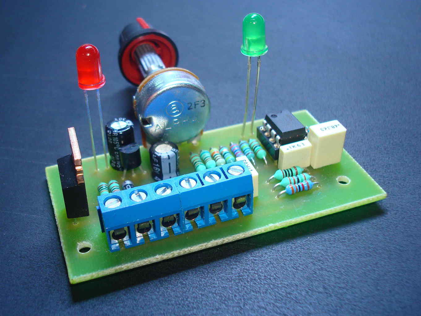

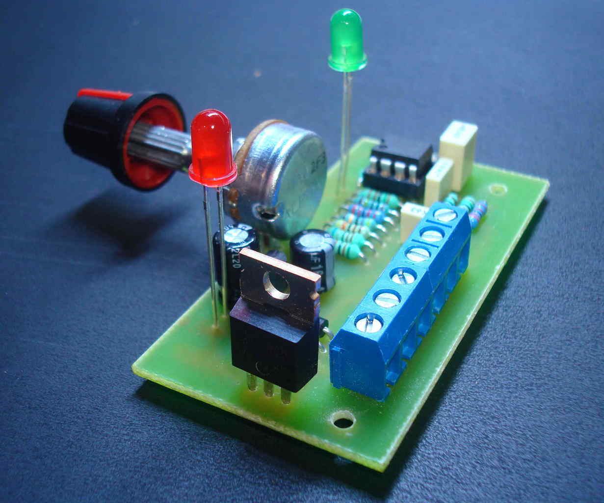

(#) atiotezer hozzászólása Márc 20, 2013 / 1
Weller LR-21-es páka vezérlője.
Első lötstoppos NYÁK-om.
(#) sanykaraj válasza atiotezer hozzászólására (») Márc 20, 2013 /
Ez pont olyan mintha gyártó soron csinálták volna mikroszkopal kell hibát keresni, nagyon szép munka.
(#) kaqkk válasza atiotezer hozzászólására (») Márc 20, 2013 /
Nagyon szép! A lötstop az festék vagy fólia?
(#) atiotezer válasza kaqkk hozzászólására (») Márc 20, 2013 /
Octamexes fólia.
Tavaly lett rendelve közösen a HE-n.
(#) zolika60 válasza atiotezer hozzászólására (») Márc 20, 2013 /
Profi.
(#) vicsys válasza atiotezer hozzászólására (») Márc 20, 2013 /
Szép munka, gratula!
