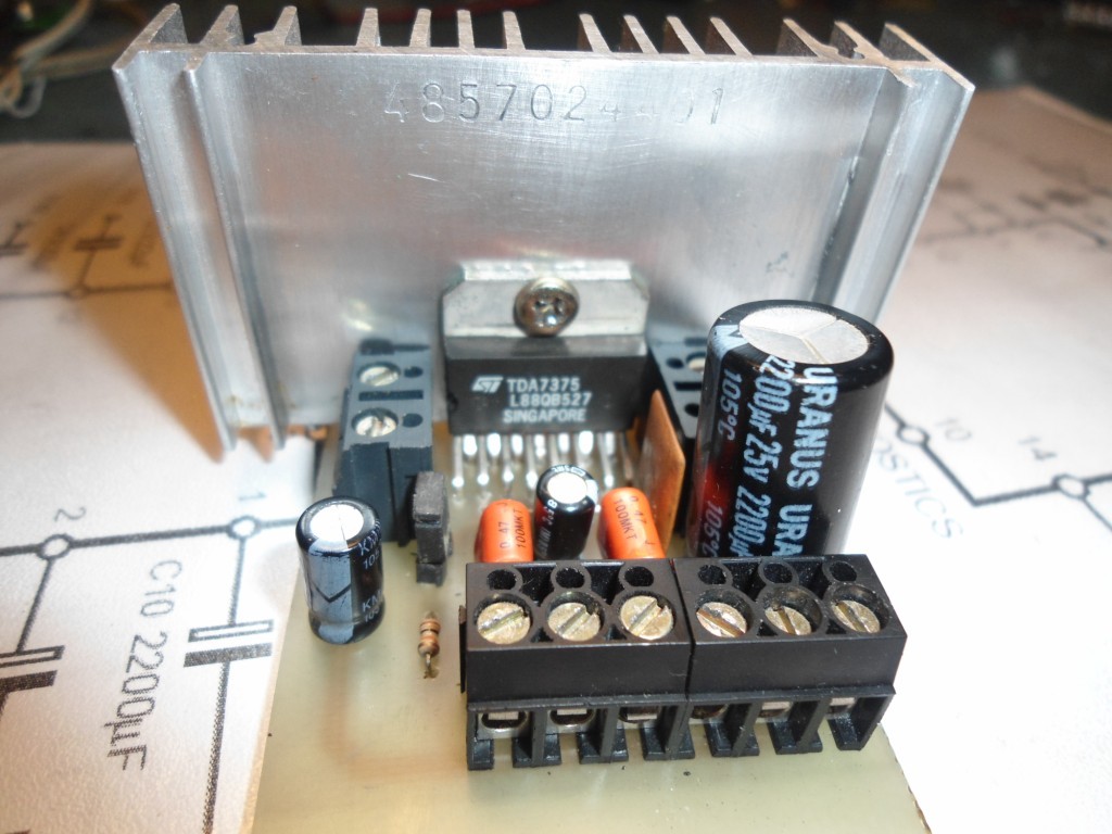

(#) juhila hozzászólása Ápr 26, 2013 /

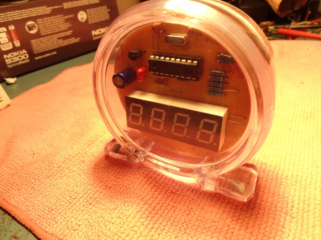

Ezt dobtam össze a múlt hétvégén.

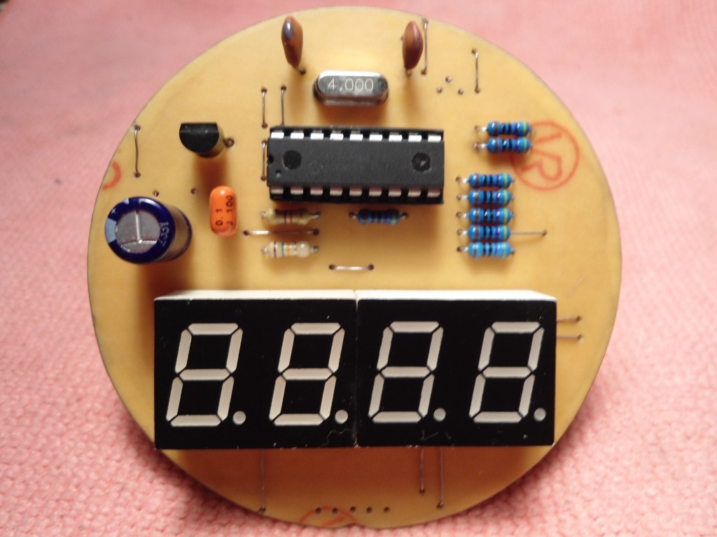

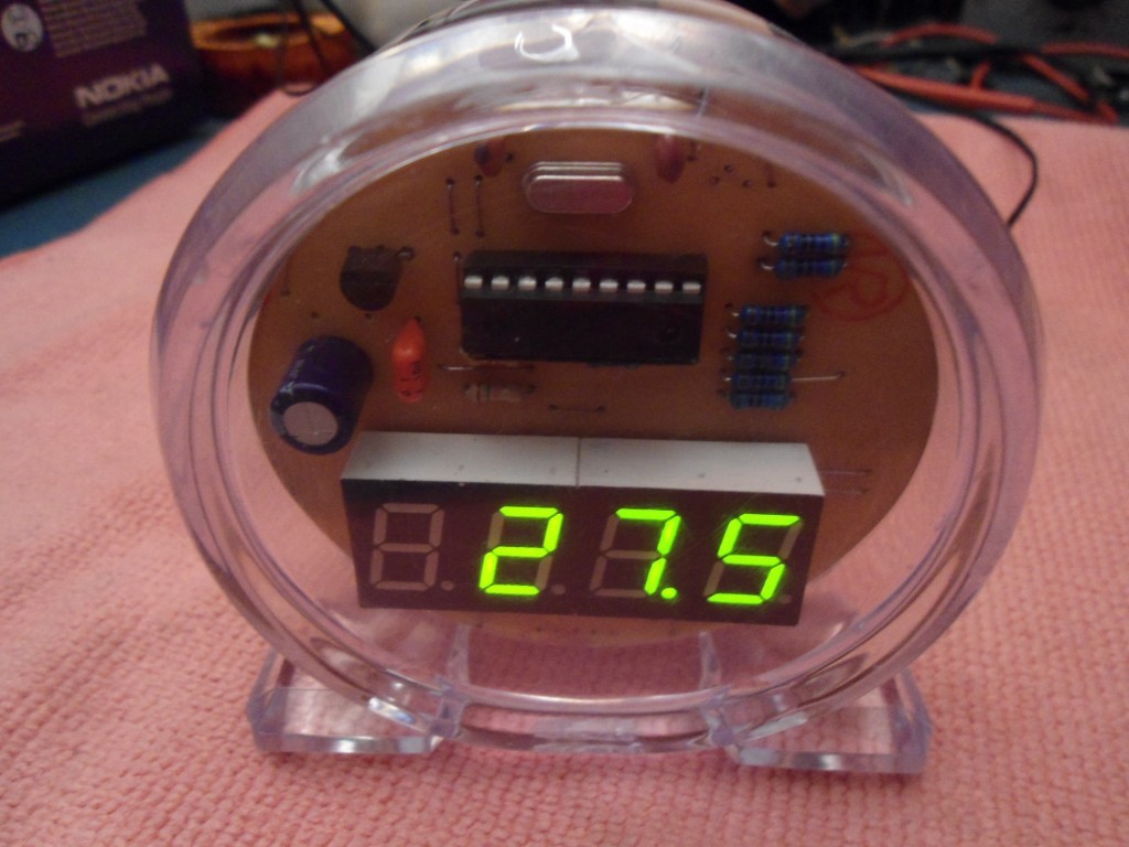

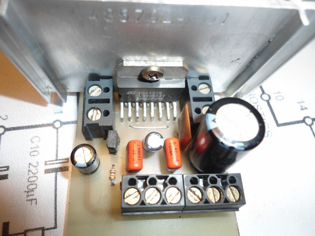

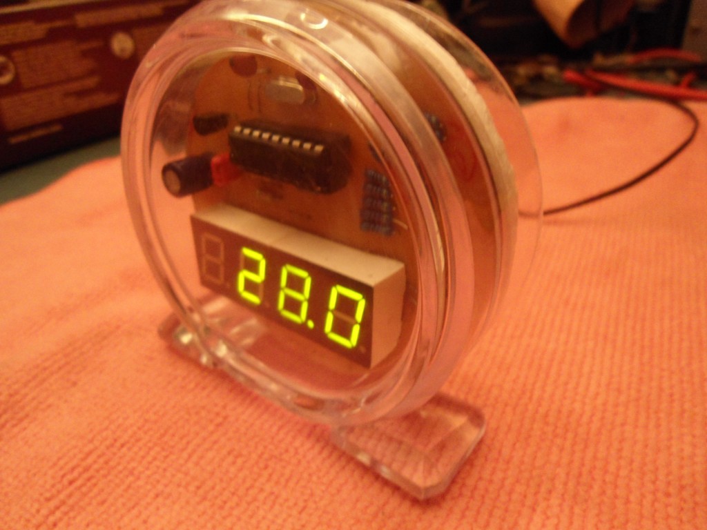

Ismét én Ezt pedig tegnap este (éjszaka 01:30).

(#) vicsys válasza juhila hozzászólására (») Ápr 26, 2013 /
Mi ez? Internet idő?
(#) juhila válasza vicsys hozzászólására (») Ápr 26, 2013 /
szia! Ühüm Bocs nem írtam oda. Na ez egy óra dobozba épített hőfokmérő
Az előtte lévő pedig egy bontásból származó végfok a PC-hez.
(#) Buvarruha válasza juhila hozzászólására (») Ápr 26, 2013 /
Ha a PC 12V-járól akarod hajtani, akkor jó zajos lesz a végfok.
(#) juhila válasza Buvarruha hozzászólására (») Ápr 26, 2013 /
Ááááá nem! Már készül a doboza meg a saját tápja. eddig a labortápomról hajtottam.

(#) tomipap válasza juhila hozzászólására (») Ápr 26, 2013 /
En is sokat gondolkodtam rajta, hogy mi lehet ez mert a 27.5 fokot sokalltam homersekletnek. De akkor nalatok bekapcsolva maradt a futes?!
(#) sargarigo válasza tomipap hozzászólására (») Ápr 26, 2013 /
Vagy nyitva maradt az ablak. Ma éppen 30 (harminc!) fokot mutatott a hőmérőm! Pedig az gyári.
(#) tomipap válasza sargarigo hozzászólására (») Ápr 26, 2013 /
Uhh. Nem kovettem, hogy milyen ido van most Magyarorszagon. Sorry. Hetvegen megyek haza, akkor attervezem a ruha keszletet
(#) juhila válasza tomipap hozzászólására (») Ápr 26, 2013 /
Nem a fűtés maradt bekapcsolva és nem is az ablak maradt. Fényképezés előtt teszteltem. A lakásban 22.5 fok volt a másik gyári hőmérő szerint.
(#) sargarigo válasza juhila hozzászólására (») Ápr 26, 2013 /
Akkor itt valaki csal...

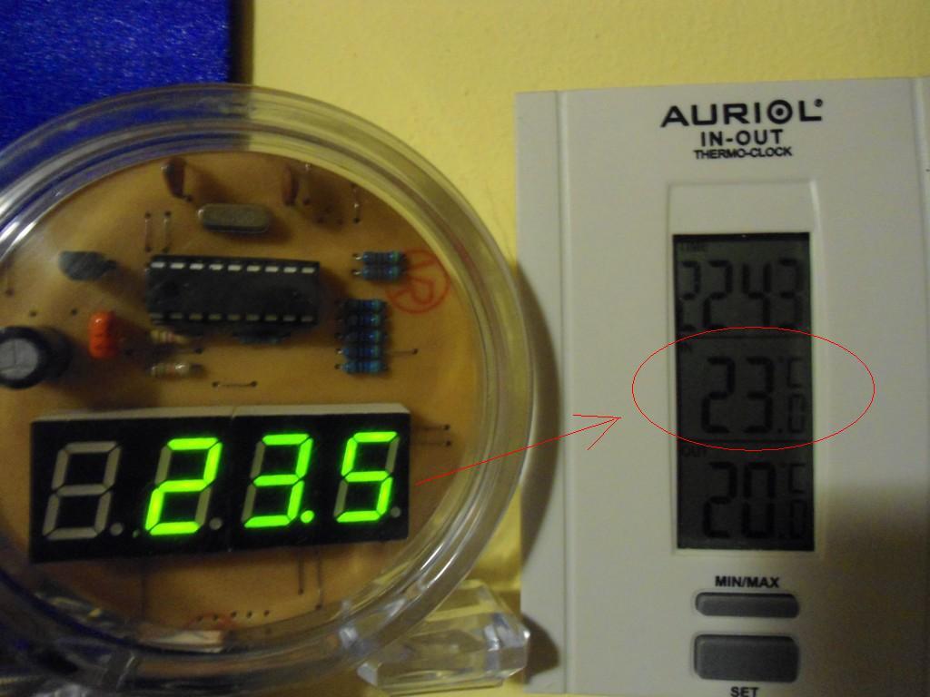

(#) juhila válasza sargarigo hozzászólására (») Ápr 26, 2013 /
Igen én 22.5 helyett 27.5 , de egy kicsit a mérő is. A képet most csináltam.

(#) sargarigo válasza juhila hozzászólására (») Ápr 27, 2013 /
Az érzékelőt hová tetted? Nem lehet hogy saját magát fűti és ezért csal?
(#) Zoli_bácsi válasza szikorapéter hozzászólására (») Ápr 27, 2013 /
A kép címe az IC típusa. TB6560AHQ Ez bipoláris vezérlő. Unipoláris vezérlőt meg például SLA7062M, vagy SLA7026M+L297 párossal is lehet csinálni. Ezek mind 3A-es IC-k. A PC és a vezérlő között egy illesztőkártya van, Egyszerű 74HC14-es Schmitt trigger IC-vel megoldva. Ic egy bemenete-step jel, IC egy kimenete-step jel.
(#) juhila válasza sargarigo hozzászólására (») Ápr 27, 2013 /
Az érzékelő hátul van, jobbra fent a PIC mellett látszik 3 furat. Na ott van hátul. Én inkább arra gondolok, hogy a PIC-nek 30pf-os kondi helyett 22pf-es kondit raktam. Hétfőn megyek Szegedre majd veszek és meglátjuk. De azért köszi! Persze 0.5 fok eltérést valahogy kibírok a hétvégén nagy duzzogva.
(#) _vl_ válasza juhila hozzászólására (») Ápr 27, 2013 /
„Én inkább arra gondolok, hogy a PIC-nek 30pf-os kondi helyett 22pf-es kondit raktam.”
Ezt ugye nem gondolod komolyan. Emiatt mondjuk az órajel 10Hz-cel magasabb lesz, de max. ennyi történik...
A 0.5 fok eltérés szerintem simán lehet akár a mérést végző alkatrészek offszetje, akár az asztali mérőd pontatlansága. Ha zavar a dolog, ahhoz kalibrálnod és szoftverből kompenzálnod kell. De ehhez kelleni fog egy ennél biztosan pontosabb referenciamérő...

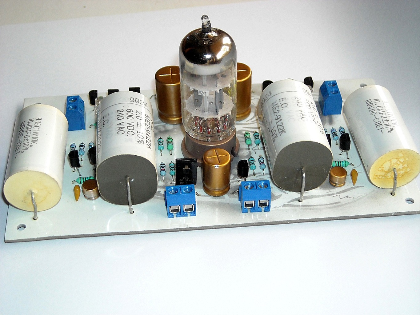

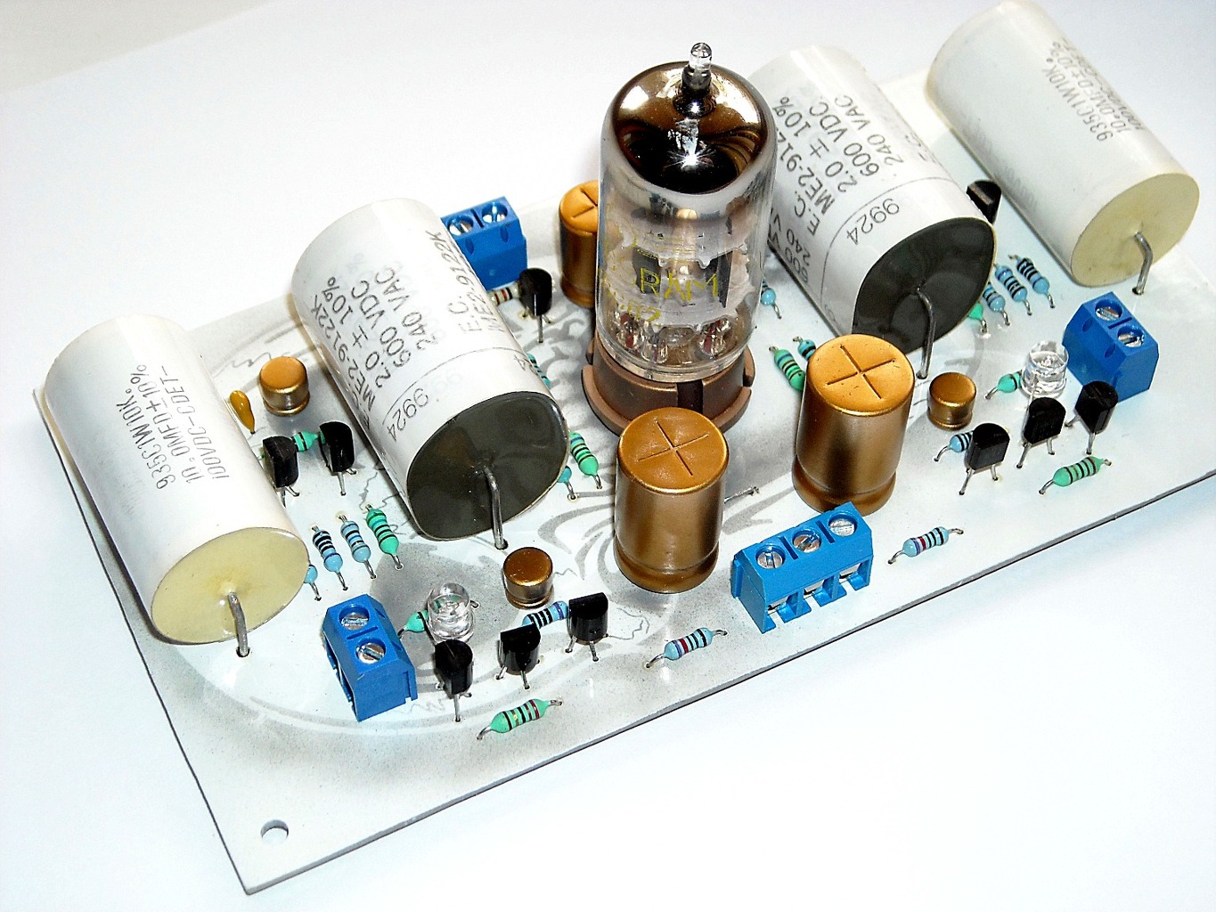

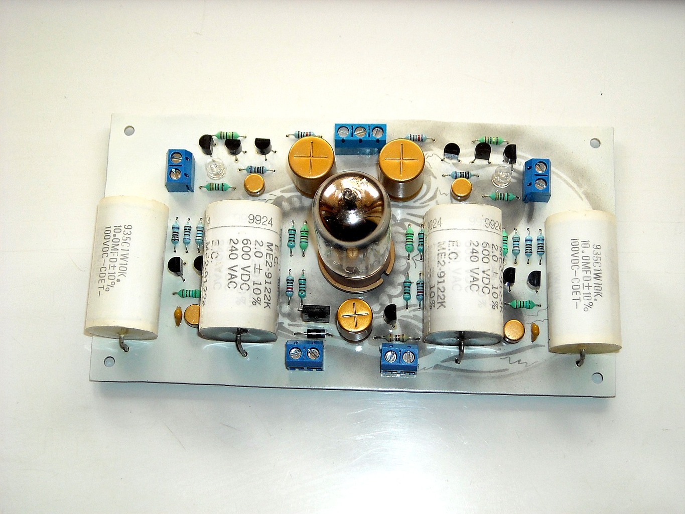

(#) vicsys hozzászólása Ápr 27, 2013 /
Beültettem a panelt. Már csak az élesztés van hátra...
(#) dudassandor1 válasza vicsys hozzászólására (») Ápr 27, 2013 /
Szia Viktor! Ez már így is él, olyan gyönyörű, hogy szinte megszólal! Ha meg megszólal akkor él... Gratulálok a munkádhoz!

(#) Doncso válasza vicsys hozzászólására (») Ápr 27, 2013 /
Ne erre mondom azt, hogy ez az amikor már az elektronika keveredik a művészettel. Amikor színben, és minden másban is illenek egymáshoz az alkatrészek. Az arany színű kondik, kicsit olyan punk-os beütést adnak, de ez meg remekül megy a csőhöz ahogy a régebbi vágású olajkondik is. Pazar!
Gratulálok.
(#) juhila válasza _vl_ hozzászólására (») Ápr 27, 2013 /
Akkor ez így marad nekem így is jó. Értem és köszönöm!

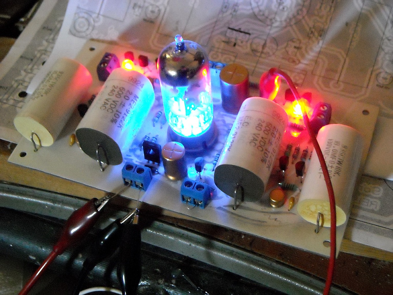

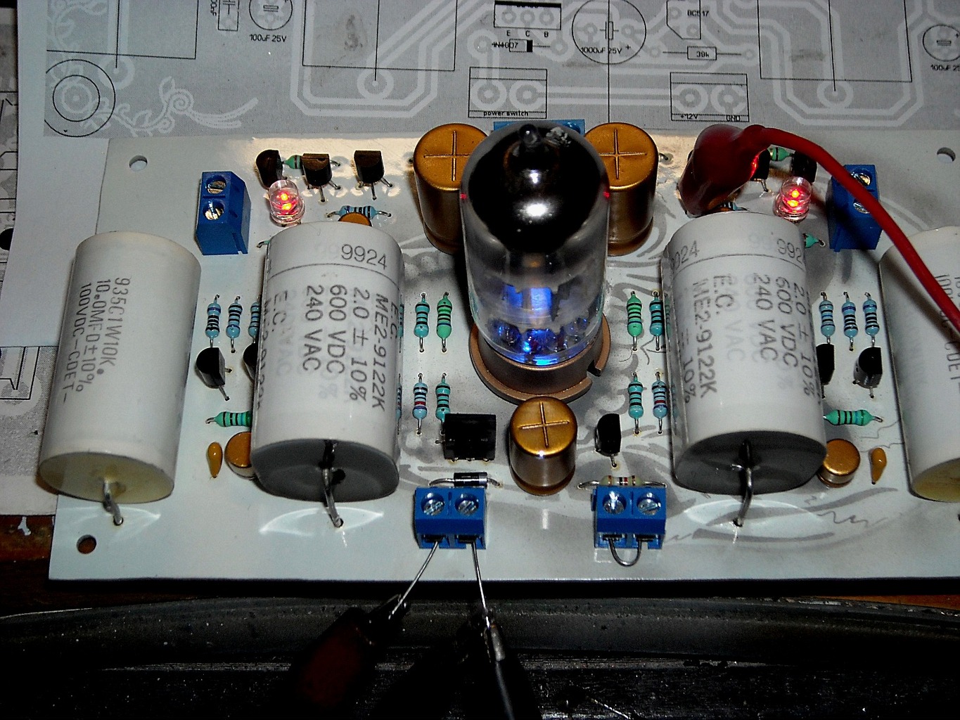

(#) vicsys válasza (Felhasználó 15355) hozzászólására (») Ápr 27, 2013 /
Adtam a brekikőnek tápot- ahogy javasoltad! Láss csodát, ez tényleg működik...!
De egyébként ez mi is?
(#) vicsys válasza Doncso hozzászólására (») Ápr 27, 2013 /
A hozzászólás módosítva: Ápr 27, 2013
(#) juhila válasza vicsys hozzászólására (») Ápr 27, 2013 /
Vicsys ez szép! Én soha nem jutok el erre a szintre.
