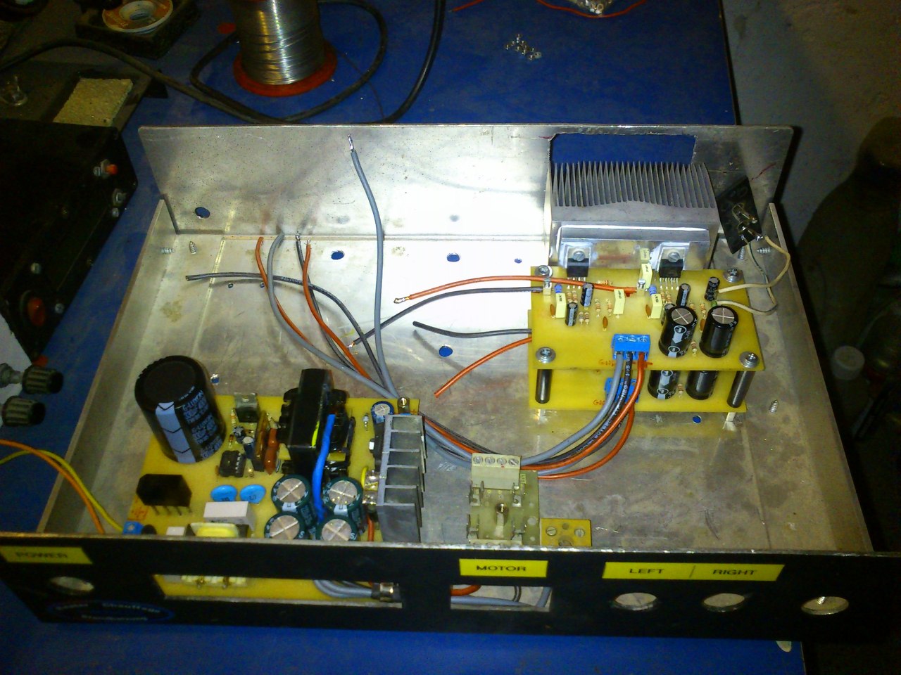

Bár még nincs kész, de nagy erőkkel építgetem az erősítőmet. A dobozt nem én csináltam. Az egyik ismerősöm munkája. Köszönet neki!

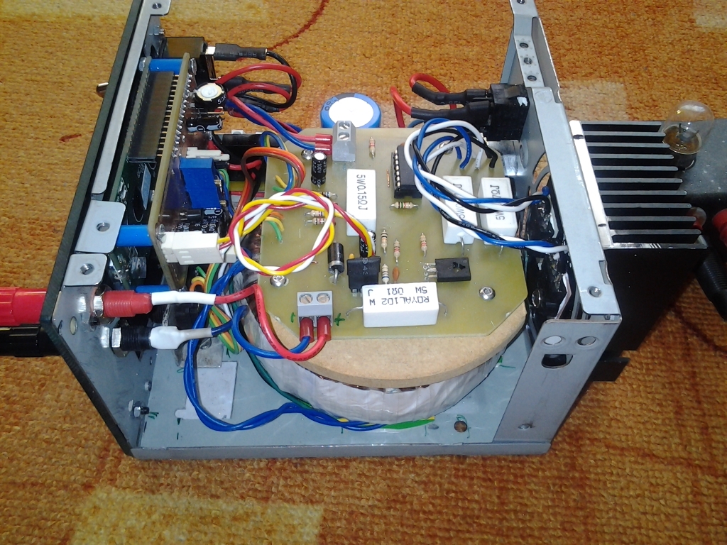

Bemutatnám a hét termését, egy labortápot.
Az eddig használt LM317 icvel épített tápom ugyanis falta az ic-ket, havonta-kéthavonta cserélnem kellett benne a lelkét.
Elkezdtem azóta az Attila86 féle smps II-t, de ahhoz még kell pár cucc, meg sok munka, hogy szép legyen, így előkotortam a szekrényből egy régi conrados KITet, amit anno megépítettem, de a nagy nyák miatt nem fért el a rendelkezésre álló dobozokban.
Ez most kapott egy új nyákot, egy toroidot, és egy Attila86 féle panelmérőt vonal kijelzéssel.
Előlap majd még kelleni fog, de addigis műkōdik.
A 2 sárga poti a feszültséget állítja, a piros az áramot. a kapcsoló meg a trafó primert kapcsolja, ami kōzépcsapolásos, hogy ne kelljen sokat elfűtenie a tranzisztoroknak kis feszültségnél.
Az eredmény 17/34V 3 A.
A zōld panel az eredeti conrados.
A hozzászólás módosítva: Okt 25, 2013
(#) Schnitt válasza Schnitt hozzászólására (») Okt 25, 2013 /
A kapcsoló a szekundert kapcsolja csak elírtam, és már nem tudom javítani.
