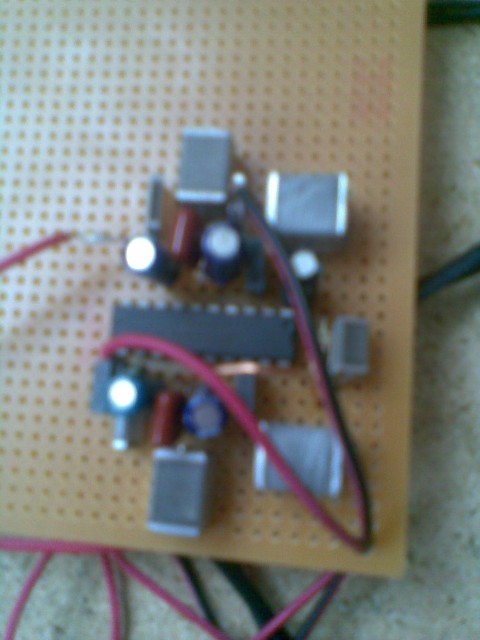

Hello! építettem egy lm1036-os ic-s sztereó hangszínszabályzót. ez fogja a jelet szabályozni két tda7294-előtt (majd lefűrészelem a felesleges nyákot, és még nem tapasztaltam azt a "bizonyos" hangszórólebegést). lesz még a dobozban két darab an6884-es kivezérlésjlező is (már csak nyákra kell ültetni), meg koppanásgátló (ő még darabokban hever )
Off: tud vki mondani tippet, honnan szerezzek be ilyen lyukraszteres próbanyákot? Hogy tetszik? véleményeket várok. Köszi!
(#) Attila86 válasza Kovidivi hozzászólására (») Aug 18, 2007 /
Mondjuk Lomexből! Kiküldik...

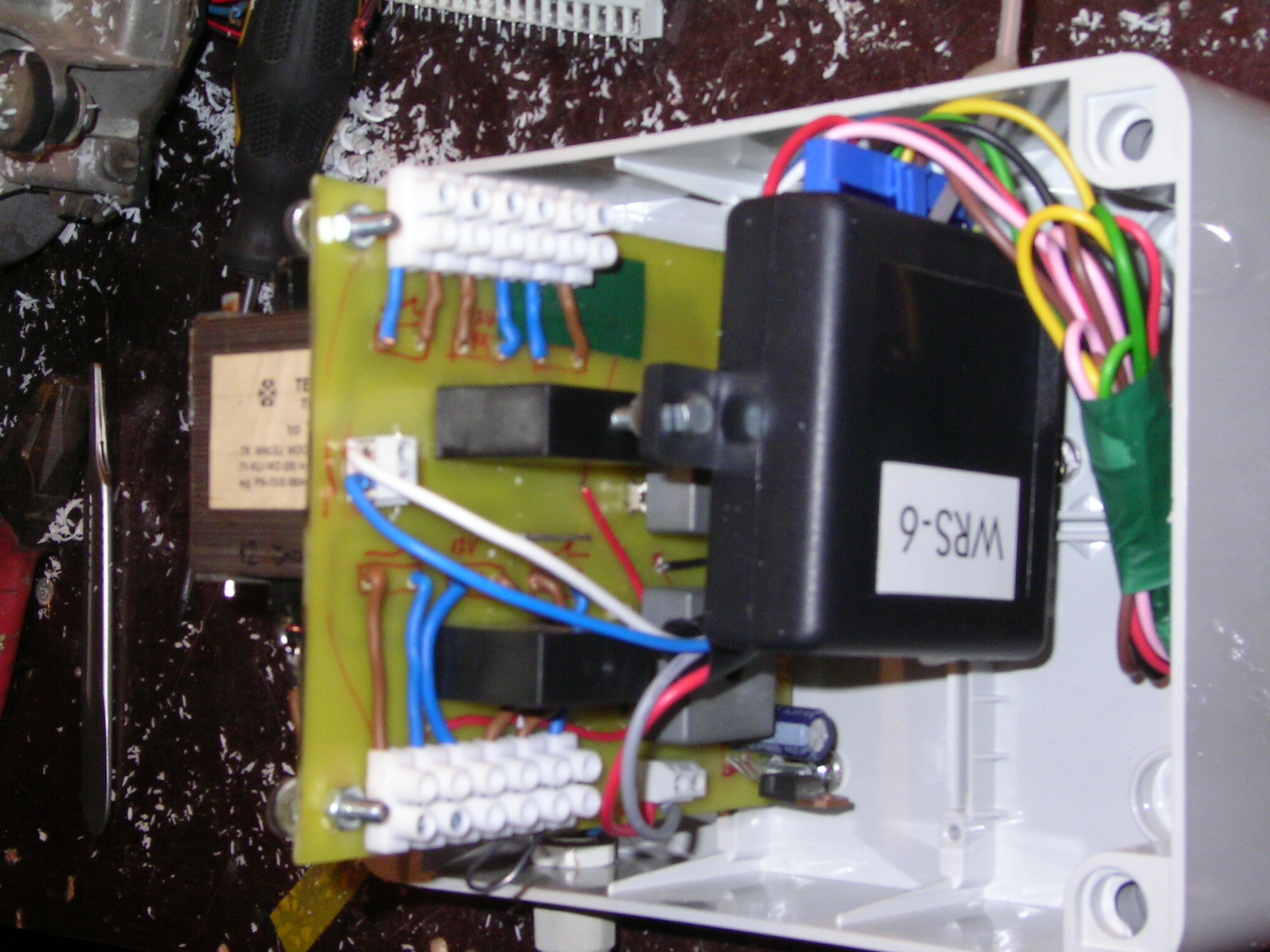

Hello mindenkinek én egy elektromos kapuvezérlőt készítek mellékelek pár képet véleményeket kérek...

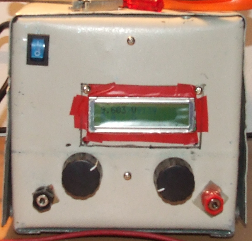

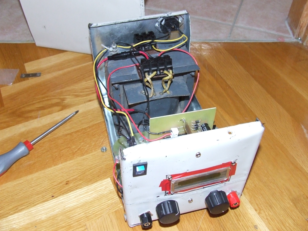

Íme az én labortápom, pár szó róla:
-a szabályzó részt ezen az oldalon találtam:electronics-lab (0-30V 0-3A)
-A feszöltség mérő részben egy atmega8 ketyeg a beépített adc-n mérem a feszültséget osztóellenállással.
-Az áramkört egy ~110W-os trafó hajtja meg, ami min. 20 évvel ezelőtt kirakat világítást táplált.

Nekem tetszik, csak az a szigetelő szallag... wháá :no: Amúgy zsír!

Azt a szigeteloszalagot tenyleg szedd le onnan..
Engem az AVR-es resze erdekelne a dolognak. Mekkora referencia fesz-el mersz es milyen pontossaggal tudsz 8 biten merni?
(#) raron válasza gtk hozzászólására (») Aug 18, 2007 /
Ossz el 30-at 256-al.
Az eredmény: 0,1171875

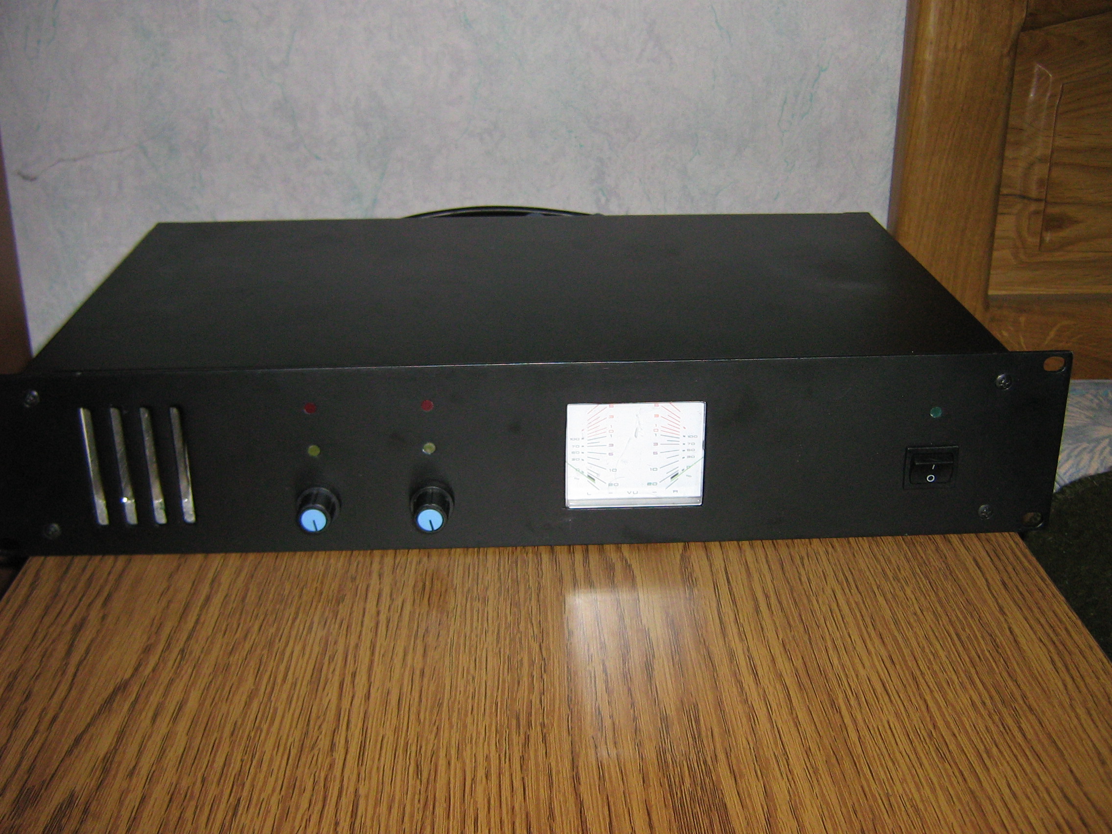

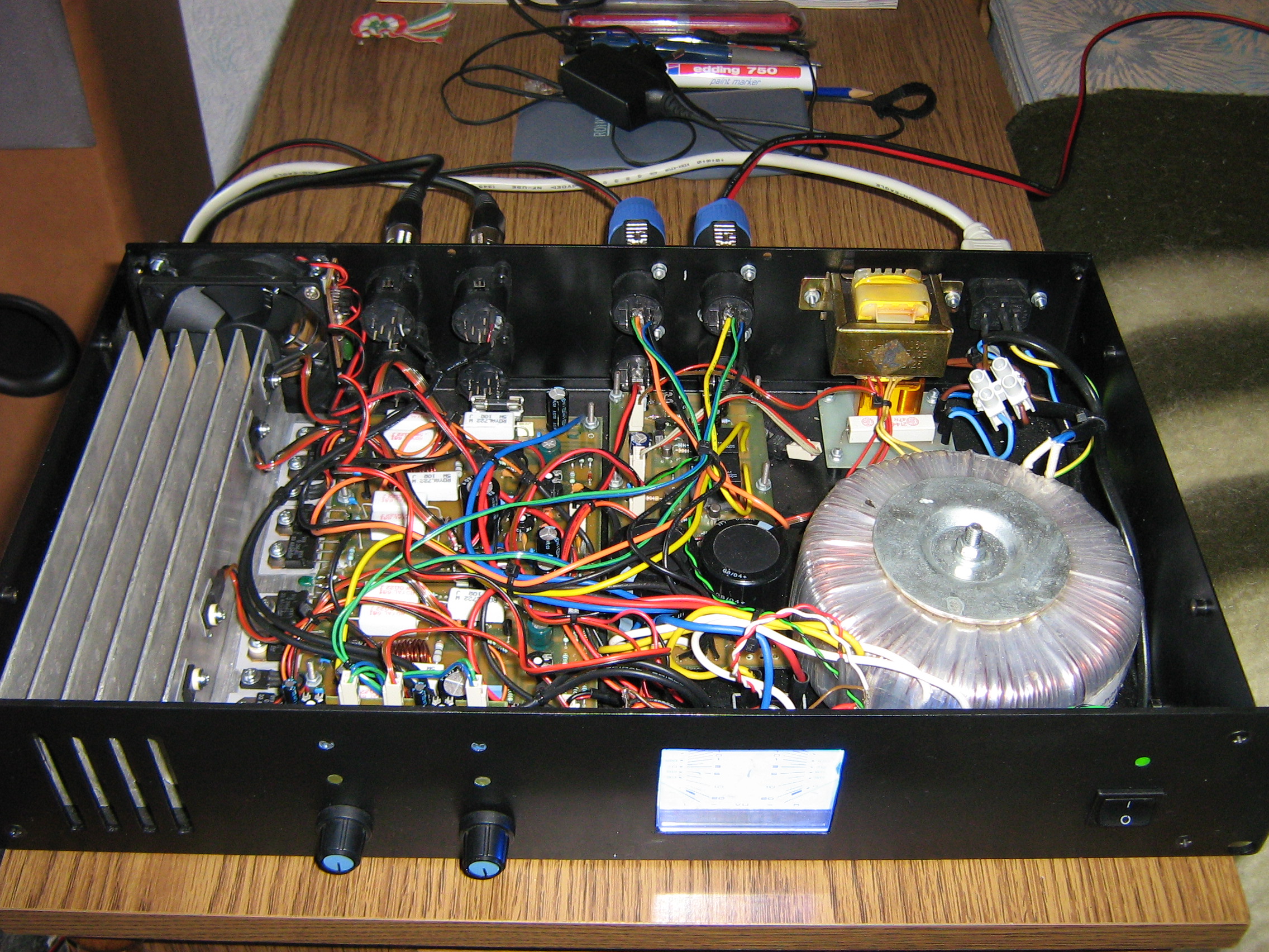

Íme a saját készítésű erősítőm.
ORION SE-260 a lelke, minden panel át van tervezve, csak hogy elférjen
Amúgy nem tudom hány W-os, de tuti nagyobb mint az eredeti 60W-ja
A kivezérlés jelző kéken világít, csak a képeken nem látszik

(#) gtk válasza raron hozzászólására (») Aug 18, 2007 /
Ja.
Mondjuk 10BITes az ADC. Ha kihasznalja , akkor: 0,029V pontossag.
De nem veletlen kerdeztem ra. Az Ant altal belinkelt oldalrol van egy link egy ilyen VA meterre, es ott .00 pontosagot latni a kepeken.
Egyebkent pontosan ezen vagyok elakadva, hogy elegendo lenne labortapba a 100-ad V pontossag??

Szia ! Nekem tetszik !!! mi az a két egyforma a tetején ?

jó lesz az , csak csinálj valami szép előlapot hozzá , megérdemli mert egy nagyon jó kis táp !
