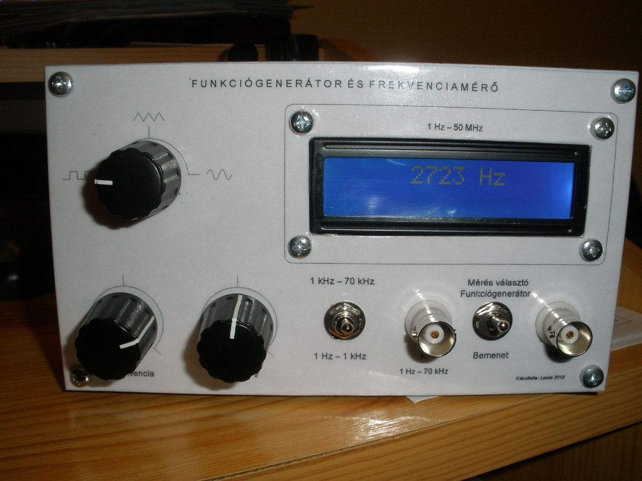

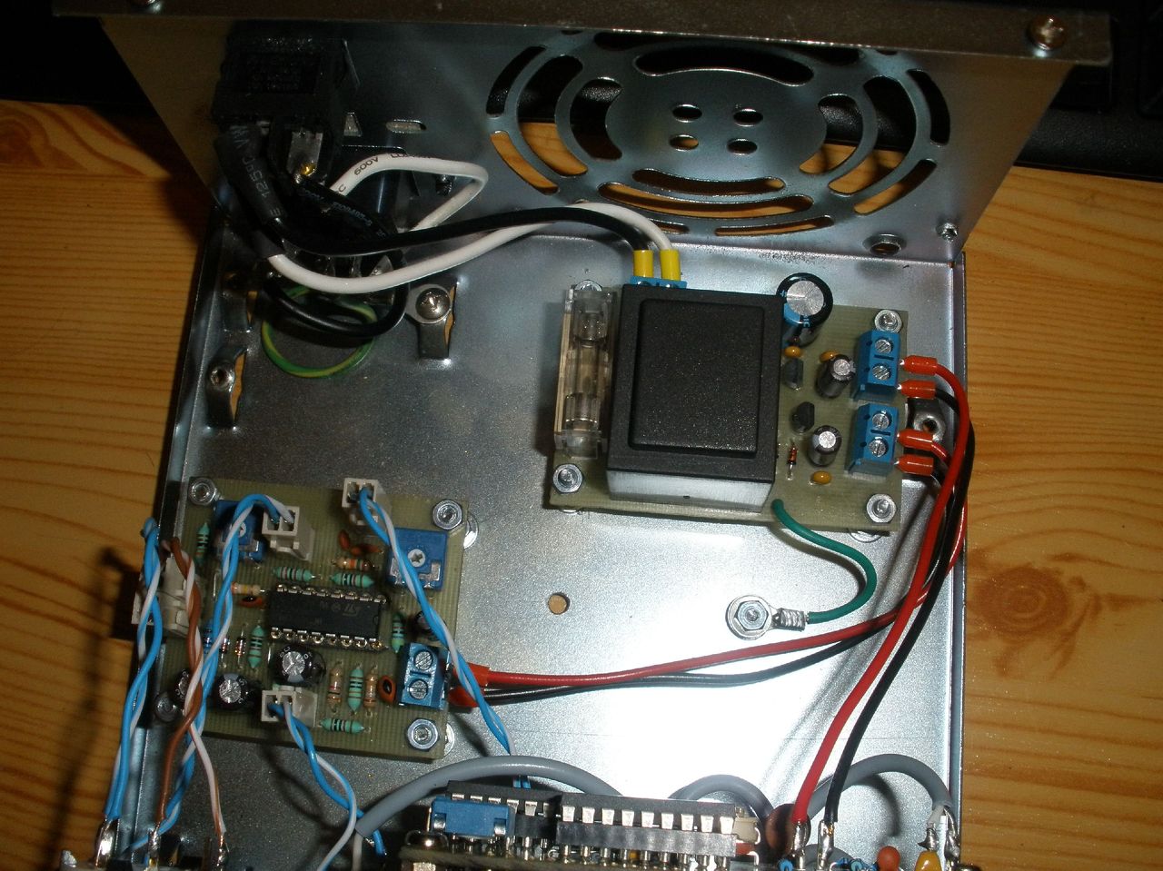

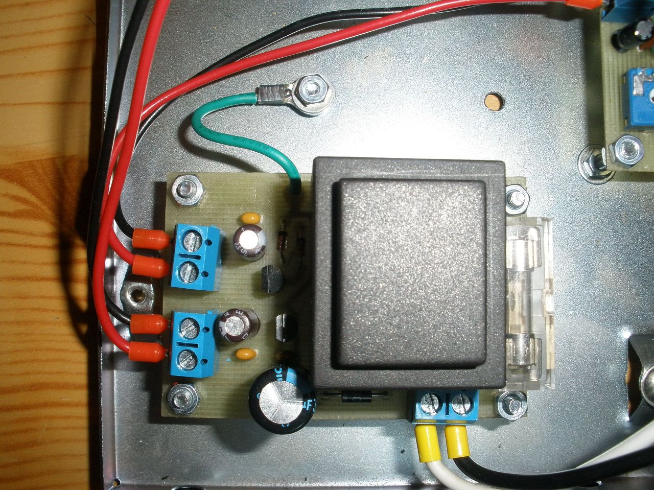

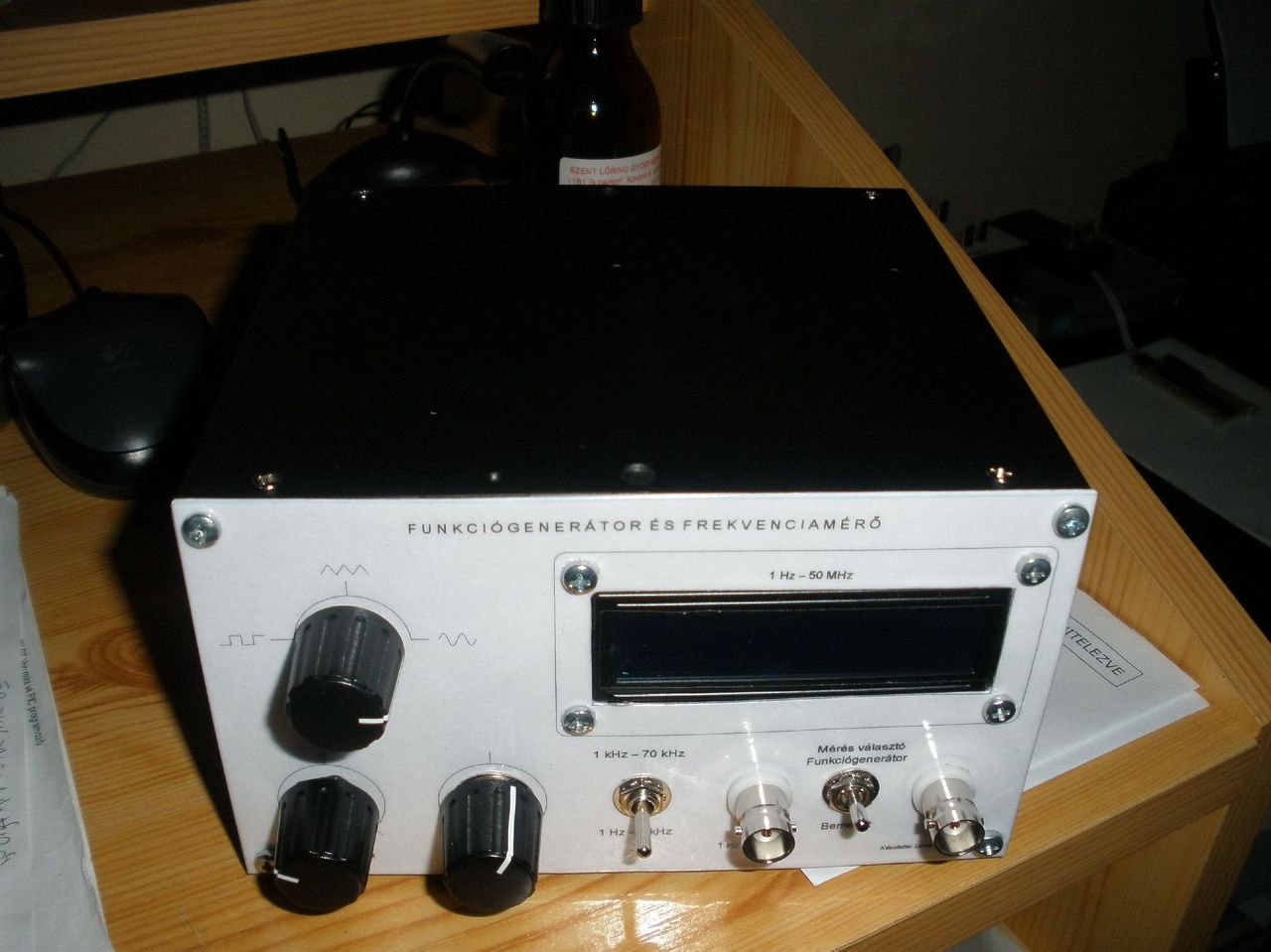

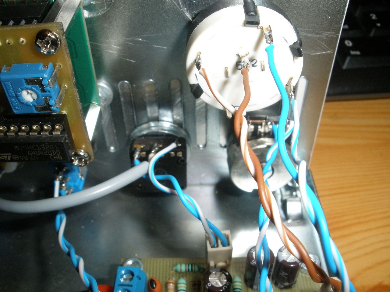

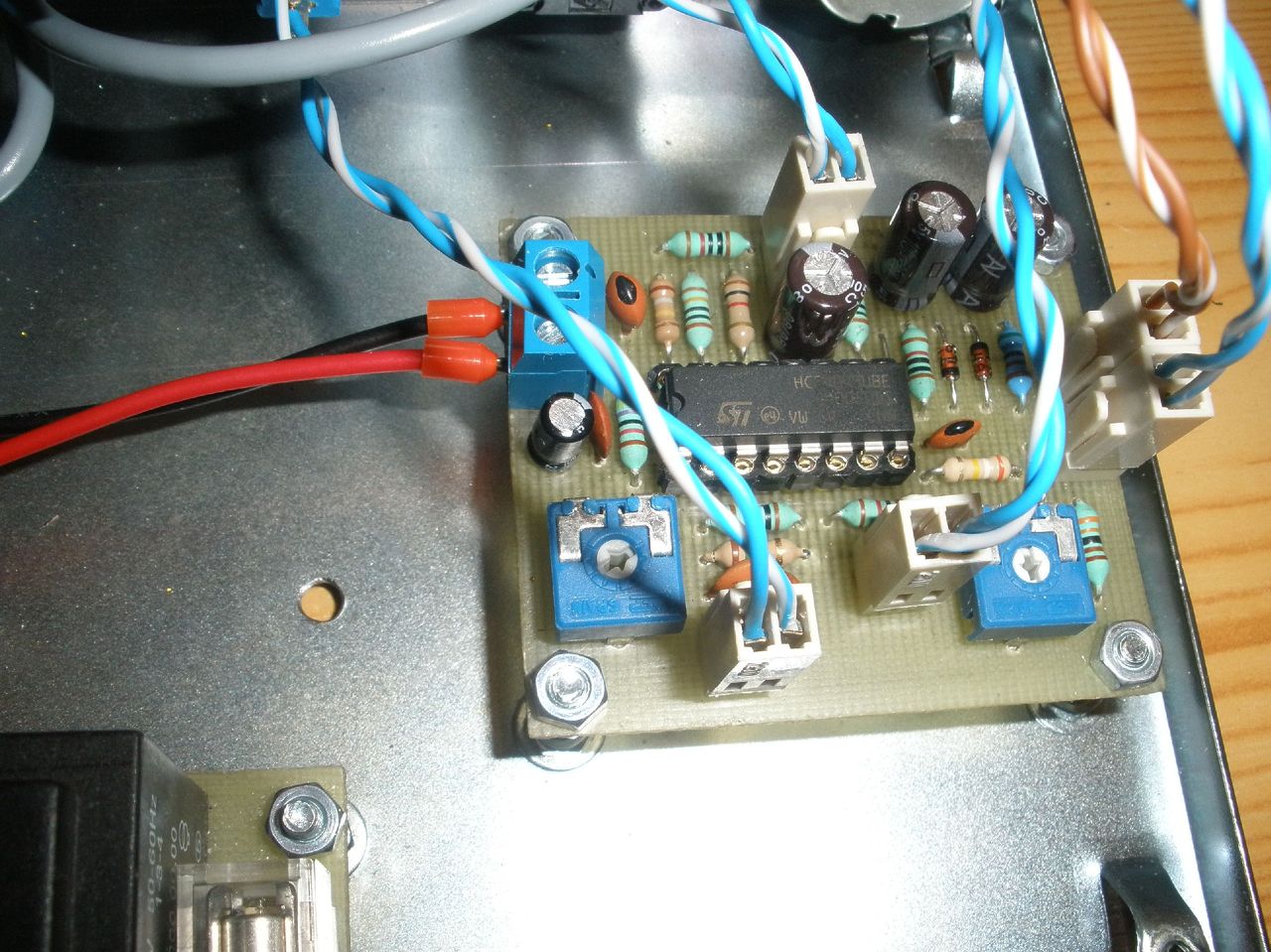

(#) Laslie hozzászólása Júl 2, 2013 / 7
Hosszú idő, és vajúdás után elkészültem a funkciógenerátorral, amit egybe építettem egy frekvenciamérővel.
A funkciógenerátor lelke egy 4049-es IC. A frekvenciamérő pedig a cikkek között található 50 MHz-ig mérő változat.
(#) Izeg. válasza Laslie hozzászólására (») Júl 2, 2013 /
Ez eléggé jó lett.
Ez a kapcsolás az, amelyik megtalálható a függvénygenerátoros topikban?
Ép példája annak, hogyan használjuk igényesen a pc táp házát.

(#) Leraz válasza Laslie hozzászólására (») Júl 2, 2013 /
Szia.
Gratulálok! Egy hasonlóval vajúdok én is.
Nagyon jól néz ki.
(#) Laslie válasza Izeg. hozzászólására (») Júl 3, 2013 /
Nem tudom melyikre gondolsz, mert ott sok kapcsolás található. Amt én építettem az a "szegény ember" funkciógenerátora néven fut.Bővebben: Link
(#) Frankye válasza Laslie hozzászólására (») Júl 3, 2013 /
Hajszálra ugyan ez volt az én elképzelésem is, csak még nem jutottam el a kivitelezésig. Gratulálok, szép és igényes munka.
(#) Kovidivi válasza Laslie hozzászólására (») Júl 3, 2013 /
Nagyon szuper lett a dobozolás is, egy hasznos szerkezetet építettél! Gratulálok! A frekvenciamérő honnan származik, ha meg szabad kérdeznem?
(#) Laslie válasza Kovidivi hozzászólására (») Júl 3, 2013 /
A frekvenciamérőt a cikkek között található leírás alapján csináltam.Itt a topic-ja. Annyi a különbség, hogy 16f628A-t használtam a 16F84A helyett.
Köszönöm, mentettem a linkeket!
(#) Szammer válasza Laslie hozzászólására (») Júl 3, 2013 /
Jó lett. A PC táp doboz felhasználását én is preferálom. Már van egy kéttagú PC táp dobozos műszercsaládom (Ni-Cd, Ni-Mh félautomata töltő/kisütő, 1,2GHz frekimérő).

(#) Izeg. válasza Laslie hozzászólására (») Júl 3, 2013 /
Igen erre gondoltam, akkor ezek szerint teljesen jól használható.
Számomra érdekes és ötletes kapcsolás.
(#) Laslie válasza Izeg. hozzászólására (») Júl 4, 2013 /
Igen, működik. Csak nem mindegy milyen IC-t használsz hozzá. Bővebben: Link

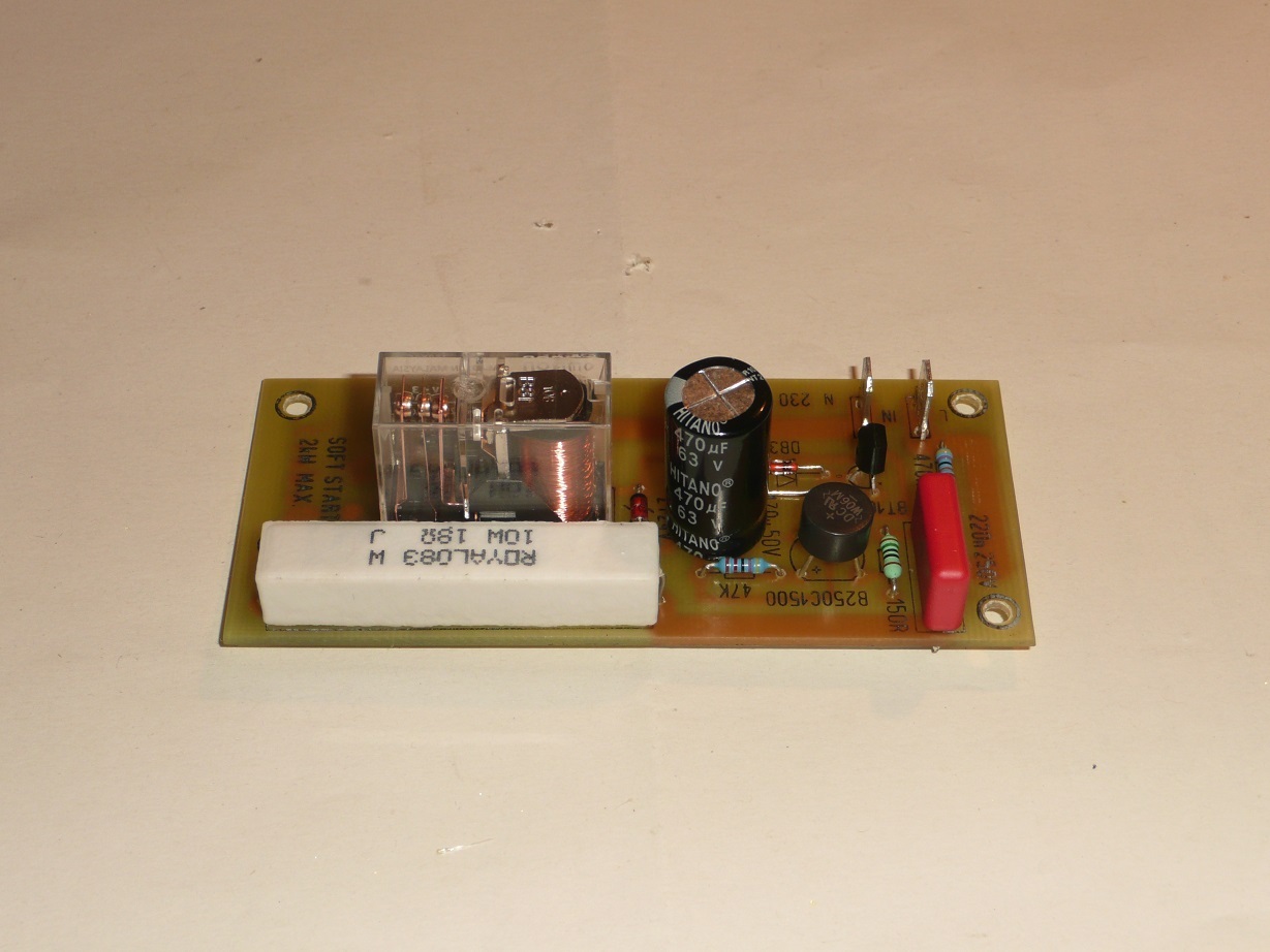

(#) dudassandor1 hozzászólása Júl 4, 2013 /
Lágyindítót készítettem, íme:
(#) Szammer válasza dudassandor1 hozzászólására (») Júl 4, 2013 /
Gondolom vasalásos technika (a feliratból). "Pofás" lett.
A hozzászólás módosítva: Júl 4, 2013

(#) dudassandor1 válasza Szammer hozzászólására (») Júl 4, 2013 /
Igen az, vasalásos technika. (Most először műnyomó papírral. Eddig minden volt már...)
