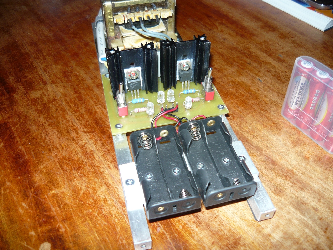

(#) nÁnÁ hozzászólása Júl 5, 2013 /
Készítettem egy akkumulátortöltőt. Lényegében LM317-el felépített áramgenerátorok. A váz 10*10 -es alu rúdból készült. Még gondolkodom egy burkolat kialakításán.
Üdv. Balázs
(#) pjg válasza nÁnÁ hozzászólására (») Júl 5, 2013 /
Ügyes.

(#) pjg válasza nÁnÁ hozzászólására (») Júl 6, 2013 /
Ha tennél utána egy 317-tel épített állítható feszültségű kapcsolást akkor lenne igazán komfortos. Az áramgenerátor határolja a maximális töltőáramot, míg a feszültséggenerátor korlátozná a töltőfeszültséget.
A töltés kezdetén a maximum árammal töltene. A töltés végén már az áram lecsökken és a beállított feszültségnél gyakorlatilag megállna a töltést.

(#) Frankye válasza nÁnÁ hozzászólására (») Júl 6, 2013 /
„Még gondolkodom egy burkolat kialakításán.”
Ne gondolkozz rajta, megérdemli a dobozolást!
(#) Mybuster válasza pjg hozzászólására (») Júl 6, 2013 /
Ígyvan Nekem van is egy kifejezetten Lithium polymer aksikhoz. Potméterrel belőttem 4.2V ra és szépen arányosan csökken a töltőáram. (1-2mA) Lassan 2 éve tökéletesen működik. 1A es tőltőáram. De töltöttem már vele Li-Ion aksit is.
A hozzászólás módosítva: Júl 6, 2013
(#) nÁnÁ hozzászólása Júl 7, 2013 /
pjg, Mybuster: Gondolkodtam a feszültség szabályzáson, de végül elvetettem. Van rajta 2 db zöld led, amin tökéletesen látszik, hogy mennyire van feltöltve az akksi, tesztjeim során arra jutottam, hogy ha a töltés ki illetve bekapcsolt állapotában, a zöld led fényereje azonos, akkor kész van a töltés. Ezeket az akkukat amúgy is nehéz túltölteni. Majd talán a következő másmilyen lesz.
Frankye:
Nem azon gondolkodom, hogy legyen-e burkolat, hanem hogy milyen legyen, és miből.

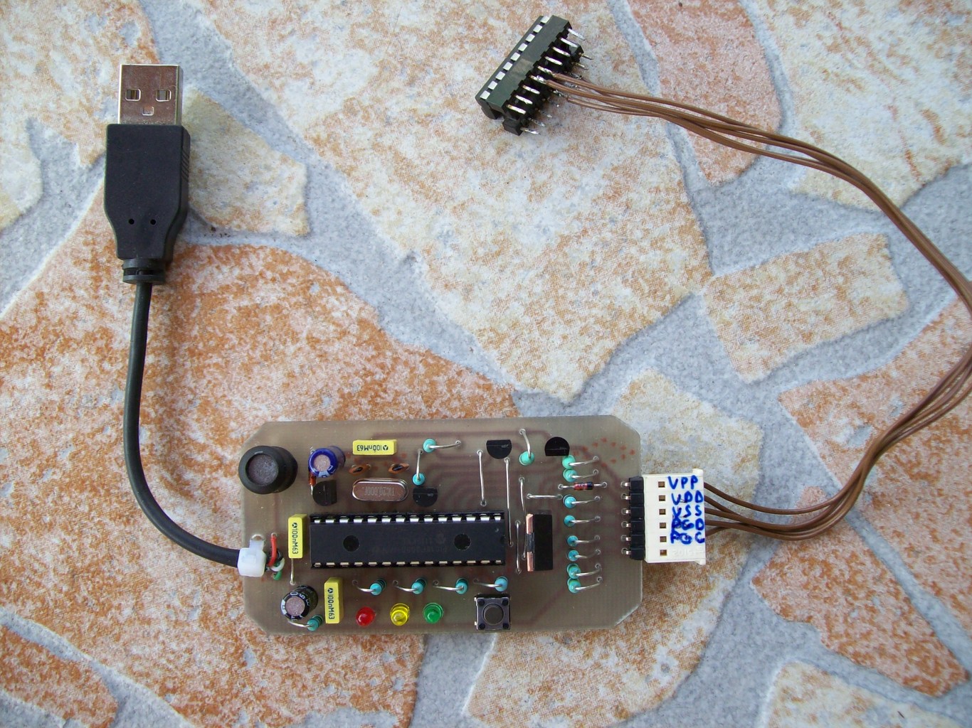

(#) djhans hozzászólása Júl 7, 2013 / 2
Összedobtam egy Pickit2-őt. A fiókban kallódott egy PIC18F2550. Ez a második, az elsőt eladta mert nem használtam. Mostanában kell 1-2 PIC-et felprogramozni ezért jól jöhet.

(#) pjg válasza nÁnÁ hozzászólására (») Júl 7, 2013 /
Azért ez nem így megy. A szem nagyon gyenge fényerőmérő műszer. Az akkunál meg 1 tized volt is nagyon sok töltést jelent. Az akkut valóban túl lehet tölteni, de az élettartama jelentősen megváltozik. De Te tudod.
(#) silent15 válasza djhans hozzászólására (») Júl 7, 2013 /
Szép lett, bár nem lesz rövid az USB???
(#) Doncso válasza djhans hozzászólására (») Júl 7, 2013 /
Csinoska lett.
(#) djhans válasza silent15 hozzászólására (») Júl 7, 2013 /
Köszi. Nem mert laptopról használom. Más esetben meg van USB hosszabítóm.

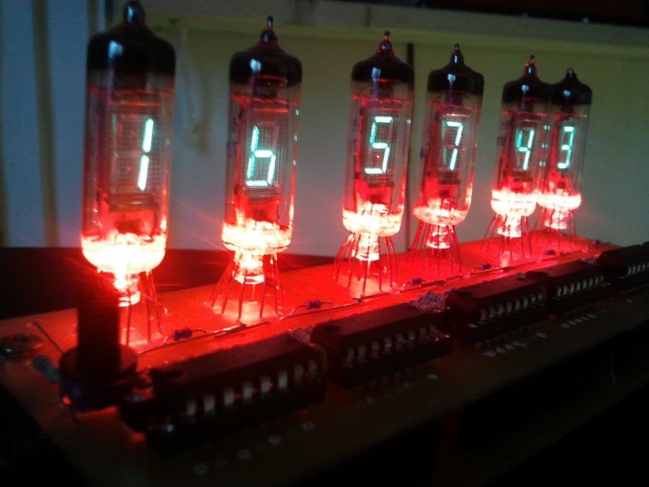

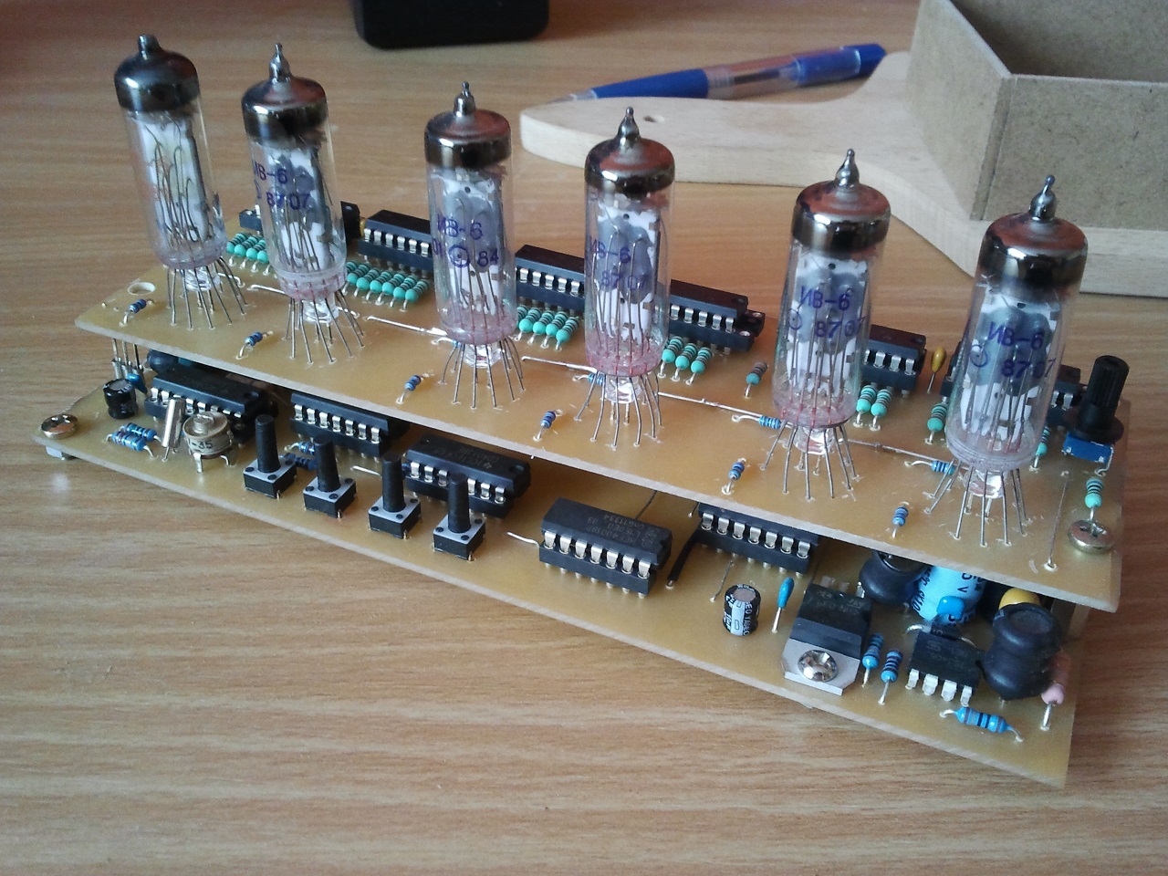

(#) nik hozzászólása Júl 7, 2013 / 3
Íme a második munkám, ami szintén egy után építés. Ezúttal "SKY" cikke nyomán készítettem egy órát.
(#) StefuPeti válasza nik hozzászólására (») Júl 7, 2013 /
Szia. Ügyes vagy, nekem nagyon tettszik.
(#) dudassandor1 válasza nik hozzászólására (») Júl 8, 2013 /
Tetszetős darab lett! Gratulálok hozzá!
(#) Mybuster válasza nik hozzászólására (») Júl 8, 2013 /
Nagyon szép! Gratula!
(#) nik válasza Mybuster hozzászólására (») Júl 8, 2013 /
Köszönöm szépen mindenkinek.
(#) Kristof10 válasza nik hozzászólására (») Júl 9, 2013 /
Nagyon jó lett. Gratulálok!!

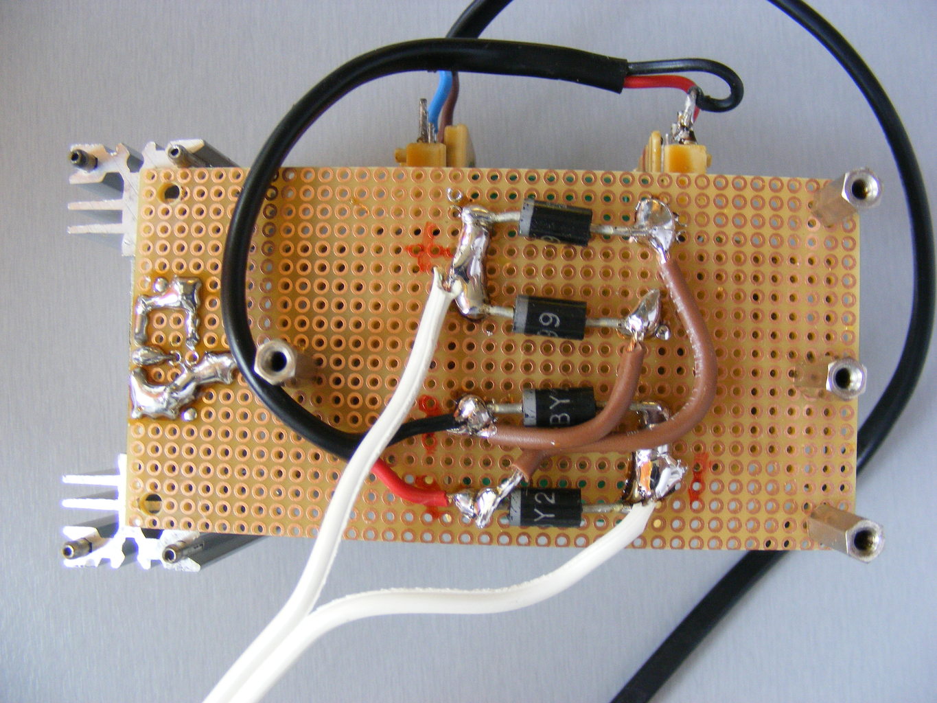

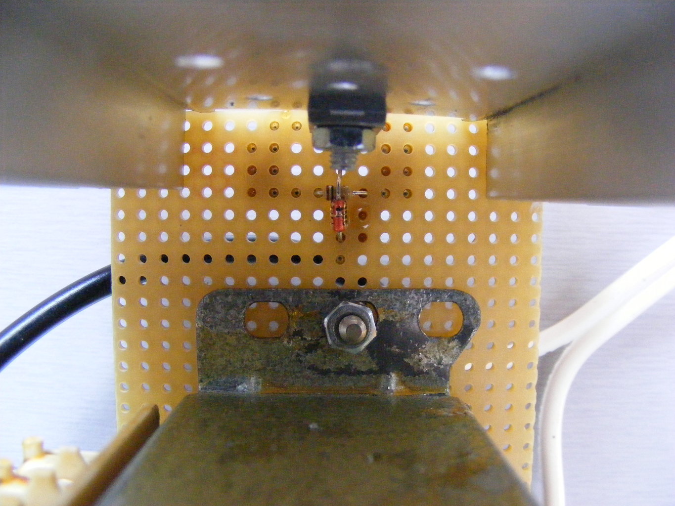

(#) janikukac hozzászólása Júl 10, 2013 /
Építettem egy egyszerű teljesítmény-zéneres kapcsolást, mivel 17V volt az üresjárási feszültsége a transzformátoromnak, s 10-12V kell az erősítőmnek. Most 13,53 egyenfeszültségem van üresjárásban, terhelés alatt ez még le fog esni, és megfelelő lesz.
(#) lesliewednesday válasza janikukac hozzászólására (») Júl 10, 2013 /
Tudsz te ennél szebben is dolgozni. Az alkatrész elrendezés is lehetne ügyesebb. A műszaki tartalmat nem látom egészen jól. (Teljesítmény-zéner? Talán inkább egy áteresztő tranzisztoros stabil táp, ha jól értelmezem. Puffer kondenzátort nem látok). Persze a legfontosabb, hogy biztonságos legyen és megfeleljen a célnak.
A hozzászólás módosítva: Júl 10, 2013
(#) janikukac válasza lesliewednesday hozzászólására (») Júl 10, 2013 /
Köszi a kritikát! Tudom,hogy tudok, de megfelel ez a célnak. Még leszigetelek mindent zsugorcsővel, aztán indítom is az erősítőt be!
