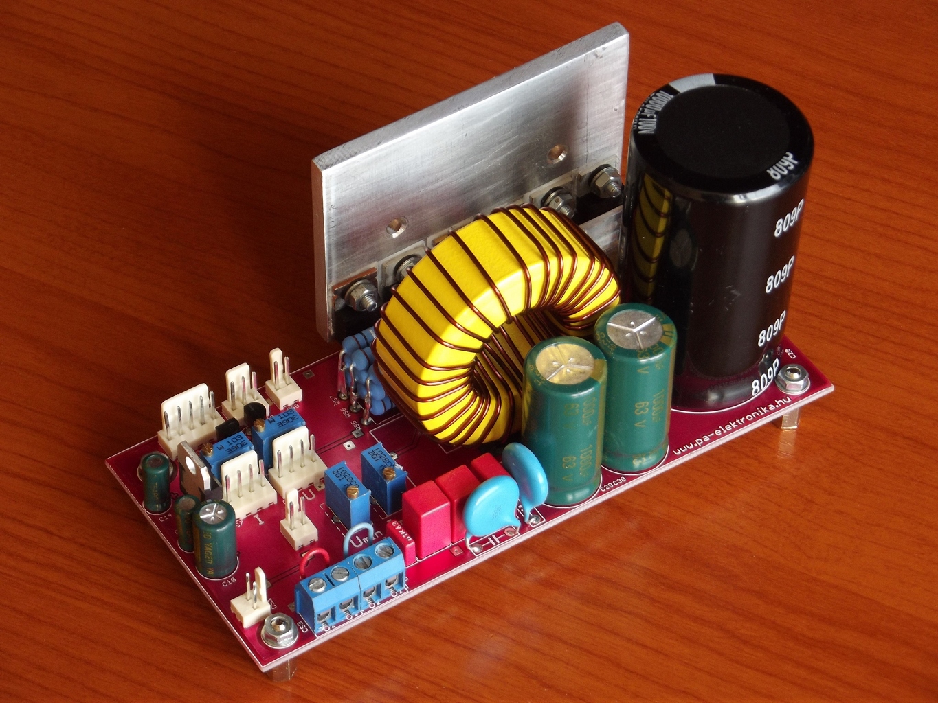

Sajnos a méréseket még nem volt időm elvégezni a labortápon (pontosabban igen, csak még nem készült belőlük mérési jegyzőkönyv), ezért mérési eredményekkel egyenlőre nem tudok szolgálni, azokat majd később pótolom a cikkben. De ezt leszámítva elkészült a cikk:
SMPS Labortápegység II.
Használjátok egészséggel!

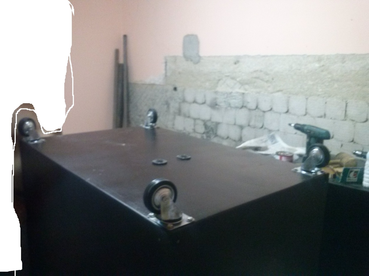

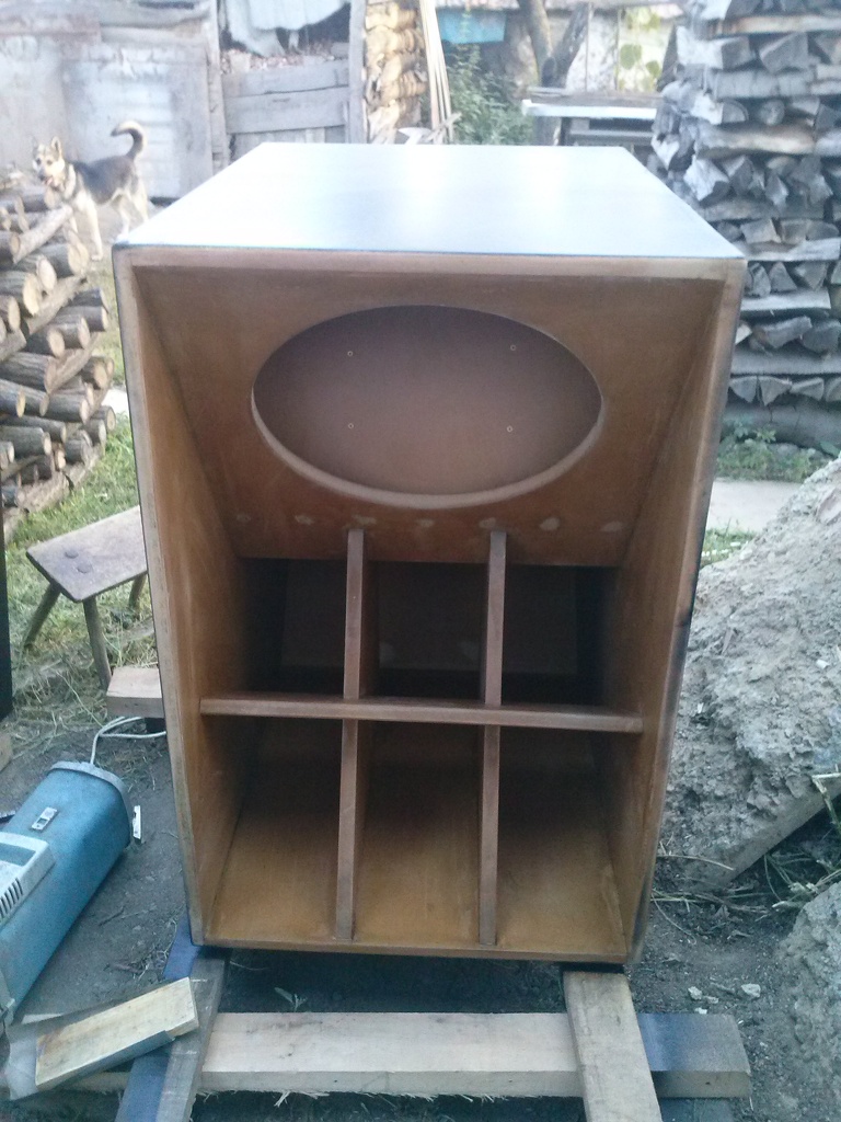

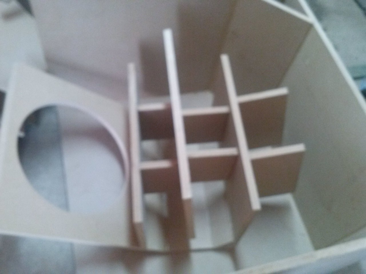

(#) Davidd hozzászólása Aug 7, 2013 /
Sziasztok!Nagyából kész vagyok a hogscoopokkal, az egyikről már csak a védőrács hiányzik, a másikra pedig csak a kiegészitoket kell feltenni, de most még szárad a lakk. Inkább beszéljenek a képek.

(#) kameleon2 válasza Attila86 hozzászólására (») Aug 7, 2013 /
Fantasztikus, mennyi munkád van ebben a tápban! Egy dolog szúrja csak így elsőre s szememet... Az a sorkapocs a banán aljzatoknak... Én inkább faston fülecseket tettem volna rá. mert 10A-t nehéz elképzelni, hogy elvisz a csavaros sorkapocs ekkora méretben.... Én nagyobb méretű bontható sorkapcsokat használok. Arra a gyártó 12A-t ír, de érdekes módon a többi gyártó csak 8-at mer bevállalni, ráadásul mindezt AC-n, ami még az egyszerűbb eset. DC körben ezt a sorkapcsot én karcsúnak találom. Nem mellesleg... örülnék ha az én termékem külcsíne ilyenre sikerülne a projektem végén - mert a dícséret arra mindenképpen jár.
(#) Attila86 válasza kameleon2 hozzászólására (») Aug 7, 2013 /
Gondoltam hogy esetleg lehet ilyen probléma a sorkapcsokkal, de azt írják hogy 10A-t elbírnak úgyhogy végül maradtak.
Így elnézve a panelt egyébként gyanús, hogy a faston (csúszósaru) is elférne rajta, mivel két sorkapcsot használtál fel egy pólushoz, ha jól láttam..

kameleon2
Az a csatlakozó két féle tüskeátmérővel van, kívülről nem látszik, de a vastagabb elbír lazán vagy 20 A-t, csak az a lényeg, hogy a panelen a lyuk átmérője bevegye
