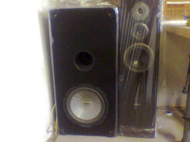

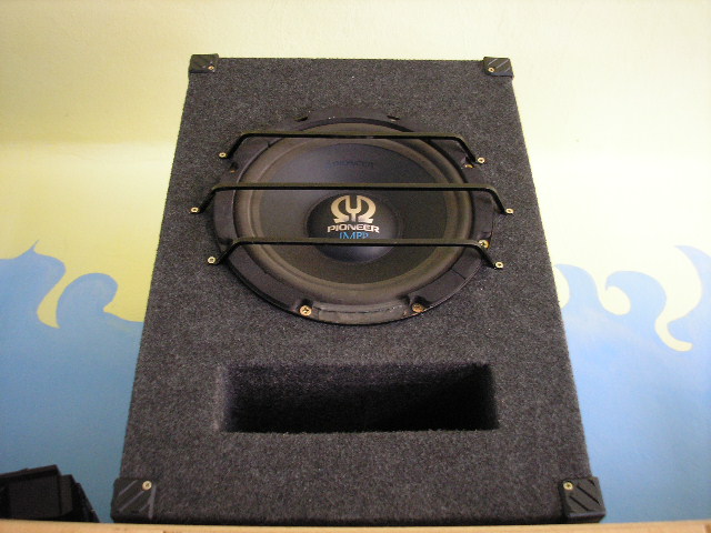

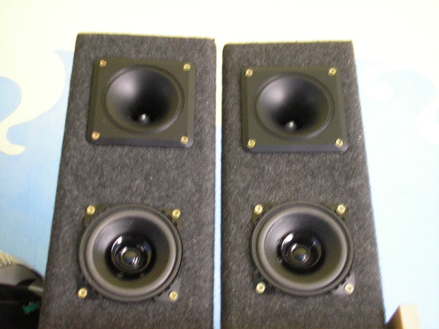

Hali mindenkinek. Én is építettel egy hangdobozt ami saját kezűleg lett barkácsolva. A mélynek a hangzását túl csúnyának találtam ezért építettem hozzá 2db magasat is szerintem aranyosak lettek ezek a legnagyobb munkáim (szó szerint) néha a szomszédok szoktak viccelődni mért nem foglalkozom házbontással.
Ui.:
falunapon jó szolgálatot tesznek +két középsugárzóval.
további szép napot: dezsi

A mélyhagszóró milyen tipusú azonkívül hogy Pioneer, és mennyibe fáj egy olyan? Egyébként jól néz ki.
(#) dezsi001 válasza Gery hozzászólására (») Aug 21, 2007 /
a mélynyomó 400-500w körüli és nevetséges áron egy pci-s hálókártyára cseréltem el kb.: 1000-2000forintos ra

De a tipusa mi? Mert nemlátom pontosan mi van ráírva.

a típusa: impp

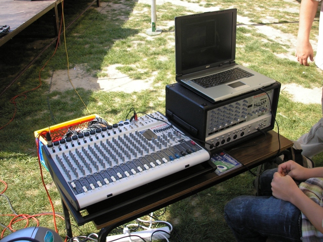

arról még nem beszéltem hogy miről müxi: phonic powerpod k-16 deluxe powermixerről.
szerintem így jól müxit de sajna a keverő nem saját

Ha jól látom ez egy Pioneer TSW XXX (C vagy F) Az impp= impregnált polipropilén a membrán anyagra utal.
Ez egy autó mélynyomóhangszóró kb 10 éves széria.

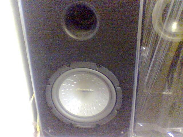

(#) szamóca hozzászólása Aug 21, 2007 /
Ezt a reflexdobozzt Pioneer TSW 303C-ből csináltam. Netto 115 l-es, és szép lágy 30Hz-es mélye van.
