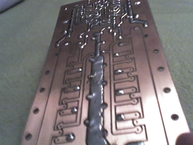

(#) mex hozzászólása Aug 20, 2007 /

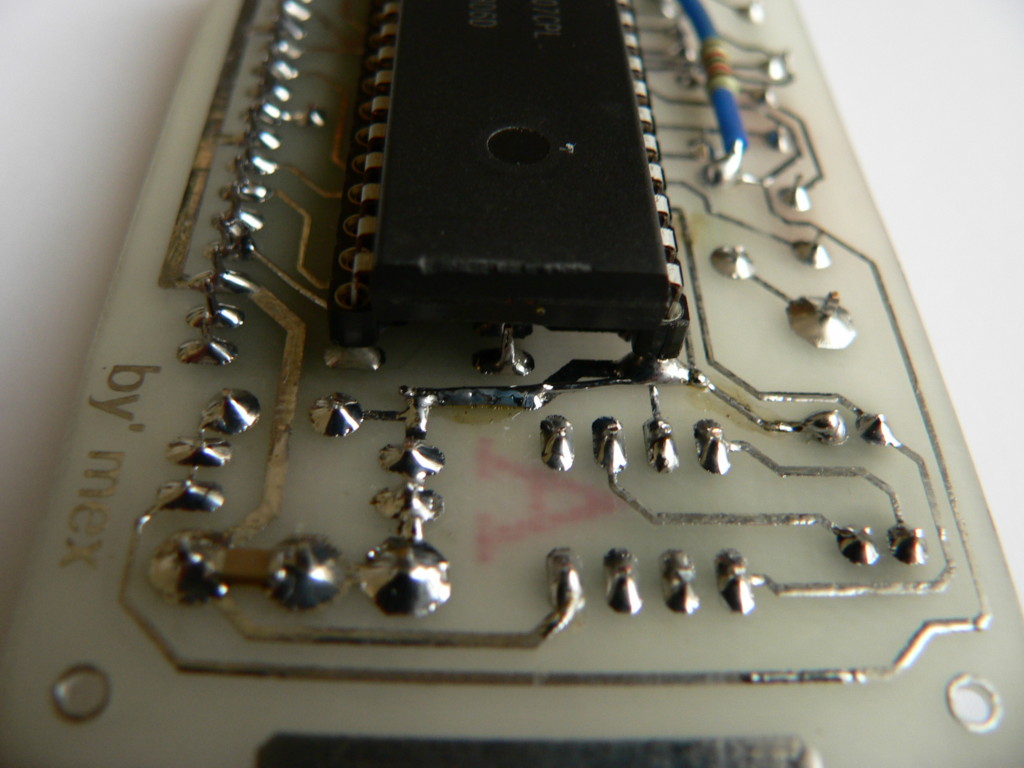

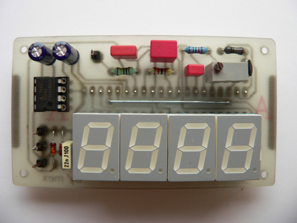

Van egy jópár darab bontott ledes kijelzőm,és szükségem volt egy panelműszerre igy hát nekiláttam a jó öreg ICL7107-es gyári kapcsolást megépiteni. A negativ tápfesz is a panelon állitja elő a 7660-as ic. Sikerült egy pár hibát elkövetni,ami gondolom már másnak is okozott fejtörést. Az 1/2 digitnél elrajzoltam a szegmenscsatlakozástást,de ezt egyszerűen orvosoltam (fólia elvág és darab vezetékkel jó helyre köt).Ami a nagyobb gondot okozta: nyitott bemenetnél is változott az első helyértéken levő szám. Némi morfondirozás után arra jutottam,hogy mivel a gyári ajánlás ellenére a digitális testvezetéken kap az analóg rész is testet, a kijelzők áramimpulzusai megváltoztatják a referenciafeszültséget. A rövid relative nagy áramot vivő fóliaszakaszon feszültségesés lépett fel- megváltozott a ref.fesz. igy a kijelzés változását vonta maga után,ami megintcsak megváltoztatta a ref. feszt...és igy tovább,állandó ugrálásra késztetve az első digitet. A javitás itt egy rövid huzalláb beforrasztásával történt ,igy növelve a fóliaszakasz keresztmetszetét. Mindezekután tökéletesen műxik. A legközelebbi DVM-ben külön band gap referencia fogja kiküszöbölni ezt a bosszantó hibát. Igaz az 4 és 1/2 digites lessz.

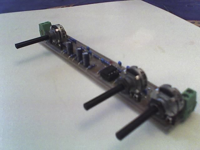

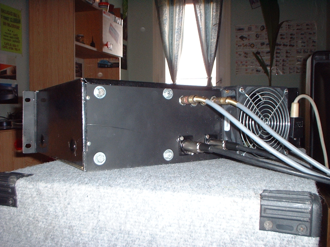

(#) M.Béla hozzászólása Aug 20, 2007 /

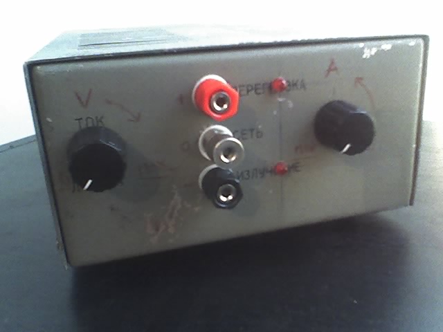

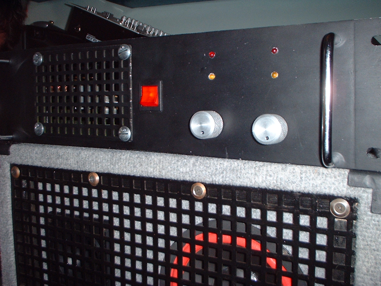

Sziasztok!Én főként erősítőket építettem addig,ezekről mutatnék képeket,de van egy pár hangfal is amit összeraktam,meg effekt ami azóta se műkszik,és most legutóbb egy labortápot csináltam(ez szépen megy,azóta sok hasznát vattem)
A Képek:

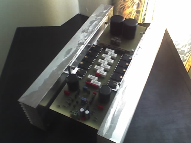

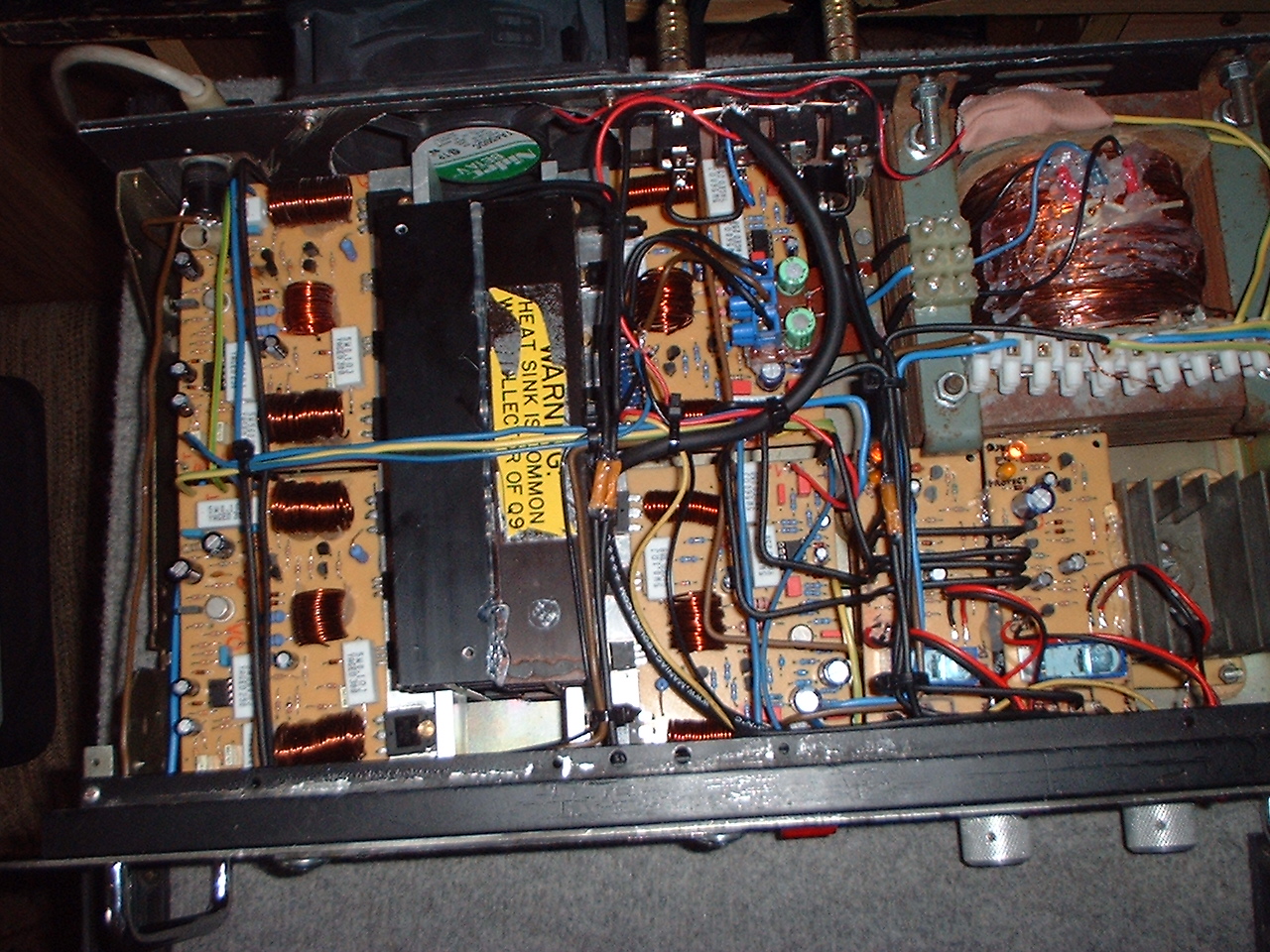

A legújjabb Project-em!
(#) Müszi válasza M.Béla hozzászólására (») Aug 20, 2007 /
Nekem tetszik de az az átlátszó genya ami rávan kenve a trafóra azt szed le róla és inkább tekerd be fekete szigszalaggal

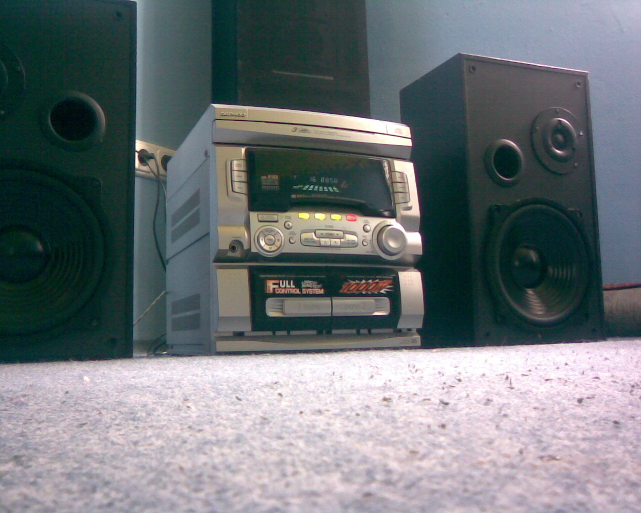

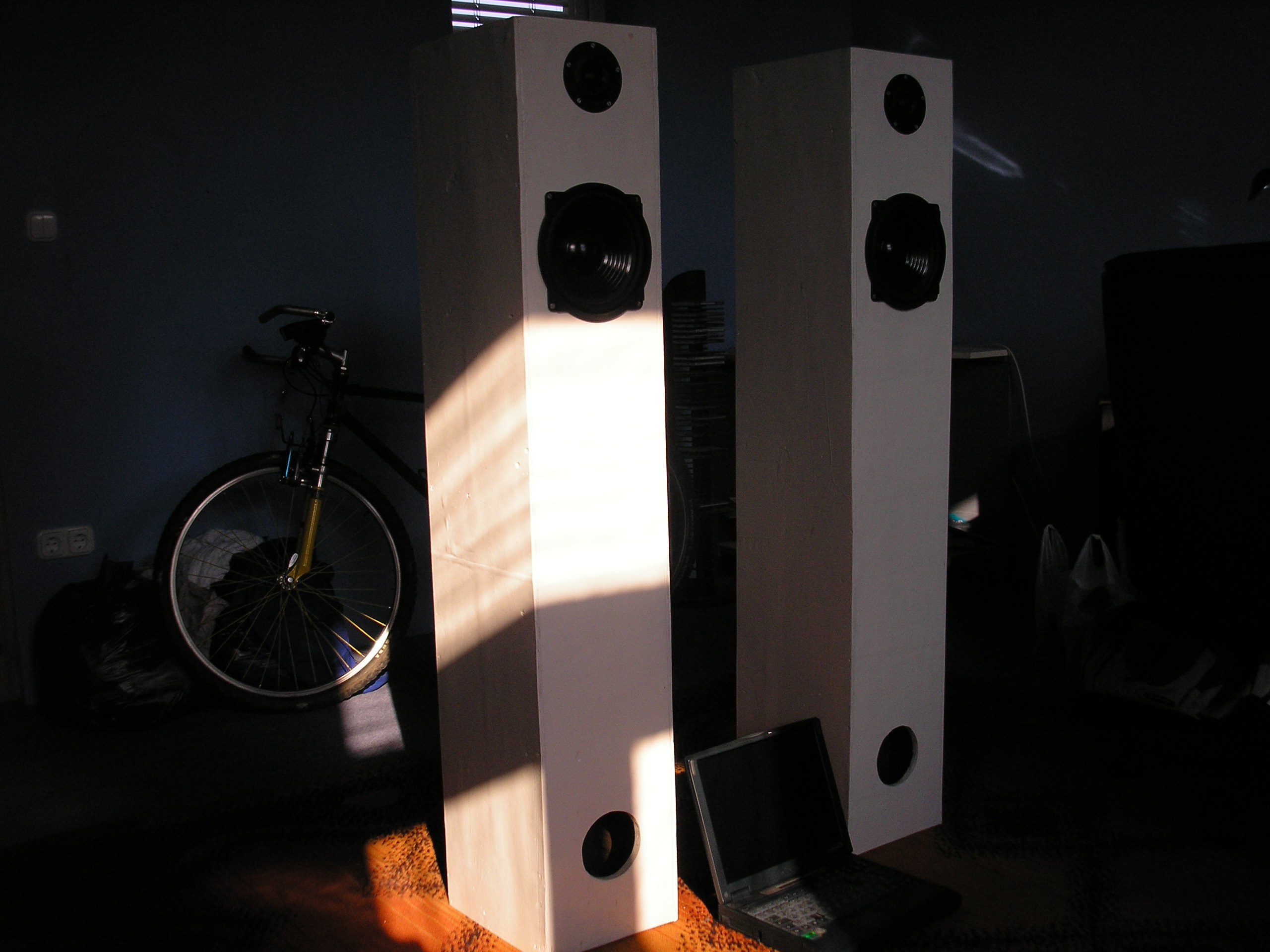

(#) locseimisi hozzászólása Aug 20, 2007 /
Hali All! Én idáig hangfalakat építettem "te jó ég mennyit" meg volt 1 erősítő is .Na nem is szaporítom s zót beszéljenek a képek...

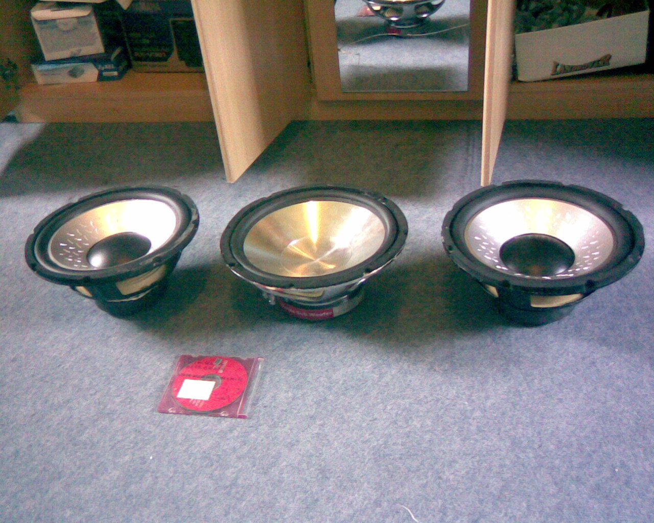

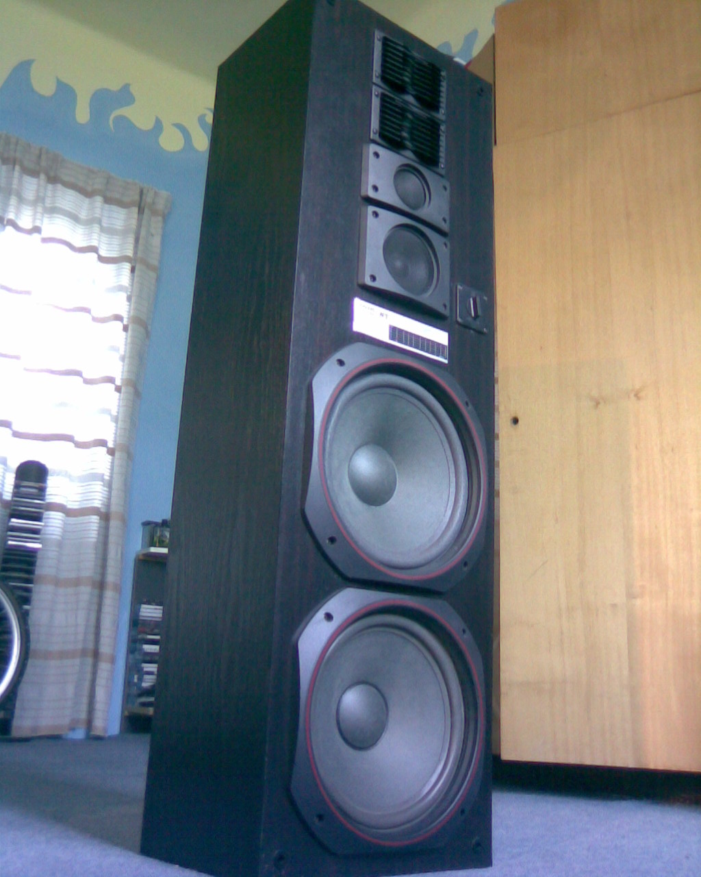

+ ez a szép nagy hangfal a büszgeségem (párja is van) amit csak meg kelett peremezni illetve a közepet cserélni. a mélynyomók 250 mm-es ek .. + a második képen lévő 2 hangszórót meg kelett tekercselnem a középsőt viszont úgy hoztam vissza az örök vadászmezőkről hogy újraragsztottam a mágnesét amit elengedett a ragasztás

(#) M.Béla válasza Müszi hozzászólására (») Aug 20, 2007 /
Jaja az a helyzet h. az melegragi volt és már beleolvadt a használat során ,direkt h nehogy zizegjen a trafó
(#) M.Béla válasza (Felhasználó 5837) hozzászólására (») Aug 20, 2007 /
Itt van minden sok sikert ha nem jó a Layout fájl,szóljatok és dobok másikat!
ha zizeg, akkor a lemezszorító csavarokat kell meghúzni

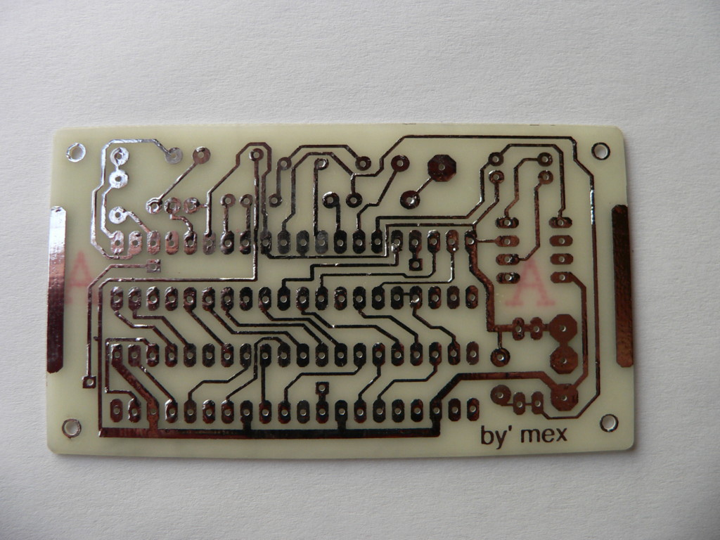

Mex!
Ezt a panelműszert már én is megépítettem, de a nyákja az valami gyönyörű. Én is szeretném végre ilyen kinézetűre csinálni a nyákjaimat, nem csak funkcionálisra.. Milyen technikával készült?

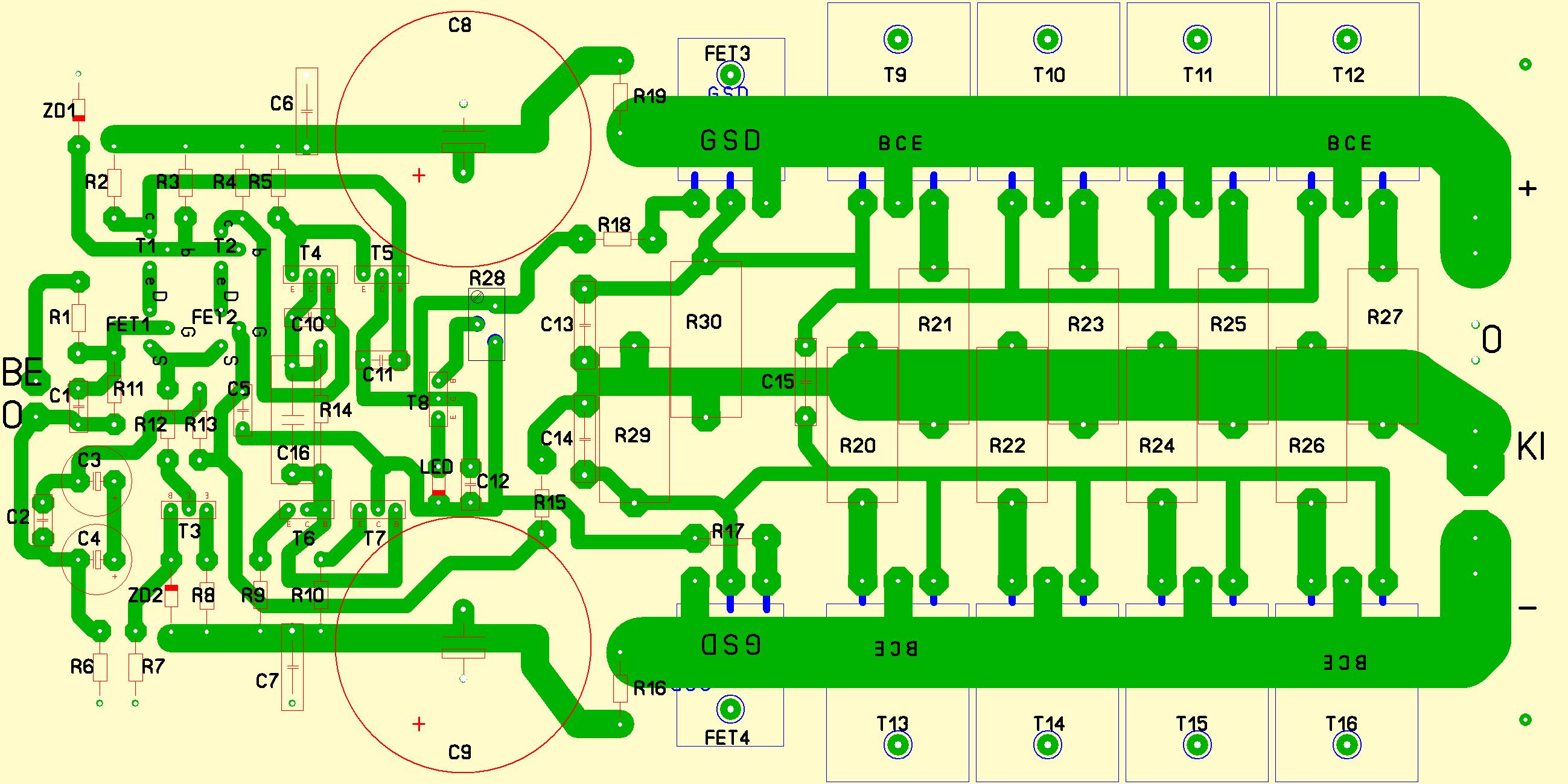

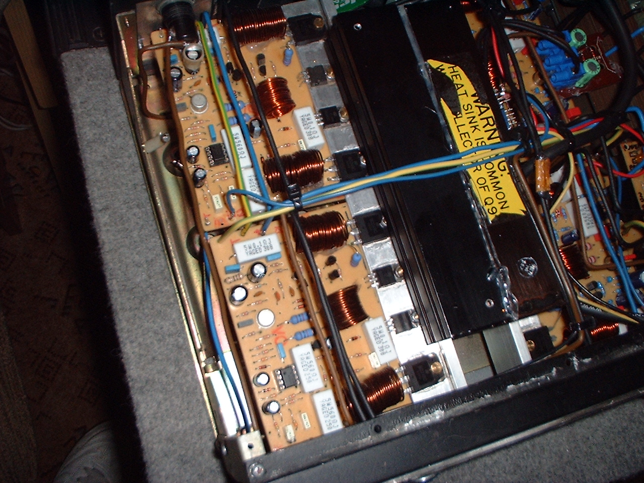

M.Béla!
A #115362. hszedben megmutatott erősítő csak nem egy áttervezett panelú quad? A tranyói hamisnak tűnnek, de a "jobb fajtából" valóak.. A mosfetes cucc nagyon jól néz ki, milyen FETekkel készült? A resonatoros elvi kapcsrajz mintha nem is hozzá tartozna, ugyanis azon tranyós véggel van rajzolva.. Amúgy egy trafó a laza menetektől is tud zizegni..

(#) mex válasza Tom025 hozzászólására (») Aug 20, 2007 /
Eagle-val tervezve,fotózva,pákával ónozva.

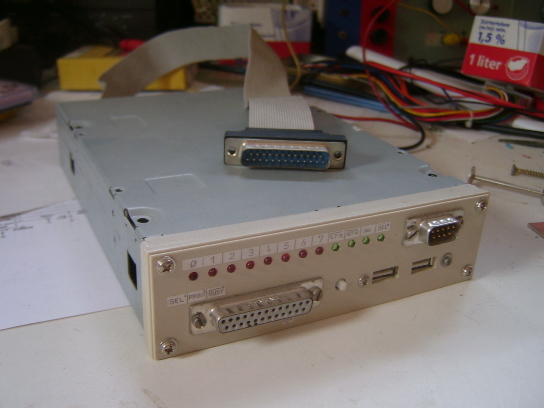

(#) Medve hozzászólása Aug 20, 2007 /
Üdv! Ez egy Párhuzamos port izmosító, a ledek a port kimeneteinek állapotát mutatják. Csak két 74LS244 van benne és négy darlington. A +5V-ot is kevezettem a csatlakozóra, igy a táppal sem kell foglalkozni. A doboza egy CD olvasóé volt, az előlap a PC házakon használt takarólemez.
(#) M.Béla válasza Tom025 hozzászólására (») Aug 20, 2007 /

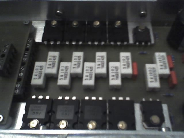

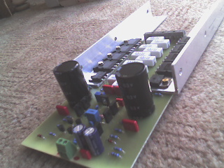

Szeva Tom025!
Igazad van az-az URBAN elektronik által áttervezett QUAD405, a tranyói BD249C,és oldalanként kettő áramkör üzemel egy inverter segítségével,igaz így csak 8 Ohm.ig terhelhető,de oldalanként 400W-ot tud!!!
(valamit valamiért)
A FET-es pedig teljesen a rezós, de ha jobban megnézed az áramkört rájössz h. csak a meghajtófokozat Fet-es,a vége Full tranyós(8db/oldal)
2sk1058-2sk162,de a meghajtás elejében is van kettő,
ezek:2sk170-esek.
Ezzel az erősítővel lemehetsz nyugodtan 2 Ohm-ig,simán!
Amúgy köszi szépen!
(#) Stadi válasza Medve hozzászólására (») Aug 20, 2007 /
Nagyon ötletes. A 4 darlington a 4 parancskimenetre van akasztva? És jobb fölül az egy soros port?
(#) Tom025 válasza M.Béla hozzászólására (») Aug 20, 2007 /
Köszi mindenkinek a gyors választ!
Müszi!
Természetesen én sem a jó "kis" hangfalaimmal tesztelem először egy új erősítőm, mert féltem őket, hanem vmi kis hangszóróval, de ezután a teszt után nem nyilatkoznék a hangjáról. Mind1, nem kötök jobban bele.
Mex!
A tervezés nem gond, az mindíg szép nekem is, inkább a kivitelezés. Fotózni kéne megtanulnom, mert nagyon nem megy, a vasalás meg enyhénszólva is csak funkcionális, és sok vele az utólagos javítás, pepecs. Bár eddíg minden komolyabb nyákomat így csináltam, nem kedvencem a módszer. (Ez a legutálatosabb része sztem egy áramkör készítésének)
M. Béla!
Akkor jól láttam, ok! Hídba kötve, jó lehet..
Fetes: Most már értem, bár félrevezetett hogy mosfet amplifierként van mindenhol írva pedíg mégsem az, és a tranyók tokozása is nagyon a fetekéhez hasonlít (ilyen tokozású tranyóval még nem találkoztam csak fettel). Teljesítménye hol körül van? És mennyiből hoztad ezt ki?

A végfok Max(2 Ohm-os terhelésnél)1200W-ot tud!(ha jól megvan építve!!!)
Az ára sem vészes,maga az áramkör a végtranyókkal eggyütt Max:10.000Ft/oldal
Plussz a puffer(6x10.000µF/63V) és Gratz híd=5000-/oldal
Szóval Kb:15.000Ft.ból megáll egy oldal.
