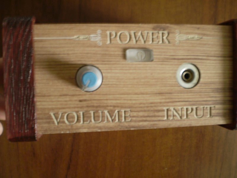

Sziasztok! Mindig csak adott projektekre futotta, magamnak nem építettem egy ideje semmit. De hogy ne vádoljanak, hogy mindig csak szájalok, bemutatom a kis 2x10W-os erősítőmet, amit a napokban faragtam TDA 7297-el. Úgyis gyakorolni akartam a CNC-n, volt egy kis hulladék fám és parketta anyagom. Nem tűnik nagy dolognak, de sok elem kétoldalas marást kapott, hogy könnyebb legyen összeilleszteni. Van benne 3D íves rész, gravírozás, körbevágás. Ami pedig a lényeg: Végre van egy kis hordozható, kiszajú erősítőm, amit akár a notebookomra, akár az MP3 lejátszóra, de akár a teszt mikrokontrolleres paneljeim zenei irányultságú szoftvereinek meghallgatásához is tudok használni (MIDI, MP3, WAV, Ogg). Tudom - jó erre egy aktív hangfal is fillérekért, de ez mégiscsak más . Nem lett egy szépségdíjas darab, de első cnc-s kísérletnek szerintem megteszi.

Egyszerüen Szuper lett!
(#) papus51 válasza kameleon2 hozzászólására (») Szept 10, 2013 /
Nagyon jó lett. Szerintem ez a remekmű az önkielégítés magasfoka.
(#) Mybuster válasza kameleon2 hozzászólására (») Szept 10, 2013 /
Nekem is nagyon tetszik.
(#) guliver83 válasza kameleon2 hozzászólására (») Szept 10, 2013 /
Egész jó lett!

(#) Electricboy válasza kameleon2 hozzászólására (») Szept 10, 2013 /
Tetszenek ezek a fa dobozolások, meg van a maguk kis hangulata. Építő jellegű kritika (saját vélemény: nekem egyedül a potiforgató gomb üt el kicsit az összképtől azt cserélném valami olyanra ami jobban illene az összképhez. Szép munka én csak álmodozok cnc-ről na majd egyszer

(#) kameleon2 válasza guliver83 hozzászólására (») Szept 11, 2013 /
Köszönöm.. Kicsit én is szégyenlem, hogy nem sikerült kicsit jobbra, de mint említettem ez az első saját cnc-s 3D munkám, pontosabban elektronikai célú munkám. Az első egy Mancala lett (melléklet). Ma már a lapok illesztésénél a csomópontot másként csinálnám, vagy egy szöganyaggal eltakarnám. Ez utóbbit még lehet, hogy megteszem. Eredetileg fekete lett volna a doboz, akkor nem látszana ennyire az illesztés, de megtetszett a padlólap mintája. A legközelebbi még jobb lesz, nem fenyőből, hanem keményfából. Most ez volt itthon.
Köszönöm! A jobbat majd megnézhetitek jövő áprilisban a Construmán ! Jövő héten már meglesz az is talán, melyik standon... Az erősítőt HERC társunk már megnézte, sőt meg is hallgatta egy P8x32 SD- general MIDI lejátszóról.... Jut eszembe erősítő... dobozolás... Ha netán van valakinek már kész konstrukciója, aminél az oldalak illesztése, illetve az illesztések csomópontjai jobban ki vannak dolgozva - érdekelne... Nyilván én is találtam időközben jobb megoldást, de több szem....

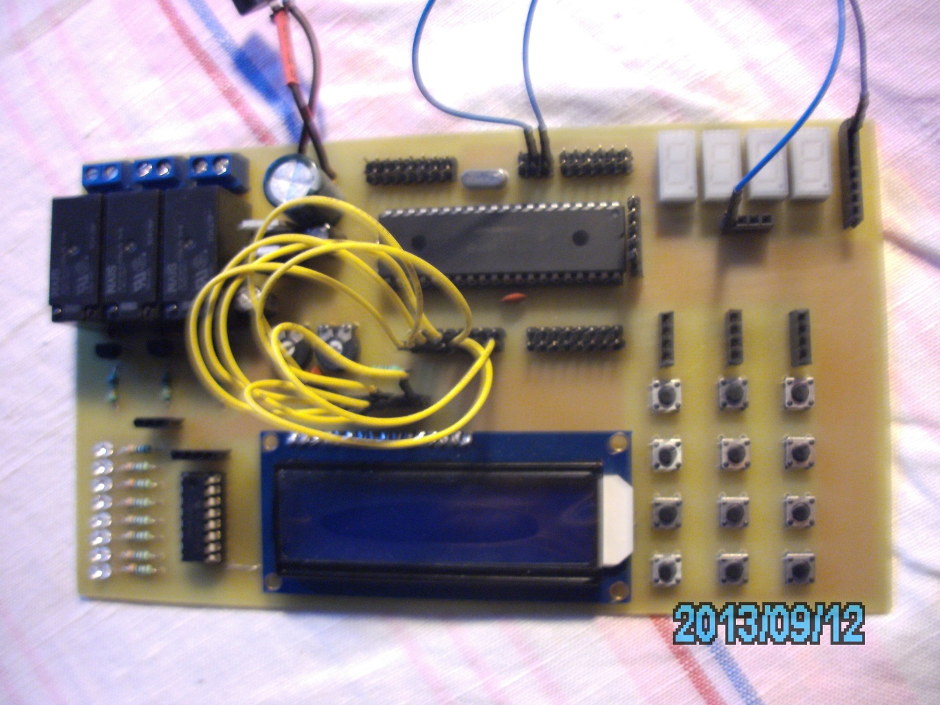

Sziasztok, ma elkészűltem két dologgal ; egy PIC16F877-es fejlesztőpanellal, és egy 5V 8A táppal (még lesz egy pufferpanel) , minden segítséget nagyon szépen köszönök Gyimate-nek!
A Pic panelen van ; 3db relé , 4db 7 szegmenses, 1db 4094 shiftregiszter, 8 leddel, lcd kijelző , 12db gomb, és 2db független táp. Gyimatenek köszönhetően a relék nem zavarhatnak be a chipnek, mert egy külön tápról mennek.

(#) szili83 válasza silent15 hozzászólására (») Szept 12, 2013 /
Gratula, szép munka!
Esetleg nem lenne egy leírás, hogy mit is tud, és egy kapcsolási/NYÁK rajz?
Valami fejlesztésbe majd bele szeretnék vágni később, de kérdés hogy PIC vagy AVR legyen...
(#) silent15 válasza (Felhasználó 13571) hozzászólására (») Szept 13, 2013 /
Köszönöm mindenkinek, egy kis plusz adat;
12V bemenő feszültségen , rövidrezárt kimenetnél 12,4A bemenőáram.
5V 10,29A kimenet. Tehát az egész cucc 34,5% hatásfokú. Nem a legjobb, de egyszerű az egész táp, és egy ilyen áramokat bíró táp vagyonokba kerül, ez pedig kijön párszáz forintból.

(#) kameleon2 válasza Electricboy hozzászólására (») Szept 15, 2013 /
Hahaha ... rátapintottál a lényegre. Ez a potihoz kapott gyári forgatógomb... Már készül az is - szintén cnc-vel, csak keményfából szeretném . Időközben találtam egy aluprofilt is a lomok között. Ha ledarabolom, egy kétoldalas ragasztóval feltéve a két parkettalap találkozását is szebben el tudom tüntetni. Már az elejétől alu doboznak indult, de aluminium lapom nem volt. Később ráébredtem, hogy végül, ha legyalulok a cnc-vel pár mm-t a 8-as padlólapból - abból is tudok 3mm-est csinálni, de akkor már nem akartam mindent elölről kezdeni - majd a következőnél... Ez már szól az asztalomon és végre hallgathatom netről a reklámmentes skyradio-t... A cnc programot is volna még hol javítani, mert ez a rajzprogramból jött ki - én még jócskán egyszerűsíttettem volna rajta, hogy például szebb legyen a hűtőrács kialakítása. Most két lépésből csinálta meg a gép - és mivel két irányba haladt a fej - sajnos látszik is. Ha egy lépésben ment volna végig szebb lenne az eredmény. Egyenlőre tanulni jó volt - és még mindig szebb lett, mintha én reszelgettem volna ki. Ami a legjobb, hogy a derékszög az derékszög és a méretpontosságra sincs panasz. Minden rész passzol.
