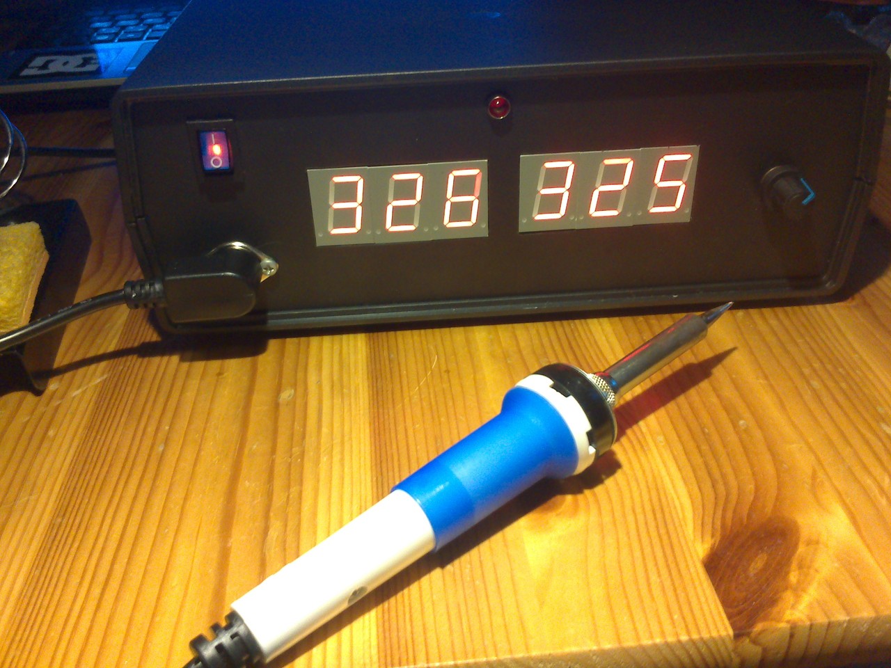

legújabb alkotásom egy Attila86 féle forrasztóállomás II dupla kijelzővel. Az előlap még hiányzik róla de a jobb oldali a beállított hőmérsékletet mutatja, a bal oldali pedig a páka pillanatnyi hőmérsékletét.

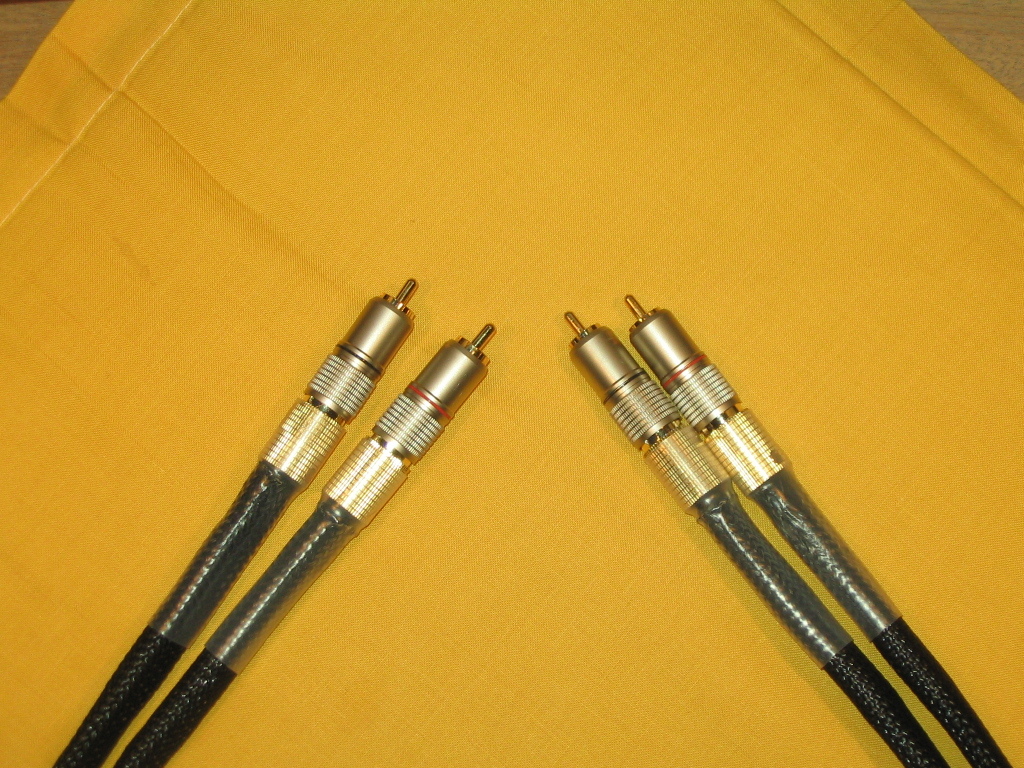

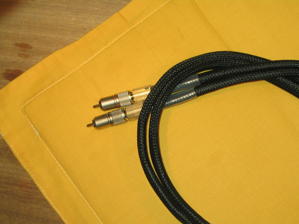

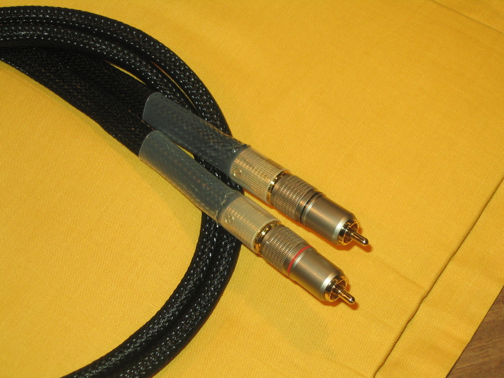

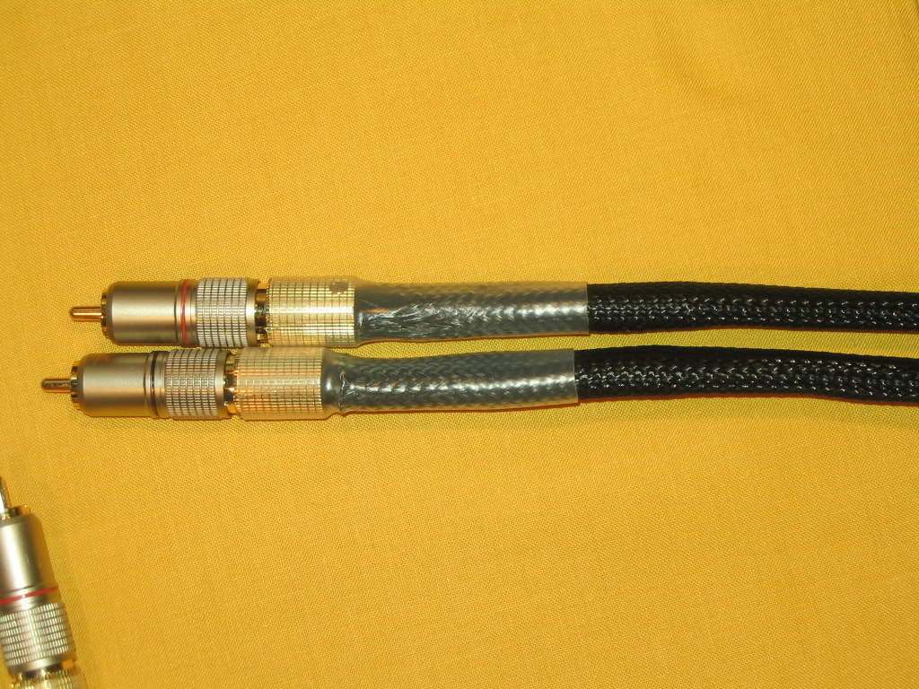

Szeretném Nektek bemutatni a legújabb remekművemet. Elkészültem egy nagyon jó minőséget produkáló saját készítésű Interconnect kábellel.
A kétkomponensű kábel felépítése a következő:
9x0.05mm-es Litze huzalból készült a kábel. Erenként 200 Litze szálat fektettem egymás mellé, és a 200 szálat egybefogva betekertem őket nagyon vékony teflon szalaggal. Erre a magastartomány javítása céljából tekertem még egy 0.12mm-es zománcszigetelésű Manganin huzalt. A két kábelben így összesen 800 Litze szálat használtam fel. Az erek kaptak egy zsugorcső szigetelést, és az érpár (melegpont és földelés) is egy zsugorcsőben fut. Az egészre kívülről adtam esztétikai szempontból egy kígyóbőr bevonatot, és a két végét árlátszó zsugorcsővel rögzítettem az RCA csatlakozóhoz.
Az eredmény egyszerűen fenomenális lett. A kábel nagyon jól illeszkedik a csöves rendszeremhez, mert puha, lágy, meleg, természetes, hosszan hallgatható, de ugyanakkor nagyon-nagyon részletező hangot produkál a hangszóróból. A mélytartomány nagyon ütős, bőven elég ami átmegy a kábelen és a magastartomány pedig kristálytiszta és nagyon levegős. Az énekhang csodálatos, a hegedű hangja fenomenális. Az előnye ennek a dolognak az, hogy a Litze elemi szálai zománcszigeteléssel rendelkeznek, és így nagyon hasonlatos a merev egyeres kábel felépítéséhez. A Skinhatás itt nem probléma, mert 3600 elemi szálban fut a jel, és ez nagyon-nagyon jót tesz a hangnak. A végeredményről Készítettem róla Nektek néhány képet.

Jesszus, van türelmed
(#) dudassandor1 válasza Gery78 hozzászólására (») Nov 8, 2013 /
Tetszik a kidolgozása a kábelednek, és az elszántság illetve a türelem! Gratulálok hozzá!
Valaki nem rég már leírta, hogyha már annak nagy élményt és örömöt okoz a produktum aki gyártotta, akkor megérte a befektetett munka!
(#) zsoltee0001 válasza Gery78 hozzászólására (») Nov 8, 2013 /
Kábelt gyártottál? Nem semmi!
Gratula!
Egyszer meghallgatnék egy ilyen rendszert, hogy mi a külömbség egy ilyen és hagyományos kábelnél, bár az én hallásom a fülhallgató erősítőt se tudja hova tenni
(#) Gery78 válasza dudassandor1 hozzászólására (») Nov 8, 2013 /
Köszi szépen, szerettem volna egy olyan külső megjelenést adni a kábelnek, hogy a látványa is szép legyen. Igen nagy élmény volt a meghallgatása, de amíg még csak a prototípus készült el, addig nem így nézett ki, sokkal egyszerűbb volt a kinézete. Miután meghallgattam, úgy döntöttem, hogy megéri szépre megcsinálnom.
(#) Gery78 válasza zsoltee0001 hozzászólására (») Nov 8, 2013 /
Köszi szépen!
Így van teljes egészében az én művem.

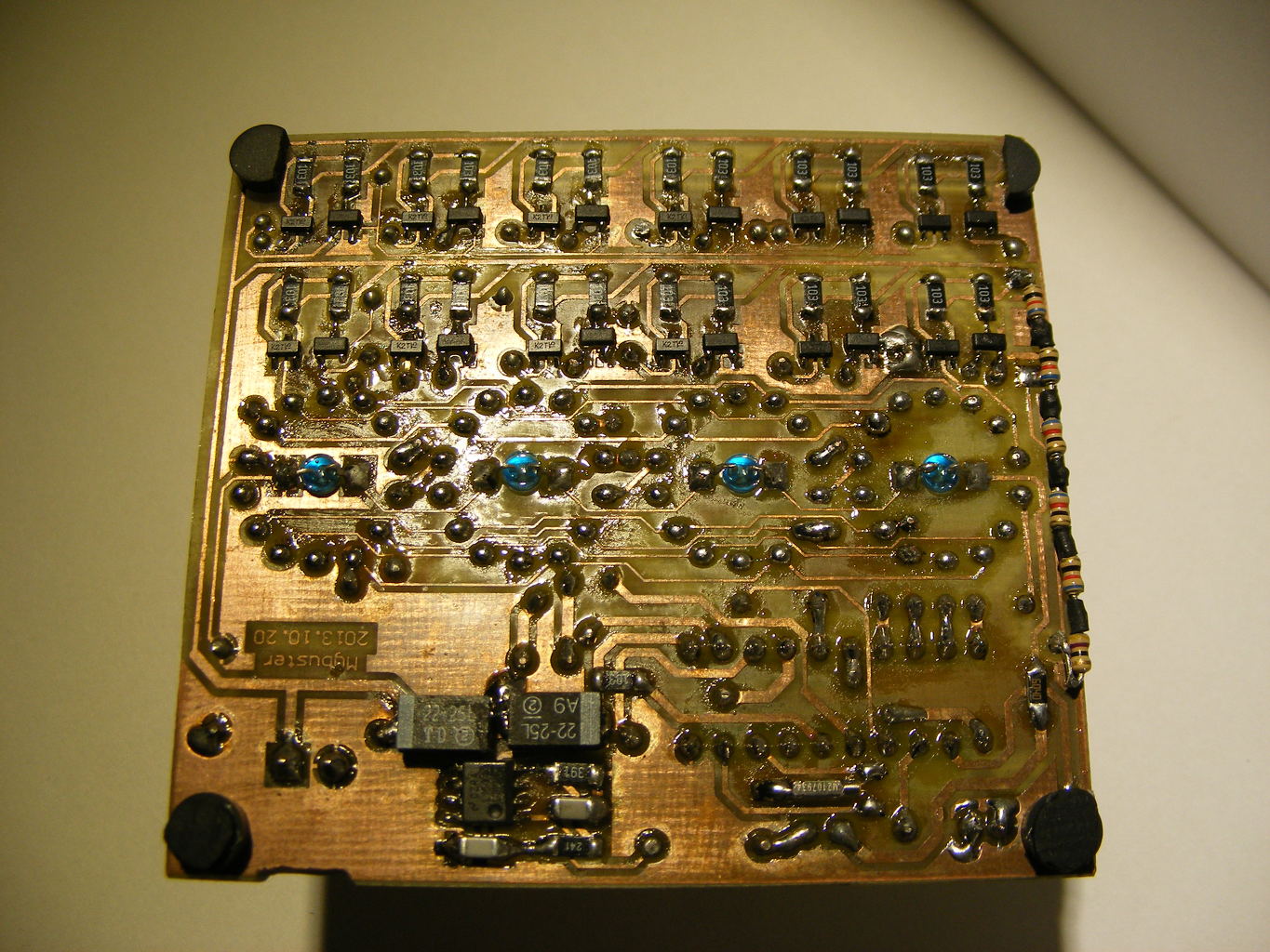

Bemutatom VFD csöves órám.
Működés közben

(#) vicsys válasza Mybuster hozzászólására (») Nov 8, 2013 /
Szép lett, gratula.
(#) Feki válasza Mybuster hozzászólására (») Nov 8, 2013 /
Szia ! Igényes , szép munka ! Gondolom egy legalább ilyen szép dobozt készítesz majd hozzá. Nekem is van egy rakás iv-6 csövem ,amiből órát akarok fabrikálni egyszer , de még fogalmam nincs melyik kapcsolást lenne érdemes megépíteni. Ez teljesen saját találmány ?
(#) kameleon2 válasza djhans hozzászólására (») Nov 8, 2013 /
Nagyon szépnek tűnik hobbi kategóriában! Megérdemelne egy vastagabb - kicsit túlméretes, önálló előlapot cnc-s marással - festéssel - utána a kutya nem mondaná meg, hogy otthon raktad össze. Persze kinek a pap, kinek a papné... Én nem tudtam volna ilyen szépet csinálni lemezből. A feliratokon könnyen lehet segíteni. Még a régi alfasetes, letrasetes megoldás is jó lehet, de a lézernyomtatós vasalás is hasonlóan szép eredményt adhat.
(#) Mybuster válasza (Felhasználó 13571) hozzászólására (») Nov 8, 2013 /
Köszönöm! Igen
(#) dudassandor1 válasza Mybuster hozzászólására (») Nov 8, 2013 /
Szia! Profi lett, megérte a munka vele!
(#) Mybuster válasza Feki hozzászólására (») Nov 8, 2013 /
vicsys: Köszönöm!
Feki: Köszönöm, igen tervben van a doboz készítése. A program kivételével teljesen saját találmány.(Az eredeti óra ledes volt.) A csövek pedig egy mérőműszerből származnak.
(#) Mybuster válasza dudassandor1 hozzászólására (») Nov 8, 2013 /
Köszönöm, így igaz!
