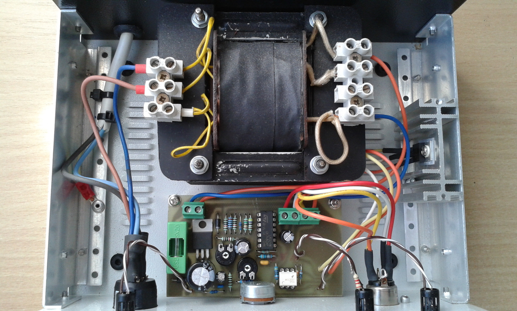

(#) Gábor1986 hozzászólása Nov 1, 2013 / 1
Ez pedig egy, az oldalon is megtalálható forrasztóállomás.

(#) satlokk válasza Gábor1986 hozzászólására (») Nov 1, 2013 /
Szerintem ez is tökéletesre sikeredet.

(#) 20sz Jófiú válasza Gábor1986 hozzászólására (») Nov 1, 2013 /
Én mindig felhívom a fórumozók figyelmét az érintésvédelmi szabályokra, mert nagyon fontosak. Ez mondjuk nem érintésvédelem de hiányzik a primer oldali biztosító. A készülék előlapján viszont megtévesztően a kétszeres szigetelés jele látható.
(#) pjg válasza 20sz Jófiú hozzászólására (») Nov 1, 2013 /
Ráadásul a védőföld is be van kötve. Kettős szigetelésnél ezt nem illik!
"II. érintésvédelmi osztály: kétszeres (kettős), vagy megerősített szigetelésű. Tilos földelni. A berendezésen (vagy leírásában) kettős vonal által határolt négyzet jelöli."
(#) 20sz Jófiú válasza pjg hozzászólására (») Nov 1, 2013 /
Nincs ezzel a forrasztóállomással semmi gond csak az építője figyelmét hívtam fel, hogy ha legközelebb készüléket tervez ezeket is vegye figyelembe.
(#) andrÁSZ válasza pjg hozzászólására (») Nov 1, 2013 /
Tilos???Baj ha valaki bebiztostja magát,vagy a gépet .Nem értem,hogy mi a kifogás ez ellen.
A kapcsolásnak sem árt,ha nem köti össze a földpontal.Ha áram alatt mérne és fesz kerülne a trafó vasra akkor ez nem is tilos,hanem életmentő.Szerintem!
(#) usane válasza 20sz Jófiú hozzászólására (») Nov 1, 2013 /
Nyilván igazad van, de miért kellene minden berendezést agyonbiztosítózni? Trafózárlat ellen? Pláne nem egy néha alig használom készüléket.
Egyébként jó lett. Nekem is ki kéne már próbálnom az előlap festést.
