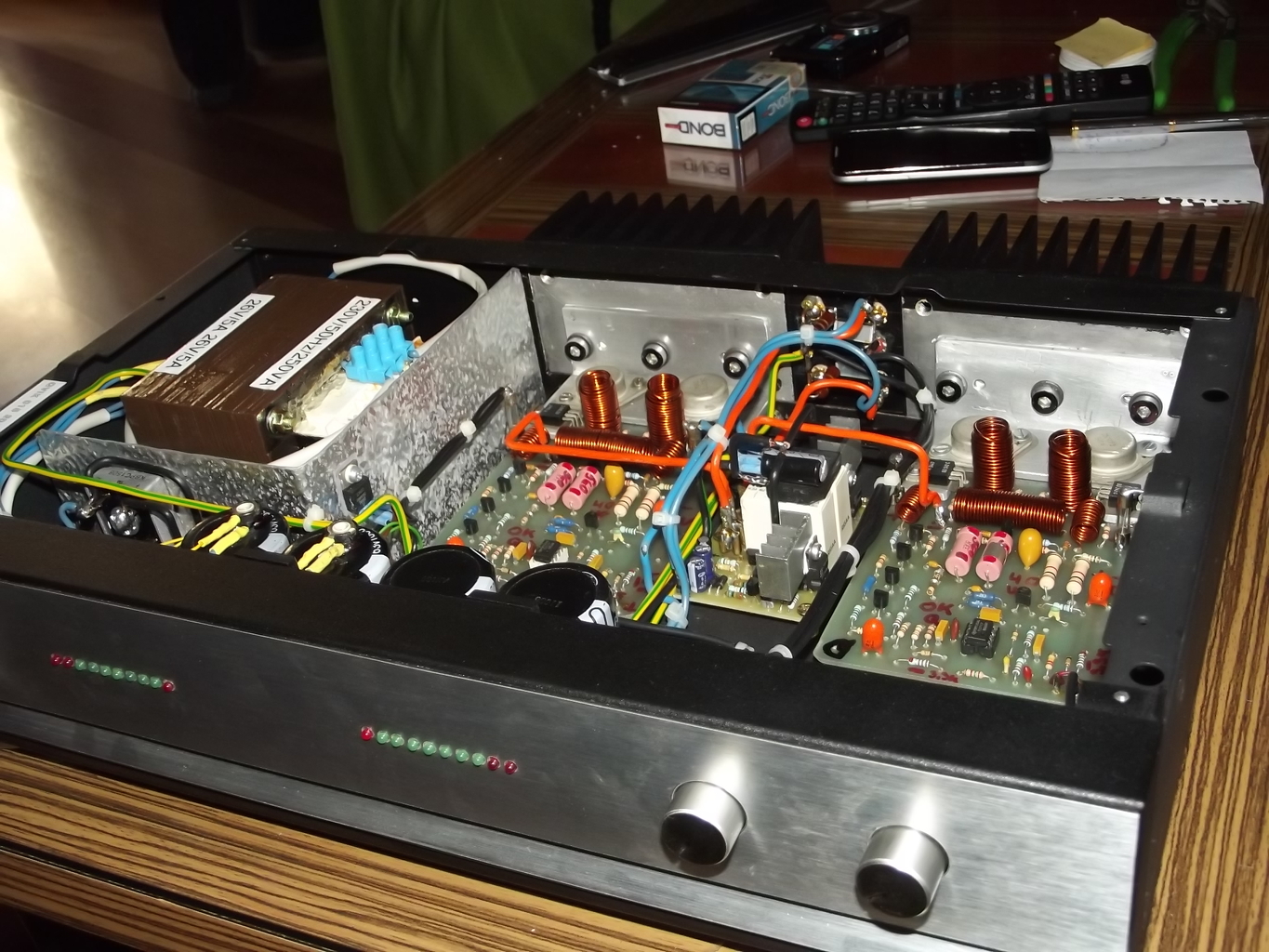

(#) qvik hozzászólása Nov 1, 2013 /
Az utolsó Quad 405-nél közzétett képeknél Alkotó fórumtársunk hiányolta a védelmet....
Megelégedésére pótolom a készre szerelt erősítő fotóit.
Remélem KIFOGÁSTALANRA sikerült. Üdv.: Q

(#) Alkotó válasza qvik hozzászólására (») Nov 1, 2013 /
Akkor kifogástalan, ha Te nem találsz benne kifogást. Más véleménye itt nem számít. Illetve a küllem és a konstrukciós megoldások mellett, nem elhanyagolható szempont az a hangi élmény, amit nyújt neked.
(#) dudassandor1 válasza qvik hozzászólására (») Nov 1, 2013 /
Nekem tetszik! Bár a biztosítékokat könnyebben cserélhető verzióban helyezném el, és a 230V-os aljzaton is szigetelném a vezetékeket.
(#) Rumcájsz válasza dudassandor1 hozzászólására (») Nov 1, 2013 /
Semmi szükség a megerősített szigetelésre! Mechanikai igénybevételnek nincs kitéve, a szabvány is engedi az 1x üzemi szigetelést!
Jó hogy nem azt tanácsolod hogy az egész dobozt öntse ki műgyantával...
Tényleg jó lett, egyedül a papírra nyomtatott felíratok csapják agyon azt a precízséget amellyel az egészet szeretted volna megáldani. Az elég kókány és murtcz hangulatot teremt!
De összességében Alkotóval értek (kivételesen ) egyet!
Ha szépen szól, mindennél többet jelent!
A hozzászólás módosítva: Nov 1, 2013

Én mindig felhívom a fórumozók figyelmét az érintésvédelmi szabályokra, mert nagyon fontosak. Ez mondjuk nem érintésvédelem de hiányzik a primer oldali biztosító. A készülék előlapján viszont megtévesztően a kétszeres szigetelés jele látható.
(#) pjg válasza 20sz Jófiú hozzászólására (») Nov 1, 2013 /
Ráadásul a védőföld is be van kötve. Kettős szigetelésnél ezt nem illik!
"II. érintésvédelmi osztály: kétszeres (kettős), vagy megerősített szigetelésű. Tilos földelni. A berendezésen (vagy leírásában) kettős vonal által határolt négyzet jelöli."
(#) 20sz Jófiú válasza pjg hozzászólására (») Nov 1, 2013 /
Nincs ezzel a forrasztóállomással semmi gond csak az építője figyelmét hívtam fel, hogy ha legközelebb készüléket tervez ezeket is vegye figyelembe.
(#) andrÁSZ válasza pjg hozzászólására (») Nov 1, 2013 /
Tilos???Baj ha valaki bebiztostja magát,vagy a gépet .Nem értem,hogy mi a kifogás ez ellen.
A kapcsolásnak sem árt,ha nem köti össze a földpontal.Ha áram alatt mérne és fesz kerülne a trafó vasra akkor ez nem is tilos,hanem életmentő.Szerintem!
