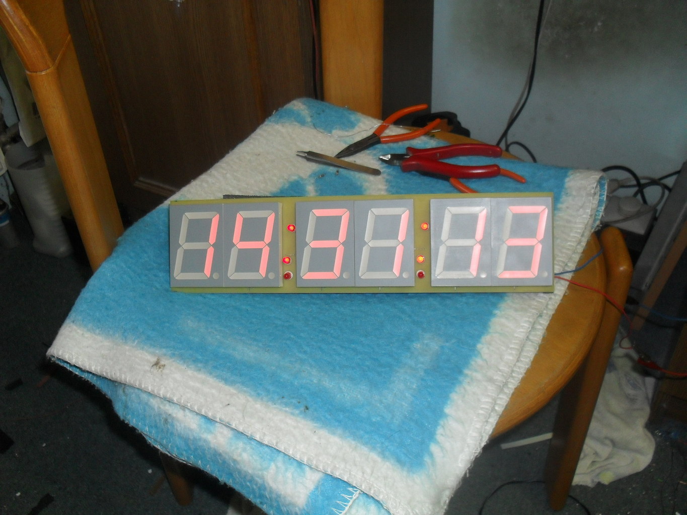

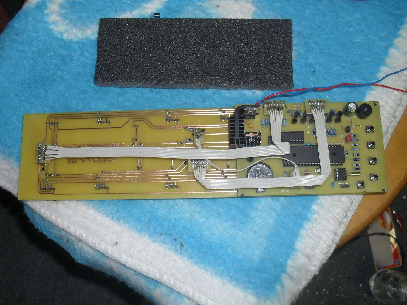

(#) lajos1969 hozzászólása Dec 31, 2013 /
Sziasztok!!
Az én órám is elkészült majdnem teljesen már csak dobozolni kell.
BUÉK mindenkinek!!!!
(#) kaqkk válasza lajos1969 hozzászólására (») Dec 31, 2013 /
Gratula! Ez is szép órácska lesz . Reméljük a dobozolás is olyan jól sikerül mint a nyák...

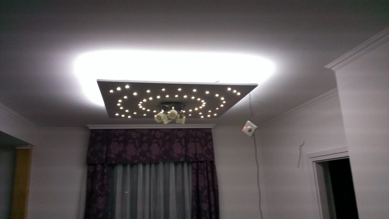

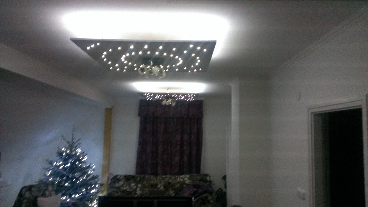

(#) mtomihun hozzászólása Dec 31, 2013 / 1

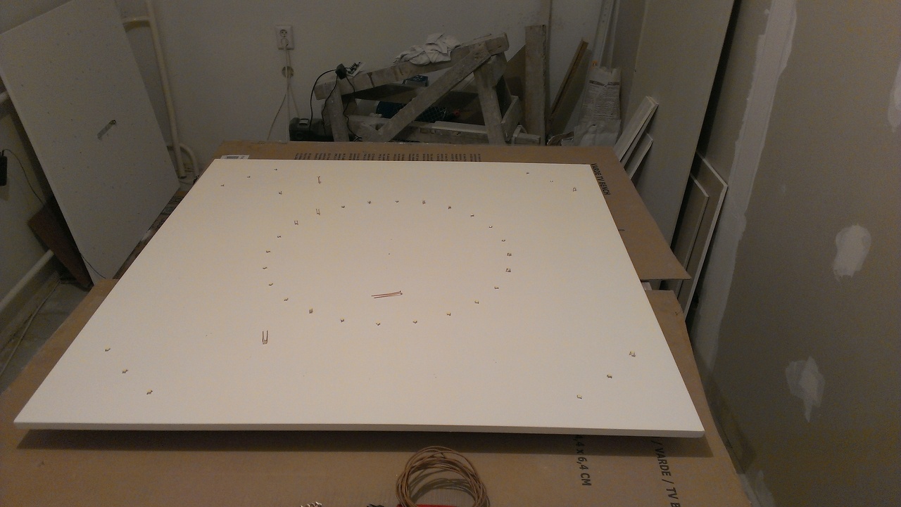

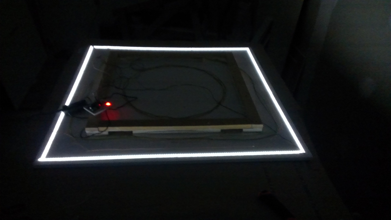

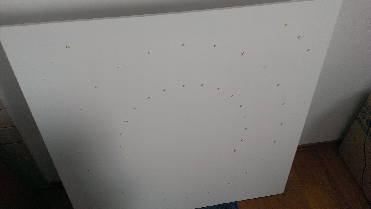

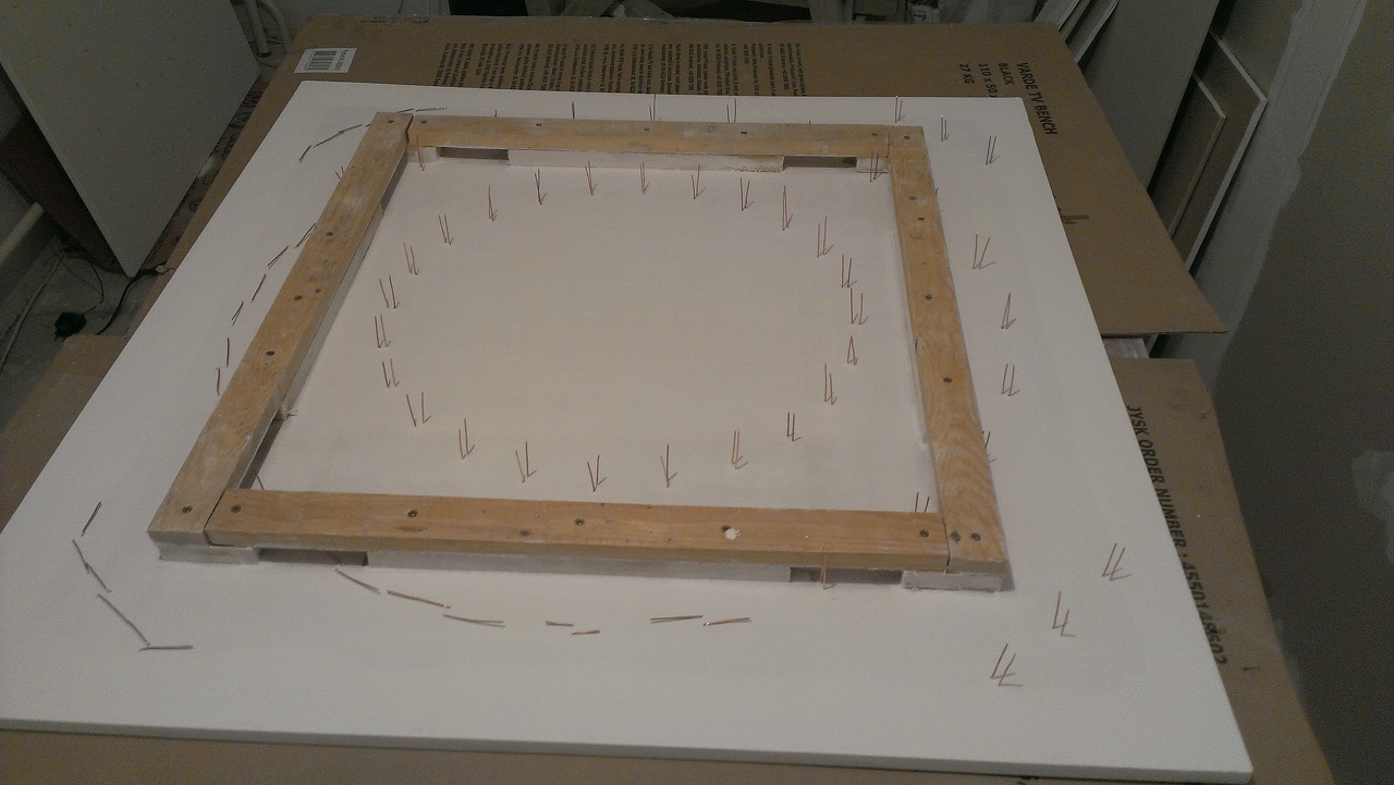

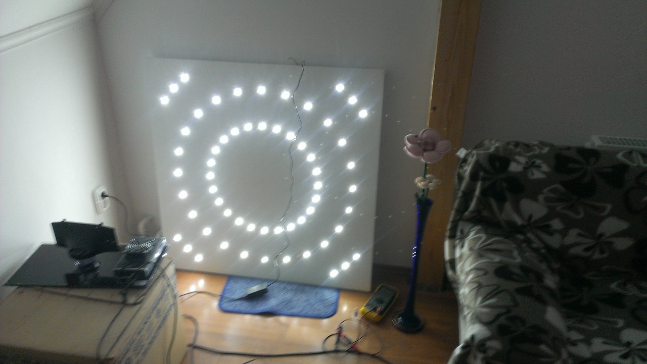

Én ledes lámpát csináltam a nappalinkba. 1x1m-es gipszkarton az alapja.
Lefelé 60db 5050-es smd led, amik 1,5-ös réz vezetékkel vannak bekötve, így a hűtése is meg van oldva, kb 40-45mA-rel vannak meghajtva.
Felfelé a peremen kb 4m 3528-as ledszalag.
Távirányítós fényerőszabályozóval tudom kapcsolni.
Ebből van 2db.
Úgy állítottam be, hogy a max fényerőn összesen 50W a fogyasztás, minimumon pedig 2W.
Még néhány kép
(#) mtomihun hozzászólása Jan 1, 2014 / 1
És még pár kép
(#) vipera1997 válasza mtomihun hozzászólására (») Jan 1, 2014 /
Gratulálok!Nagyon ügyes megoldás!
(#) Kastler válasza mtomihun hozzászólására (») Jan 1, 2014 /
B.Ú.É.K. Gratulálok nagyon jó lett.
(#) Szebence válasza mtomihun hozzászólására (») Jan 1, 2014 /
Gratula, jó lett, lehet én is fogok egy hasonlót csinálni.
Köszi

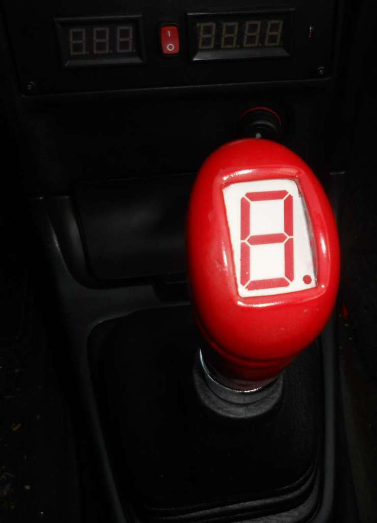

(#) DecebaL hozzászólása Jan 1, 2014 /
Az autó sebválótó gombjába beépítettem egy 7 szegmenses kijelzőt, ami folyamatosan kijelzi a fokozatot amelyikben van éppen (0-5 és H).
(#) vicsys válasza DecebaL hozzászólására (») Jan 1, 2014 /
Nem semmi! Milyen gép ez?
(#) szili83 válasza DecebaL hozzászólására (») Jan 1, 2014 /
Látom nem csak a váltót fertőzte meg a 7 szegmenses kijelző. A másik az mi, ahol középen a kapcsoló van?
(#) DecebaL válasza vicsys hozzászólására (») Jan 1, 2014 /
Mazda 323F 1994-es most lett 20 éves. Az autó vezérlése nem kap jelet a sebváltótól ezért a kar állásából vettem le a jelet. A jel levételt optikai úton oldottam meg led és fotó ellenállással.
Az adatokat egy kontroller dolgozza fel és teszi ki a kijelzőre.
A hozzászólás módosítva: Jan 1, 2014
(#) Attila86 válasza DecebaL hozzászólására (») Jan 1, 2014 /
LCD-re?
(#) DecebaL válasza szili83 hozzászólására (») Jan 1, 2014 /
A bal oldali akku feszültség, és motor hőmérsékletet, a jobb oldali külső belső hőmérséklet. kb 6 másodpercenként vált.
Attila86:
A középkonzolon a hétszegmensesek ki lesznek véve csak ideiglenesen lett berakva.
Ilyen kijelzőből készül hozzá az új cucc ami remélhetőleg nyárra meg lesz.
(#) enree válasza DecebaL hozzászólására (») Jan 1, 2014 /
Nagyon szépen megcsináltad, ügyes munka!
A ravasz, az agy és a két füstölgő puskacső című filmből jutott eszembe Baptista Barry, mikor azt mondja a "seggrepacsis" segédeszközre, hogy; "tetszetős darab Hanry, de mire jó?"

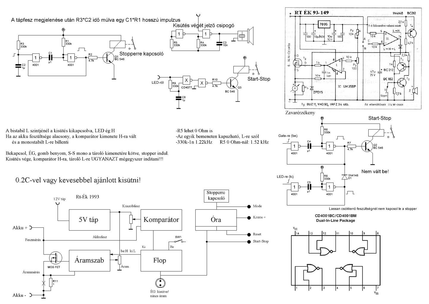

(#) Medve hozzászólása Jan 1, 2014 /
Üdv, készült egy akkukisütő-kapacitásmérő, a Rádiótechnika 93-as évkönyvében megjelent cikk alapján, kicsit átalakítva, kiegészítve egy órával. A cellát állandó árammal süti, küszöbfesznél lekapcsol, órát leállítja. Aztán számolok. A következő PIC-es lesz.
Boldog új évet mindenkinek!

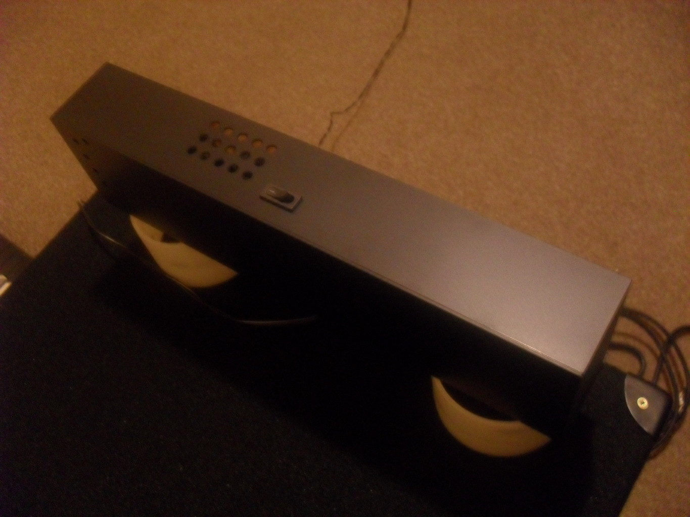

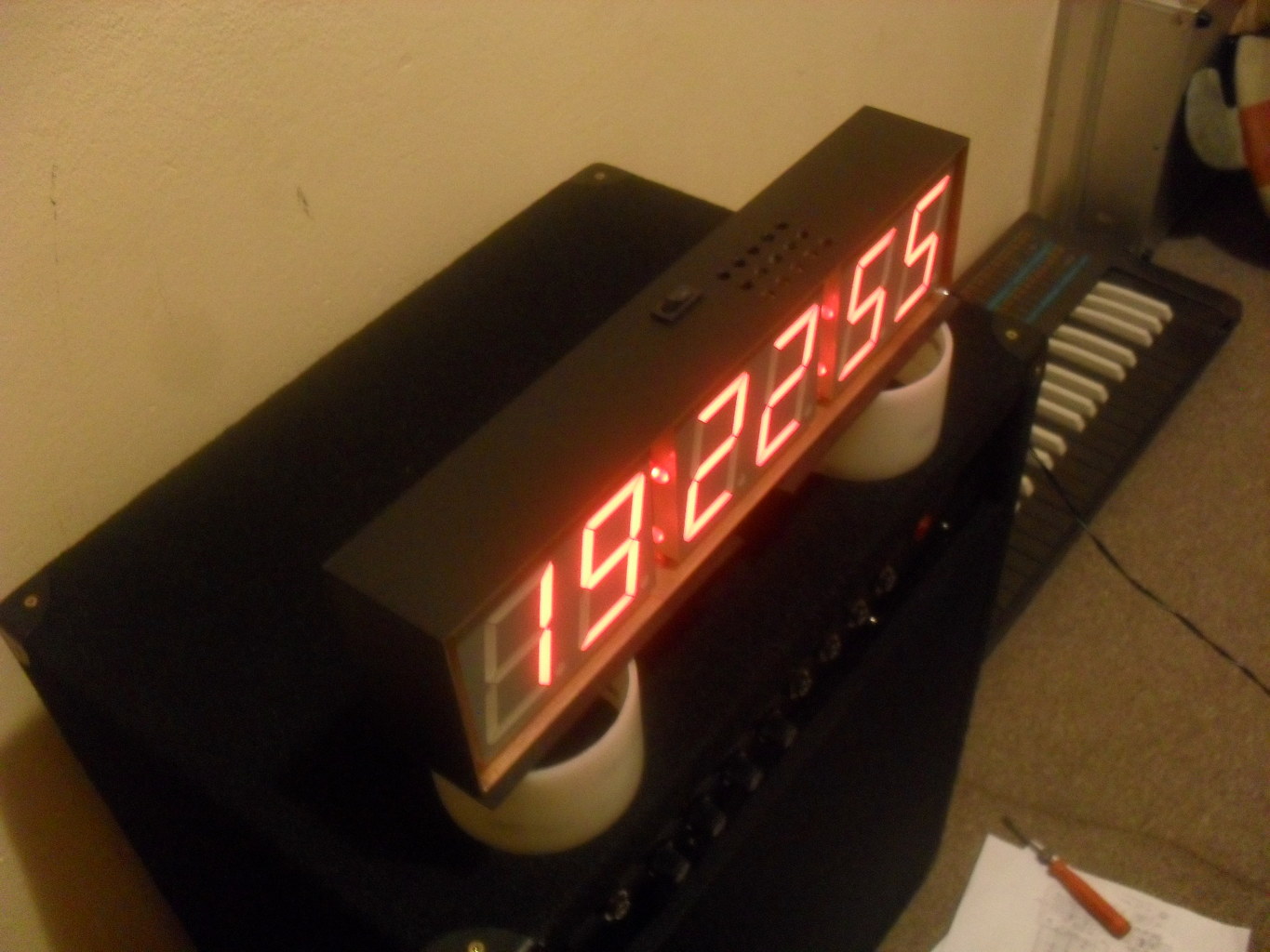

(#) lajos1969 hozzászólása Jan 1, 2014 /
Készülget a doboz!!
(#) vicsys válasza lajos1969 hozzászólására (») Jan 1, 2014 /
Na ugye, hogy jó dolog a nyáklap? Szép lesz, csak így tovább!
