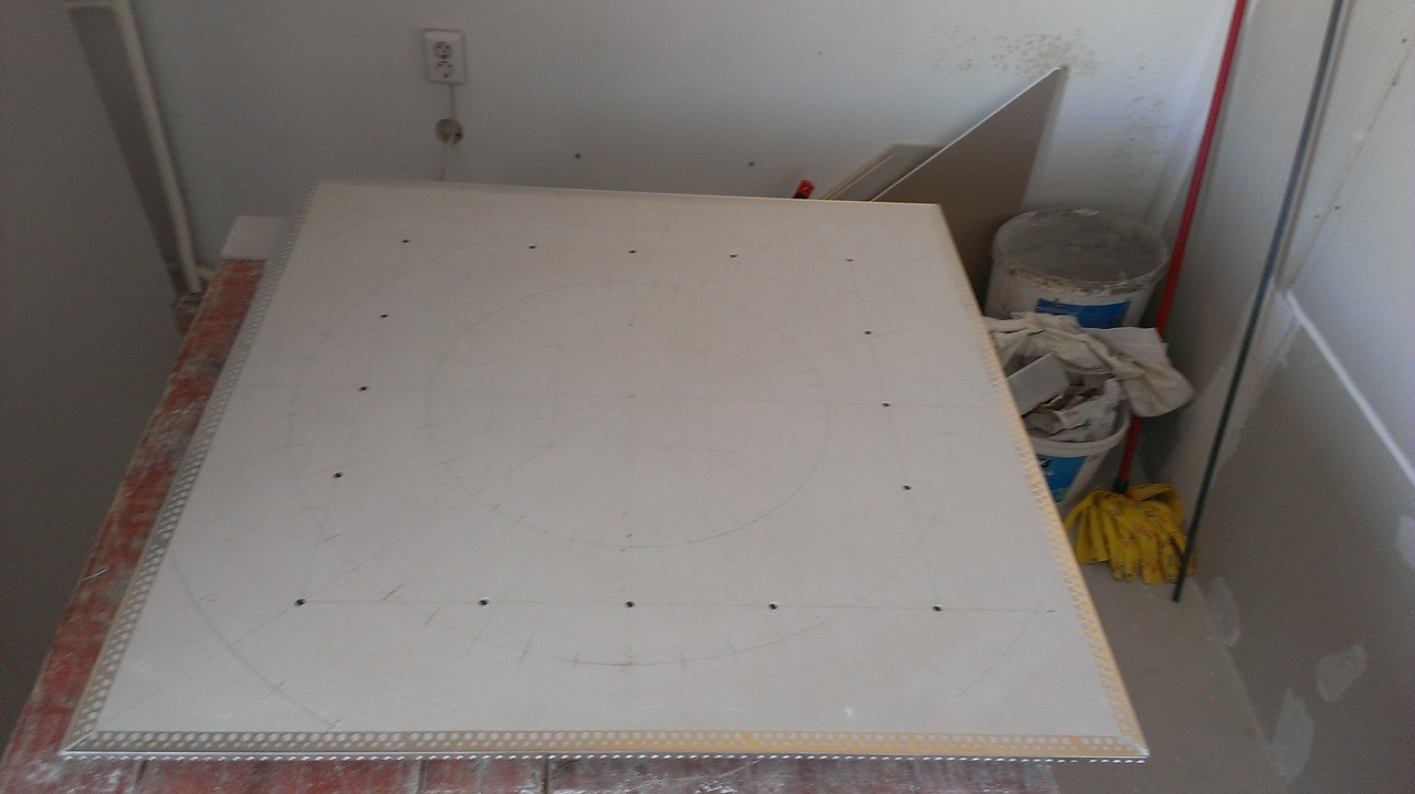

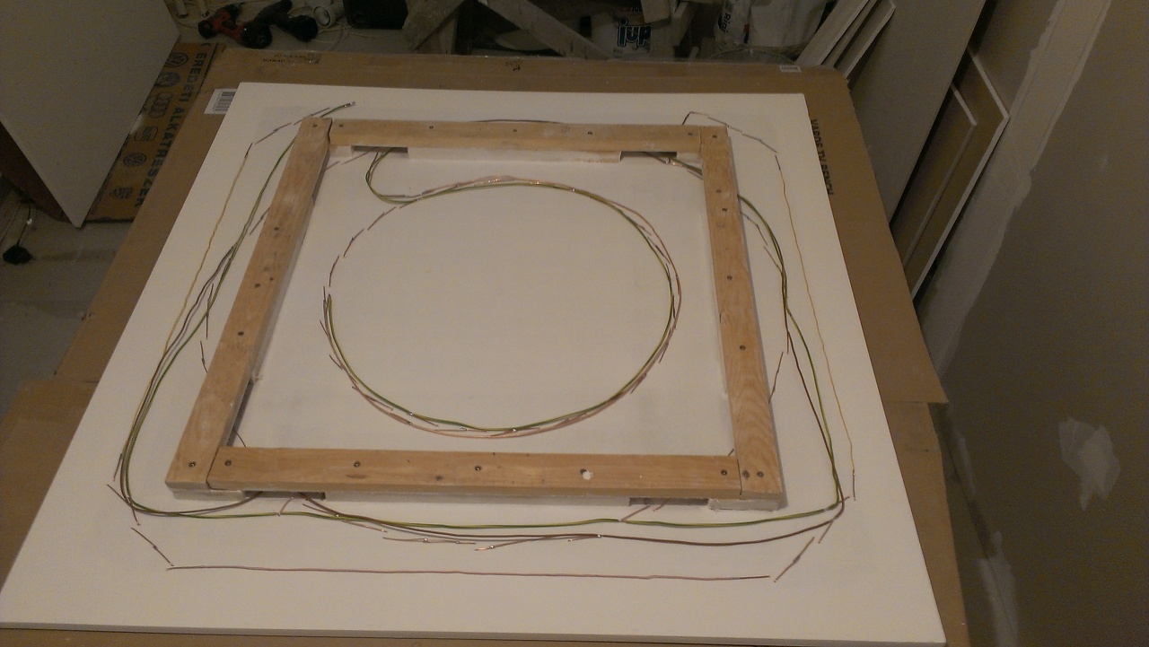

Én ledes lámpát csináltam a nappalinkba. 1x1m-es gipszkarton az alapja.
Lefelé 60db 5050-es smd led, amik 1,5-ös réz vezetékkel vannak bekötve, így a hűtése is meg van oldva, kb 40-45mA-rel vannak meghajtva.
Felfelé a peremen kb 4m 3528-as ledszalag.
Távirányítós fényerőszabályozóval tudom kapcsolni.
Ebből van 2db.
Úgy állítottam be, hogy a max fényerőn összesen 50W a fogyasztás, minimumon pedig 2W.
(#) mtomihun hozzászólása Dec 31, 2013 /
Még néhány kép
(#) mtomihun hozzászólása Jan 1, 2014 / 1
És még pár kép
(#) vipera1997 válasza mtomihun hozzászólására (») Jan 1, 2014 /
Gratulálok!Nagyon ügyes megoldás!
(#) Kastler válasza mtomihun hozzászólására (») Jan 1, 2014 /
B.Ú.É.K. Gratulálok nagyon jó lett.
(#) Szebence válasza mtomihun hozzászólására (») Jan 1, 2014 /
Gratula, jó lett, lehet én is fogok egy hasonlót csinálni.
Köszi
