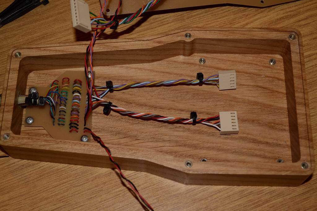

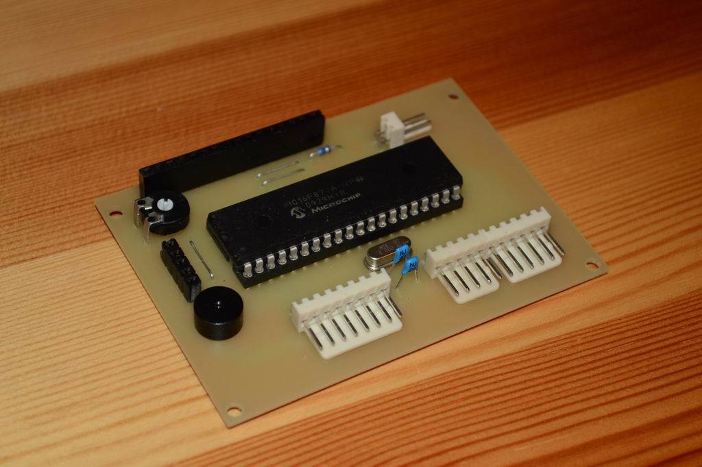

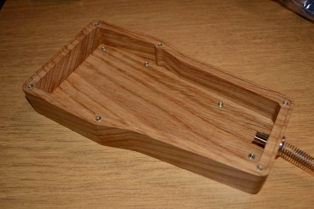

(#) vanzerr válasza Zoli_bácsi hozzászólására (») Jan 31, 2014 / 3

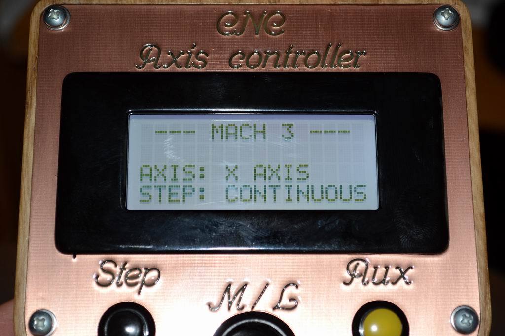

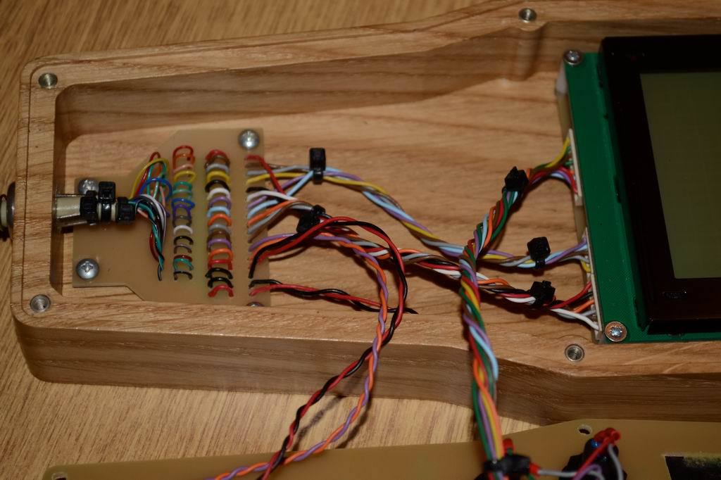

CNC Axis Controller V2.0.
Zoli_bácsi közreműködésével elkészült a CNC "kézikerék" Mach3-ra és Linux CNC-re kibővített változata.
Hálás köszöneten Zoli_bácsinak a program megírásáért. Nagyon sokat segített, hogy ez a kis "kütyü" megvalósulhasson.
További képek...
(#) pjg válasza vanzerr hozzászólására (») Jan 31, 2014 /
Nekem az előlap nem tetszik, de a famunka csodálatos. Gratulálok.

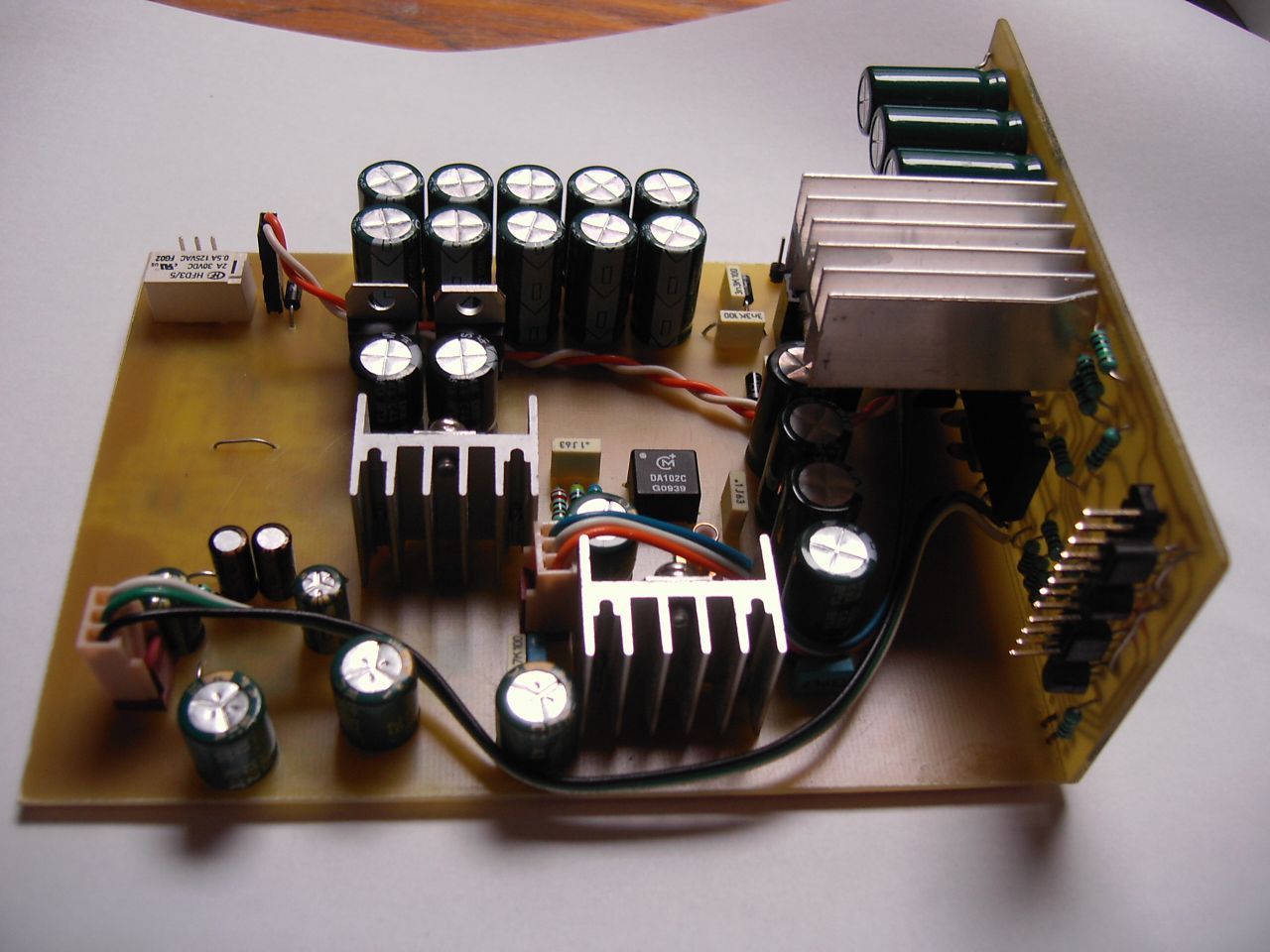

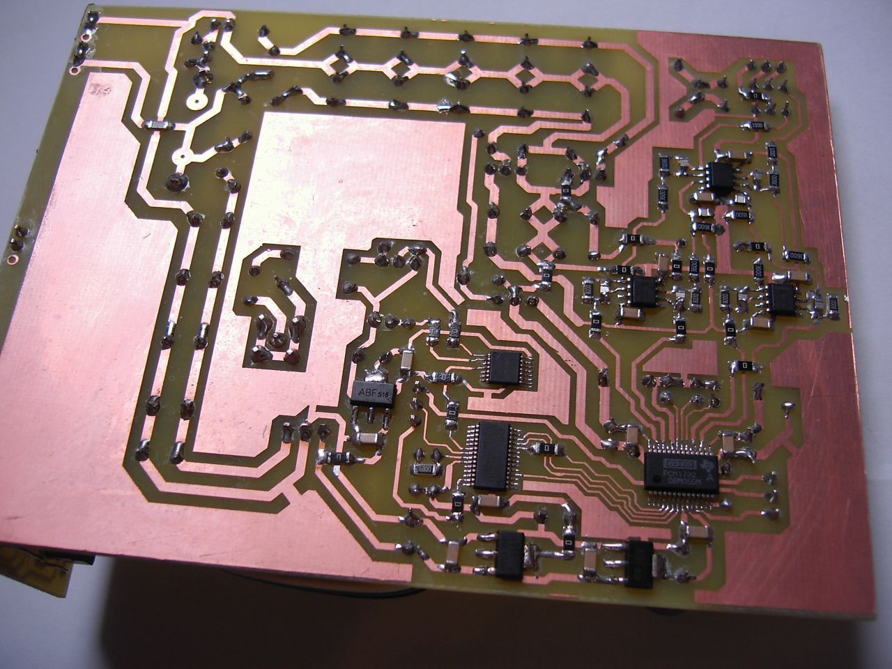

Végre elkészült a PCM1792-es DAC negyedik, végleges verziója, javarészt SMD kivitelben.
(#) vicsys válasza vanzerr hozzászólására (») Jan 31, 2014 /
A betyár mindenit! De jól néz ki összerakva!

Határozottan szép kis panel! Biztosan sok munkád van benne...!

(#) vanzerr válasza pjg hozzászólására (») Jan 31, 2014 /
Igen, nekem is talán az előlapon a betűk... ez van, vagyis volt az "egy vonalas" betűkészleteim között. Ezen azért majd lehet segíteni. Nem tart semennyi ideig készíteni egy újat, de azt már biztosan nem így csinálnám...
Élőben azért másképp néz ki, itt egy kicsit tényleg gáz...
Köszönöm Neked is!
A hozzászólás módosítva: Jan 31, 2014

Igazából csak azzal volt sok munka, hogy többféle megoldást próbáltam ki. Volt olyan, hogy sample rate konverter is volt rajta, de az nem jött össze, utána alacsonyabb kimeneti feszültségű kimenettel próbáltam, az sem jött össze, majd maradt a legegyszerűbb megoldás.
(#) Bakman válasza vanzerr hozzászólására (») Jan 31, 2014 /
Jól látom, hogy a kijelzőnek van előlapja? Ha igen, azonnal áruld el, honnan szerezted!
(#) vanzerr válasza Bakman hozzászólására (») Jan 31, 2014 /
NYÁK lap, kivágva, lefestve, ragasztva.
(#) Szpisti válasza vanzerr hozzászólására (») Jan 31, 2014 /
Nehogy már lecseréld azokat a feliratokat, egyáltalán nem gáz! Gyönyörű szépen és precízen megoldottad!
Lehet csak én vagyok tudatlan, vagy elkerülte a figyelmemet, de ha nem titok elárulnád nekem, milyen módszerrel kerültek a felületre ezek a feliratok ? Énnekem olybá tűnik, mintha a díszlap hátuljáról egy sablonnal a negatívját beleütötted volna, de ilyent még eddig nem láttam...

Konkrétan a betűkre értettem.

Szép lett! Különösen tetszik a forrasztásod minősége, nem fut "szanaszét" a maszkmentes panelen. A függőleges nyák mi célt szolgál? Kontroller van rajta? Milyen a 1792 hangja? Van itthon nekem is pár db, még a Texastól rendeltem mintaként, gondolkodom a megépítésén.

Így van, a függőleges nyákon van a PIC, ami konfigurálja a PCM-et és a hangerőt szabályozza, mert azt is a PCM-re bíztam, mert digitális, így jó eredménnyel dolgozik. A PCM hangja zseniális, építsd meg nyugodtan, érdemes!
A forrasztás minősége nekem annyira nem tetszik, főleg a kimeneteknél a panasonic fóliakondik, egyáltalán nem bírják a meleget és nagyon gyorsan kellett forrasztani így, ha valamelyik elmozdult, úgy maradt, mert szétment volna a kondi. Így is ötöt rendeltem mindkét értékből, de egyet mindegyikből lenulláztam.

Szia! Szép lett a DAC. Hogyan állítod a hangerőt?
(#) Buvarruha válasza accaboj hozzászólására (») Jan 31, 2014 /
A PCM-ben van digitális hangerőszabályzás, SPI-n kell küldeni neki az adatot. Forgóenkóder-t figyel a PIC és egy változót növel, csökkent.
(#) biji válasza vanzerr hozzászólására (») Feb 1, 2014 / 1
Nincs azokkal a betűkkel semmi baj, nekem tetszik az egész.Gratulálok.
Nehogy lecseréld az előlapot, úgy szép ahogy van! jani
