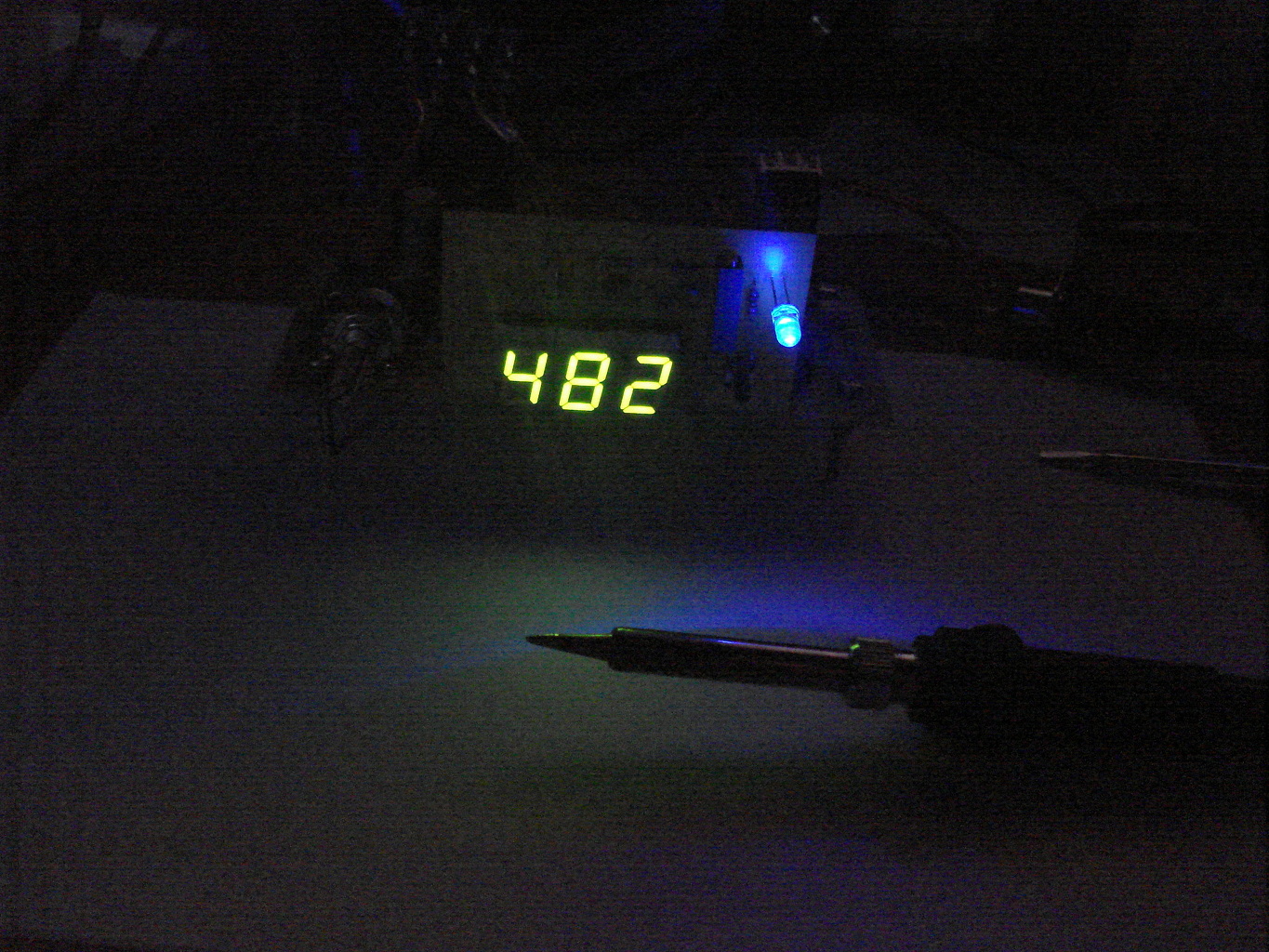

(#) erik001 hozzászólása Márc 15, 2014 /
Forrasztóállomás II. Attila86 tervezte.
Saját készítésem. Még bedobozolva nincs, 1 indításra működött.
A forrasztópáka Hakko 907 típusú. Ezt 485-fokra fűti fel erre van beállítva.
Ha dobozolás is kész lesz rakok arról is fel képet.
A hozzászólás módosítva: Márc 15, 2014
(#) Alkotó válasza erik001 hozzászólására (») Márc 15, 2014 /
Nálam nem kellett még 400°C feletti hőfok. Minek neked 485?
(#) soos csaba válasza papus51 hozzászólására (») Márc 15, 2014 /
Szia! Akkor türelmesen ki várjuk a cikket! . Már alig várom!
(#) erik001 válasza Alkotó hozzászólására (») Márc 15, 2014 /
Azért mert Így tudtam legpontosabbra beállítani a vezérlőt +/- 2-3 fok eltérés van a beállított hőfokhoz képest. Persze én se használom 400 fok fölött. De így a legpontosabb.

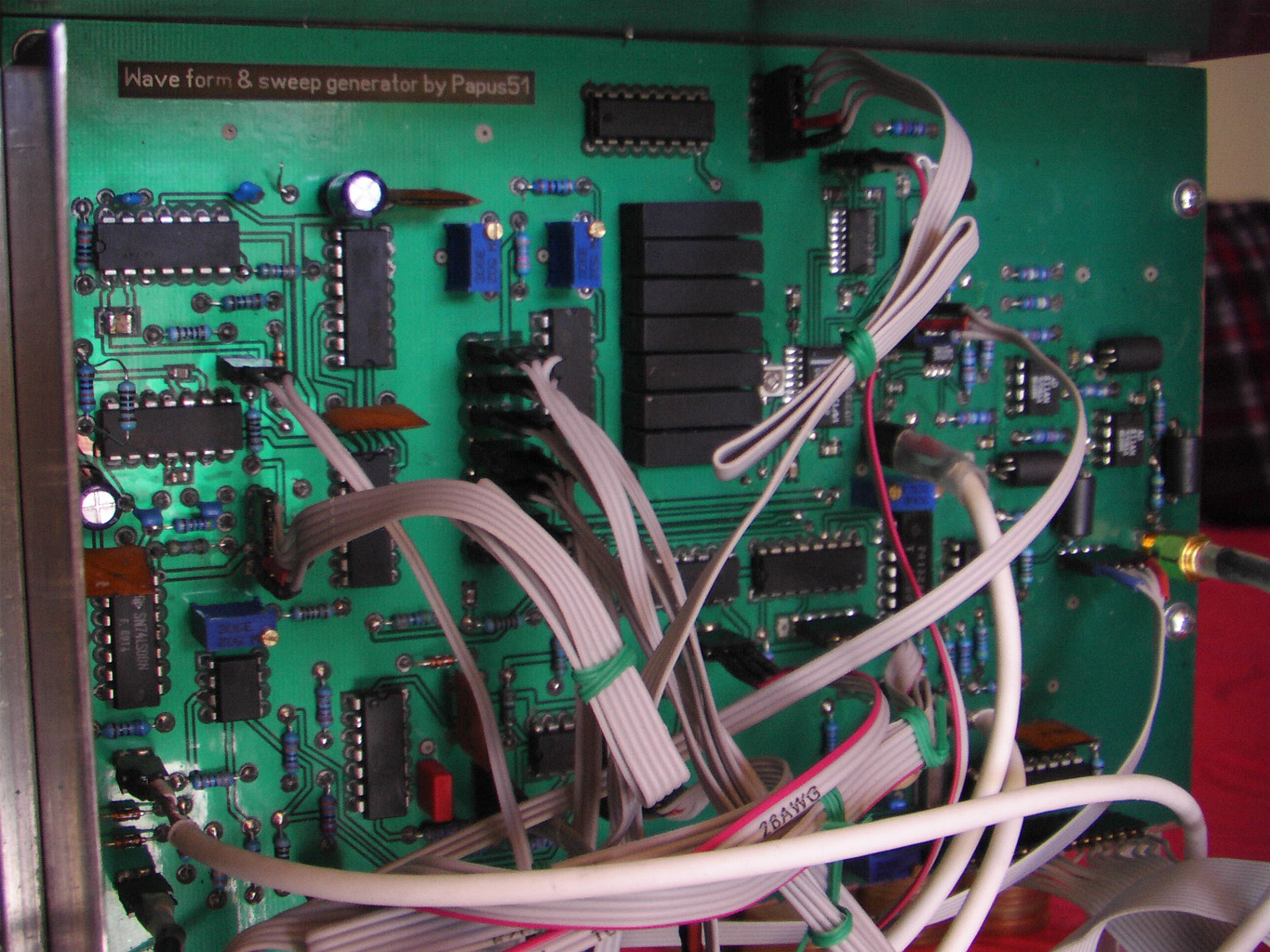

(#) papus51 válasza yagi hozzászólására (») Márc 16, 2014 / 3
Szia yagi!
Akkor még egyszer függvénygenerátor. A továbbiakban viszont a róla elnevezett topicban teszek fel részleteket.
A belvilág:
A hozzászólás módosítva: Márc 16, 2014
(#) gtk válasza nik hozzászólására (») Márc 17, 2014 /
Koszi.
(#) CHZ válasza papus51 hozzászólására (») Márc 17, 2014 /
Nagyon szép belül is, gratulálok!
Egyetlen észrevételem lenne, kijelző csatija megérdemelne egy segédpanelt.
Stabilabb lehetne, szalagkábel rögzítését is megoldaná.

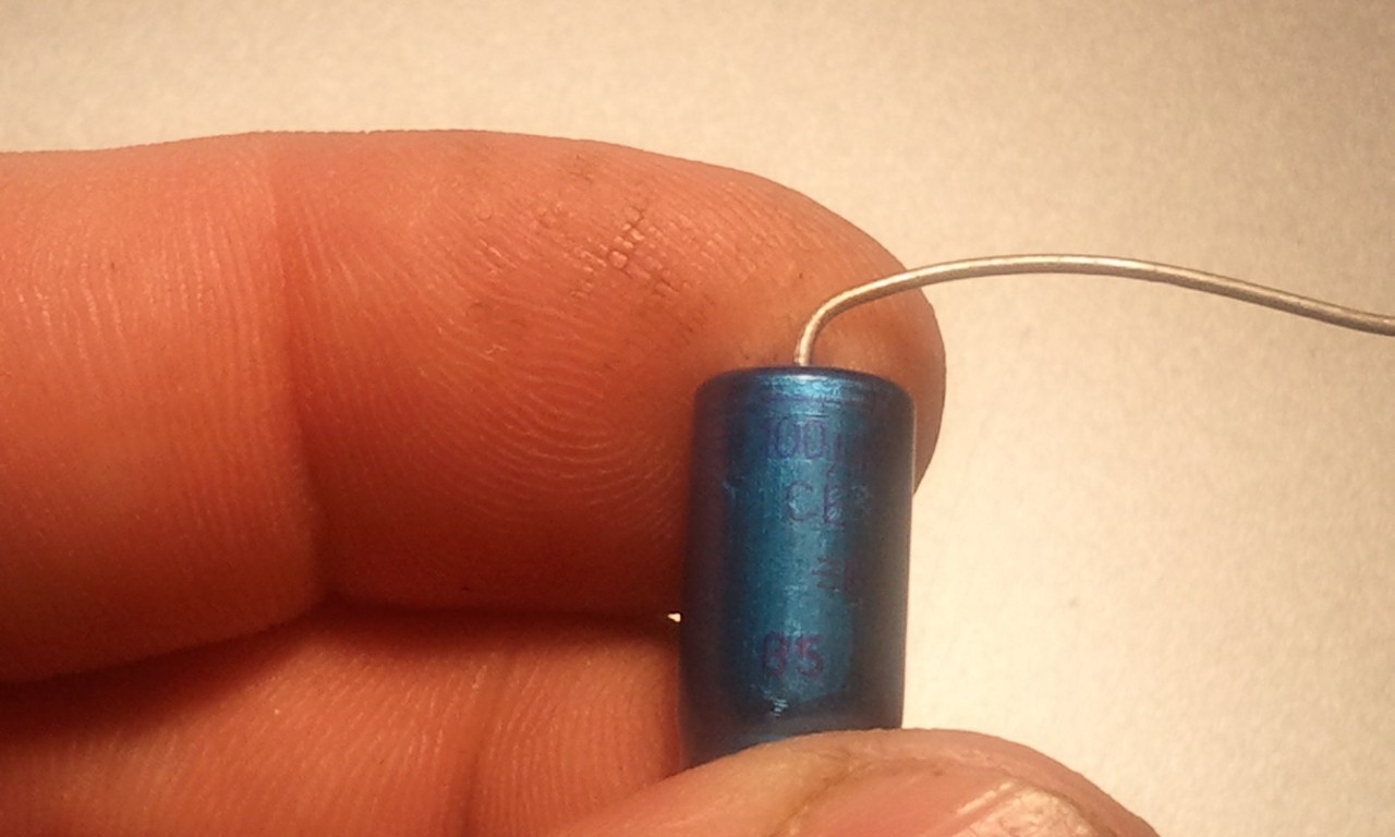

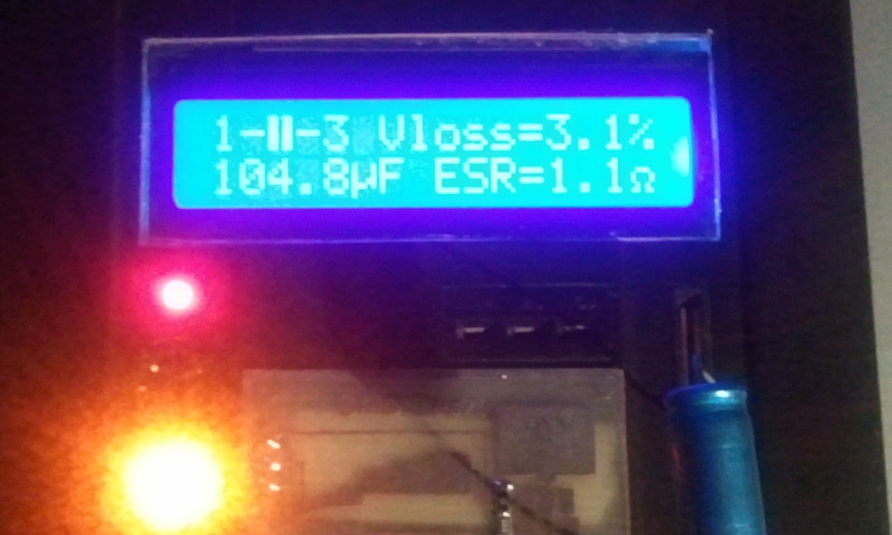

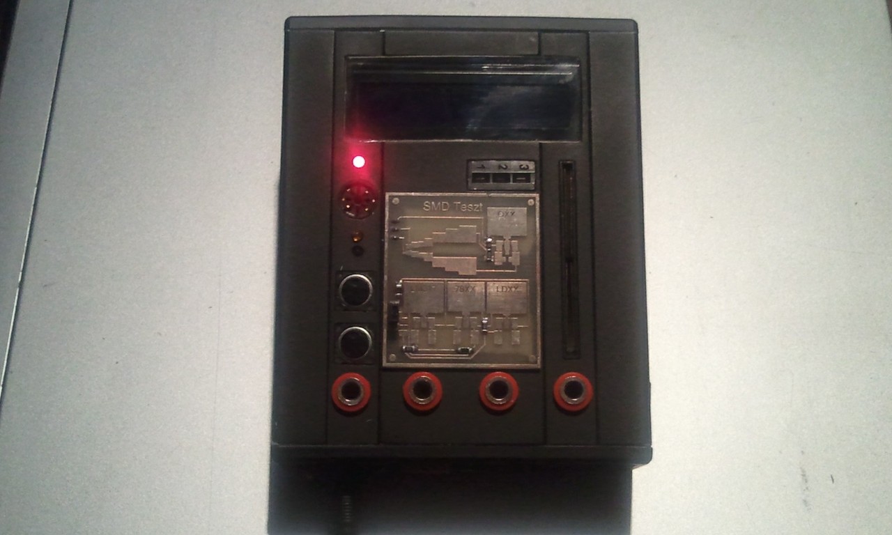

(#) eyess hozzászólása Márc 18, 2014 / 2
Urak csak össze állt végre ez a kis mérő eszköz .Bár még mindig fejlesztés alatt állnak jelenleg is a dolgok , de a kiegészítések már nem vesznek el annyi időt mint eddig.És néhány kép.Akit érdekel az láthat még több képet az AVR es tranzisztor , vagy alkatrész teszter fórumban .Valójában oda illene , de mivel ki mit épített úgy gondoltam egy kicsit ide is való.És néhány kép akkor .
A hozzászólás módosítva: Márc 18, 2014
(#) Frankye válasza eyess hozzászólására (») Márc 18, 2014 /
Hmmm. Ügyes!
(#) Mybuster válasza eyess hozzászólására (») Márc 18, 2014 /
Tetszetős!
(#) gajdossmd válasza eyess hozzászólására (») Márc 18, 2014 /
Jó kis cucc!!!
(#) eyess válasza gajdossmd hozzászólására (») Márc 18, 2014 /
Köszi mindenkink , és próbáltam olyanra csinálni , hogy maradjak valamennyire a gyökereknél , tehát műszer kinézetű legyen , és strapa bíró.

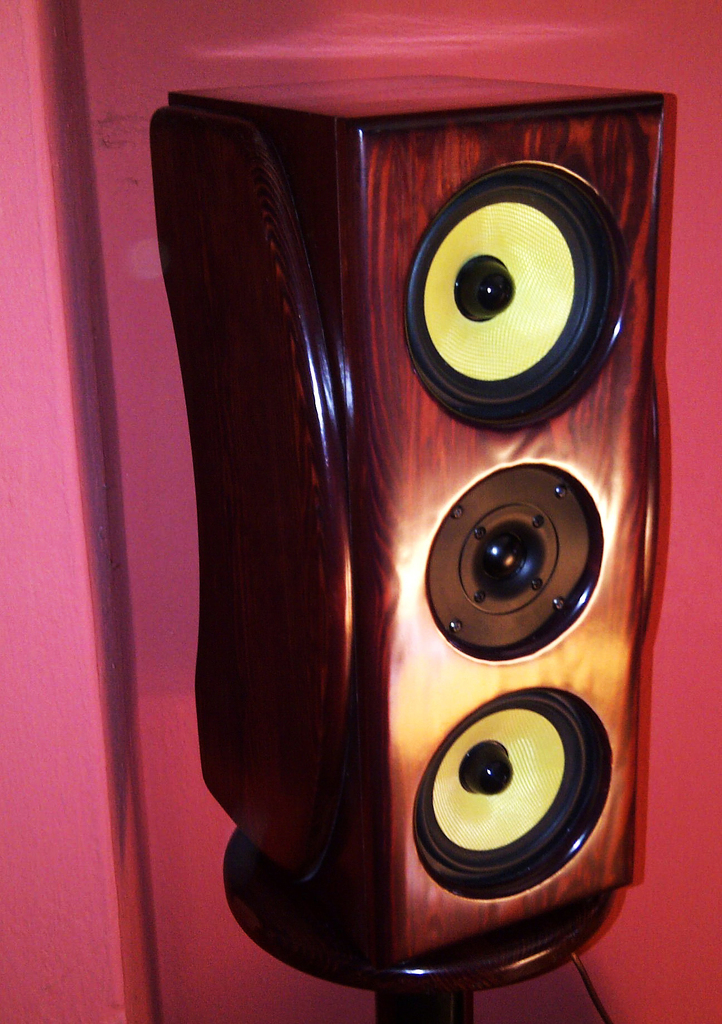

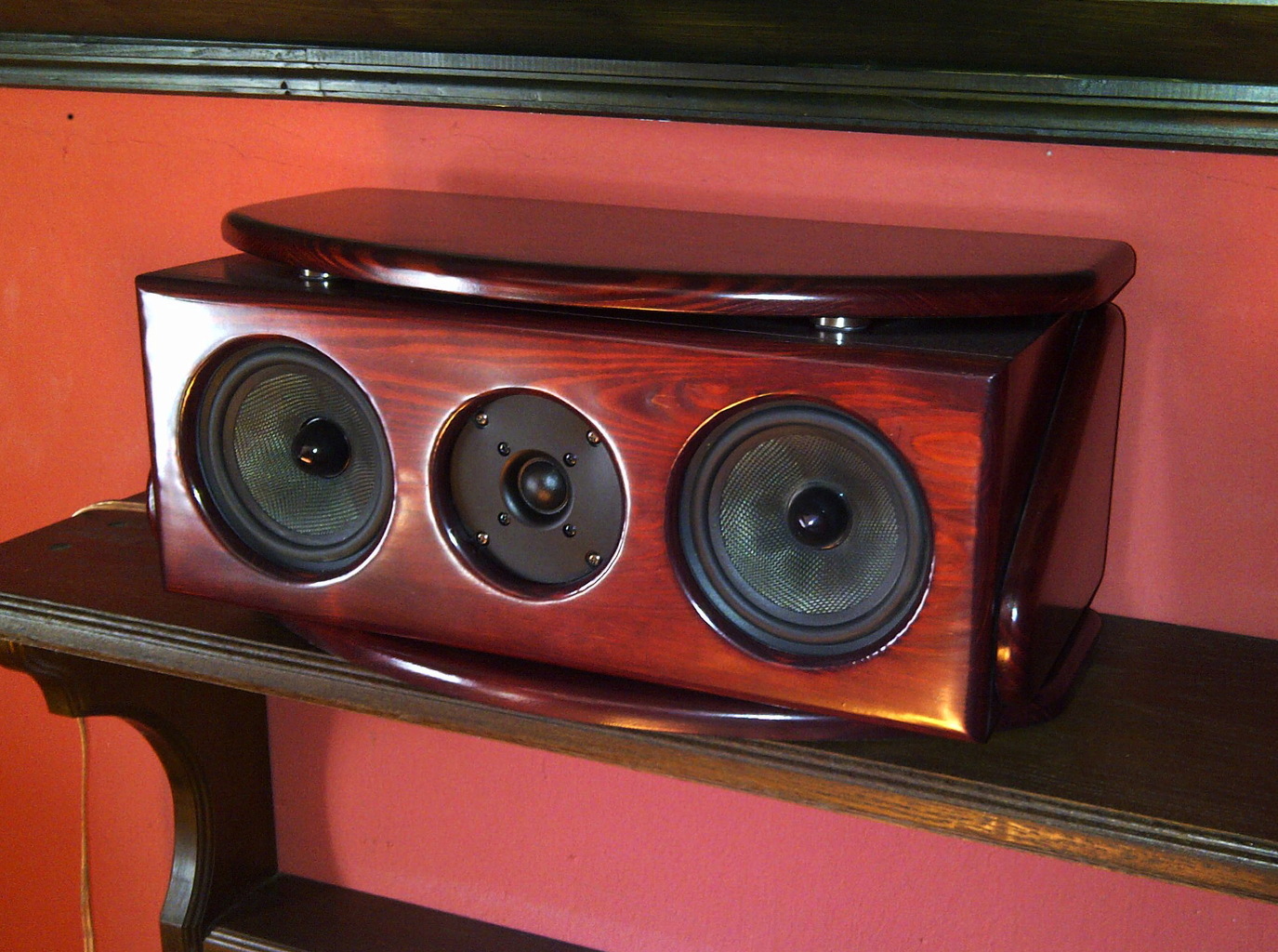

(#) lobbooo hozzászólása Márc 18, 2014 / 6
Sziasztok! Egy ujabb lépcső a házimozimban, így már 95%-an kész van. Rear, center és két Sub láda készült el. A subok passziv 30kg-os hátsó reflexes ládák, amit sorba kötve 8ohm-on egy ACTRK NMOS350 hajt meg, egy 2kW-os toroid, és 40 000µF-os tápellátással. A többit, egy öt transzformátoros és öt tápos (egyenként 300W-os toroid és csatornánként 20 000µF szürés) hidalt TDA7294-es végfokozatok működtetik. Félelmetes erő van bennük, és a Wharfedale-nak köszönhetően részlet gazdag hangzással örvendeztetnek meg. 270kg-ot nyomnak a hangsugárzók ( a hét db összesen ), és ötvenet az erősítök A 14 négyzetméteres szobába lehet túlméreteztem... Krómacél lábak és dísz tallérok készültek hozzájuk.
(#) enree válasza lobbooo hozzászólására (») Márc 18, 2014 /
Gyönyörűek, gratulálok!
A felsorolt teljesítmény mellett fűtés nem kell a házimozi szobába!
