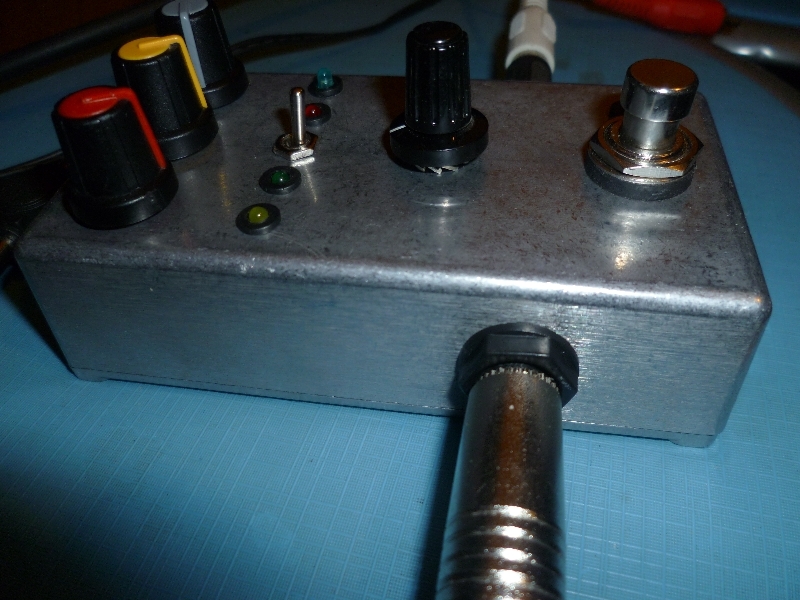

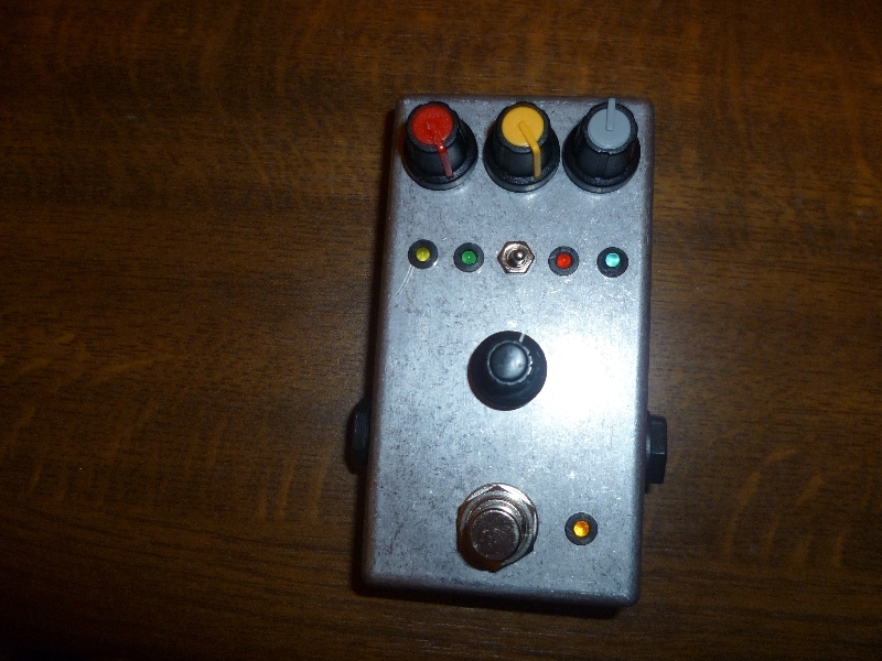

Ezt a Metal Simplex torzítót sikerült ma összedobnom. Gyorsan kellett ezért nem a legszebbre sikeredett,de megállta a próbát. 9 féle vágás vállasztható: 4 féle Led dióda, 3 féle szilícium dióda és 2 féle germánium dióda.Még a doboz majd festve és feliratozva lesz!

(#) mikrokapcsolo válasza gajdossmd hozzászólására (») Márc 25, 2014 /
Jól néz ki. A 4. képen, azoknak a ledeknek az egyik lábuk össze van kötve, de a másik hol van? Vagy annyira egyenesen állnak, hogy eltűnnek a 3D-den?
(#) gajdossmd válasza mikrokapcsolo hozzászólására (») Márc 25, 2014 /
Köszi! Ott vannak azok csak egyenesen állnak!
(#) Gránátalma válasza gajdossmd hozzászólására (») Márc 25, 2014 /
Doboz honnan van?
(#) gajdossmd válasza Gránátalma hozzászólására (») Márc 25, 2014 /
A Lomexből!

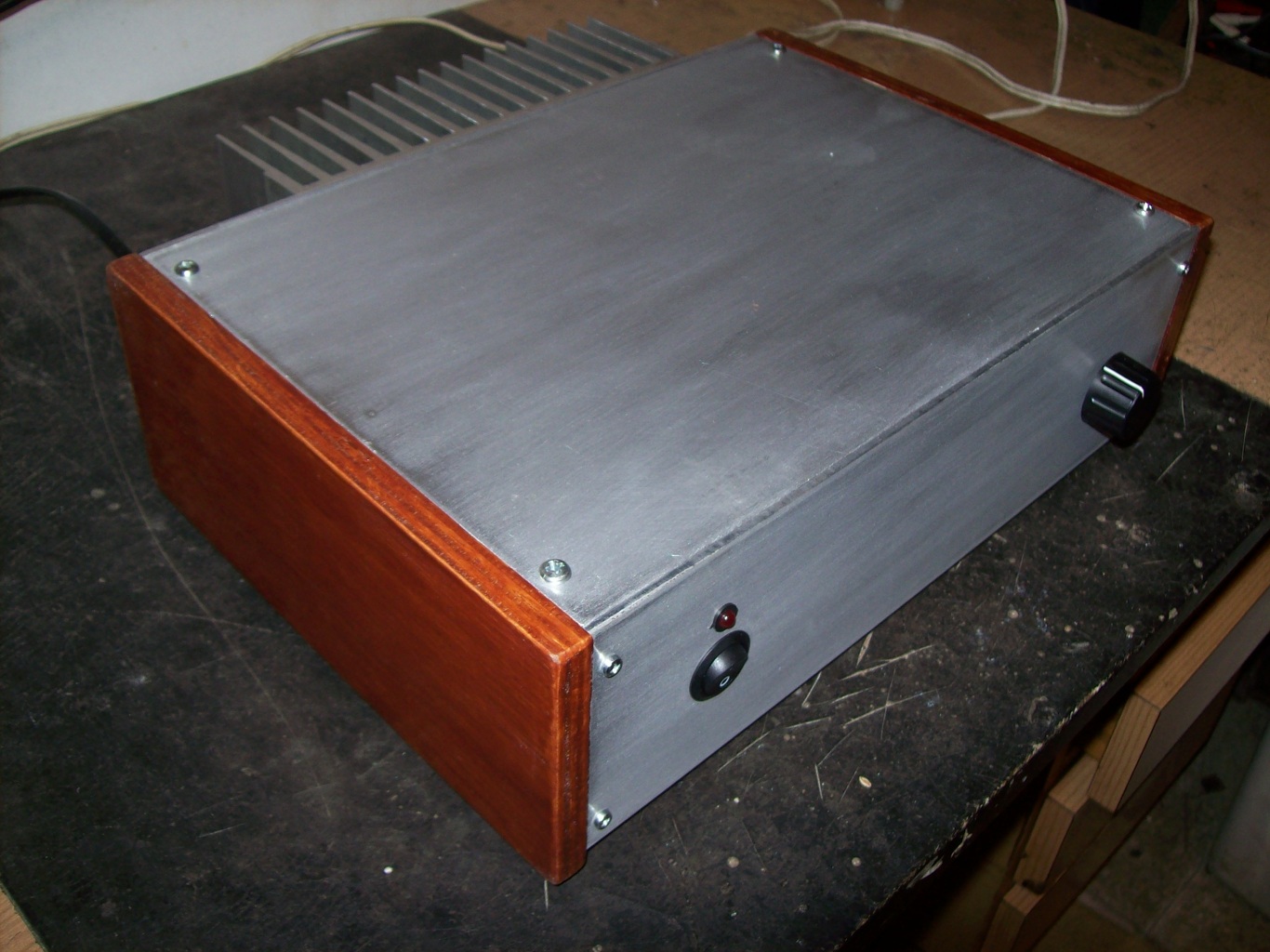

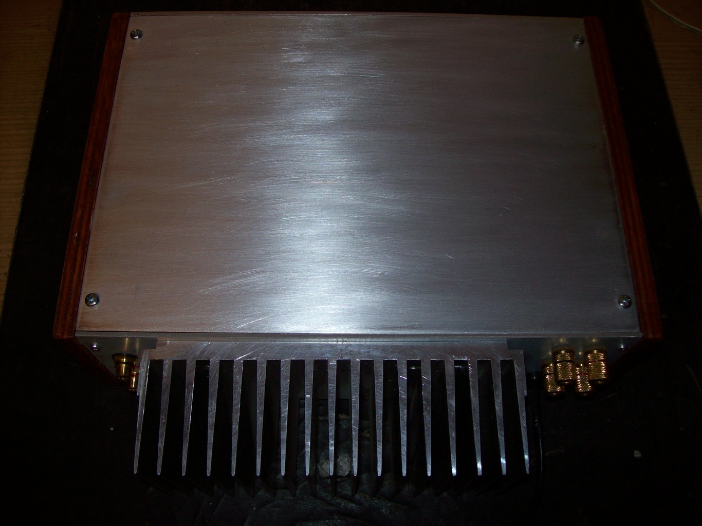

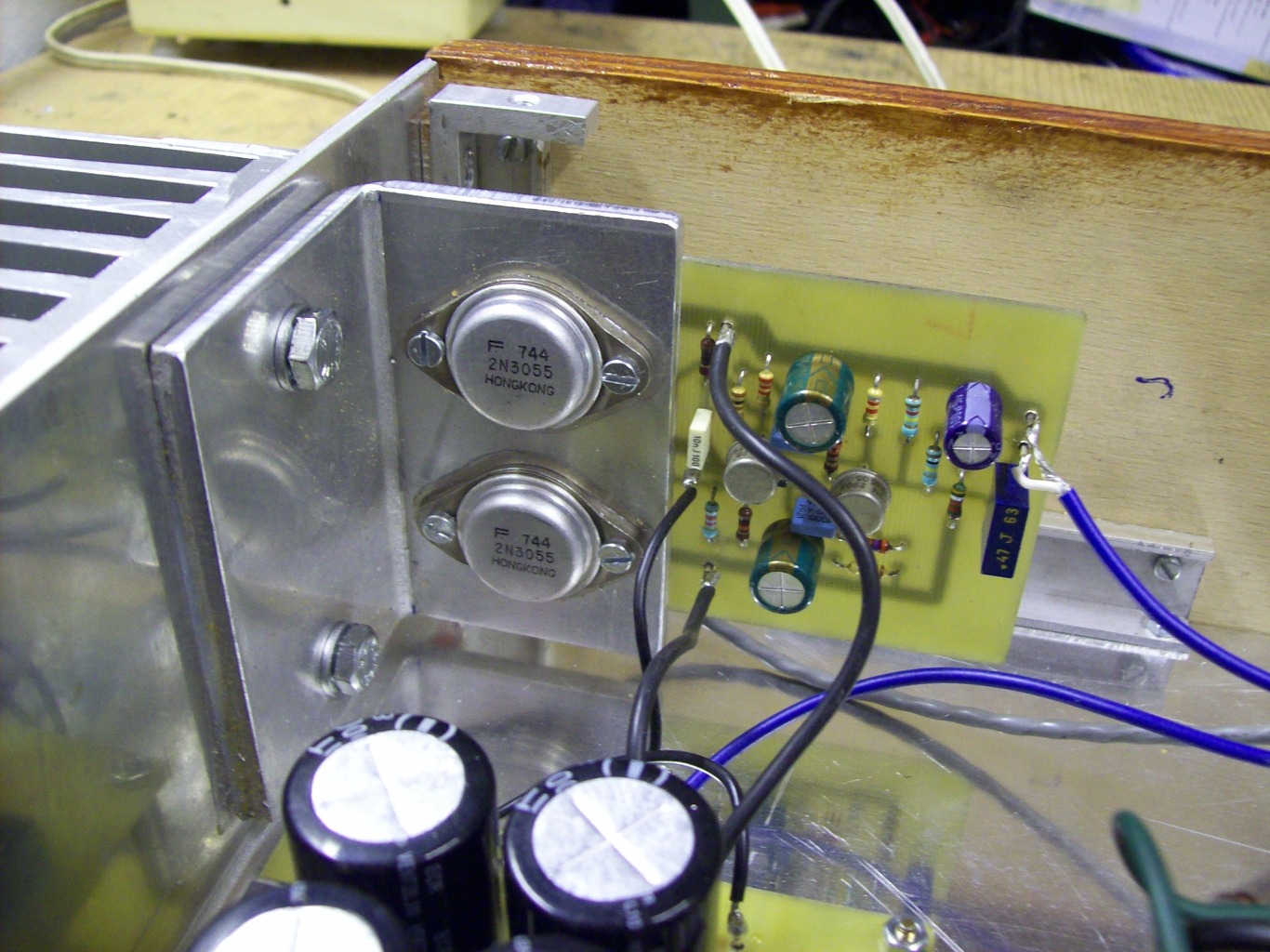

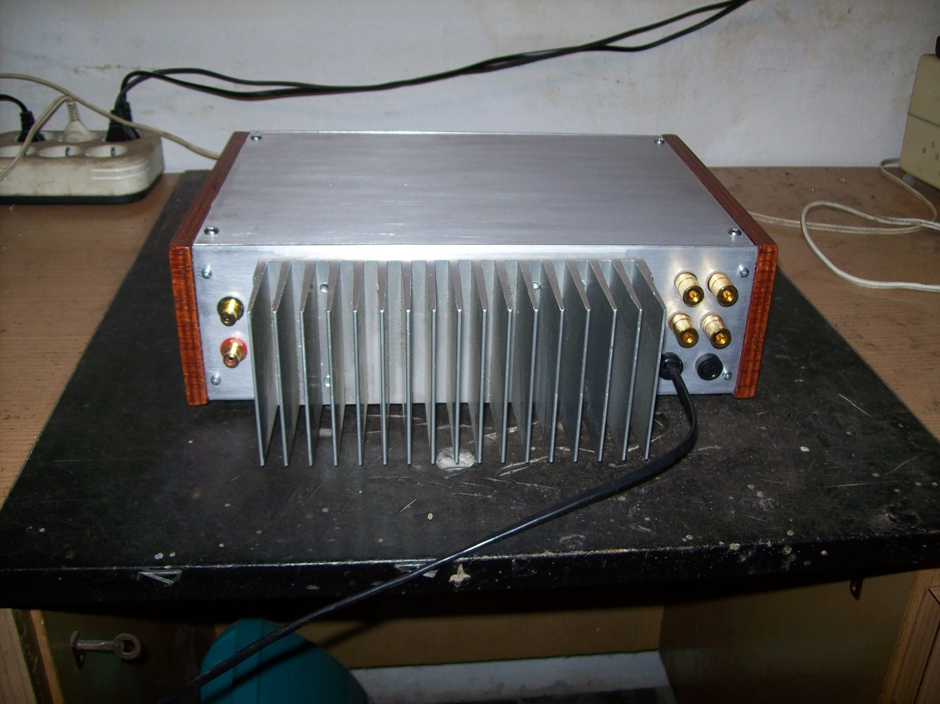

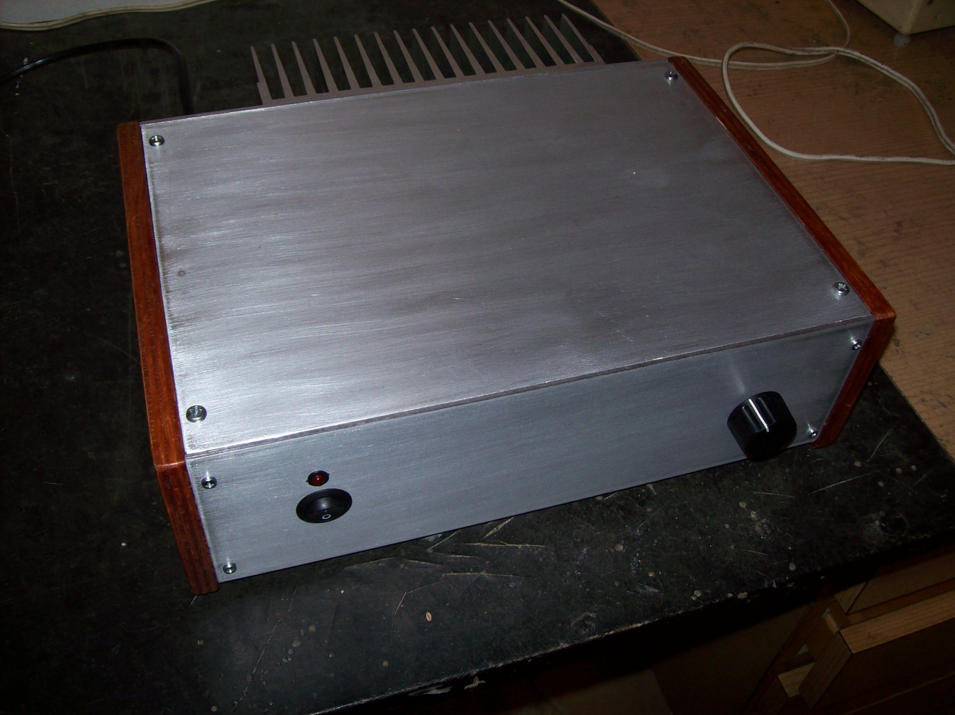

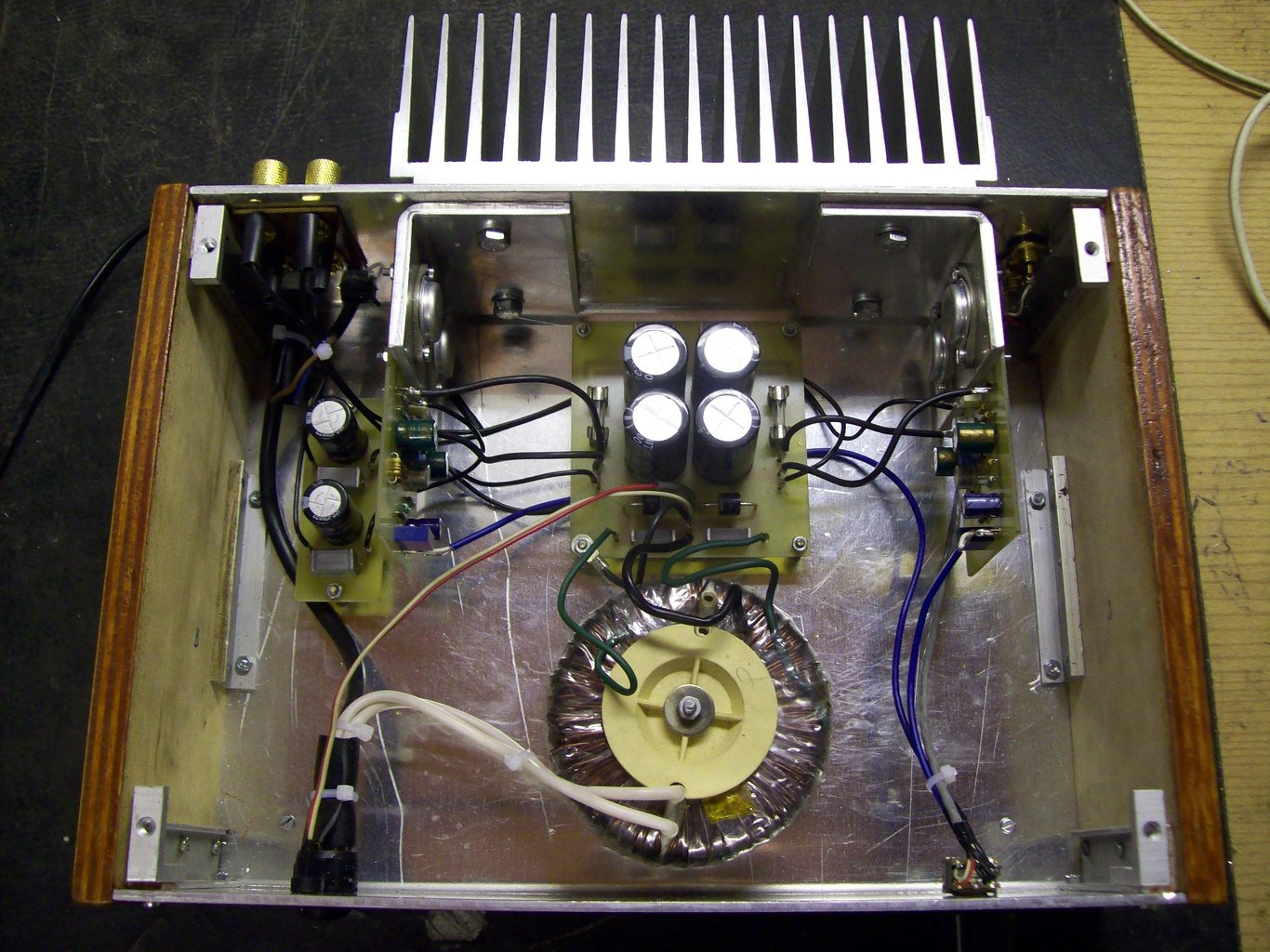

Sziasztok! Építettem egy 2x10W-os JLH erősítőt a Sipos könyv alapján. Nagyon szép részletező hangja van. 27V tápfesz 1,2A nyugalmi áram, 8 ohmra méretezve. A féltáp és a nyugalmi áram fix értékű ellenállásokkal lett beállítva. Pufferkondik összértéke 40000uF.
(#) gajdossmd válasza Alkotó hozzászólására (») Márc 25, 2014 /
Minden be van kötve a fotók a külömböző munkafázisban készültek! Valahogyan össze kellett rakni. Nem csak dísznek vannak benne az alkatrészek,mindegyiknek funkciója és szerepe van. Ezekszerint nagyon féreérthető!?

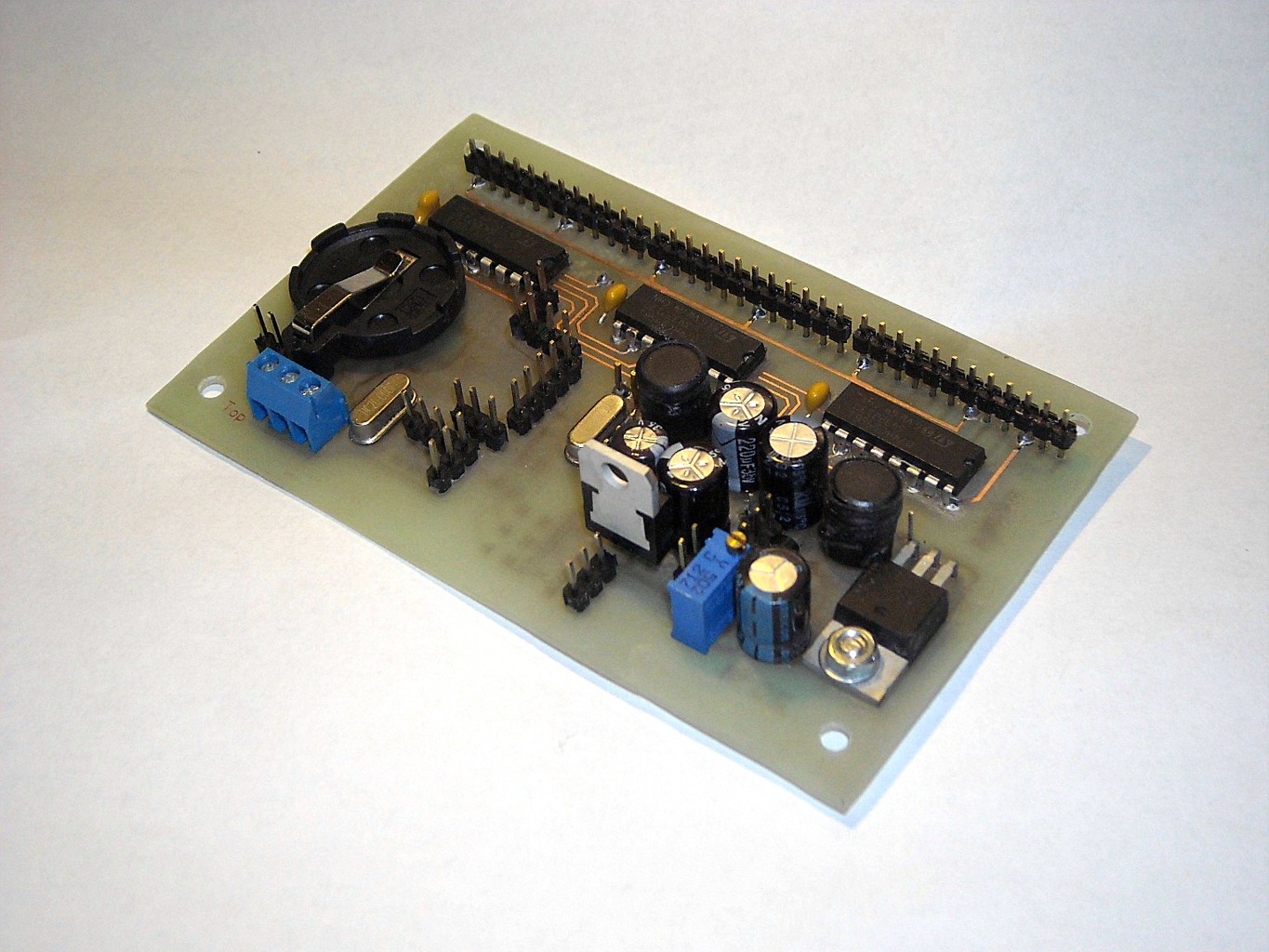

(#) vicsys válasza gajdossmd hozzászólására (») Márc 25, 2014 / 4
Akkor én is mutatok egy munkafázist.
(#) gajdossmd válasza vicsys hozzászólására (») Márc 25, 2014 /
Gratulálok,szép kis nixie óra lesz! Ha jólsejtem?
(#) Csupasz válasza vicsys hozzászólására (») Márc 25, 2014 /
Szép!!!
(#) Trivium93 válasza djhans hozzászólására (») Márc 25, 2014 /
A osztályú erősítő? A osztályba jó az 1.2A. Amúgy szép munka.
(#) djhans válasza Trivium93 hozzászólására (») Márc 25, 2014 /
Igen A-osztály. Köszi szépen.
(#) djhans válasza vicsys hozzászólására (») Márc 25, 2014 /
Nagyon profi!
(#) daneg86 válasza djhans hozzászólására (») Márc 25, 2014 /
Szia! Nagyon szép lett!

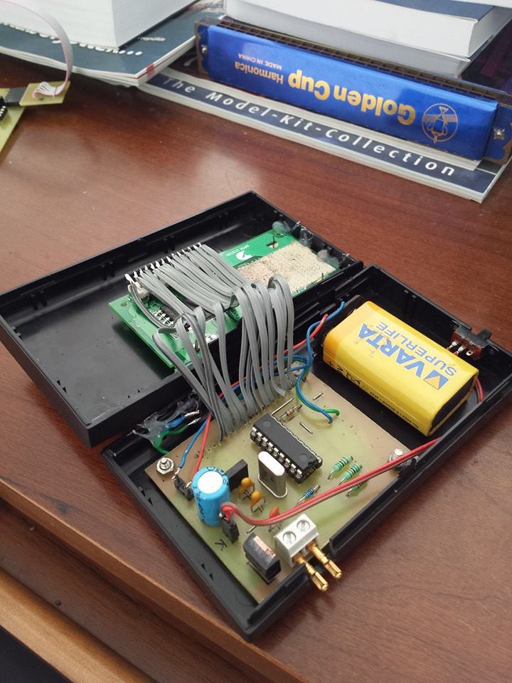

Elkészült a kapacitásmérőm. Pontosabban most csak bedobozoltam, mert a panel már régóta készen van. A kapcsolást és a hex fájlt a neten találtam, egy 16F628A a kapcsolás lelke.
(az LCD kivágás kissé csámpásra sikerült, azt ne nézzétek! )

(#) Chipmunk1960 válasza djhans hozzászólására (») Márc 26, 2014 /
Szia! Nagyon szép munka! Az alulemezt festés előtt eloxáld, nagyon szép lesz! Király az a hűtőborda, de az L alakú tranyó felszerelés miatt, nagy a hőveszteség. De a 2x10W ra elég bőven. Gratula! Üdv: Mike
(#) djhans válasza Chipmunk1960 hozzászólására (») Márc 26, 2014 /
Szia. Köszi! Nem lesz festve, nagyon csúnya amikor lepattog a festék. Csiszolva van a felülete. 5mm vastag az L-idom. Van hőveszteség de máshogy nem tudtam megoldani. Itt még éppen elég, nem sülnek meg a tranyók. 2x20 vattosnál már a 4 végtranyót 4 külön bordára tenném, akkor csillám se kell viszont a bordákat kell elszigetelni a sasszitól.
