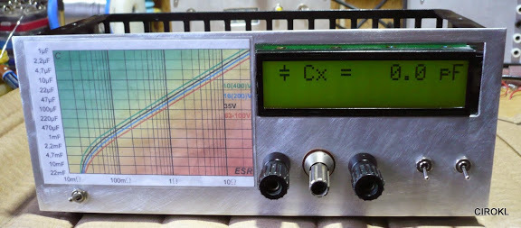

(#) CIROKL válasza janimester hozzászólására (») Márc 22, 2014 /
Szép ez nekem tetszik !

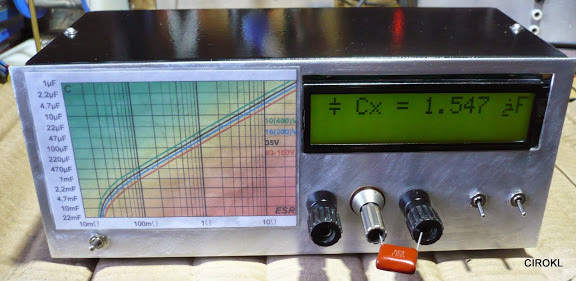

Ma én is dobozba tettem a régen használatba lévő LCM-3 -at .. nem szép de végre dobozban van .
Még reszelek egy diszkeretet az LCD -hez és kész is .

(#) janimester válasza CIROKL hozzászólására (») Márc 22, 2014 /
Köszönöm a te munkád is szép, és szerinted 4x20-as kijelzőhöz is lehet kapni keretet?
Sajnos nem tudom én csinálok egyet 0.5 ös INOX -bol ...

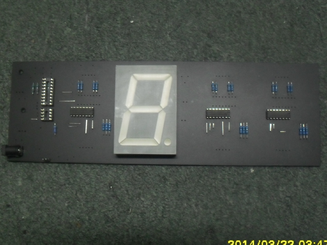

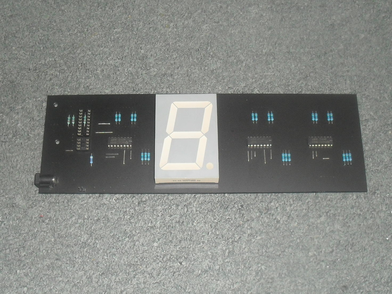

(#) lajos1969 hozzászólása Márc 22, 2014 / 1
Készül a "dobozolás mentes" verzió!!
(#) Sanyi220v válasza lajos1969 hozzászólására (») Márc 22, 2014 /
Szép munka, de mi is akar ez lenni?
(#) vicsys válasza Sanyi220v hozzászólására (») Márc 22, 2014 /
(#) Sanyi220v válasza vicsys hozzászólására (») Márc 22, 2014 /
Értem 1 kijelzővel nem gondoltam hogy óra.
Ezért írta Lajos, hogy készül...
(#) lajos1969 válasza Sanyi220v hozzászólására (») Márc 22, 2014 /
(#) lajos1969 válasza vicsys hozzászólására (») Márc 22, 2014 /
Nagyon jól gondolod!!

(#) Csupasz válasza lajos1969 hozzászólására (») Márc 22, 2014 /
Gratula, szép munka!
Milyen típusú a kijelző? Tetszik a színe!

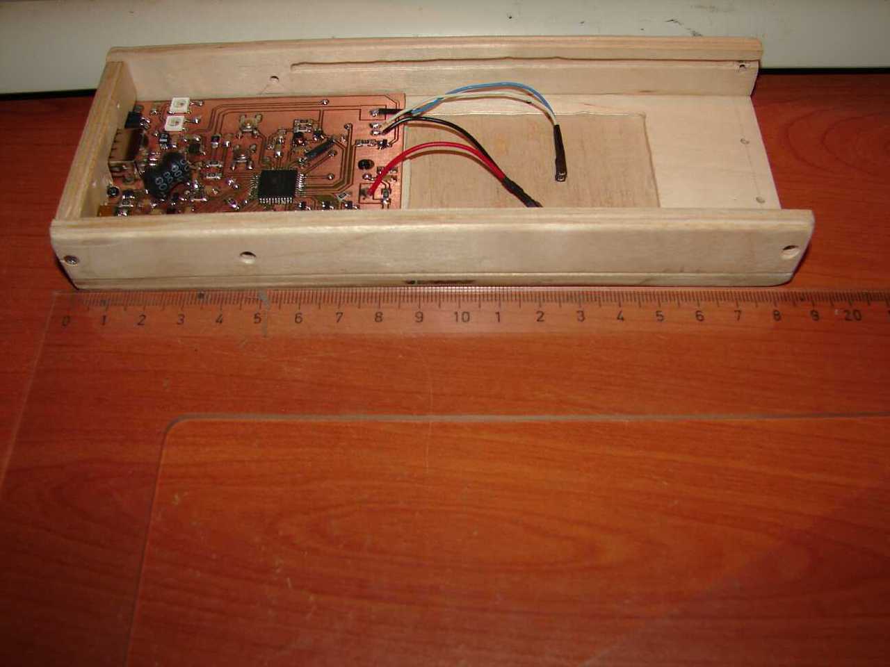

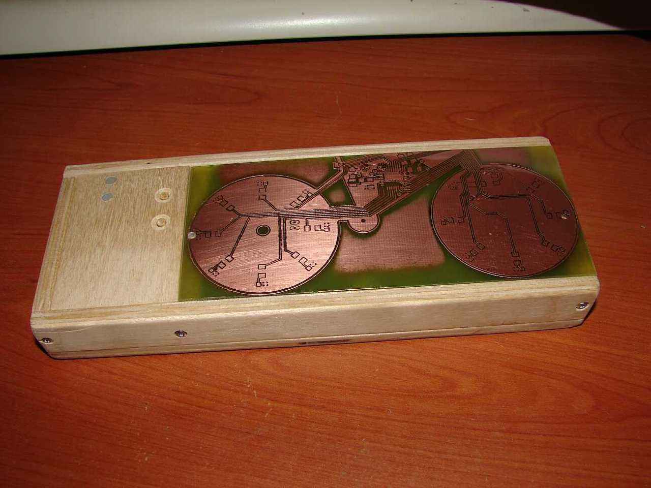

(#) Istvanpisti hozzászólása Márc 22, 2014 /
Így estefelé én is felteszek egy készülő félben lévő valamit, hátha valaki kitalálja mi lesz ez.
Annyi segítséget adok, hogy a fedlap segít is meg nem is.

(#) nagym6 válasza Istvanpisti hozzászólására (») Márc 22, 2014 /
A fedlapon ledek fényjátéka lesz a bicó kerekein. Ez egy dísz.
Zenélő doboz.
Esetleg csibekeltető.

(#) zenetom válasza Istvanpisti hozzászólására (») Márc 22, 2014 /
Hizányzik még a kormány, ülés, meg a hajtókar.

(#) Istvanpisti válasza nagym6 hozzászólására (») Márc 22, 2014 /
Nem. Ilyen volt már.
A fedlap abból a nyákból van, amit annó elrontottam (még jó, hogy semmit ki nem dobok), ezért nincs kormány meg ülés. De kerékpárhoz van, lesz köze.
(#) mikrokapcsolo válasza Istvanpisti hozzászólására (») Márc 22, 2014 /
Napelemes USB-s töltő. Én is hasonlón gondolkoztam valamelyik nap, csak kevesebb elektronikával.
Biciklihez fedélzeti komputer. Pld. a sebességet a nyákon a kerekekben lévő ledek forgás imitációja jelzi.
Egyéb visszajelzések a nyákbicón is ott, ahol az igaziról valamit visszajelez. Bekapcsolt lámpa, féklámpa, nemtudom még mi.
De lehet ugyanez szobabiciklihez is. Akkor nem ázik be.
(#) lajos1969 válasza Csupasz hozzászólására (») Márc 22, 2014 /
SA23-12EWA!
(#) Istvanpisti válasza mikrokapcsolo hozzászólására (») Márc 22, 2014 /
Talált, süllyedt!
Persze lehet kevesebb elektronikával, de én ilyen perverz vagyok és szeretek sok mindent belegondolni. Bár nem mindig sikerül, így ennél ez már a második a verzió, az első vasalón végezte.
Van benne debug lehetőség is, tölthető a benne lévő akku USB-ről és a napelemről is, 5V-ot tud kiadni telefonnak, GPS-nek. (1.500mAh-s akku van benne). Méri az akkuba betöltött és kivett áramot (kapacitást), akku feszültséget, a napelem áramát feszültségét...
A kihívást a napelem karakterisztikája jelenti, valahogyan meg kell keresni menet közben az aktuális maximális teljesítmény pontját, hogy hatékony lehessen.
A kerékpárhoz ott kapcsolódik, hogy többnapos túrázások alkalmával szeretném használni, de a tesztek még csak most jönnek.
