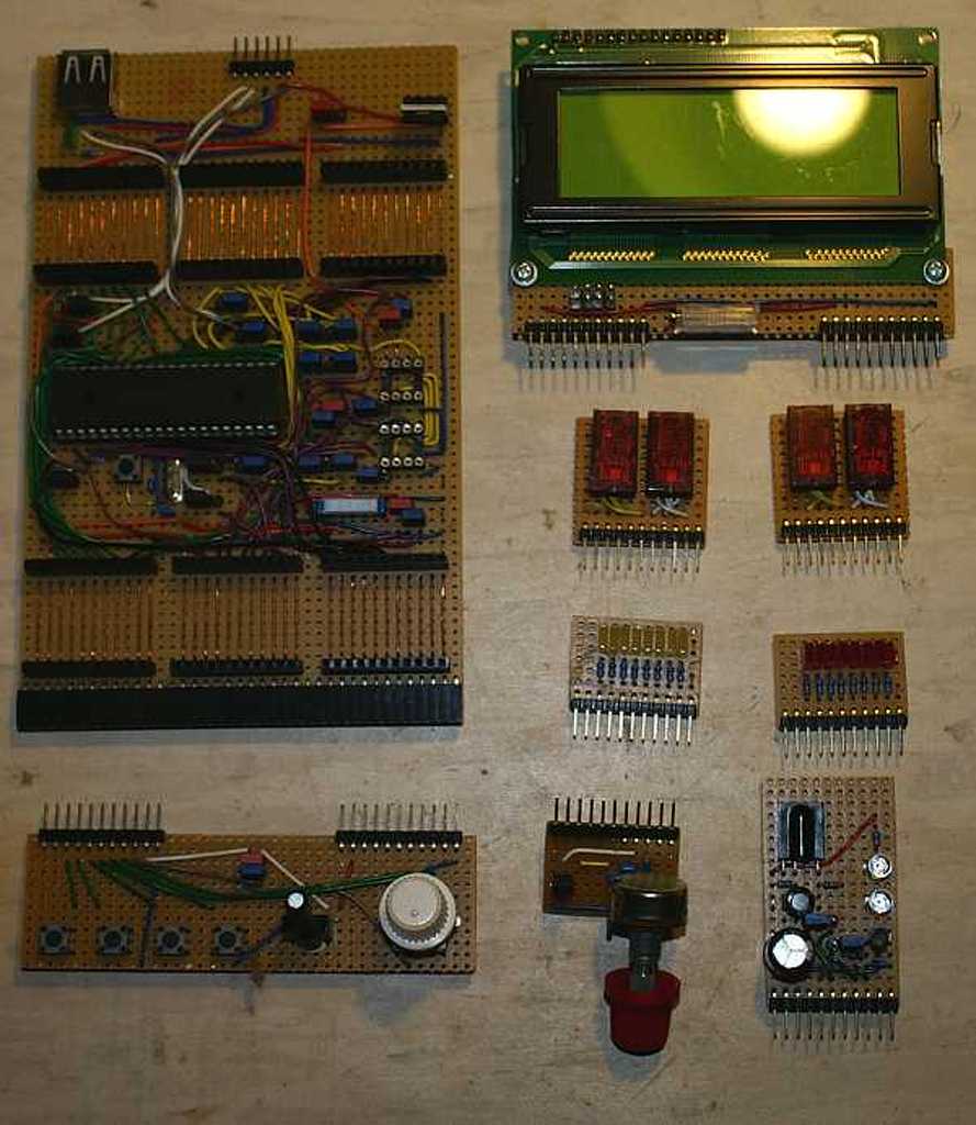

(#) tomi52 hozzászólása Ápr 29, 2014 / 1
Ugyan arra a célra csak nem olyan szépen, egyszerűbben, döglött bogár stílusban - ahogy nem olyan rég olvastam itt. Az ötlet nem saját, innen lestem el. Kétféle PIC rakható bele, illetve EEPROM és RAM. Lényegében minden port hozzáférhető, kis kiegészítő panelekkel bármi csatlakoztatható hozzá.
(#) bapeti válasza tomi52 hozzászólására (») Ápr 29, 2014 /
Király! Hasonló van nekem is!
(#) kameleon2 válasza tomi52 hozzászólására (») Ápr 29, 2014 /
A legjobb és leghasznosabb fejlesztőpanelek !

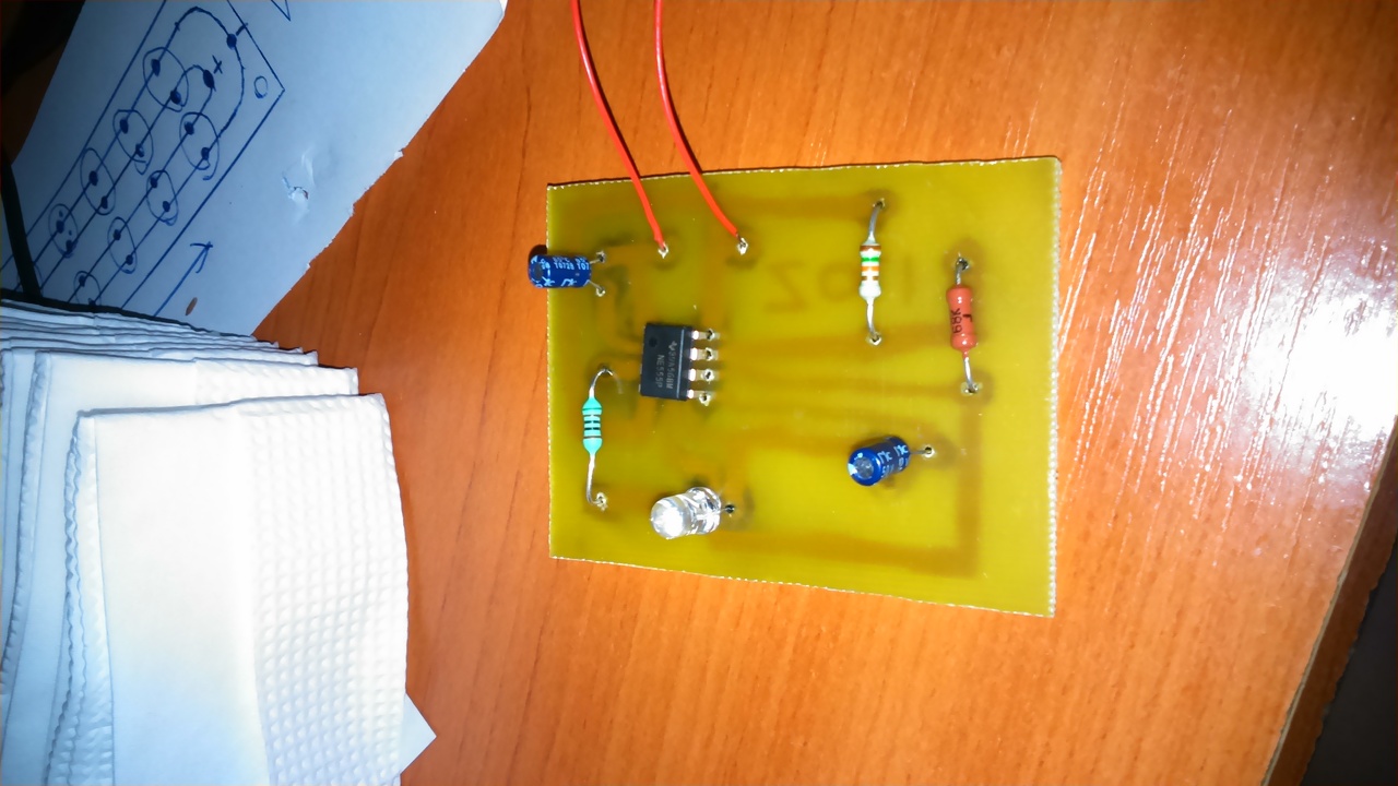

(#) trickentrack hozzászólása Ápr 29, 2014 / 2
Sikerült elkészítenem az első nyomtatott áramkörömet ami egy egy ledes villogó!
(#) vicsys válasza trickentrack hozzászólására (») Ápr 29, 2014 / 2
Jó lesz az! A következőnél majd közelebb tervezed egymáshoz az alkatrészeket és használsz egy kis denszeszben oldott gyantát, hogy szépen befussa az ón a fóliát.
Ha van kedved géppel tervezni, nézd meg ezt a kis videot: Bővebben: Link

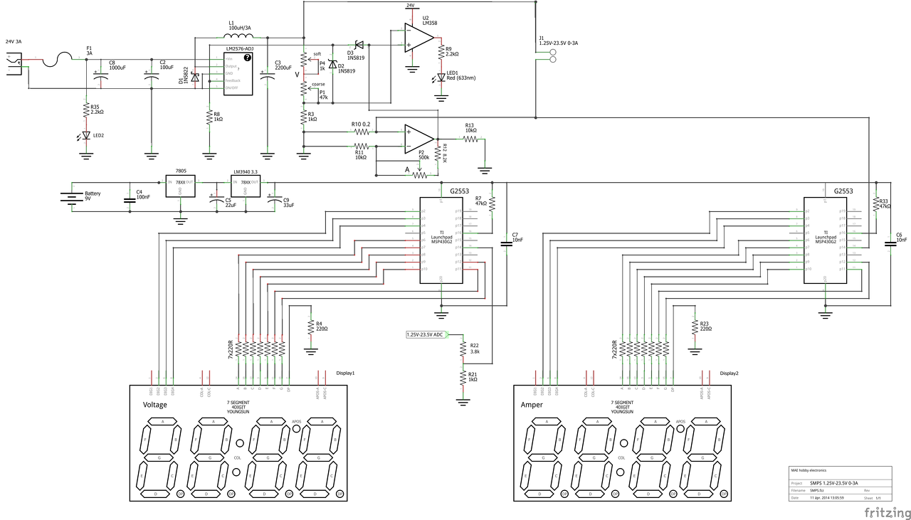

(#) DecebaL válasza Mybuster hozzászólására (») Ápr 30, 2014 /
A tápegység rész a szabályozással érdekelne ha nem titkos megosztanád?
Nekem tetszik, az a lényeg hogy tegye a dolgát.

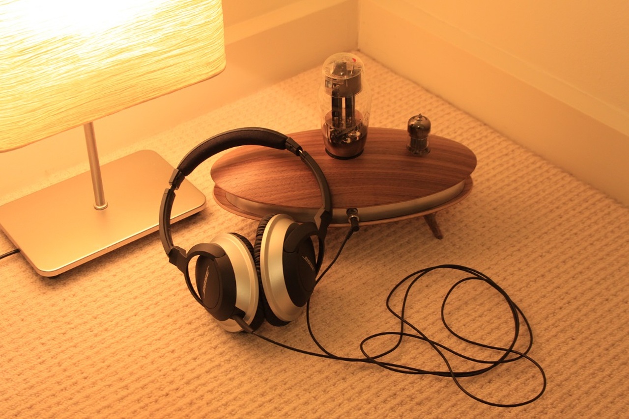

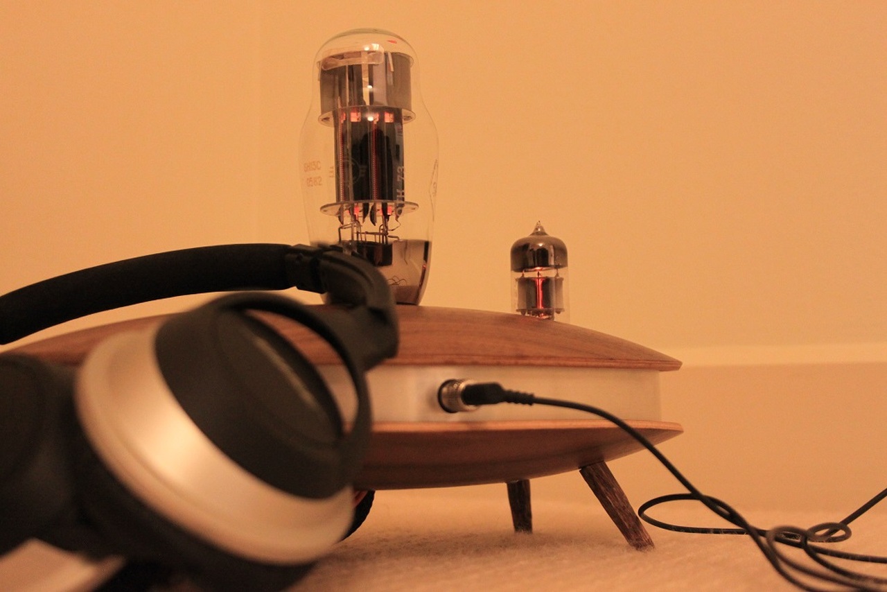

(#) dk1 hozzászólása Ápr 30, 2014 / 9

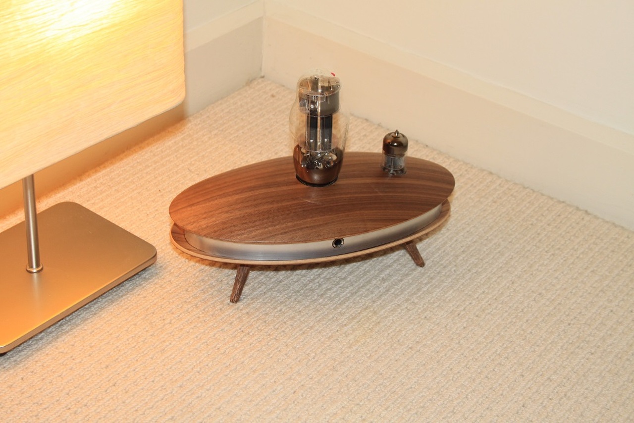

ismét egy "Luca széke" projektem végkifejletét szeretném megmutatni.
Egy SE OTL kis csöves fejhallgató erősítő van Waarde nyomán, az elektroncso pont hu-n is fent van. 6n13sz és 6n1p(-ev) kombó.
Rengeteget kísérleteztem vele, dupláztam a csöveket, munkapontot tologattam, de valahogy mindig visszatértem az eredetihez közeli beállításokra. Egyszerűen így tetszik a hangja. Másik komolyabb fülessel még nem próbáltam, de az AE2-mel nagyon szeretik egymást, mindannyiszor a hideg ráz, mikor hallgatom. Egy AKG K501-et ezért rápróbálnék egyszer... Igazi mindenevő; jazz, swing, blues, komoly, vagy elektro, hihetetlen alja van és az egész hangkép nyugtatóan lágy, nem tolakszik, abszolút nem fárasztó.
A kapcsolást csak ajánlani tudom, halál egyszerű és biztos a siker. Az enyém szinte szemétből épült, igazi "fiókszökevény". A "szinte" a dobozolásnak és a trafónak szólt. Előbbi egy neves lakberendezési áruház kínálatából jött , utóbbit magam tekertem (soha többé toroidot házilag!!!).
Eredetileg a trafó a kis kagyló forma alá került volna, de a sokadik próbálkozás után sem tetszett, így az kapott lábakat, a trafó pedig megkapja a saját dobozát (mint egy laptop táp, ez még nem készült el).
Én a minimál stílus nagy híve vagyok, nálam a kevesebb mindig több. Nincs benne pot (az előfokomhoz csináltam, abban van relés osztó), nincs bekapcsoló; a jack bedugása indítja az erősítőt és egy időzít, ami a melegedés után rákapcsolja a fülest a kimenetre.
Általában szemben úszom az árral, azaz először tervezem és készítem el a dobozolást és utána tervezem bele az áramkört. Én csak így tudom garantálni magamnak a kompromisszummentes külsőt.
Köszönöm, hogy megnézed
üdv,
Dezső
(#) MrBrown válasza dk1 hozzászólására (») Ápr 30, 2014 / 1
Talán a legszebb csöves "cucc" itt a HE-n számomra!
(#) nik válasza dk1 hozzászólására (») Ápr 30, 2014 / 1
Ez bizony nagyon szép lett! A dobozolás, a beletervezett panel, a képek, amit csináltál már művészi beállítások. Nézve őket bizony összefutott a nyál a számban, nem kicsit. Azthiszem belekezdek egy ilyen építgetésébe jómagam is a közeljövőben. Nemtudom próbáltad-e alacsony impedanciás fülessel, ill. azzal hallgatod-e (32Ω), azokat is jól meghajtja?
A hozzászólás módosítva: Ápr 30, 2014
(#) dudassandor1 válasza dk1 hozzászólására (») Ápr 30, 2014 / 1
Na ezt a Luca széket megérte kifaragni! Kívül belül makulátlan lett az eszköz. Gratulálok a munkádhoz!
(#) dk1 válasza nik hozzászólására (») Ápr 30, 2014 /
Köszönöm szépen
Igen, próbáltam alacsony impedanciás fülesekkel is, 16Ohmos Sennheiserrel már majdnem kevés volt. A BOSE-om 32Ohm, erre már kielégítő, bár nem árt a nagy bemenő jel, mert a feszültségerősítése is szerény (8-10x). Az előfokom is csöves (ő az), hozzá remekül illeszkedik
üdv,
dezső
(#) vicsys válasza dk1 hozzászólására (») Ápr 30, 2014 1 / 1
Jó nézegetni az építményeidet, igazán szépek!
(#) dk1 válasza vicsys hozzászólására (») Ápr 30, 2014 /
Köszönöm szépen Igyekszem
Az elektronika gyönyörű hobbi. Megtisztelem azzal, hogy a saját magamtól elvárható maximumot beleteszem a munkáimba
Apropó, hányszor gondoltam ugyanezt, csak fordítva
(#) vicsys válasza dk1 hozzászólására (») Ápr 30, 2014 /
Ne hülyéskedj! Én lassan csókolomot köszönhetek!
(#) Fery válasza nedudgi hozzászólására (») Ápr 30, 2014 /
Szia. Nem kérdőjeleztem, meg, csak megjegyeztem, hogy hal ki mint a dínók.
De mivel elláttam a panelt dokkolóval, bármikor hozzá lehet csatlakoztatni, egy öcsilapot, amin lehet egy MAX 3232-es vagy bármi. Mivel sokkal ritkábban használjuk manapság, ezt az utat választottam. A panelen inkább a sűrűbben használt perifériákat részesítettem előnyben.
Egyébként ennek van egy másik változata, kicsit újabb, amin már ott a CAN busz és az RS 485...
(#) Fery válasza dk1 hozzászólására (») Ápr 30, 2014 /
Ez tényleg gyönyörű. És rettentő frappáns a "doboz" választás.
Korrekt...Gratulálok.
Fery
(#) sooty válasza dk1 hozzászólására (») Ápr 30, 2014 /
Egy ilyen szép fülhallgató erősítőhöz a lakást is ki kéne cserélnem...

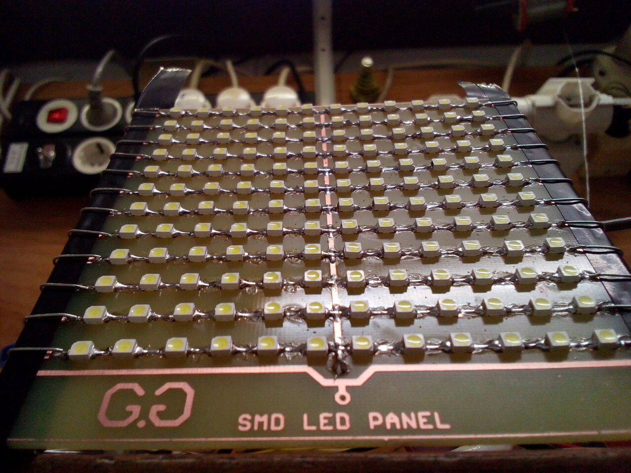

(#) mikrokapcsolo hozzászólása Ápr 30, 2014 / 1
Elkészültem az első SMD panelommal. 144db 3528-as nagy fényerejű normálfehér led, az ellenállások meg majd ha megjönnek, akkor 1206-os fajta lesz odapakolva, most tesztelésre kaptak 0,6W-osokat, hátrahajtva, 320 Ohm helyett még csak 560 Ohm van ott, de most is olyan fénye van, hogy normális fényképet sem tudtam róla lőni közelről.
Kamera világításhoz, filmezéshet lesz használva, de mindenképpen kelleni fog még egy PWM-es szabályzó is rá, mert ez így még hátulról is vakít.

(#) Mybuster válasza DecebaL hozzászólására (») Máj 1, 2014 /
Természetesen, tessék.
(#) Gery78 válasza mikrokapcsolo hozzászólására (») Máj 1, 2014 /
Jó lett, csak ne PWM vezérlőt tegyél rá, hanem valami analóg szabályzót, mert a LED az egy olyan állatfajta, hogy kialszik rögtön, ha nem kap áramot. Tehát a fény vibrálni fog, és nem lesz jó a kamerás felvételeidhez. Hiába a szemeddel nem látod a vibrálást, a kamera rögzíteni fogja.
