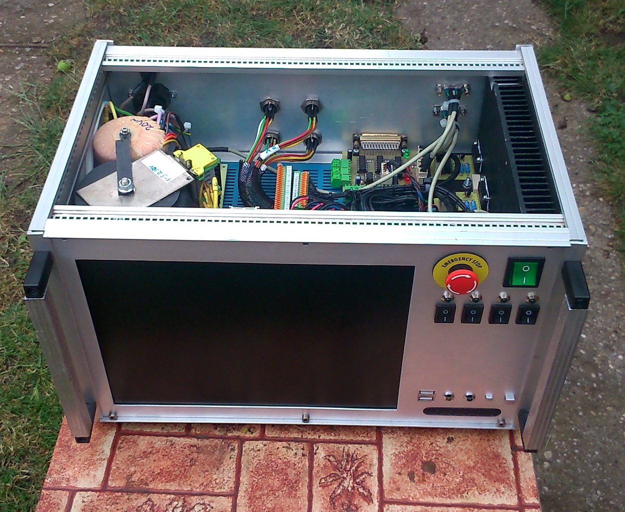

Végül teljesen elkészült a CNC gépem vezérlője.
Egy négy tengelyes vezérlő lett bele tervezve.
És helyett kapott a PC és egy kijelző is benne.
Egy kis eloxálás még ráfért volna, de dolgozni akarok vele!
A feliratozást még nem sikerült megcsinálnom rá, de majd egy lézeres feliratot kap a későbbiekben.

Uhhh, jól néz ki!

Milyen PC van benne? Én a kapcsolókat elol fordítva raktam volna, de ezmárcsak az én véleményem.

(#) guliver83 válasza cupika97 hozzászólására (») Jún 24, 2014 /
A kapcsoló dologra én is gondoltam már !
De azért Köszönöm!
Egy Micro ITX alaplap P4, vagy mire dondolosz?

A kapcsolókat tényleg fordítsd meg

De a kapcsolót meg kel fordítanom, mert úgy lesz tökéletes!

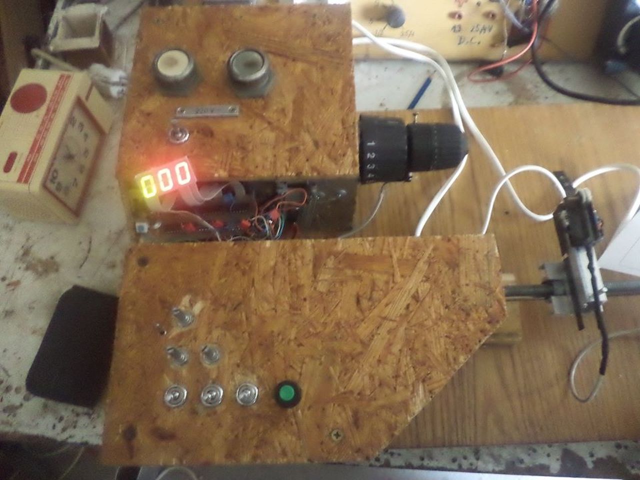

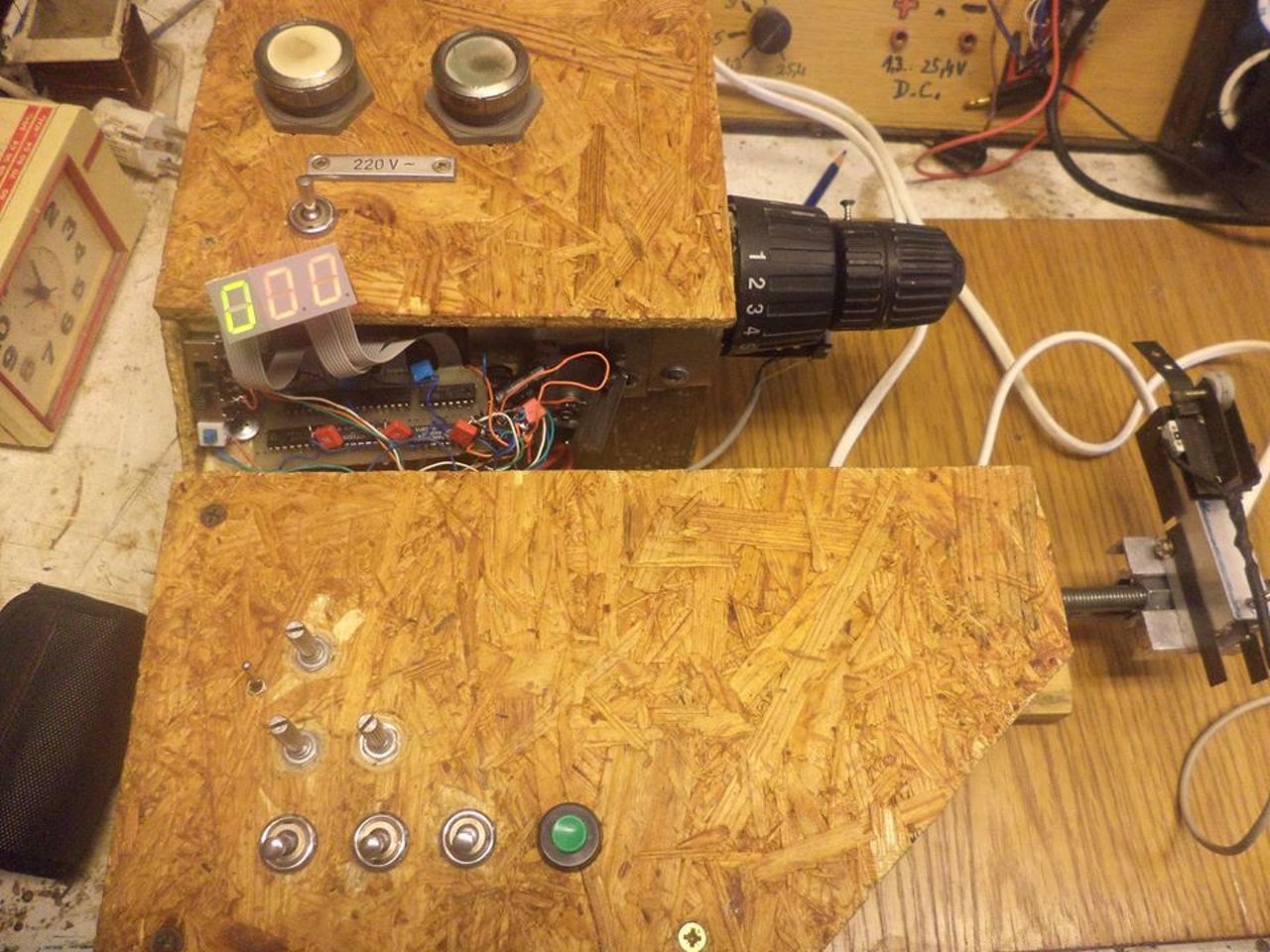

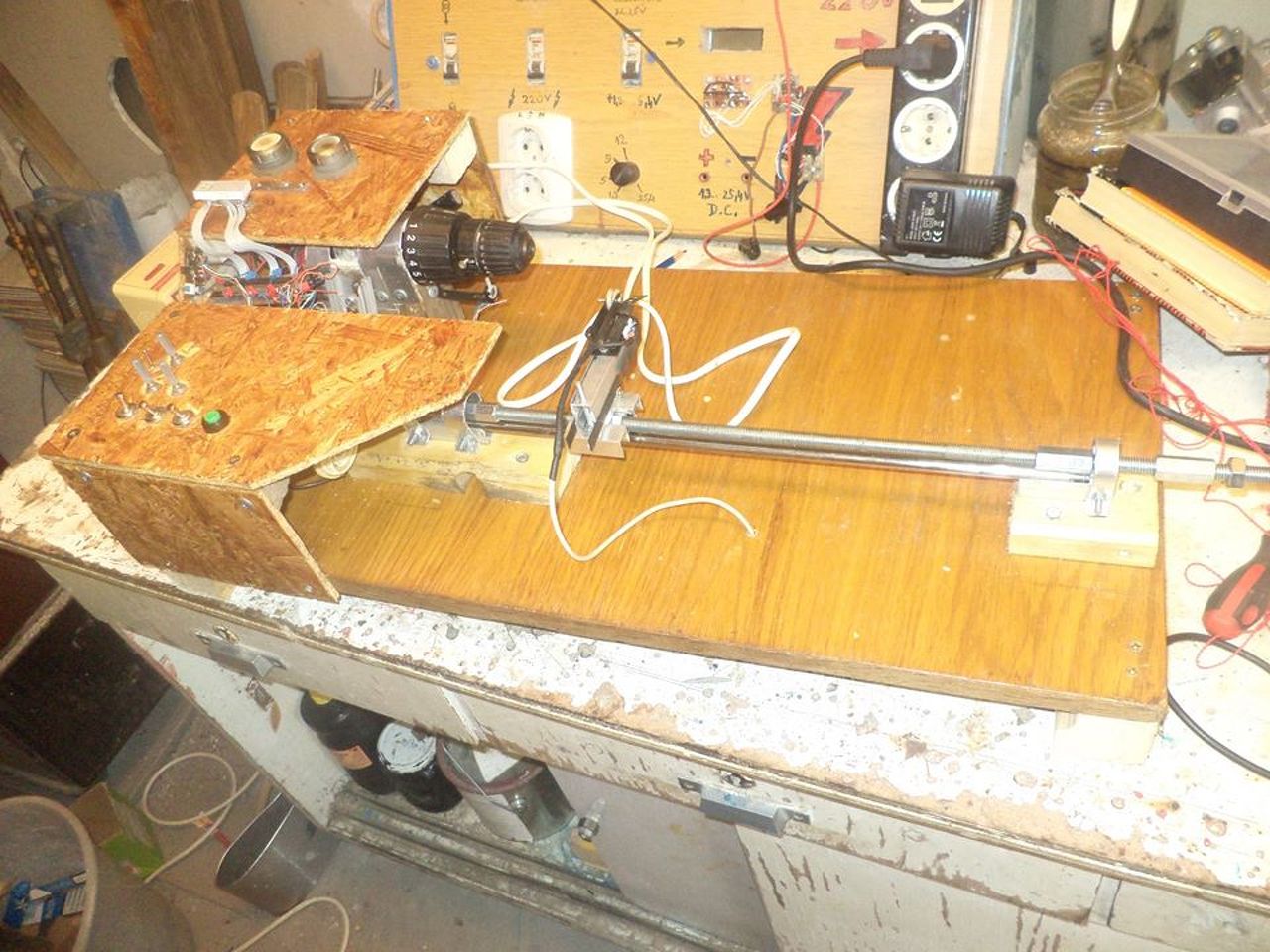

El készültem a tekercselőgéppel van benne digitális számláló, irány és fordulat szabályzó valamint egy huzal vezető ami folyamatosan teszi egymás mellé a huzalt ennek a végén van egy érzékelő ha eléri a cséve test szélét le áll a tekercselő és a huzal vezető is a zöld gombot megnyomom elindul újra tekercselés viszont a huzal vezető az ellentétes irányba indul addig még eléri a másik szélét a csévetestnek, de ha át kapcsolom a zöld gombtól barra lévő kapcsolót akkor folyamatosan megy oda-vissza. Tudom,hogy nem a legszebb darab de legalább saját tervezésű meg szemétből lett össze állítva 2db 74192 es meg néhány csavar lett hozzá véve.
A hozzászólás módosítva: Jún 24, 2014
