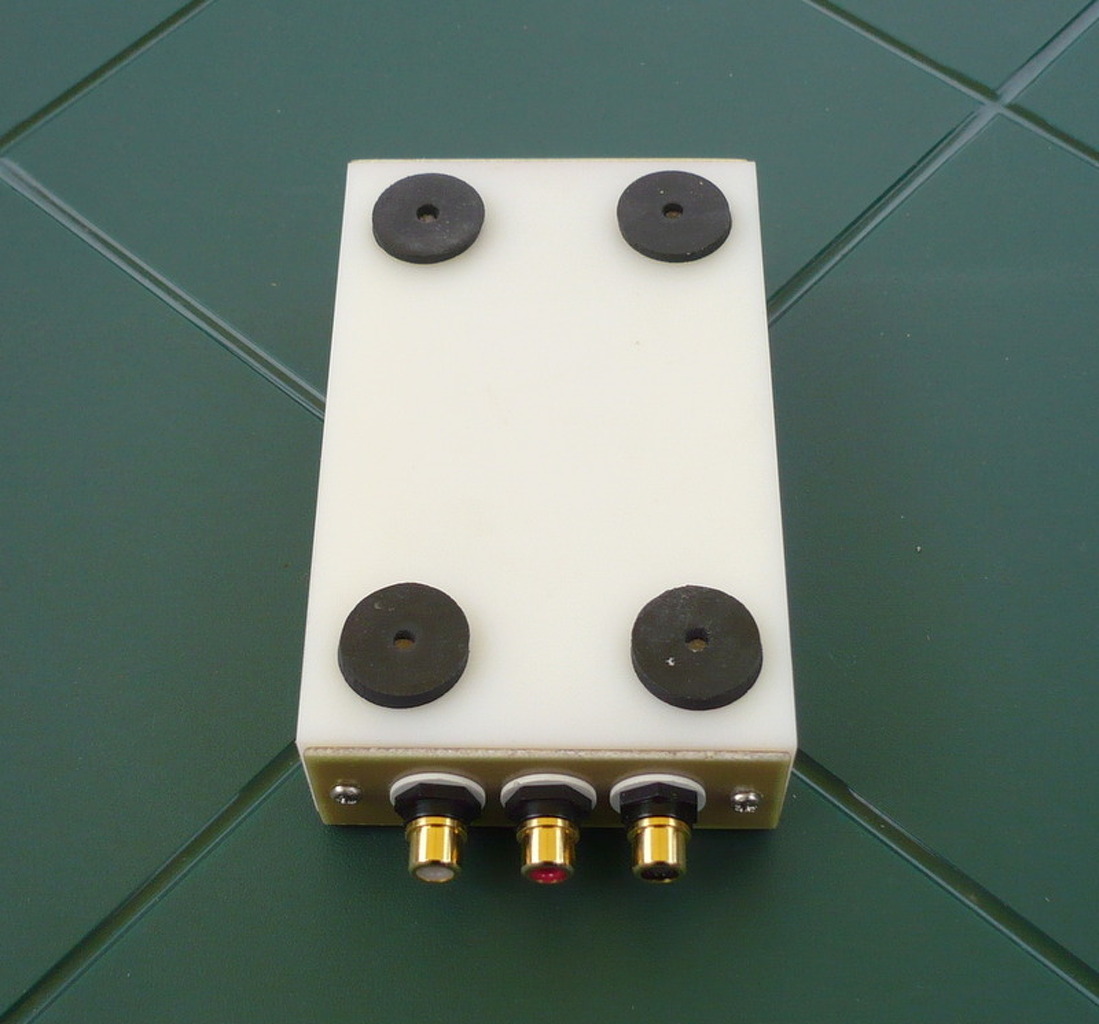

Szép estét , elmaradt kis cuccokat végre dobozba helyeztem .
Ezek olyan lassan készültek el hogy el sem hiszem, mindig csak félre toltam és olyan ráérősen készült .
PCM2704 és PCM2900 as USB DAC , hangkártya ...

(#) vicsys válasza CIROKL hozzászólására (») Jún 25, 2014 /
Szép, szép... (Bezzeg amikor piros plexit akartam venni, senkinek nem volt. Most meg, fedlapnak is elég. Ejj, Bogár Imre bácsi...!)
(#) CIROKL válasza vicsys hozzászólására (») Jún 25, 2014 /
Ezek pici darabok csupán 70X120mm , véletlen bementem egy helybéli üveges műhelybe és mit látok a polcon na mit sok szabási hulladékot , és mind szines.
(#) kérdező válasza CIROKL hozzászólására (») Jún 25, 2014 /
Szuper. Ilyen jót venni se lehet. Jó alkatrészek, szép nyák, szép dobozolás. Én az egyszer megépülő csöves erősítőmbe szeretném beépíteni. Modulként fog belemenni.
(#) granpa válasza CIROKL hozzászólására (») Jún 25, 2014 /
Ez piros üveg?
(#) CIROKL válasza granpa hozzászólására (») Jún 25, 2014 /
3mm -es plexi

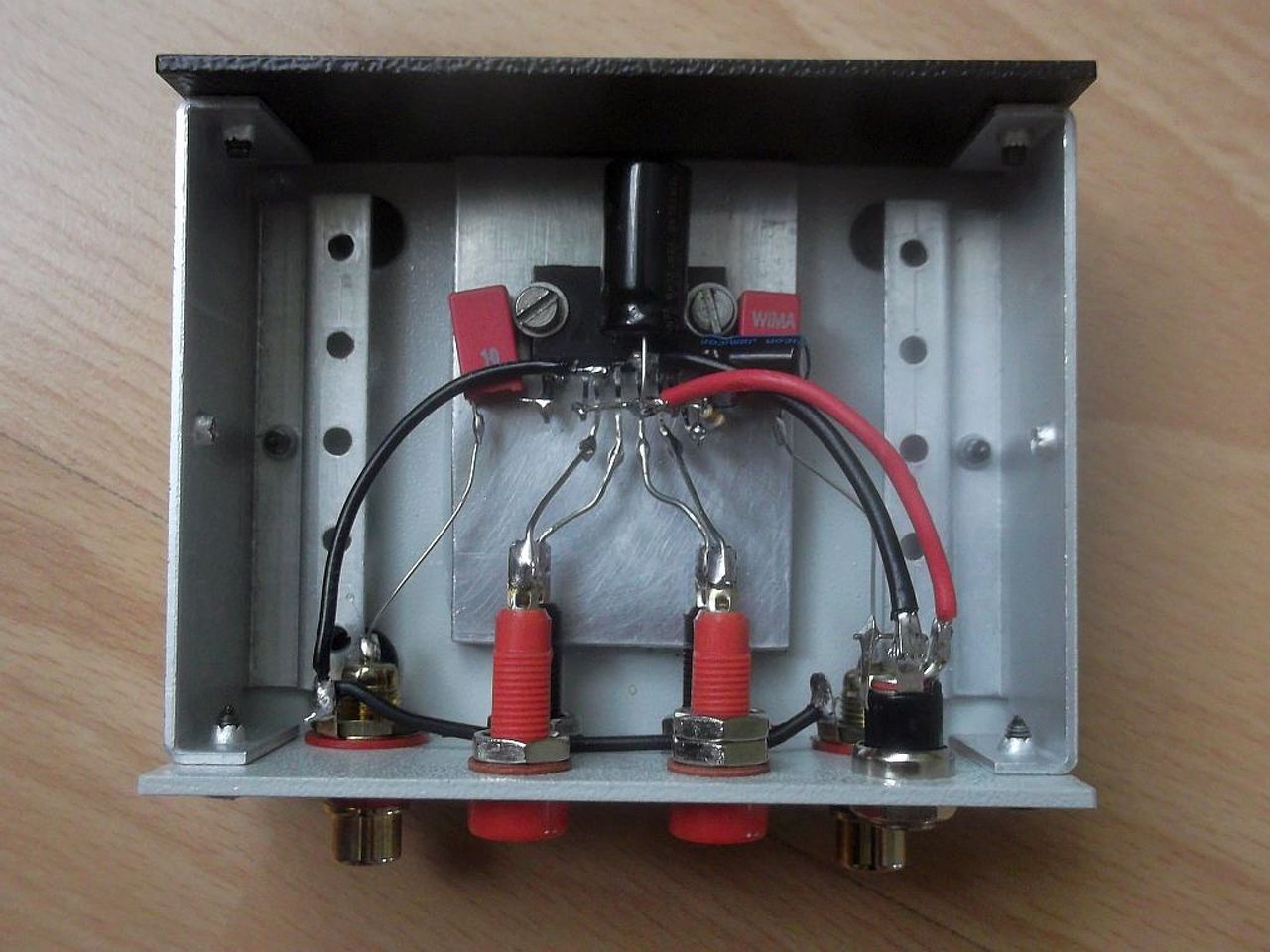

A TDA1554Q minierősítőm eddigi legminibb megvalósítása, Wima 4,7 µF bemenő, 1000µF Low ESR helyi puffer. A hűtés bőven elegendő, csak alig érezhetően langyos a nap végére is. A doboz 10*8*4 cm. Ez most 12 V-os kapcsitápról megy.

(#) Johnny0004 válasza Mayan hozzászólására (») Jún 25, 2014 / 1
A NYÁK vasalással készült?
Csak az üveges műhely miatt kérdeztem.
Szinte gondoltam De manapság egy ilyen mühelyben mindennel foglalatoskodnak , és még lézer -el is vágnak ha kell ...

(#) daneg86 válasza Johnny0004 hozzászólására (») Jún 25, 2014 /
Ez az új 3D technológia
(#) SzervízMacska válasza Johnny0004 hozzászólására (») Jún 26, 2014 /
Én úgy látom, hogy szénaboglya modell - más néven légszerelés...

(#) tomi52 válasza Mayan hozzászólására (») Jún 26, 2014 /
Megint nem látom az erősítő kísérletek cikkedet! (Még szerencse, hogy lementettem, mostanában akarom kipróbálni!) Ez - IC-vel - jobb?

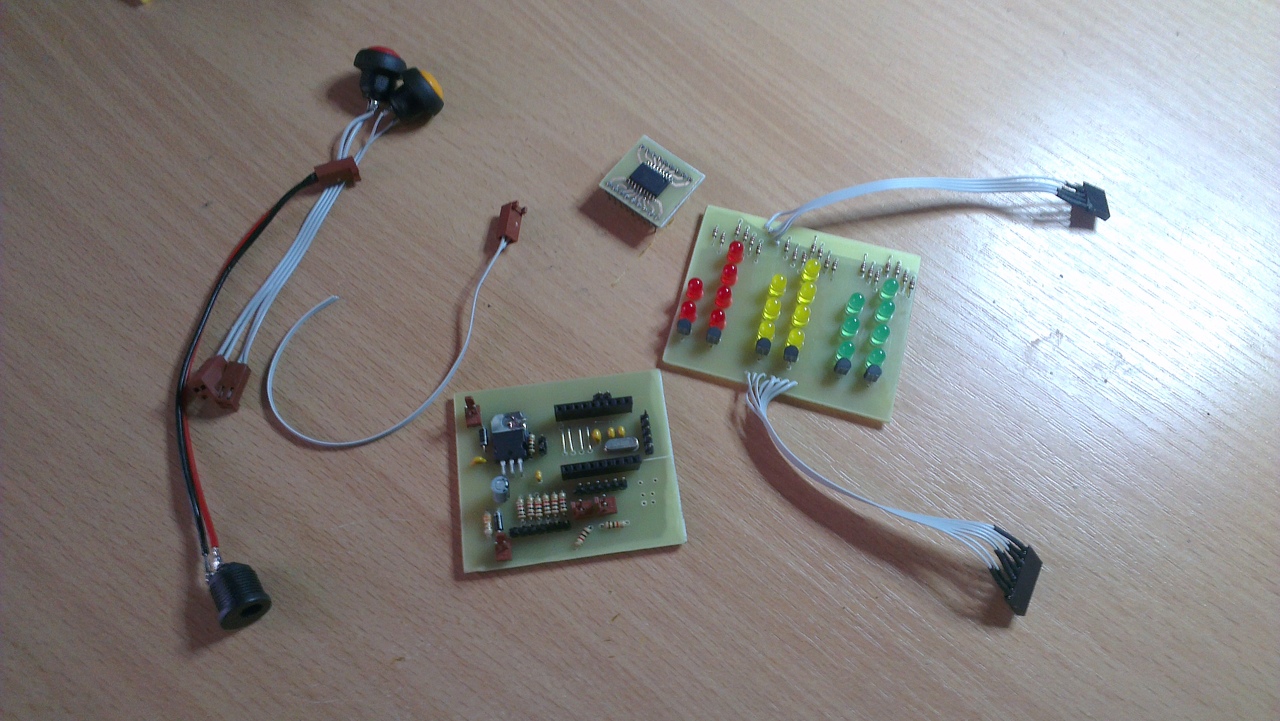

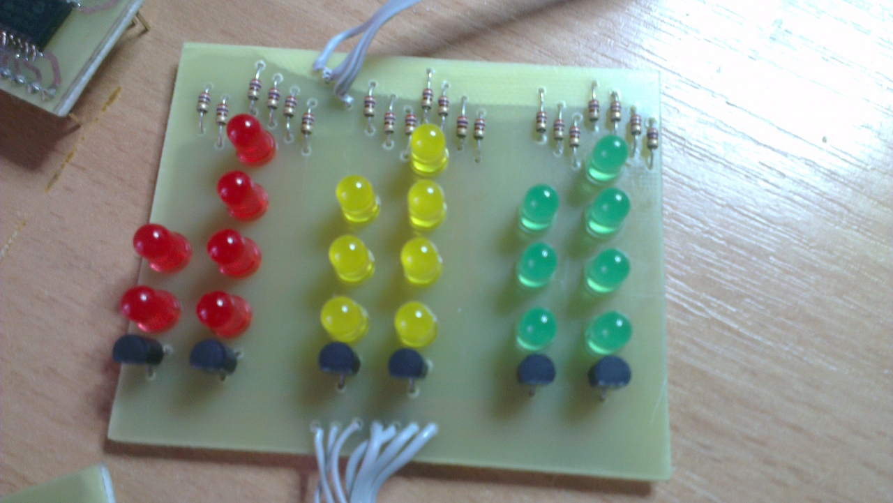

(#) don_peter hozzászólása Jún 26, 2014 /

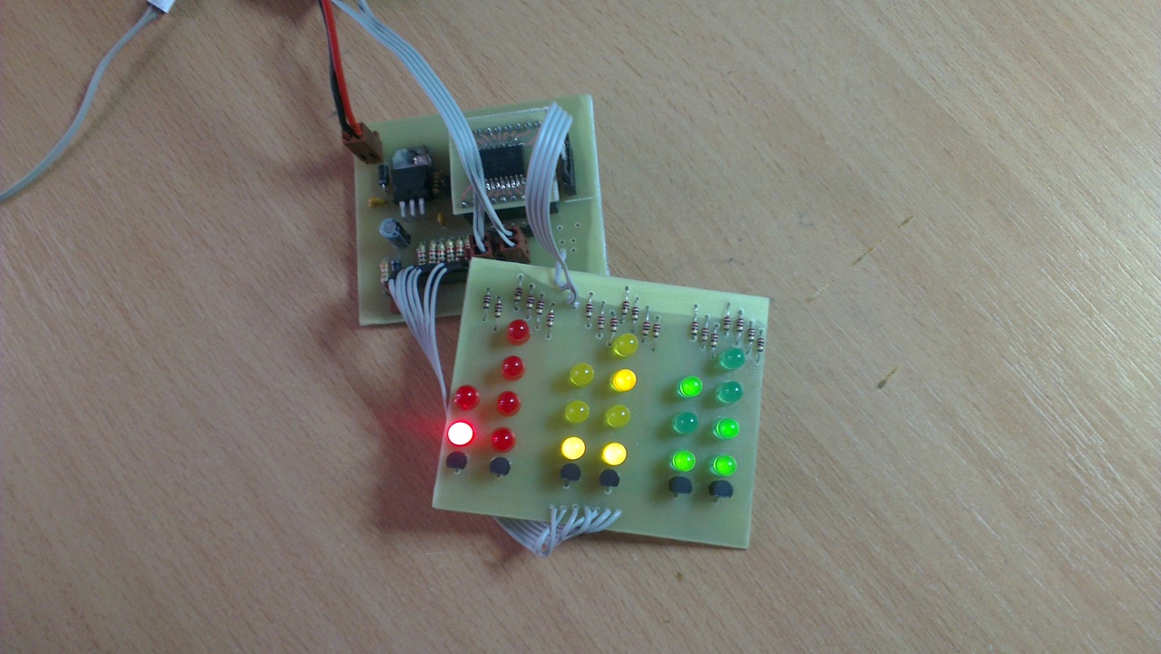

Elkészültem az újabb kis kütyümmel.
DPTP System - Bináris óra.
Egyelőre még csak az elektronikával készültem el, de készül a doboz is hozzá.
Szép lesz nagyon
Egy kis videó: Bővebben: Link
A kábelezés még nem 100%, hogy így marad, de a dobozolás szűkössége miatt nem tehetek tüskesort.
(#) enree válasza don_peter hozzászólására (») Jún 26, 2014 /
Atyavilág, mit követett el az a szerencsétlen 7805? Nyákfúráskor használj magasabb fordulatot, kisebb előtolást, úgy szebb lesz a furat (feltéve, hogy vág a fúród). Miért nem tervezted egy nyákra, akkor nem kéne kábelezni.
(#) don_peter válasza enree hozzászólására (») Jún 26, 2014 /
A 7805-nek nincs semmi baja.
Úgy terveztem meg a nyákot, hogy rá tudjam fektetni a nyákra, alatta hővezető paszta van, hogy frankón tudjon hűlni ha kell.
A 7805-ös fülén lévő furaton keresztül van leforrasztva a nyákra egy átmenő vastagabb huzallal.
Ez azért kell, hogy nagyon passzosan illeszkedjen a nyákhoz a fém felület, hogy minél optimálisabb legyen a hővezetés.
Azért terveztem meg kettő nyákra a kapcsolást, hogy kisebb helyre tudjam berakni.
Majd a dobozolás fog teljes képet adni mit miért tettem.
(#) JZoli válasza don_peter hozzászólására (») Jún 26, 2014 /
A hővezető paszta magában nem fog hűteni! Kellene hozzá még valami fém felület ami átveszi a hőt! Amúgy jó ötlet volt a kettéválasztás, mert így valóban kisebb helyet foglal.
(#) Zoli_bácsi válasza don_peter hozzászólására (») Jún 26, 2014 / 1
Ez egyáltalán nem fog "frankón" hűlni.
Az FR4-es üvegszálas nyák, hűtőként alkalmazva nagyon rossz választás. Ilyet nem csinálunk, így nem szerelünk stab-ot. Ez hiba. A nyákot át lehetne tervezni, és a stabot rendesen, szakszerűen szerelni.

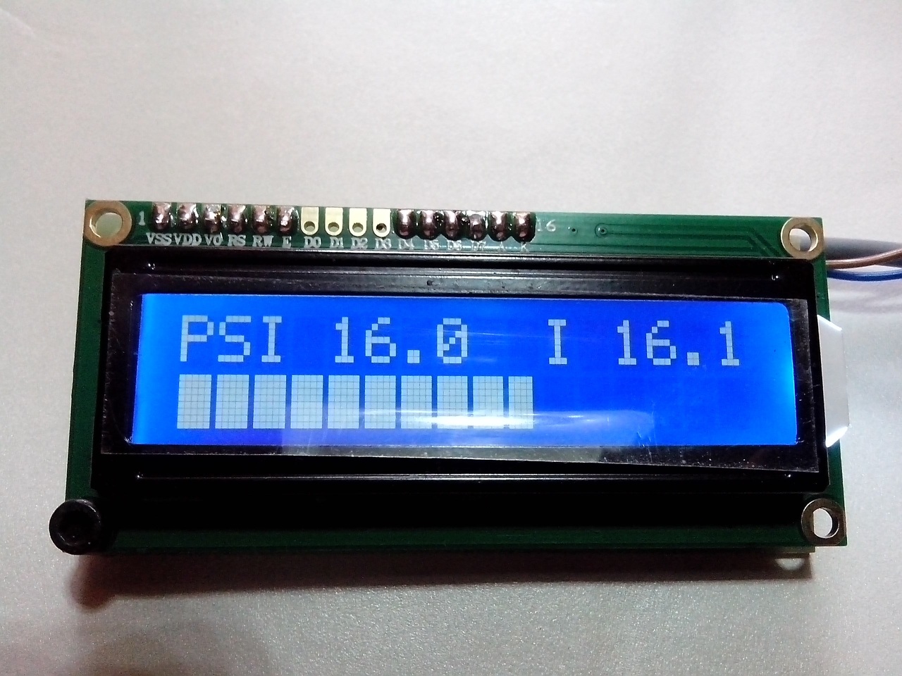

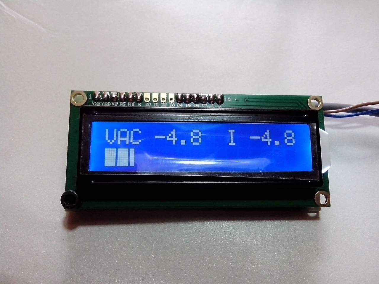

(#) nszero hozzászólása Jún 27, 2014 / 3
Hello. Egy barátom kérésére készítettem egy LCD kijelzős turbo nyomás mérőt a lenti link alapján.
