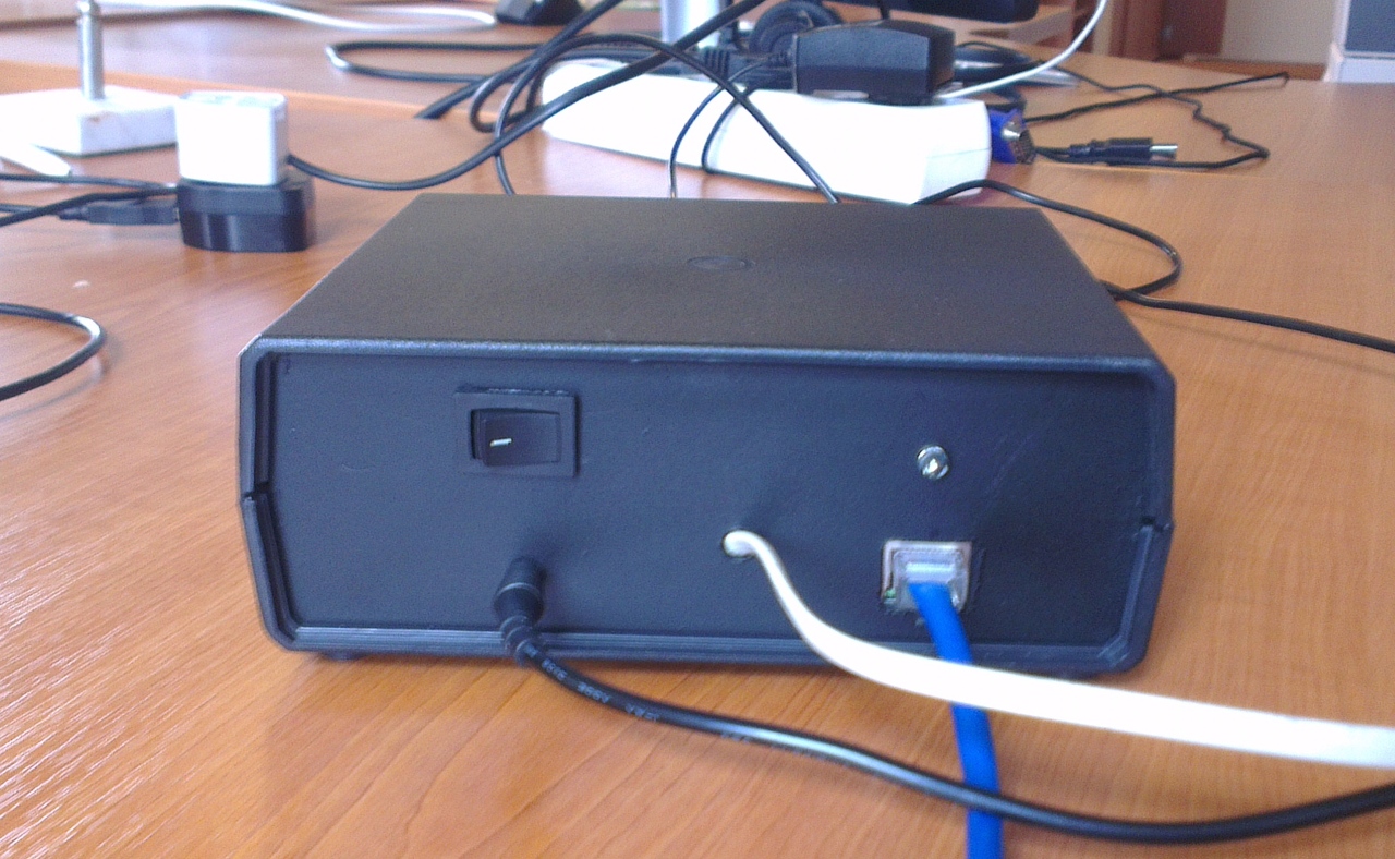

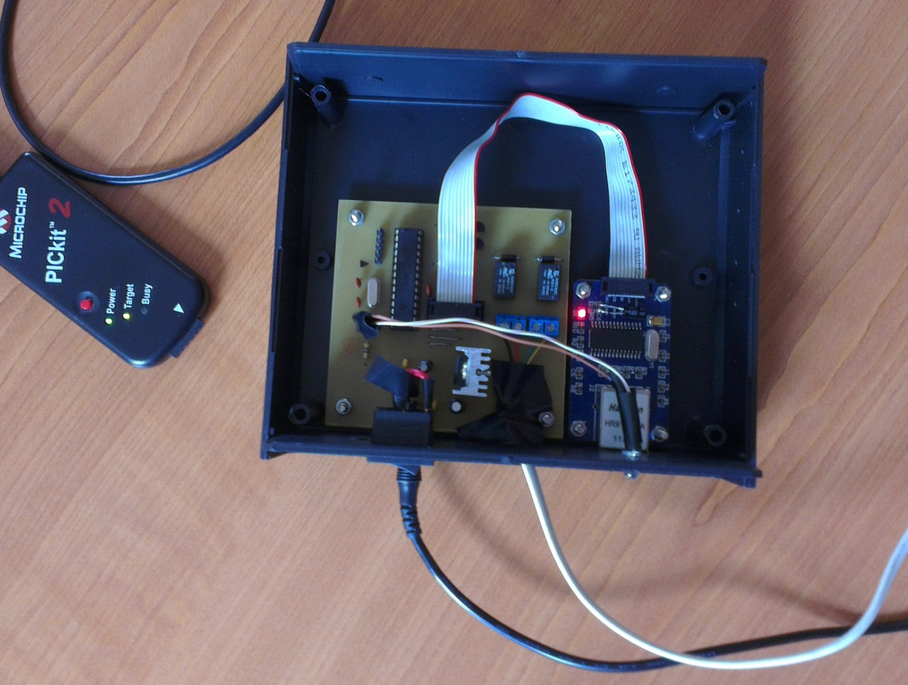

Sokat nézegettem már a ti munkáitokat és most én is készítettem egy olyan kis kütyüt, ami azt hiszem már elérte azt a szintet, hogy megmutassam nektek is.
Amit készítettem, az egy interneten keresztül vezérelhető ajtónyitó berendezés. A lelke egy PIC18F26K22 és egy ENC28J60 ethernet vezérlő. Az ötlet onnan jött, hogy néha a kollégák elfelejtik magukkal vinni/hozni a kulcsot/belépőkártyát illetve, ha csengetnek ne kelljen átrohanni az iroda másik felébe a kaputelefonhoz. A webfelületen két gomb van egy ami a lépcsőház ajtaját és egy másik az iroda ajtót nyitja. Ha valamelyikre rákattintunk akkor PIC meghúz egy relét ami "szimulálja" a kaputelefonon lévő gomb megnyomását. A kódot CCS C-ben írtam, a C-Aware IDE egyik mintaprogramját szabtam saját formára. Sajnos az előlapi vezetékezések nem lettek a legszebbek, de már nem volt időm sem anyagom újra elkészíteni őket.

Itt inkább a megvalósítás ami dicsérendő.
Nagyon ügyes. Gratulálok.
A doboz ennél az eszköznél másodlagos szerintem.
A működéséhez folyamatosan üzemeltetni kell egy szervert, nem?
Fix IP cím, vagy dinamikus a cucc?
Nagyon érdekel a téma, ha publikus szívesen átnézném a programot illetve egy dokumentációt róla.
Azért érdekel mert webprogramozó vagyok és ezt a két dolgot jól tudnám formázni
Privátban megköszönném, ha megoldható...
Sima belső hálózaton belül is lehet használni? (Tehát localhost-ra gondolok.)

A szervert maga a PIC futtatja, a fájlok egy MPFS image-be vannak csomagolva ezt szolgálja ki a PIC szervere. Én DHCP-vel használom, de be lehet paraméterezni sima fix IP-s módot is. Teljesen hétköznapi eszköznek látszik a hálózaton, beírod a böngészőbe az IP-t és kapsz egy weboldalt. Az internet felé is egyszerűen publikálható, alapvetően elég egy port forward a tűzfalban/routerben.
Ha érdekel a dolog, töltsd le a C-Aware IDE-t a CCS weblapjáról és új projekt létrehozásánál lehet választani bal oldalon egy TCP/IP példakódot és ott be tudod konfigolni, mit szeretnél használni (DHCP,webserver, stb.) a többi kód csak a relék kapcsolgatásához kell. Ha még mindíg érdekel akkor a Microchip TCP/IP stack-et érdemes átnézned, a CCS kódja is azt használja kisebb módosításokkal.

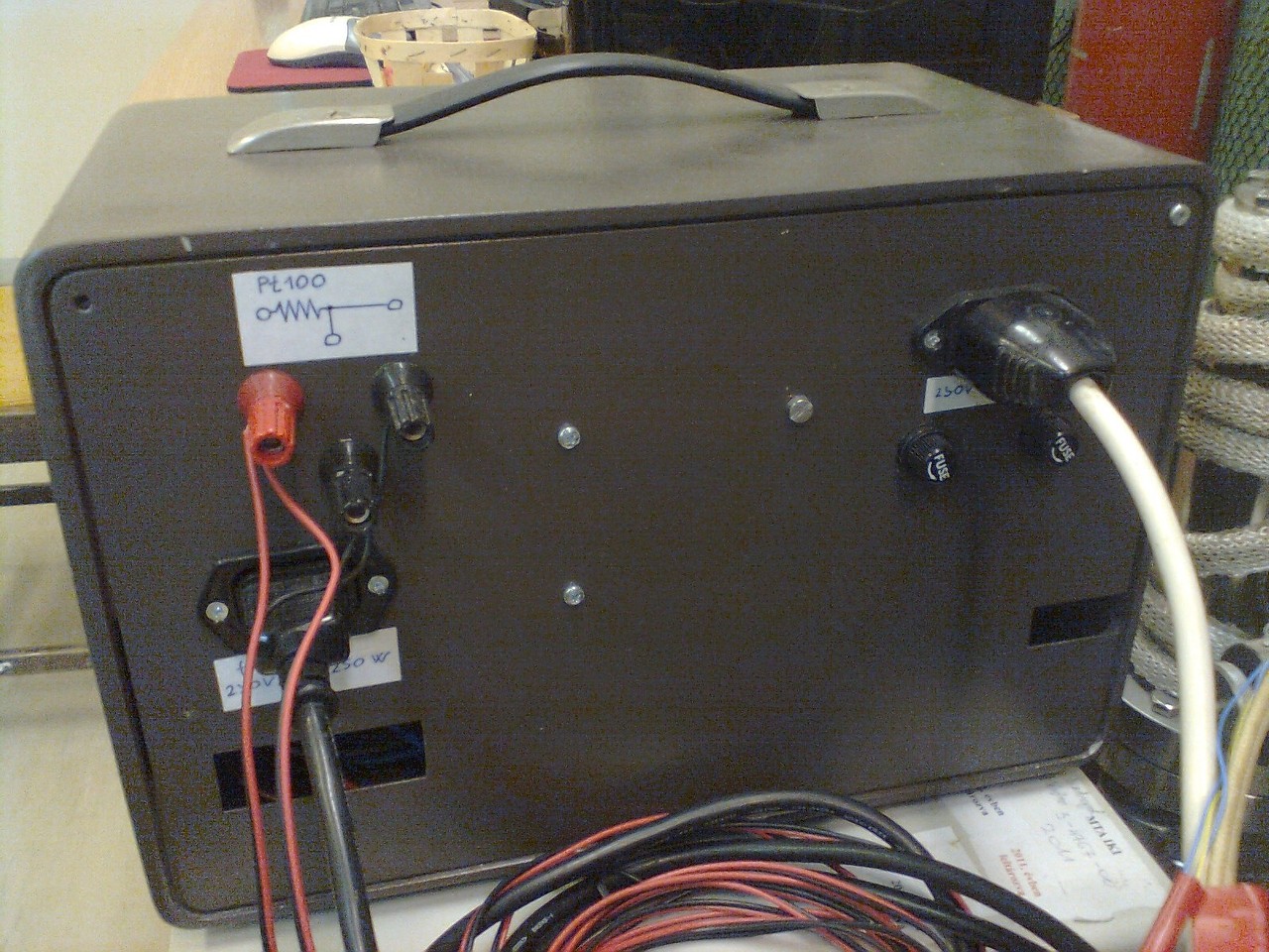

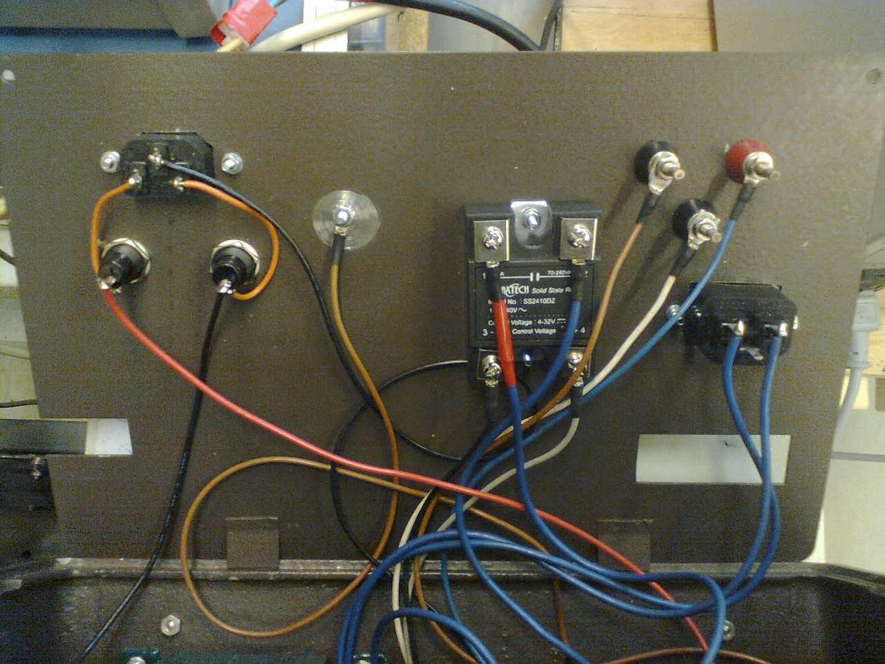

(#) exabit hozzászólása Júl 23, 2014 /

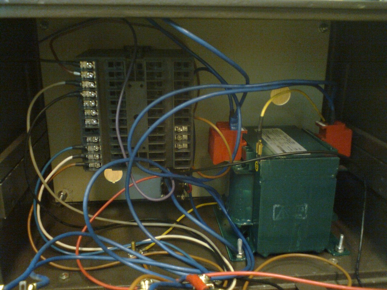

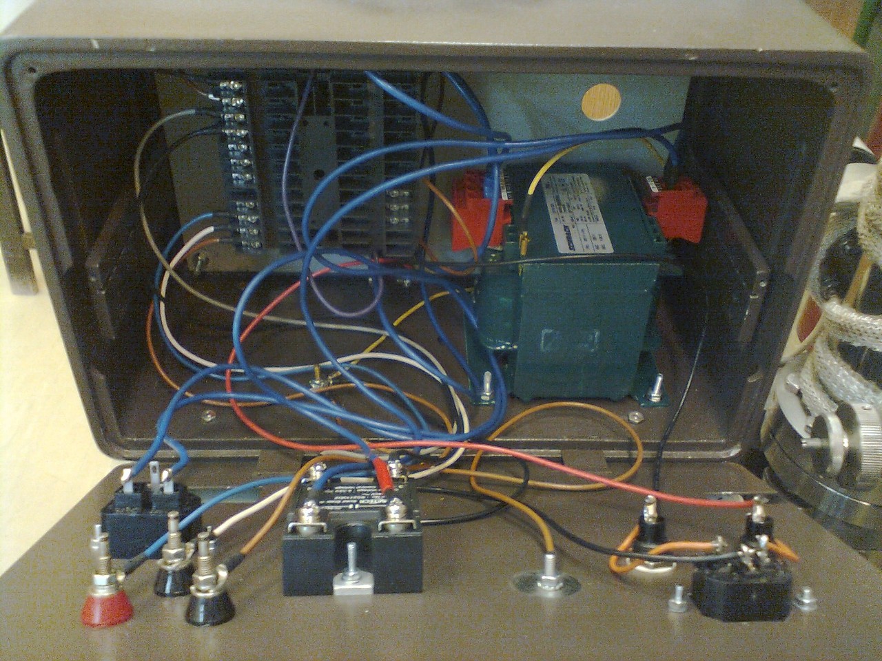

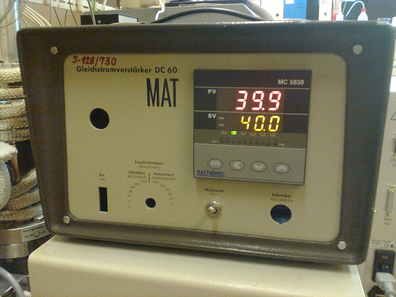

Én egy gyári hőfokszabályzót dobozaltam be, mert szükség volt nekem a laborba a tömegspektrométer gázbeeresztő szelepébe futó kapillárisnak a hőfokszabályozására. Úgyhogy fogtam magam és szétnéztem hogy az itt fellelhető régi, laborműszerek közül melyikre nincs már szükség. A választás erre a csöves erősítőre esett majd egy könycsepp elmorzsolása után kibeleztem szegényt. Kapott egy levalásztó trafót is mert az egész egy kiterjedt fém mérőrendszerhez csatlakozik.
A szerelés tanulsága egyébként annyi volt hogy a szilárdtest relének a leválasztó trafó szekunderét kell kapcsolgatnia nem a primert, mert az utóbbival kiolvadtak a dobozba rakott biztosítékok.
A képeket csak mobillal tudtam lőni sajnos.

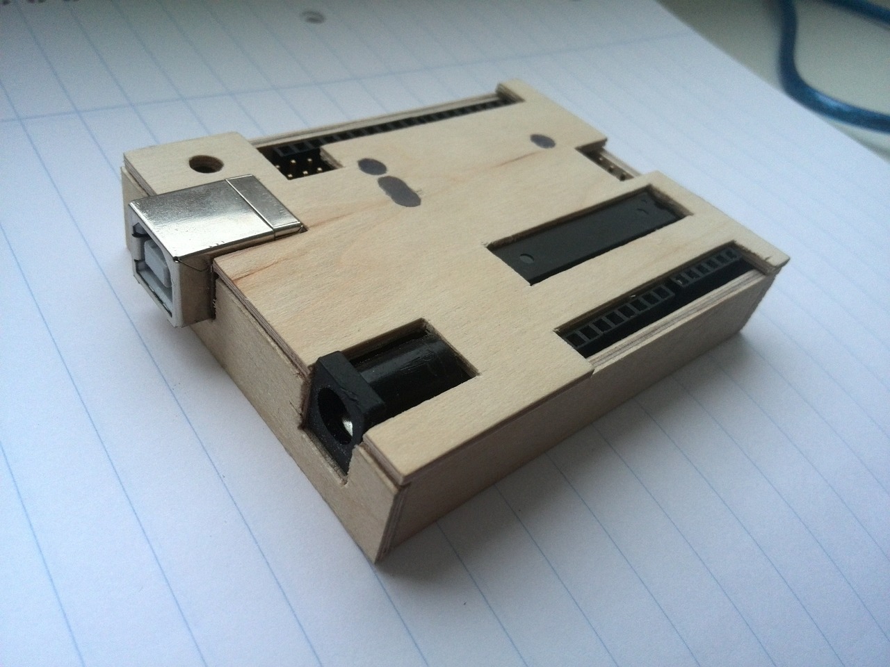

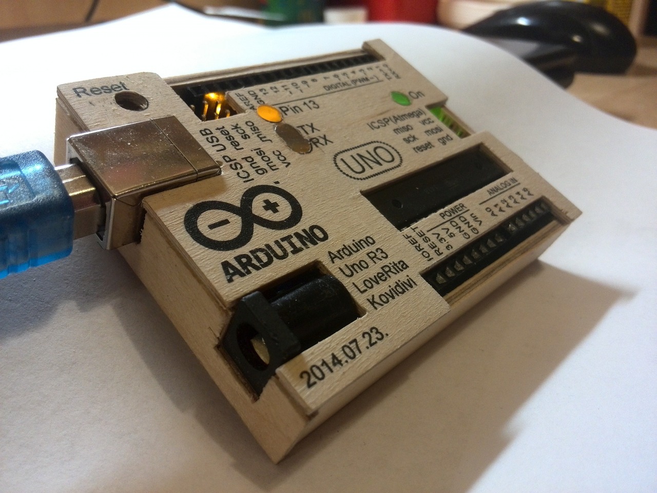

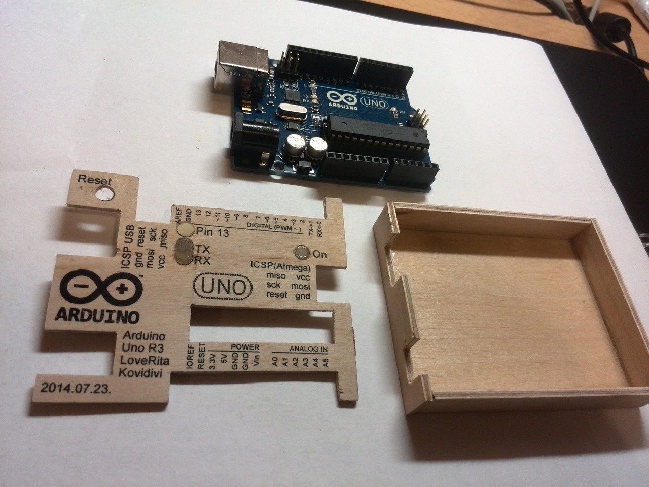

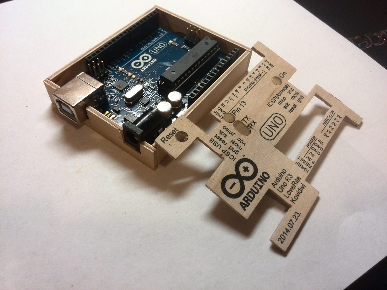

(#) Kovidivi hozzászólása Júl 23, 2014 / 1

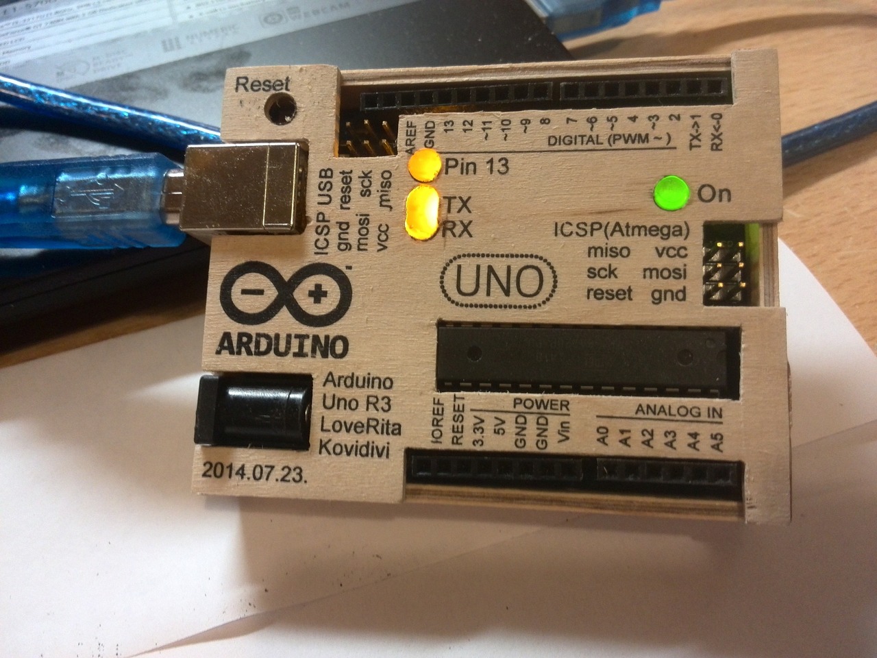

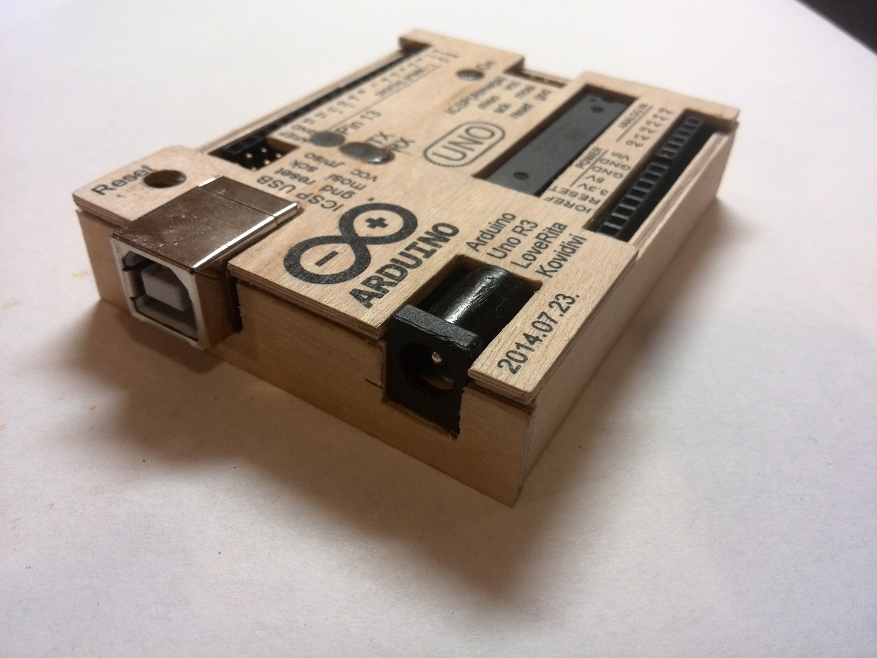

Bedobozoltam az Arduinomat. Egy lakkréteg, vagy fólia kerül még rá védelem gyanánt.
A hozzászólás módosítva: Júl 23, 2014
(#) manolo válasza Kovidivi hozzászólására (») Júl 24, 2014 /
Szia Kovidivi! Üdv. Mindenkinek!
Az ötlet nagyon jó szerintem, csak le kellett volna csiszolni a vágási éleket még a festék rávasalása előtt. A fóliát nem javaslom, mert fára (pláne ilyen durva felületre) nem nagyon fog tapadni.
Üdv.! István
(#) manolo válasza manolo hozzászólására (») Júl 24, 2014 /
Nem sikerült módosítani az előző hozzászólásomat, azért írtam újat!
A lakkal is vigyázz, mert lehet, hogy oldja a festék anyagát, és elmosódott lesz a szöveg!
Csak nagyon vékony rétegben, és száradás után többször fújd rá.
Üdv.! Isván
A hozzászólás módosítva: Júl 24, 2014
(#) kérdező válasza Kovidivi hozzászólására (») Júl 24, 2014 /
Nagyon jó doboz, a fát különösen kedvelem az elektronikában. Érdemes lelakkozni. A fólia nem jó, ha nyersen hagyod csúnya lesz egy idő után a használattól.
(#) guliver83 válasza Kovidivi hozzászólására (») Júl 24, 2014 /
Ügyész jó lett!
De ha van jó ismerősöd aki tud lézerrel vágni, akkor szebb is lehetne.
Egy lézer vágás és feliratozás.
(#) varttina válasza Kovidivi hozzászólására (») Júl 24, 2014 /
Ötletes kis dobozkát alkottál.
Hogyan csináltad a feliratokat? Próbálkoztam már frissen csiszolt fára műnyomópapírral, de ezt a minőséget meg sem közelítette. Gondolom sokat számít az előkészület, és a nyomtatási/vasalási paraméterek.

(#) solti_imre válasza Kovidivi hozzászólására (») Júl 26, 2014 /
Csak sárgulok itt az irígységtől... Amennyire tökéletes az AVR, annyira mutatós a dobozolásod! GRATULÁLOK!
(#) solti_imre válasza Buvarruha hozzászólására (») Júl 26, 2014 /
Szép munka, gratulálok! Minden rendes ember 1U rackbe költözik!
A hozzászólás módosítva: Júl 26, 2014
(#) sargarigo válasza Kovidivi hozzászólására (») Júl 26, 2014 / 1
Nagyon JÓ! Tetszik az elgondolás, meg a kivitelezés is! Ha a lányom engedi, akkor én is csinálok ilyet!
(#) Kovidivi válasza solti_imre hozzászólására (») Júl 26, 2014 /
Jól érzem az iróniát?
Szó nincs iróniáról! Valóban tetszik - az AVR (a Z80 után) a kedvencem és a Te dobozolásod (számomra legalábbis) iskolát teremtett.
Köszönöm szépen! Azért gondoltam iróniának, mert sokan szidják az AVR-t, meg semmi sem tökéletes! A Dobozolási technikák topicban felraktam a következő verziós előlapot, ez már sokkal jobban néz ki szerintem.
(#) david10 válasza Kovidivi hozzászólására (») Júl 26, 2014 /
Ha IC-t kell cserelni,akkor szet kell szedni?
(#) mikrokapcsolo válasza david10 hozzászólására (») Júl 27, 2014 /
Szét, de ha már cserélni kell, ott baj van. Vagy esetleg ki lehet ügyeskedni a nyíláson az ict, vagy csak úgy ragasztotta rá a tetejét, hogy pl egy szikével könnyen leszedhető.

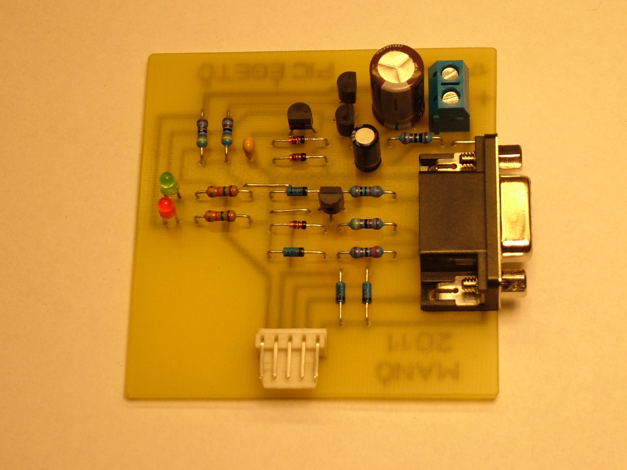

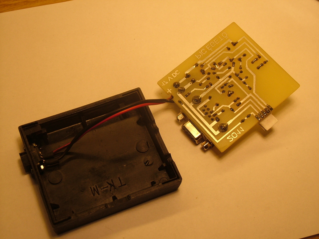

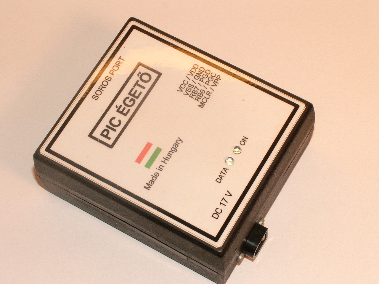

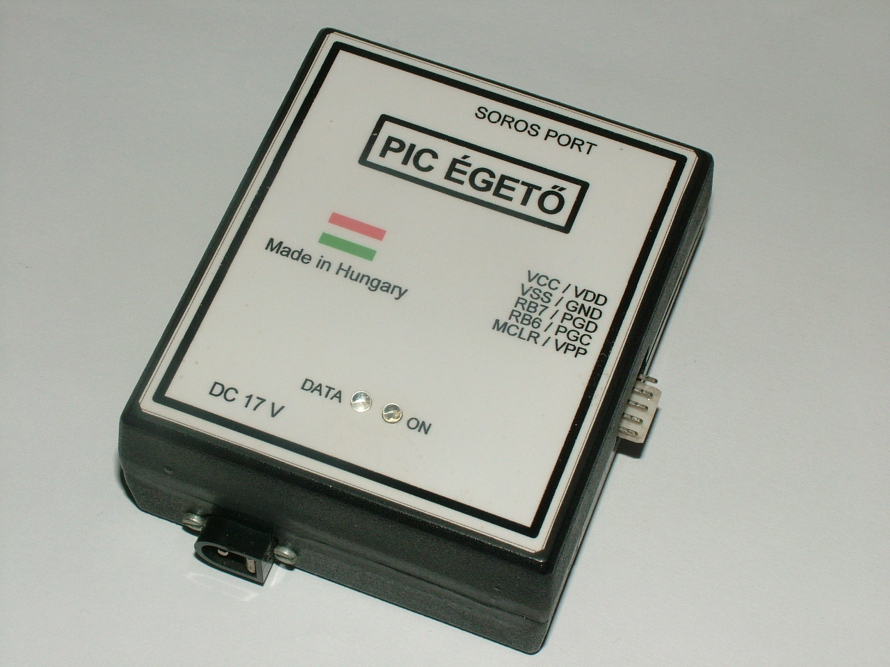

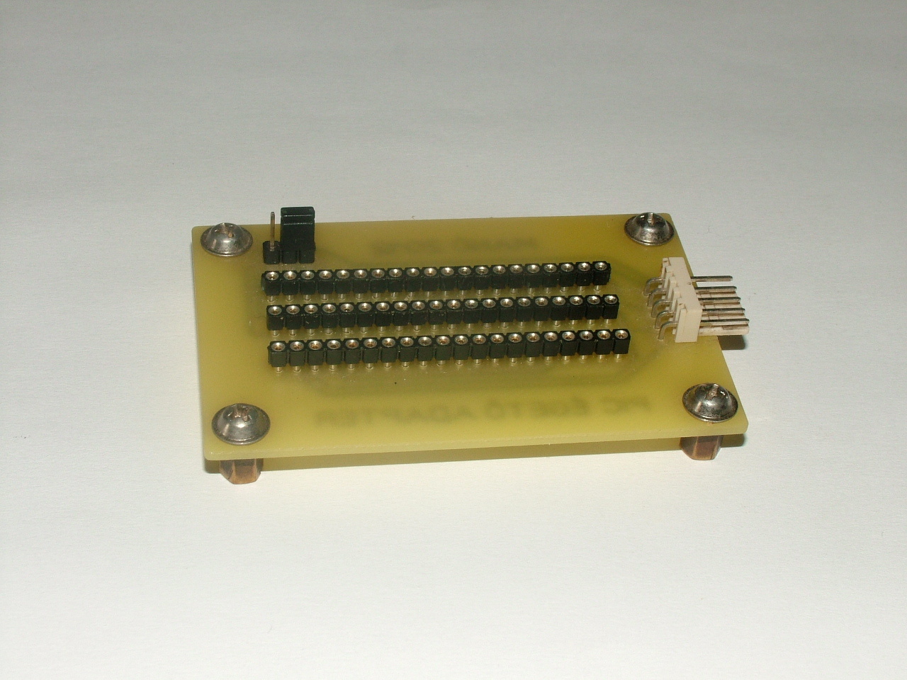

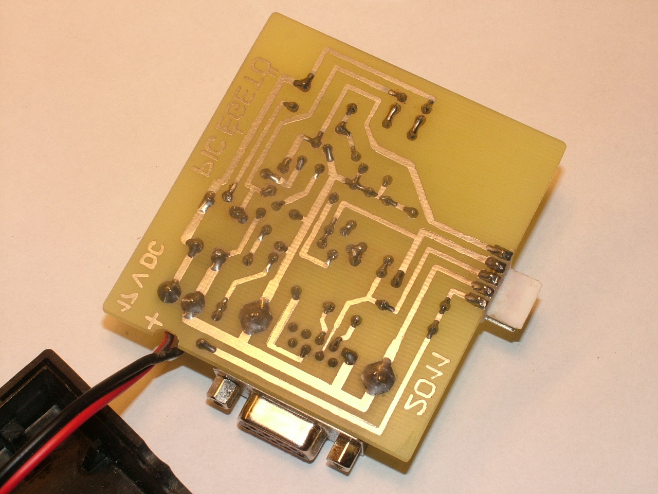

(#) manolo hozzászólása Júl 27, 2014 /
Sziasztok! Üdv. Mindenkinek!

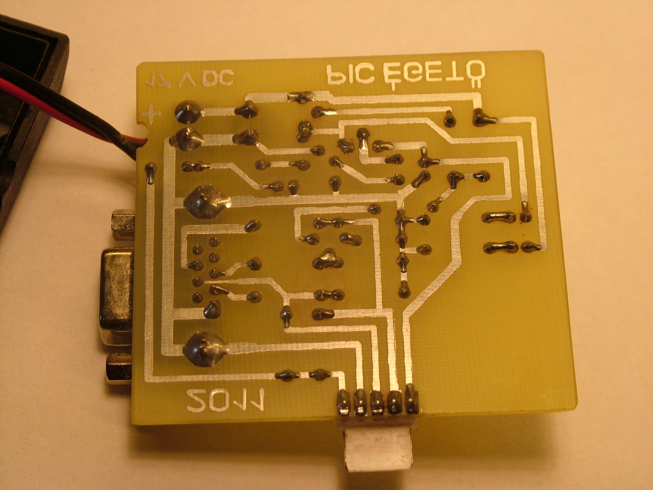

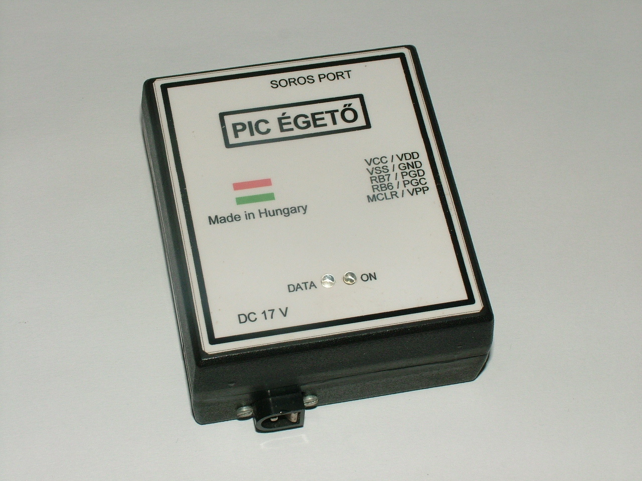

Az első „fatengelyes” PIC égetőm. Tudom, hogy ezt a fajtát nem szabad megépíteni, mert csak a baj van vele, de ha ezt nem építettem volna meg, akkor sohasem PIC-eztem volna!
Rögtön utána építettem egy Szilva féle PicKit 2 klónt is, de ezzel is mindent be tudtam volna égetni, sőt a Szilva féléhez is ezzel égettem a PIC-et. Lehet, hogy szerencsés vagyok, vagy olyan trotyli a PC-ém, hogy nálam gond nélkül működik. A Szilva féléhez is ugyanezt az adaptert használom. A dobozt nem én csináltam, vettem.
Üdvözlettel: István
(#) foximaxi válasza manolo hozzászólására (») Júl 27, 2014 /
Valahol nekem is heverészik egy hasonló égető a fiók alján. Igazából nem az égetővel van a baj, hanem a soros átalakítóval. Ha találsz egy jót, ki ne merd dobni (Nemrég vettem egy laptopot, Win 8.1 van rajta, az átalakítóm gond nélkül működik vele).
Csak így tovább!
Tamás
(#) mikrokapcsolo válasza manolo hozzászólására (») Júl 27, 2014 /
Szépen állank benne az alkatrészek, látszik, hogy nem volt összecsapva. A forrasztási oldalt is megmutatod?
A hozzászólás módosítva: Júl 27, 2014
(#) Szammer válasza manolo hozzászólására (») Júl 27, 2014 /
Szia! Gratula. Szerintem minden amatőr PIC-es ilyennel kezdte (én a mégegyszerűbbel). Tényleg vannak határai és tényleg eléggé gépfüggő, de ha megy ... .
Ugyanakkor én sem javaslom senkinek, mert egy PicKit2 klón olyan egyszerű, mint a "faék" és ha Kezdetnek megépíti valaki, legalább gyakorolja a NYÁK készítést és a beültetést, így vélhetően lesz kellő előtapasztalata a mikrokontrolleres panelok építéséhez (vagy lehet venni, már ~3.000-ért).
