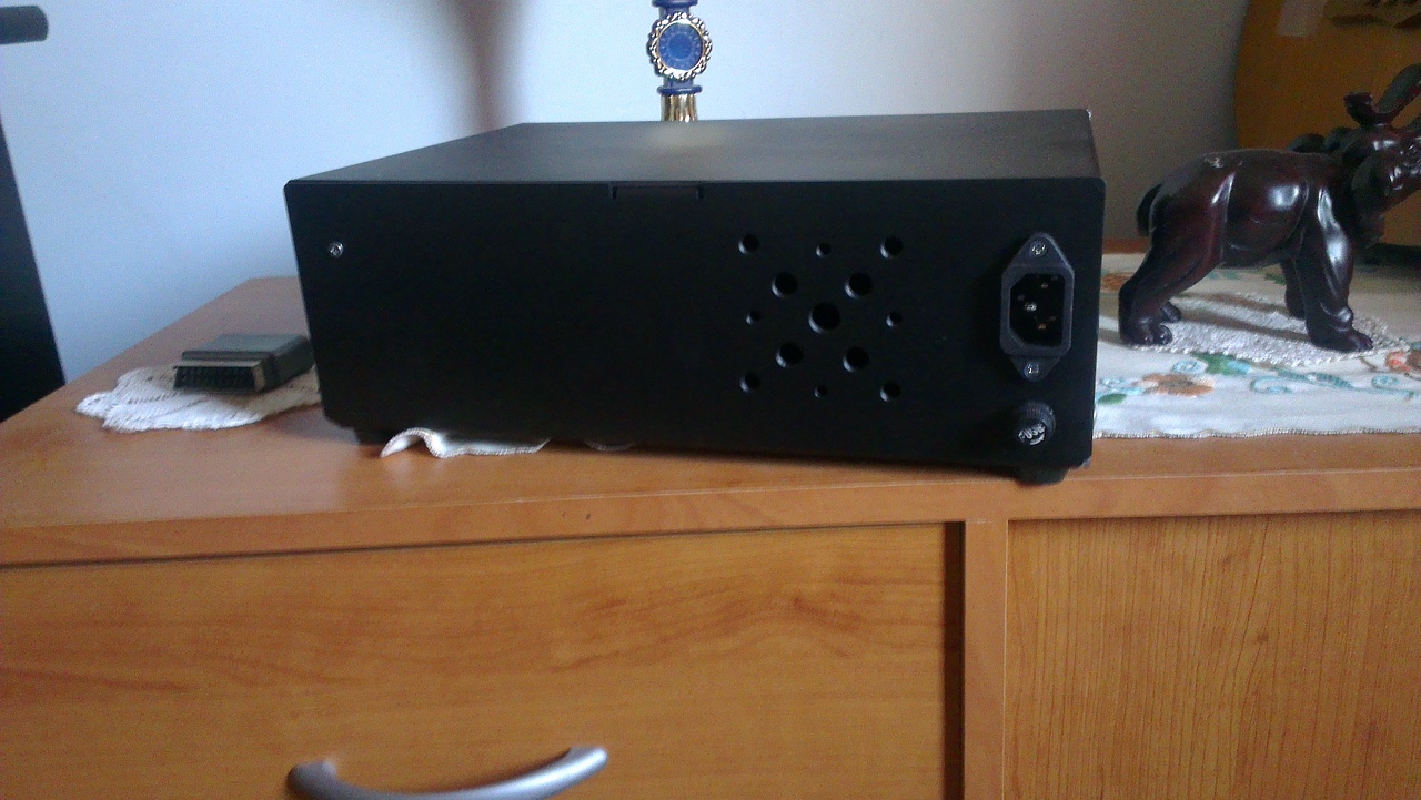

Figyelembe véve a visszajelzéseteket:
Elkészült az új már optimalizáltabban pozicionált (ej de szép mondat lesz ez ) hőprofilos levegős forrasztóm doboza.
Ennél már a kijelző feljebb, bekapcsoló és visszajelző balra, levegő kiömlő szélebre kerültek.
Egyéb sallangok kikerültek belőle, nem kell annyi LED és egyéb más felesleges csicsa-micsa.
Még majd lesz egy változat ami a sajátom lesz, az már GLCD-vel és komolyabb hardverrel fog készülni.
A sajátomba külön tervezem a lehetőségét annak, hogy egy külső előmelegítő egységet is csatlakoztatni lehessen ezzel biztosítva a nagyobb chip-ek BGA-k felület szerelt alkatrészek megfelelő le és felforrasztását.
A doboz alumínium, lézer vágott és gépi hajlítással készült.
Sajnos a kivitelező félreértelmezte a prototípust és kicsit másként hajtotta le mint amiről szó volt, de így is nagyon jól mutat és a célnak tökéletesen megfelel.
Eredetileg a doboz 4 sarkában külön merevítők voltak behegesztve, amelyeket késöbb csavarpontoknak is lehetett használni, de ők egy automatikus hajlítóprogrammal újra számolták és újra tervezték a doboz.
Nincs benne hegesztés a legegyszerűbb hajtással valósították meg annyi csavarral, hogy a tetején és a hátulján látszik 1-1 kis csípés amely vissza van hajtva ez ez biztosítja a tető közepének tartását.
A csavarpontokat pedig a lemez alsó felének 2 oldalsó szélén a 2cm-es visszahatása biztosítja.

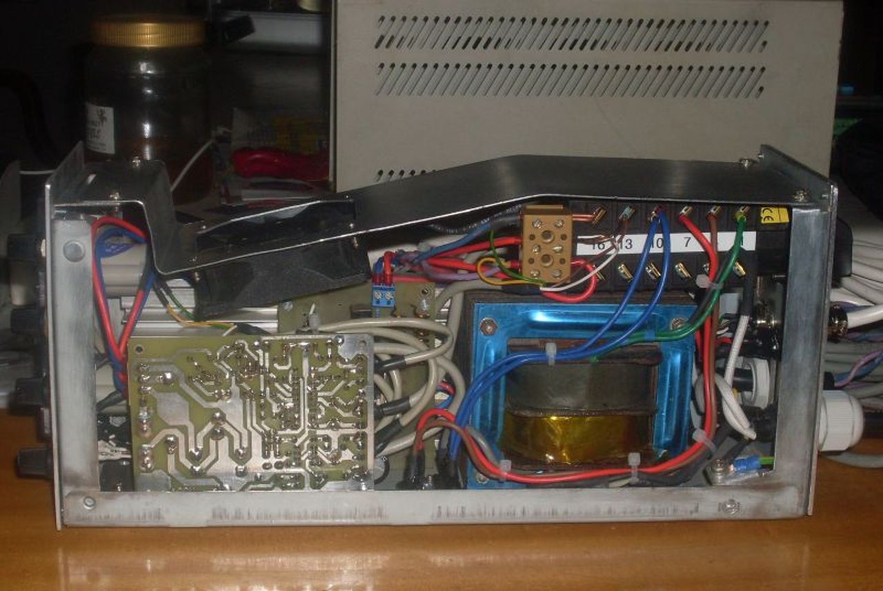

efraim: köszi, igen a belseje is szép, már egy képet tettem fel amiért kaptam le.aszt

(#) Alkotó válasza don_peter hozzászólására (») Okt 14, 2014 /
Mintha szándékosan úgy fotóztad volna, hogy ne látszódjék mit akarsz megmutatni. Ennél rosszabb, fénytelenebb beállítást nehéz lett volna találni. Azt meg azért vakmerőség elvárni, hogy mi kimentjük, és valami képszerkesztővel megigazítjuk a láthatóság kedvéért.
Mivel semmi sem látszik, nem értem mi alapján méltatják a többiek. Ezzel az erővel akár egy pléddel is letakarhattad volna.

(#) don_peter válasza Alkotó hozzászólására (») Okt 14, 2014 /
Van a számítógépen vagy monitoron egy gomb ami a fényerőt hivatott szabályozni, javaslom nyomkod meg párszor vagy tekerd feljebb, ha sötétnek érzed a képet.
Tény, hogy nem a legjobbak a fényviszonyok, de koránt sem láthatatlan.

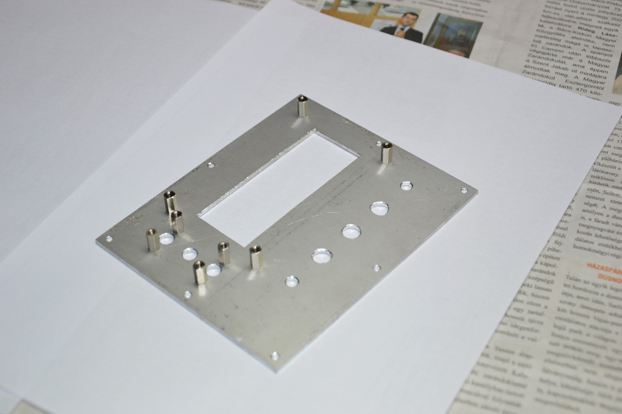

Az LCD-t mindig úgy csinálom, hogy a kijelző méretének megfelelő ablakot vágom csak ki és a kijelzőt hátultól felszorítom. Értelemszerűen mindig kell távtartó gyűrű is, hogy a panelja el ne törjön.

(#) Zoli_bácsi válasza Alkotó hozzászólására (») Okt 14, 2014 /
Én mint szakmabeli úgy vélem, hogy ezzel a képpel az égvilágon semmi baj nincs, kedves fórumtársam. Szerintem látható és értékelhető.

Én teljesen jól látom a képet, nem sötét.
(#) pjg válasza Birs Alma hozzászólására (») Okt 14, 2014 /
Nekem is sötét, pedig színre, fényre kalibrált a monitorom.

(#) pjg válasza don_peter hozzászólására (») Okt 14, 2014 / 2
Így kicsit jobban látható.
Amúgy szép.

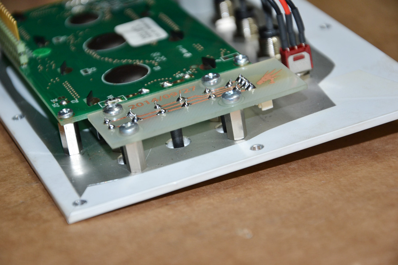

Igen, úgy illenék, de akkor már minimum hegsztés, vagy ponthegesztés kellene. Egy M2,5-ös csavar fejét kétkomponenses ragasztóval az előlap belső felére fogatni pedig nem lenne szerencsés ötlet. Talán szebben megoldható lenne egy kettős előlappal, ahol a belső szorítja fel az elsőre az LCD-t és csak a négy sarokponton van csavar.
(#) efraim válasza don_peter hozzászólására (») Okt 15, 2014 /
Az LCD.png-n látható kivágás - mellesleg a kisfiam (33 a pici) diplomamunkájába segítettem be, egy barátomnál készült lézerrel kivágva. Amit itthon csinálok, azt vagy fűrésztárcsával vágom kézből és utána reszelem méretre, vagy az újabb technika, hogy a "fúróállványom" fa talpába két szöget ütök, azok mellett tolom végig a kivágandó anyagot és a és kb. 20,000-el pörög egy ujjmaró. De a sarkokat így is reszelni kell.

efraim: azt gondoltam, hogy valami lézeres kivágás lehet, túl pontos és precíz.
Mindig a legnehezebb kivágás a szögletes formák, én azért próbálok mindent kör alakúban beszerezni, de a kijelzőt egyelőre nem gyártanak ilyet (és nem is nézne ki túl jól.)
