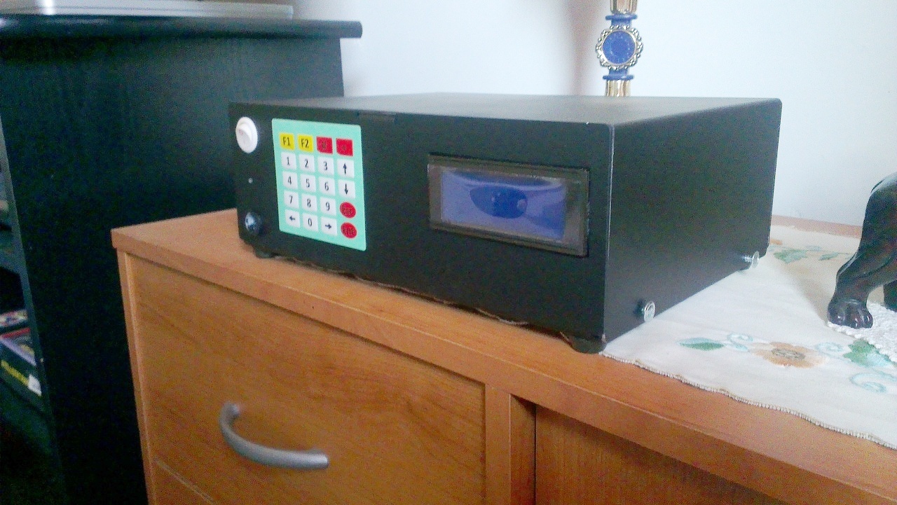

Figyelembe véve a visszajelzéseteket:
Elkészült az új már optimalizáltabban pozicionált (ej de szép mondat lesz ez ) hőprofilos levegős forrasztóm doboza.
Ennél már a kijelző feljebb, bekapcsoló és visszajelző balra, levegő kiömlő szélebre kerültek.
Egyéb sallangok kikerültek belőle, nem kell annyi LED és egyéb más felesleges csicsa-micsa.
Még majd lesz egy változat ami a sajátom lesz, az már GLCD-vel és komolyabb hardverrel fog készülni.
A sajátomba külön tervezem a lehetőségét annak, hogy egy külső előmelegítő egységet is csatlakoztatni lehessen ezzel biztosítva a nagyobb chip-ek BGA-k felület szerelt alkatrészek megfelelő le és felforrasztását.
A doboz alumínium, lézer vágott és gépi hajlítással készült.
Sajnos a kivitelező félreértelmezte a prototípust és kicsit másként hajtotta le mint amiről szó volt, de így is nagyon jól mutat és a célnak tökéletesen megfelel.
Eredetileg a doboz 4 sarkában külön merevítők voltak behegesztve, amelyeket késöbb csavarpontoknak is lehetett használni, de ők egy automatikus hajlítóprogrammal újra számolták és újra tervezték a doboz.
Nincs benne hegesztés a legegyszerűbb hajtással valósították meg annyi csavarral, hogy a tetején és a hátulján látszik 1-1 kis csípés amely vissza van hajtva ez ez biztosítja a tető közepének tartását.
A csavarpontokat pedig a lemez alsó felének 2 oldalsó szélén a 2cm-es visszahatása biztosítja.

Gratulálok, belül is biztosan profi. De megbocsáss, nekem a hátam borsózik a keypad borsózöld szinétől. No meg a fehér hálózati kapcsolótól is.

efraim: köszi, igen a belseje is szép, már egy képet tettem fel amiért kaptam le.aszt
Keypad: egyszerűen nem találok jobbat ami elérhető áron lenne.
Gondolkodtam másikon, de nincs megfelelő amire szívesen kicserélném..
Ha lesz az könnyen cserélhető mert szimplán M3-as ragasztóval van felnyomva...
A sajátomon már olyan lesz.... majd, de biztosan tetszeni fog.

Mintha szándékosan úgy fotóztad volna, hogy ne látszódjék mit akarsz megmutatni. Ennél rosszabb, fénytelenebb beállítást nehéz lett volna találni. Azt meg azért vakmerőség elvárni, hogy mi kimentjük, és valami képszerkesztővel megigazítjuk a láthatóság kedvéért.
Mivel semmi sem látszik, nem értem mi alapján méltatják a többiek. Ezzel az erővel akár egy pléddel is letakarhattad volna.

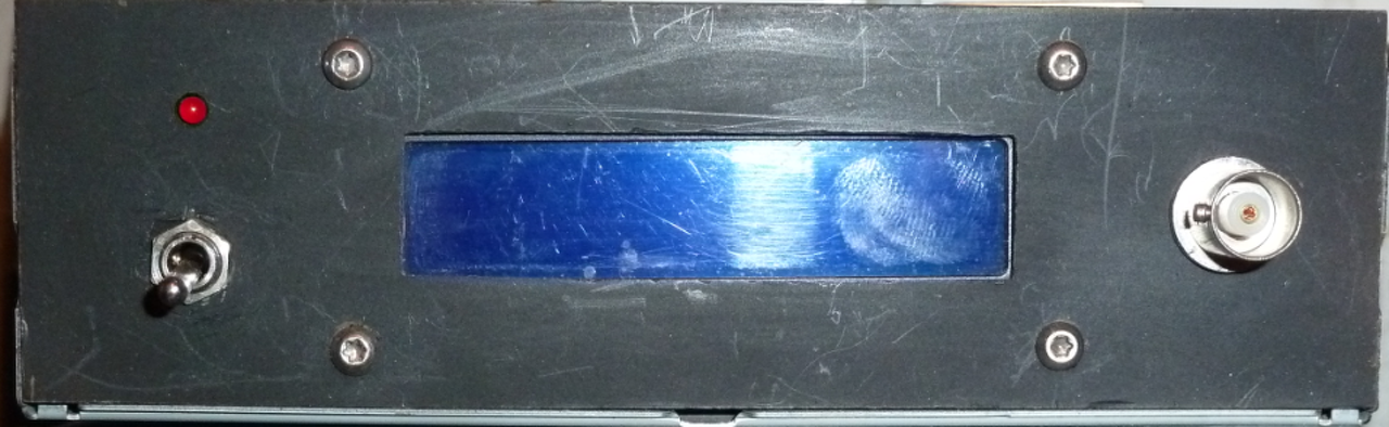

Ha a sajátodat fogod csinálni, akkor az LCD kijelző keretét is tüntesd el! Itt a fórumon már többször esett róla szó, hogy elegánsabb keret nélkül.

Alkotó fórumtárssal most az egyszer nem értek egyet. Ha ÉN látom, akkor nincs azzal a fotóval semmi baj!
(#) don_peter válasza Alkotó hozzászólására (») Okt 14, 2014 /
Van a számítógépen vagy monitoron egy gomb ami a fényerőt hivatott szabályozni, javaslom nyomkod meg párszor vagy tekerd feljebb, ha sötétnek érzed a képet.
Tény, hogy nem a legjobbak a fényviszonyok, de koránt sem láthatatlan.

Az LCD kerettel meg nem tudom mit kezdjek.
Engem nem zavar és sokakat sem közölünk, egyszerűen ezt így kell elfogadni, mert a legjobb módja bárkacs keretek közt ez.
Régebben láttam valahol a neten LCD keretet, de már nem tudom hol és azt hiszem 3-4szer drágább volt darabja mint maga a kijelző
Az, hogy a lemezt vágjam olyan pontosra mint maga a kijelző, hát az borzasztó lenne és a felfogatása is körülményesebb lenne.
Majd elgondolkodom rajta milyen megoldással lehetne a keretet eltüntetni.

Az LCD-t mindig úgy csinálom, hogy a kijelző méretének megfelelő ablakot vágom csak ki és a kijelzőt hátultól felszorítom. Értelemszerűen mindig kell távtartó gyűrű is, hogy a panelja el ne törjön.

Teljesen jól néz ki! Gratulálok! Tudnál infót adni arról, hol csináltattad a dobozt és kb. mennyibe került? Engem is érdekelne.

Birs Alma: Köszi.
Székesfehérváron készítik a dobozokat.
Az egyiket egy olyan cég akit én sem ismerek (ismerősön keresztül ment) az volt az első sorozat.
11eFt volt darabja. (3mm-es alumínium gépi vágás és hajlítás)
Aztán volt egy pár amit a Fehérvári volt Ikarus főnökével csináltattam (ismerősöm) ő 10eFt környékén csinálta / db. (itt már lézeres vágás és gépi hajlítással volt, 3mm-es alumíniumból)
Most utoljára és valószínűleg* ennél fogunk maradni, egy másik ismerősöm készítette el a prototípusokat amelyek szintén lézer vágottak és gépi hajlítással készültek. (2mm-es aluból, ezek látszanak a mostani képeken)
5eFt / db. (ezek a prototípus lehullott anyagból kivágott dobozok ára volt)
Ez most fog még feljebb kúszni mert vastagabb anyagból kértük és már nem maradék anyagból fog készülni.
Szóval nem olcsó.. Azt hiszem, ha nem ismerősön keresztül mennének akkor 15-20eFt-ot is elkérhetnek egy dobozért. (persze ez utóbbi nagyban függ az anyagvastagságtól)

Az LCD.png-n látható kivágás - mellesleg a kisfiam (33 a pici) diplomamunkájába segítettem be, egy barátomnál készült lézerrel kivágva. Amit itthon csinálok, azt vagy fűrésztárcsával vágom kézből és utána reszelem méretre, vagy az újabb technika, hogy a "fúróállványom" fa talpába két szöget ütök, azok mellett tolom végig a kivágandó anyagot és a és kb. 20,000-el pörög egy ujjmaró. De a sarkokat így is reszelni kell.
