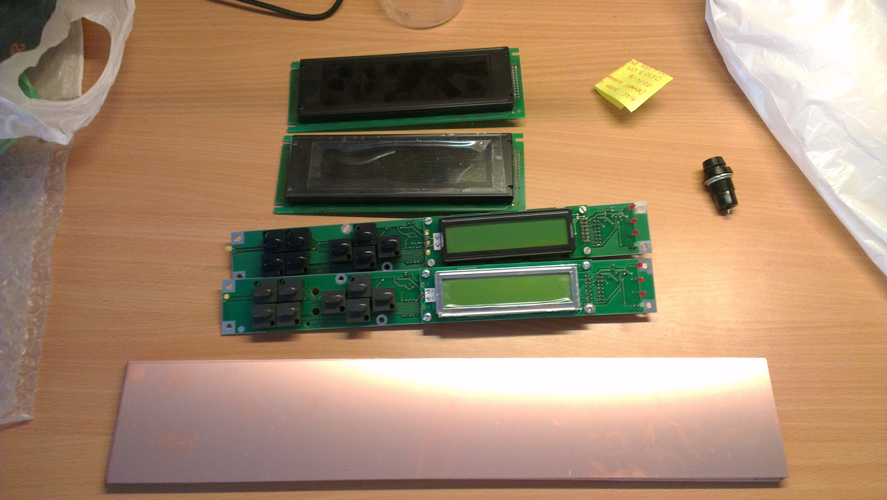

(#) don_peter válasza Orbán József hozzászólására (») Okt 14, 2014 /
Én nem ilyet bontottam.
Azt hiszem hogy valami készülék kezelő és előlapja lehetett amit én bontottam, de hogy minek azt nem tudom.
Ezt találtam az enyémről: Bővebben: Link
Hátha segít...
Az enyém HD44780 kompatibilis és van háttérvilágítása..
Csatoltam képet milyen volt a panel amiről bontottam..
A hozzászólás módosítva: Okt 14, 2014
(#) Orbán József válasza don_peter hozzászólására (») Okt 14, 2014 /
Ilyenem is van, ez a másik, amit bontottam és szintén háttérvilágításos. Alatta egy csomó billentyűzetnek (5x7) van helye a panelon.

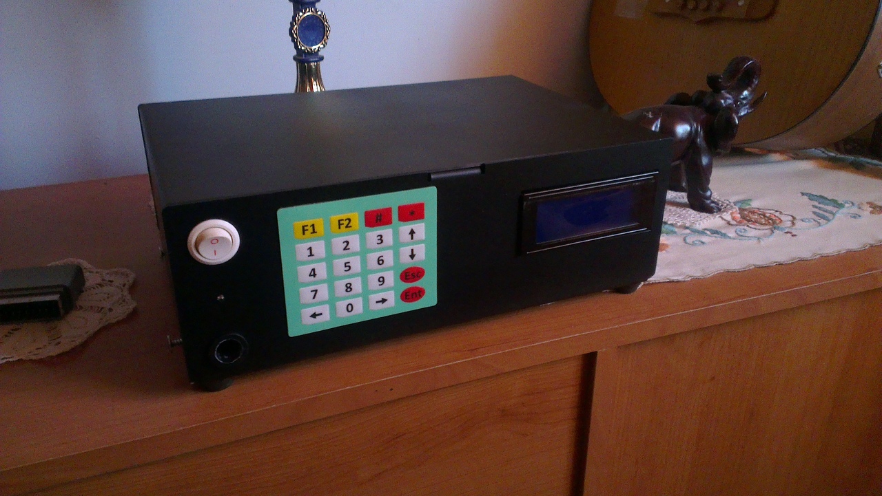

Figyelembe véve a visszajelzéseteket:
Elkészült az új már optimalizáltabban pozicionált (ej de szép mondat lesz ez ) hőprofilos levegős forrasztóm doboza.
Ennél már a kijelző feljebb, bekapcsoló és visszajelző balra, levegő kiömlő szélebre kerültek.
Egyéb sallangok kikerültek belőle, nem kell annyi LED és egyéb más felesleges csicsa-micsa.
Még majd lesz egy változat ami a sajátom lesz, az már GLCD-vel és komolyabb hardverrel fog készülni.
A sajátomba külön tervezem a lehetőségét annak, hogy egy külső előmelegítő egységet is csatlakoztatni lehessen ezzel biztosítva a nagyobb chip-ek BGA-k felület szerelt alkatrészek megfelelő le és felforrasztását.
A doboz alumínium, lézer vágott és gépi hajlítással készült.
Sajnos a kivitelező félreértelmezte a prototípust és kicsit másként hajtotta le mint amiről szó volt, de így is nagyon jól mutat és a célnak tökéletesen megfelel.
Eredetileg a doboz 4 sarkában külön merevítők voltak behegesztve, amelyeket késöbb csavarpontoknak is lehetett használni, de ők egy automatikus hajlítóprogrammal újra számolták és újra tervezték a doboz.
Nincs benne hegesztés a legegyszerűbb hajtással valósították meg annyi csavarral, hogy a tetején és a hátulján látszik 1-1 kis csípés amely vissza van hajtva ez ez biztosítja a tető közepének tartását.
A csavarpontokat pedig a lemez alsó felének 2 oldalsó szélén a 2cm-es visszahatása biztosítja.
(#) Frankye válasza don_peter hozzászólására (») Okt 14, 2014 /
Na persze, házilagos kivitel, mi? Ezt úgy vetted!
(Bocs, csak az irigység szól belőlem, ez profi! )

(#) efraim válasza don_peter hozzászólására (») Okt 14, 2014 /
Gratulálok, belül is biztosan profi. De megbocsáss, nekem a hátam borsózik a keypad borsózöld szinétől. No meg a fehér hálózati kapcsolótól is.
(#) don_peter válasza efraim hozzászólására (») Okt 14, 2014 /
Frankye: természetesen a dobozért fizettem
A többi kialakítást persze már én készítem.
efraim: köszi, igen a belseje is szép, már egy képet tettem fel amiért kaptam le.aszt
Keypad: egyszerűen nem találok jobbat ami elérhető áron lenne.
Gondolkodtam másikon, de nincs megfelelő amire szívesen kicserélném..
Ha lesz az könnyen cserélhető mert szimplán M3-as ragasztóval van felnyomva...
A sajátomon már olyan lesz.... majd, de biztosan tetszeni fog.
(#) Alkotó válasza don_peter hozzászólására (») Okt 14, 2014 /
Mintha szándékosan úgy fotóztad volna, hogy ne látszódjék mit akarsz megmutatni. Ennél rosszabb, fénytelenebb beállítást nehéz lett volna találni. Azt meg azért vakmerőség elvárni, hogy mi kimentjük, és valami képszerkesztővel megigazítjuk a láthatóság kedvéért.
Mivel semmi sem látszik, nem értem mi alapján méltatják a többiek. Ezzel az erővel akár egy pléddel is letakarhattad volna.

(#) don_peter válasza Alkotó hozzászólására (») Okt 14, 2014 /
Van a számítógépen vagy monitoron egy gomb ami a fényerőt hivatott szabályozni, javaslom nyomkod meg párszor vagy tekerd feljebb, ha sötétnek érzed a képet.
Tény, hogy nem a legjobbak a fényviszonyok, de koránt sem láthatatlan.
efraim: húú most betaláltál egy jobb egyenessel
Nem cserélhetem ki a kapcsolót, ez kérésre ilyen. ...
Az LCD kerettel meg nem tudom mit kezdjek.
Engem nem zavar és sokakat sem közölünk, egyszerűen ezt így kell elfogadni, mert a legjobb módja bárkacs keretek közt ez.
Régebben láttam valahol a neten LCD keretet, de már nem tudom hol és azt hiszem 3-4szer drágább volt darabja mint maga a kijelző
Az, hogy a lemezt vágjam olyan pontosra mint maga a kijelző, hát az borzasztó lenne és a felfogatása is körülményesebb lenne.
Majd elgondolkodom rajta milyen megoldással lehetne a keretet eltüntetni.

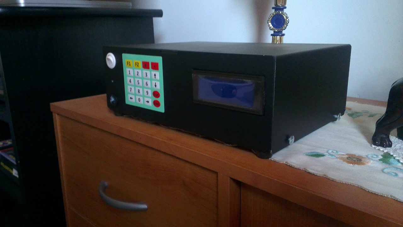

(#) pjg válasza don_peter hozzászólására (») Okt 14, 2014 / 2
Így kicsit jobban látható.
Amúgy szép.
(#) don_peter válasza pjg hozzászólására (») Okt 14, 2014 /
Birs Alma: Köszi.
Székesfehérváron készítik a dobozokat.
Az egyiket egy olyan cég akit én sem ismerek (ismerősön keresztül ment) az volt az első sorozat.
11eFt volt darabja. (3mm-es alumínium gépi vágás és hajlítás)
Aztán volt egy pár amit a Fehérvári volt Ikarus főnökével csináltattam (ismerősöm) ő 10eFt környékén csinálta / db. (itt már lézeres vágás és gépi hajlítással volt, 3mm-es alumíniumból)
Most utoljára és valószínűleg* ennél fogunk maradni, egy másik ismerősöm készítette el a prototípusokat amelyek szintén lézer vágottak és gépi hajlítással készültek. (2mm-es aluból, ezek látszanak a mostani képeken)
5eFt / db. (ezek a prototípus lehullott anyagból kivágott dobozok ára volt)
Ez most fog még feljebb kúszni mert vastagabb anyagból kértük és már nem maradék anyagból fog készülni.
Szóval nem olcsó.. Azt hiszem, ha nem ismerősön keresztül mennének akkor 15-20eFt-ot is elkérhetnek egy dobozért. (persze ez utóbbi nagyban függ az anyagvastagságtól)
nagym6: Köszi.. Akkor neked nagyon tetszeni fog amit majd magamnak készítek
pjg: köszi.. (ezek szerint monitorja válogatja)
*A "valszeg" az milyen szeg?
A hozzászólás módosítva: Okt 15, 2014
