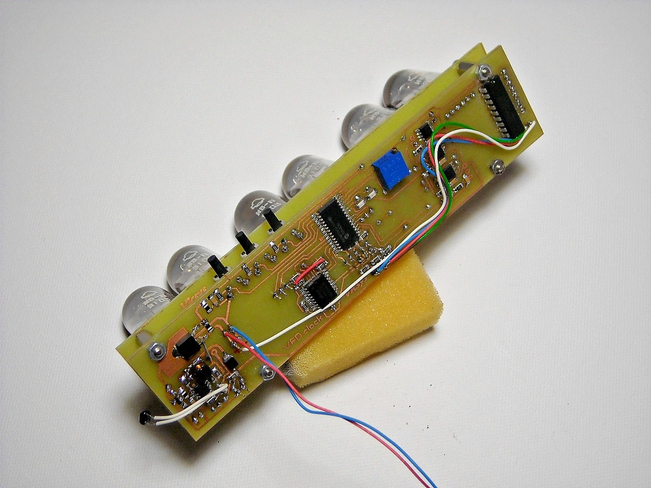

Nem, dehogy is! Miért unnám? Minden egyes darab fejlettebb az elődjénél, mindig szebb vagy jobb az újabb példány. Mindegyikkel tanulok valamit (szoftver és hardver is). Ez egy kihívás volt, mert saját anódfesz generátort tartalmaz, a PIC programja csupán 4%-ot foglal el a teljes kapacitásból. Tudja a nagyon pontos dátum/idő/belső hőmérsékletet és fogadja a DCF jelét, arról képes szinkronizálni. A csövek alatt RGB ledek vannak (amiket valószínűleg tényleg nem kéne eröltetni, mert nekem sem tetszik). Nyomógombokkal beállítható és hála a gondos tervezésnek a 2 panel olyan közel van egymáshoz, hogy könnyen beépíthető egy nagyon alacsony dobozkába. Ezen kívül jó pár extrát tud még: természetesen van villogó elválasztó a csövek között (a panelon látszik a kialakítás, csak még vacillálok, hogy oda is cső kerüljön vagy ledek), visszajelez, hogy az elmúlt órában volt-e sikeres DCF szinkronizáció? Aztán van bekapcsolási üdvözlő szöveg és egészkor ill. félkor ki-be úszó animációval vált az óra és dátum között. A jelenlegi példány tudja fényerőszabályzást, de azt is kiveszem belőle és beállítok egy kellemes közepes fényerőt mert nekem speciel nem tetszik. A jelenlegi terv azért született, mert szerettem volna egy nagyon alacsony példányt.
A többieknek: Köszönöm! Nem, nincs ilyen órám. Összesen egy kis DCF-es ledes óra pillog a hálószobába, de sem nixie, sem VFD órám nincs. Csatolok 1-2 képet, hogy miről is beszélek.

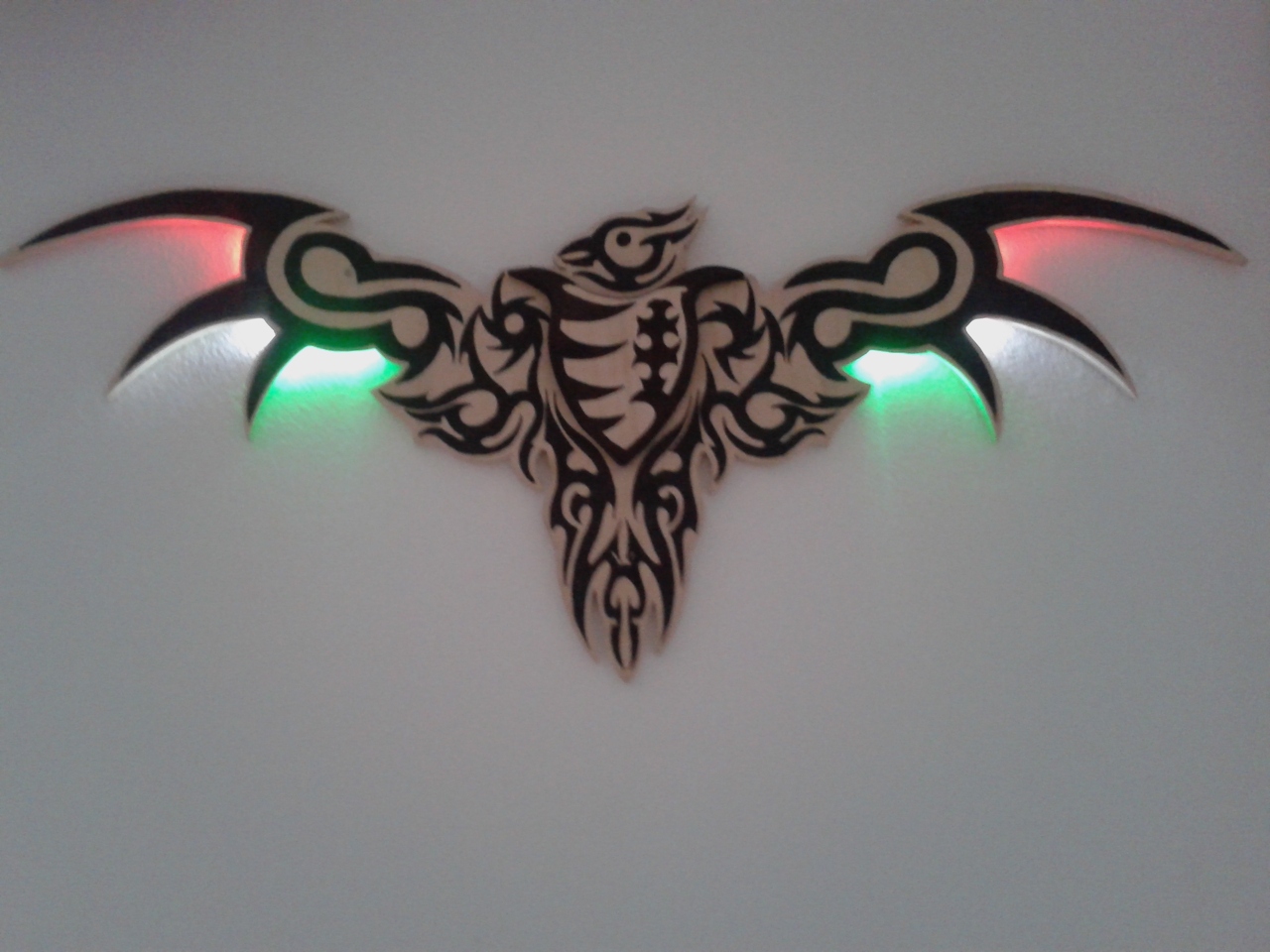

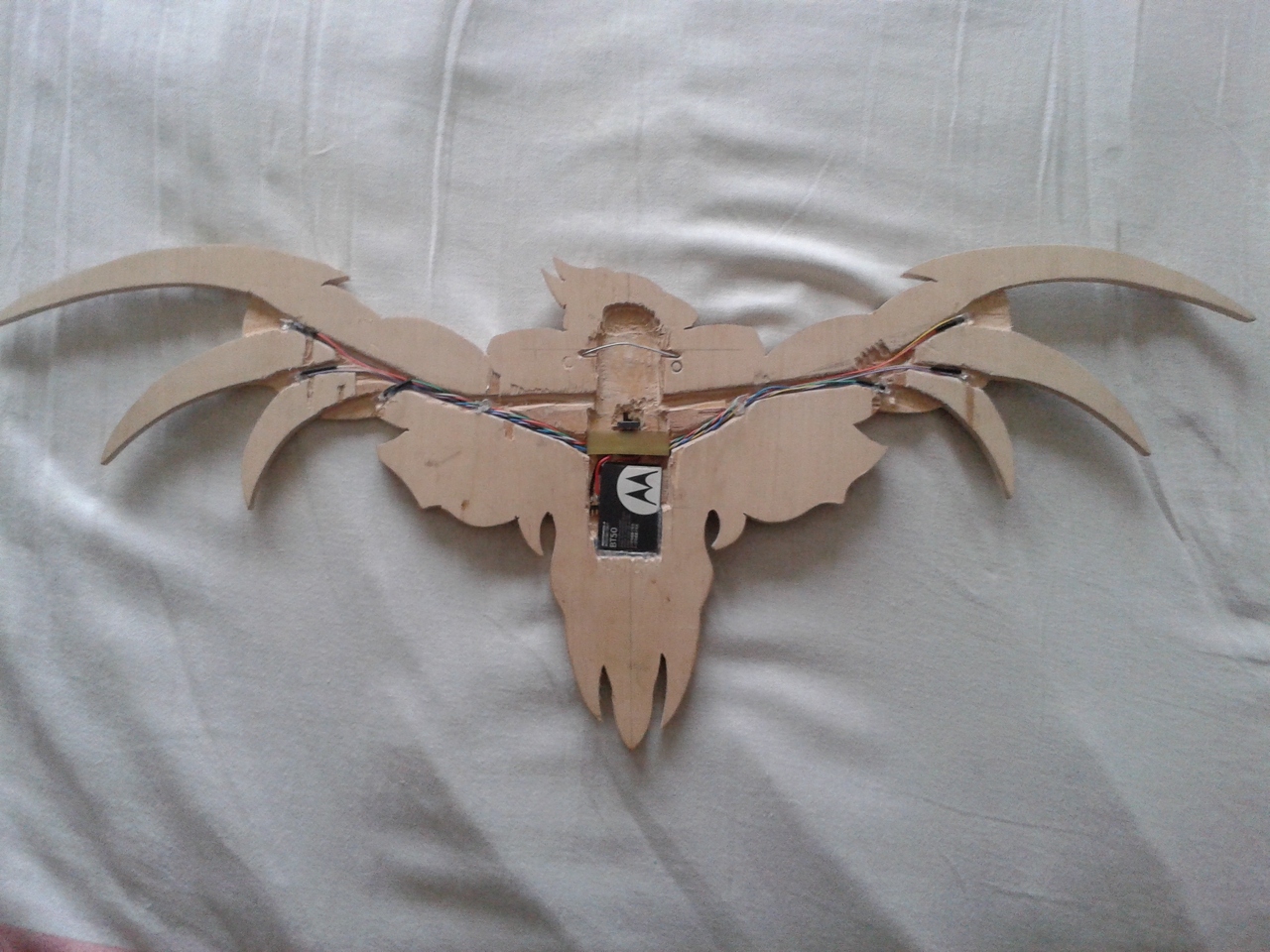

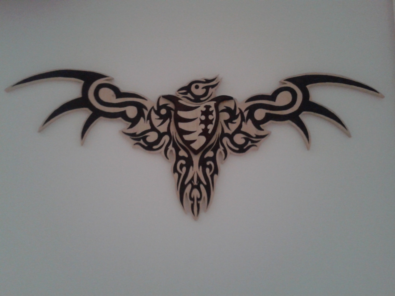

Üdv mindenkinek! Régebben készítettem egy turul faldíszt. Fesztávolsága ~70 cm. A hétvégén kiegészítettem pár LED-del, amik egy telefonakkumulátorról kapják a tápot. Idővel talán kerül bele egy alkonykapcsoló is.

(#) janikukac válasza Keresztes Vitéz hozzászólására (») Nov 30, 2014 / 1
Nekem tetszik!
Üdv a Délvidékről!
(#) Keresztes Vitéz válasza janikukac hozzászólására (») Nov 30, 2014 /
(#) vanzerr válasza vicsys hozzászólására (») Nov 30, 2014 /
Ez őrült jól néz ki! Nyilvános lesz (vagy esetleg megvásárolható) a project?
(#) Atys67 válasza vicsys hozzászólására (») Nov 30, 2014 /
Nagyon jó! A dokumentáció hozzáférhető lesz? Éppen egy ilyet szeretnék, csak furatszerelt változatban. Az sem lenne baj, ha nagyobb, de az smd alkatrész nekem nagyon pici..

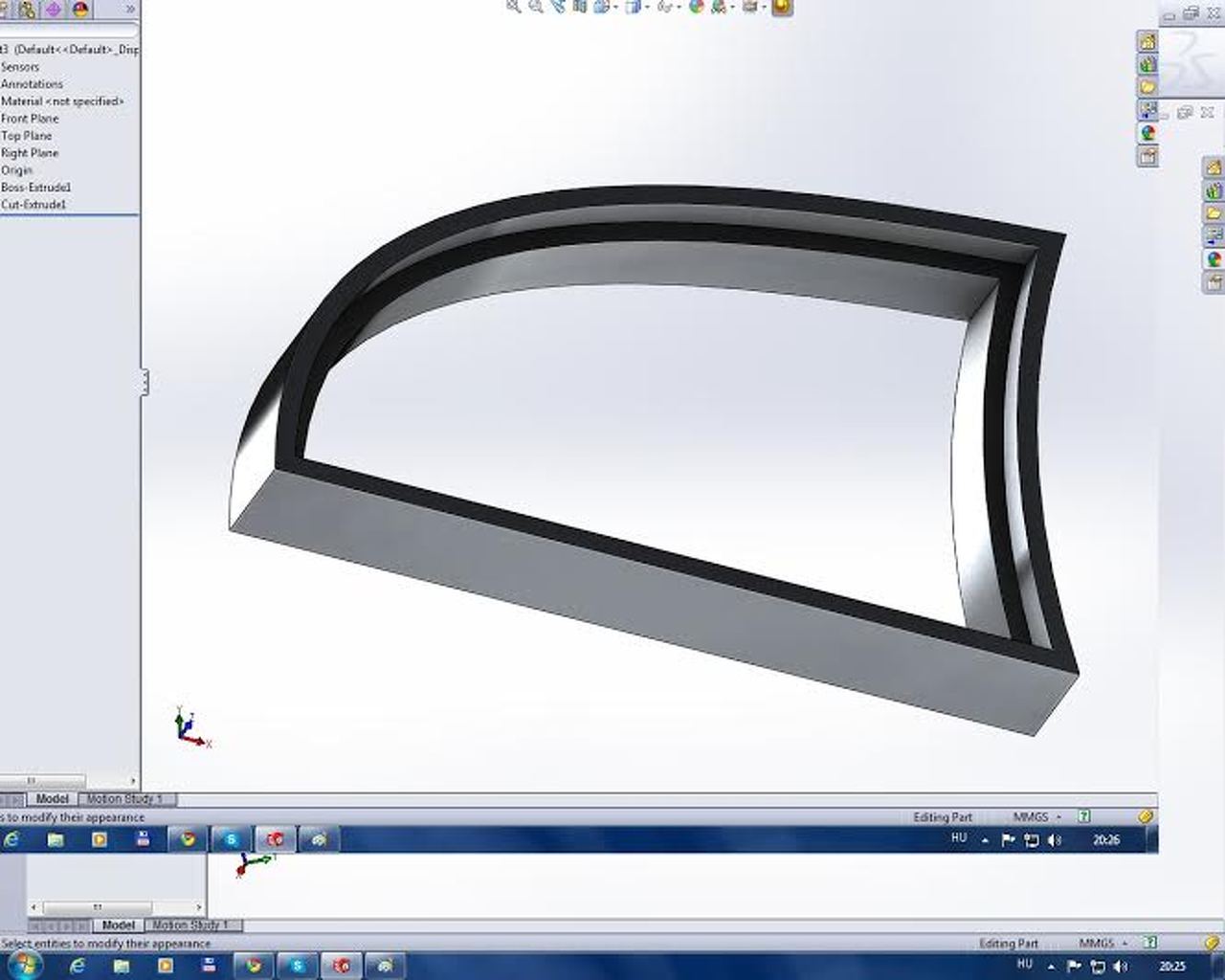

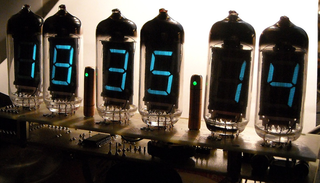

Készül egy IV-11-es óra. A képeken jelenleg próbapanelen van, mivel most van a teszt. 2 hét folyamatos működés, hogy minden rendben legyen, aztán mehet a nyák gyártás. Az "elválasztók", IV-15, vagy DM-160 -ra lettek (lesznek) tervezve, mivel ezek pont olyan szinűek mint az IV-11. Sokan ledet használnak, ami eléggé "lehúzza" a kész órát, mivel a led szine, teljesen más mint a csöveké. Ez olyan, mint ha az asszony a kockás felsőjéhez, csíkos gatyát venne. Na de kinek milyen izlése van.
Túl sok extra nem lesz benne, mivel nem is ez a lényeg. Mi az egyszerűségre törekedtünk, semmi "hűha, ezt is tudja, meg aztakutya". Mutatja az időt, fényerő, egy két effekt,rgb led alávilágítás,ami kikapcsolható és kész.
A burkolaton viszont nem fogunk spórolni. Minőségi anyagok lesznek főleg. Carbon, alu, és titánium. Egyenlőre az autocad-es tervezésben vagyok (design-er céggel közösen) benne nyakig, amit a fotókon mellékelek. A burkolatban lesz végül is a lényeg.
És itt végszónak megemlíteném, hogy minden terv, a burkolatot kivéve Publikus lesz! Ha már itt megosztunk egymással mindent, akkor ne fosszuk már meg a másikat attól hogy megépítse, fejlessze és NE csak a képeket lesse.

(#) vicsys válasza H2opok hozzászólására (») Dec 1, 2014 /
„Sokan ledet használnak, ami eléggé "lehúzza" a kész órát, mivel a led szine, teljesen más mint a csöveké.”
Na! Ne már! Nézd csak: Bővebben: Link
(#) Buvarruha válasza vicsys hozzászólására (») Dec 1, 2014 1 /
De már, még a jutubos videón is látszik, hogy más.
