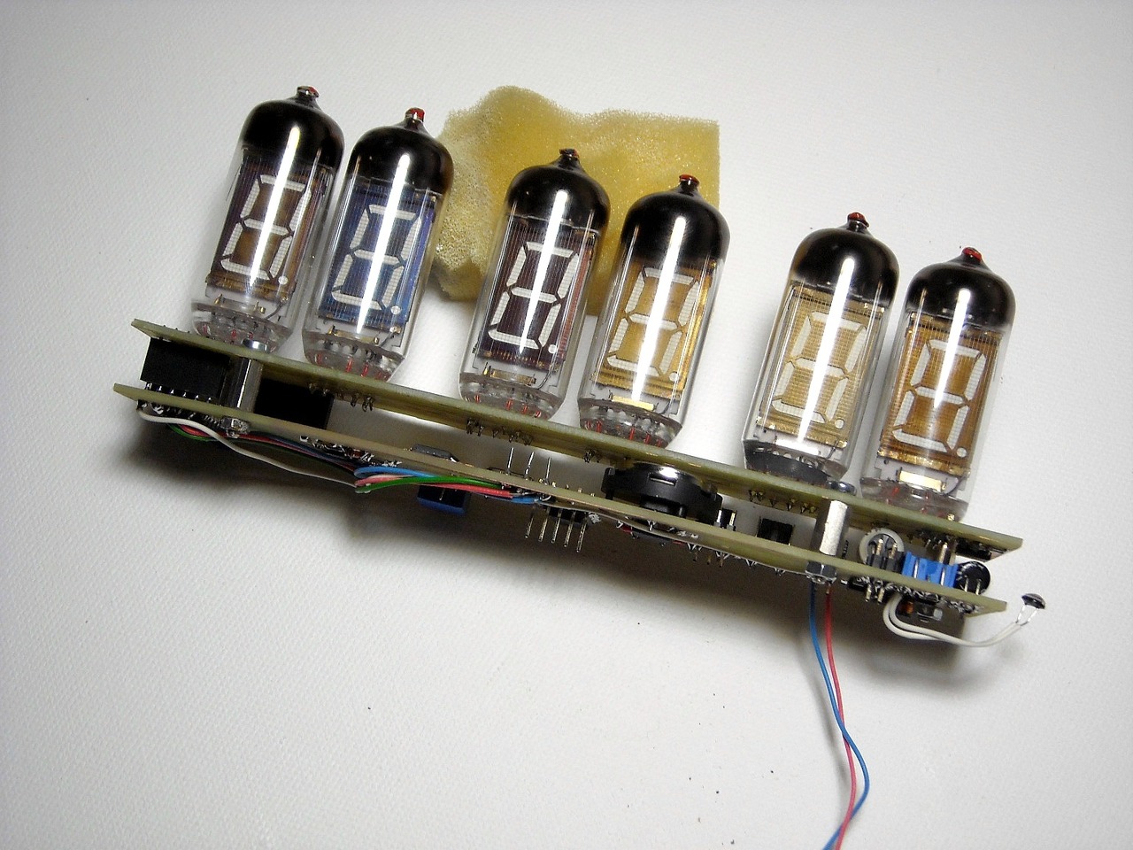

Nem, dehogy is! Miért unnám? Minden egyes darab fejlettebb az elődjénél, mindig szebb vagy jobb az újabb példány. Mindegyikkel tanulok valamit (szoftver és hardver is). Ez egy kihívás volt, mert saját anódfesz generátort tartalmaz, a PIC programja csupán 4%-ot foglal el a teljes kapacitásból. Tudja a nagyon pontos dátum/idő/belső hőmérsékletet és fogadja a DCF jelét, arról képes szinkronizálni. A csövek alatt RGB ledek vannak (amiket valószínűleg tényleg nem kéne eröltetni, mert nekem sem tetszik). Nyomógombokkal beállítható és hála a gondos tervezésnek a 2 panel olyan közel van egymáshoz, hogy könnyen beépíthető egy nagyon alacsony dobozkába. Ezen kívül jó pár extrát tud még: természetesen van villogó elválasztó a csövek között (a panelon látszik a kialakítás, csak még vacillálok, hogy oda is cső kerüljön vagy ledek), visszajelez, hogy az elmúlt órában volt-e sikeres DCF szinkronizáció? Aztán van bekapcsolási üdvözlő szöveg és egészkor ill. félkor ki-be úszó animációval vált az óra és dátum között. A jelenlegi példány tudja fényerőszabályzást, de azt is kiveszem belőle és beállítok egy kellemes közepes fényerőt mert nekem speciel nem tetszik. A jelenlegi terv azért született, mert szerettem volna egy nagyon alacsony példányt.
A többieknek: Köszönöm! Nem, nincs ilyen órám. Összesen egy kis DCF-es ledes óra pillog a hálószobába, de sem nixie, sem VFD órám nincs. Csatolok 1-2 képet, hogy miről is beszélek.

Szerintem nagyon szép munkák és marhajók!
Mindegyik tökéletes és nem hiszem, hogy itt pár ember véleménye miatt, változni kellene, hiszen kinek a pap, kinek a papné...
Nekem nagyon tetszik az alávilágításos óra is, hangulatos tőle az egész. Mind eltér egymástól, mindig más és más kialakítás... szerintem nagyon jók!

Ez őrült jól néz ki! Nyilvános lesz (vagy esetleg megvásárolható) a project?
(#) Atys67 válasza vicsys hozzászólására (») Nov 30, 2014 /
Nagyon jó! A dokumentáció hozzáférhető lesz? Éppen egy ilyet szeretnék, csak furatszerelt változatban. Az sem lenne baj, ha nagyobb, de az smd alkatrész nekem nagyon pici..

Villog már az elválasztó.

Javasolom az elválasztó ledek(?) színét hozzáigazítani a csövekéhez. (RGB LED+ vezérlés).

(#) vicsys válasza lesliewednesday hozzászólására (») Dec 1, 2014 /
Nem kell oda vezérlés, csupán 2 db. ellenállás.
