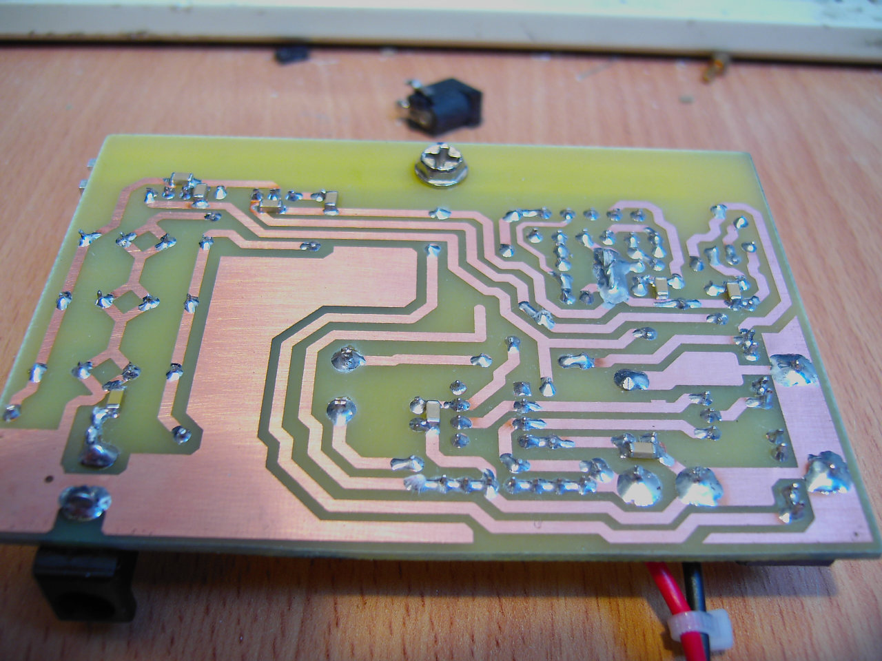

Szép a panel! Hogyan csináltad, hogy ilyen szép lett? Van erről valamilyen leírás?

A hátoldalon az egyik kerámiakondi nincs leforrasztva.
(#) Buvarruha válasza Zsora hozzászólására (») Dec 9, 2014 /
Igen, azóta be lett forrasztva.
Laslie.
Csak annyi az extra, hogy monitorból bontott CCFL csővel hívom elő és nem messziről világítom, hanem ráfektetem a "lámpatestre", így az egyenletes fényerő adja magát ugye és valamiért ezekkel a csövekkel világítva nagyon jó, kontrasztos lesz a nyák. Ha szépség alatt a tisztaságra gondolsz, akkor egyszerűen denaturált szesszel le van pucolva róla a flux meg a gyanta.

Jól értem, hogy normál papírra kinyomtatod a tervet és azt használod levilágításhoz mindenféle trükk nélkül?
(#) Buvarruha válasza Bakman hozzászólására (») Dec 9, 2014 /
Így van, de csak P20-al lesz jó, a gyári lakkossal ronda lesz.

(#) papus51 válasza Buvarruha hozzászólására (») Dec 9, 2014 /
Ezek most P20-al készültek vagy gyári lakkossal?
(#) Buvarruha válasza papus51 hozzászólására (») Dec 9, 2014 /
Ezek csak nyomtatványok.. A nyák, ha arra gondolsz, nyílván P20-al.

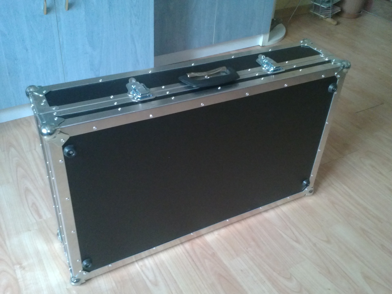

Igaz, nem elektronikus, amit építettem, de van köze hozzá. A DJ pultomnak építettem ezt a hordtáskát. Gondoltam megmutatom nektek!

Jobb mint a gyári!
Ha szabad tudni kb. mennyiből jött ki?
(#) rejtettlampas válasza andras99 hozzászólására (») Dec 11, 2014 /
Köszi! Kb 15 ezer forintból.

(#) andras99 válasza rejtettlampas hozzászólására (») Dec 11, 2014 /
Az egész baráti ár. Gyári, fóliázott (vagy PVC vagy mi) a rétegelt lemez, vagy te festetted/vontad be valamivel?
10 mm-es bútorlapból van. Csak abból találtam asztalosnál, amiből nem kellett egész táblát megvennem, hanem vágtak nekem m2-re is. Sajnos csak fehér volt nekik, így matt fekete fóliával vontam be. A 15 ezer kb a bolti ár fele.

(#) kameleon2 válasza rejtettlampas hozzászólására (») Dec 11, 2014 /
Szuper - de én félnék, hogy a zsinórokat becsípi a fedél. Leakasztható fedél, vagy kábelkivezetés nem lett volna rossz. Ettől eltekintve csinos darab.
(#) Szammer válasza kameleon2 hozzászólására (») Dec 11, 2014 /
Ugye-ugye, ez nem is látszik a képen, de szerintem leírta a kolléga
„hordtáskát”

(#) kameleon2 válasza Szammer hozzászólására (») Dec 11, 2014 /
Leírta - de a képen a böröndben lévő cuccok be vannak dugva.
(#) rejtettlampas válasza kameleon2 hozzászólására (») Dec 11, 2014 /
A fedél leakasztható, ez talán látszik is a harmadik képen. A két kábel, ami kilóg, az pedig az elosztóé, és a keverőből a végfokba menő kábel. Többi az be van rögzítve a rack hátuljába.
