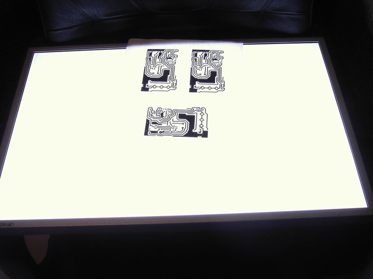

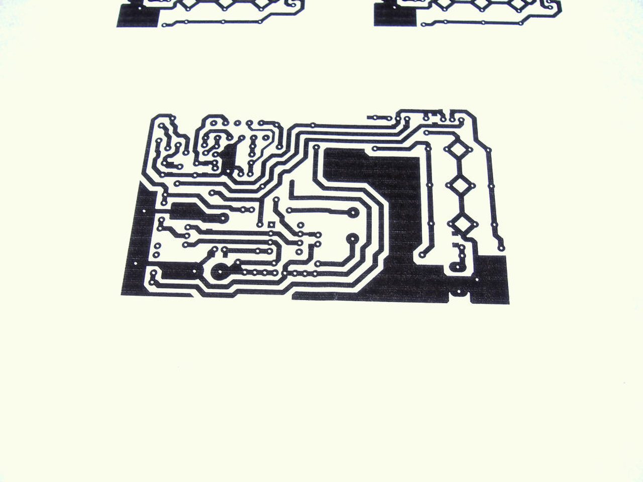

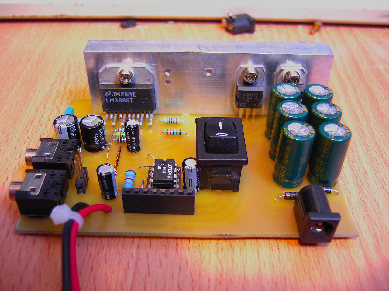

El is készült a második verzió LT1028-al megtámogatva, így a bemeneti ellenállás nem befolyásolja a mérést kilóómos tartományban. A nyák sima papírral készült tintasugaras nyomtatóval nyomtatva, viszont érdekes, hogy P20-as nyákkal szépek a vezetősávok, de gyári lakkos nyákkal rücskösek a vezetősávok szélei.
(#) Laslie válasza Buvarruha hozzászólására (») Dec 9, 2014 /
Szép a panel! Hogyan csináltad, hogy ilyen szép lett? Van erről valamilyen leírás?
(#) Zsora válasza Buvarruha hozzászólására (») Dec 9, 2014 /
A hátoldalon az egyik kerámiakondi nincs leforrasztva.
(#) Buvarruha válasza Zsora hozzászólására (») Dec 9, 2014 /
Igen, azóta be lett forrasztva.
Laslie.
Csak annyi az extra, hogy monitorból bontott CCFL csővel hívom elő és nem messziről világítom, hanem ráfektetem a "lámpatestre", így az egyenletes fényerő adja magát ugye és valamiért ezekkel a csövekkel világítva nagyon jó, kontrasztos lesz a nyák. Ha szépség alatt a tisztaságra gondolsz, akkor egyszerűen denaturált szesszel le van pucolva róla a flux meg a gyanta.
(#) Bakman válasza Buvarruha hozzászólására (») Dec 9, 2014 /
Jól értem, hogy normál papírra kinyomtatod a tervet és azt használod levilágításhoz mindenféle trükk nélkül?
(#) Buvarruha válasza Bakman hozzászólására (») Dec 9, 2014 /
Így van, de csak P20-al lesz jó, a gyári lakkossal ronda lesz.
A hozzászólás módosítva: Dec 9, 2014
(#) papus51 válasza Buvarruha hozzászólására (») Dec 9, 2014 /
Ezek most P20-al készültek vagy gyári lakkossal?
(#) Buvarruha válasza papus51 hozzászólására (») Dec 9, 2014 /
Ezek csak nyomtatványok.. A nyák, ha arra gondolsz, nyílván P20-al.
