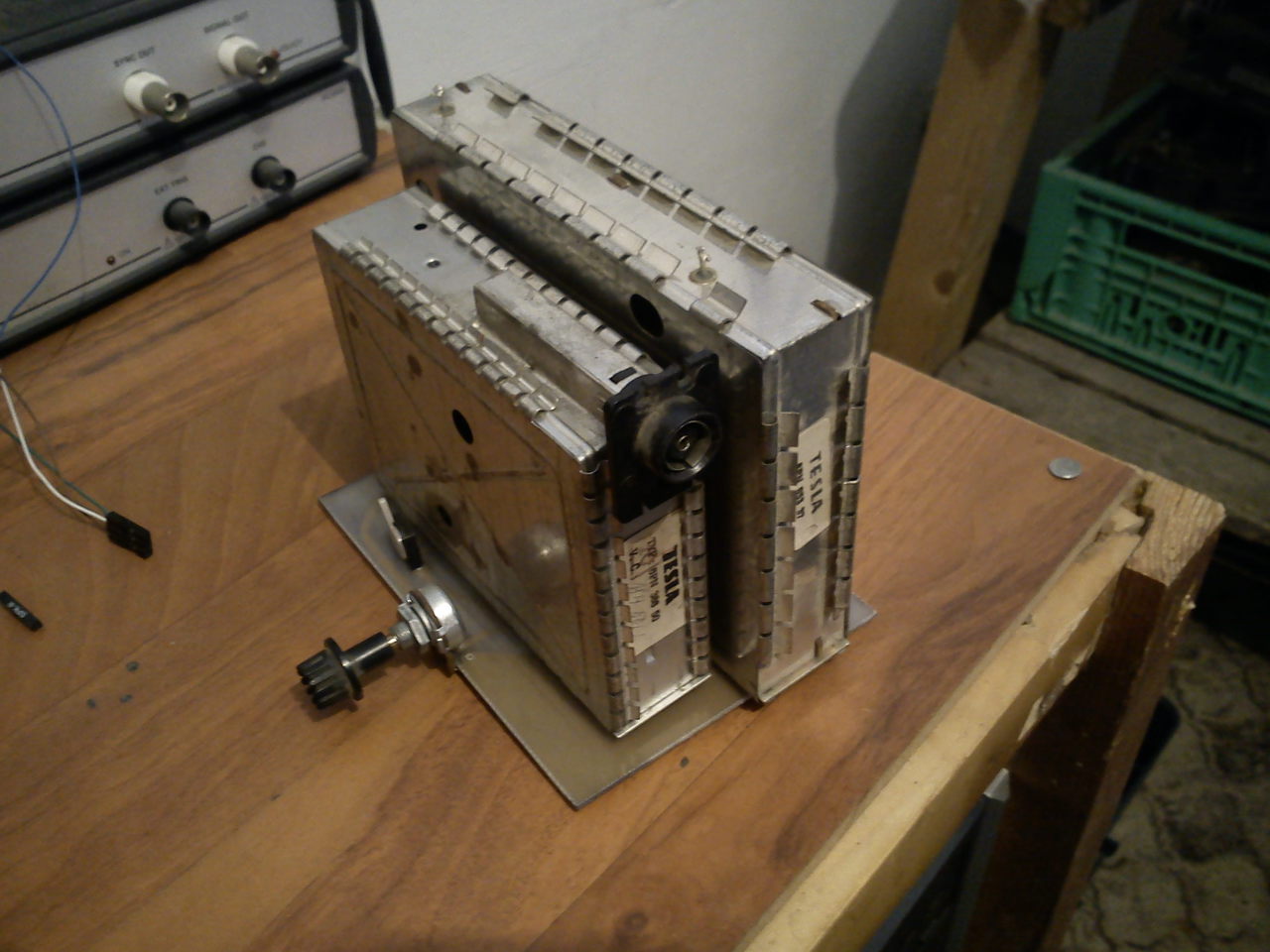

(#) lajos1969 hozzászólása Jan 1, 2015 /
Sziasztok BUÉK mindenkinek!!
Sikerült beüzemelni a Theremint, kellemes csalódás ért,tudja amit írtak róla!!
Itt egy rövid videó róla.Bővebben: Link
Játszani még nem tudok rajta!! Nem is igen fogok megtanulni.
A hozzászólás módosítva: Jan 1, 2015

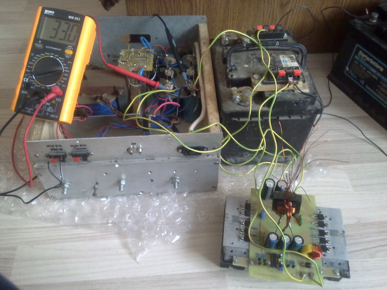

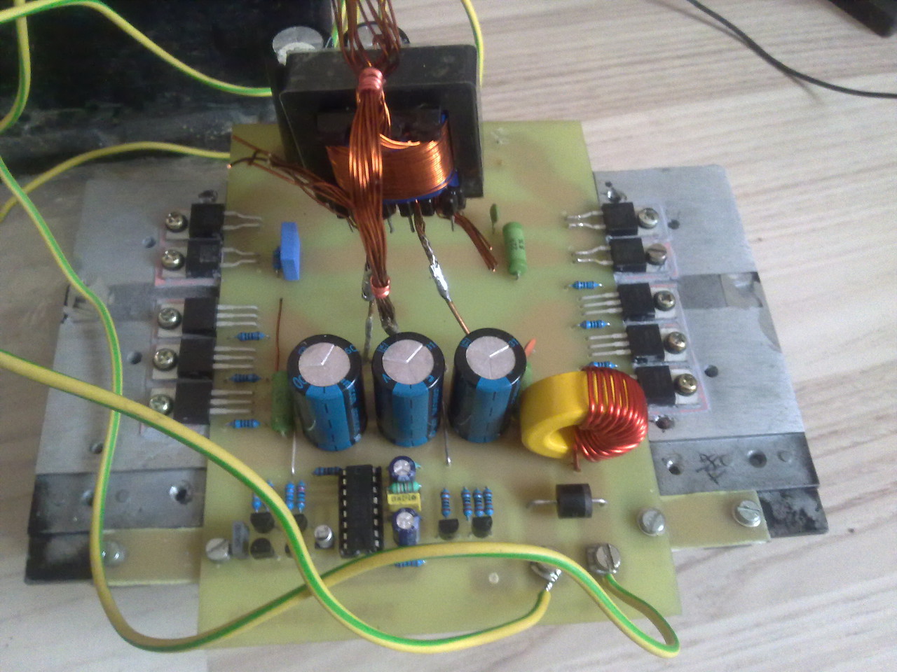

90%-ban kész az emmzolee féle autóhifi táp, gondolom egy két ember szemét kiszúrja az , hogy nem a legigényesebben próbálgatom meg a trafó sem végleges de egész szépen szól a tda7294 híddal és a két SAL130W-os ményomót tartalmazó mélyládával. A működőképességet vitatták de üzenem nekik már 2-3 órát halgattam és éppen hogy csak langyos lett a hűtőborda a trafó pedig 40-50 fok környéke lehetett saccra ami pedig a hatásfokot illetően pont optimális. És még egy fet sem robbant fel a jóslattal ellentétben. Nagy hangerőn hallgatva full bass-on 33-ról 31voltig tud esni a feszültség maximum ez talán belefér még, mert a trafó sem sikerül teljesen olyanra mint amilyenre szerettem volna (hiányzik egy szekunder oszlop) de majd átgondolom hogy kevesebb primerrel felférjen az is, most sincs bekötve egy oszlop primer mint ahogy látszik a képeken. ja és volt pár nem jó értékű ellenállás az is cserélve lett.
A hozzászólás módosítva: Jan 2, 2015
(#) dbase válasza janimester hozzászólására (») Jan 2, 2015 /
Ilyen hosszú trafo lábakkal lehet nem a legjobb neki ekkora frekin. Én is megépítettem szerintem de nekem nem működött bár nagyon rég volt már. Irfz 44-ekkel van?
(#) janimester válasza dbase hozzászólására (») Jan 2, 2015 /
A hétvégén bekerül a panelra a trafó ha sikerül áttekerni ahogy illene. Nem IRF3205-ökkel van építve.Nekem se indult elsőre egy kis baki miatt.
(#) szikorapéter válasza janimester hozzászólására (») Jan 2, 2015 /
Szerintem szép munka,az a lényeg hogy működjön,és nem az hogy néz ki. Bár néha a külcsíny is számít,de ez még 3/4-ig kész. Esetleg el tudnád linkelni a kapcsolási rajzát? Előre is köszönöm türelmedet.
(#) janimester válasza szikorapéter hozzászólására (») Jan 2, 2015 /
Szia köszönöm Működik végülis Tessék ebből dolgoztam de itt van az új lay-is ami "optimalizálva van" kapcsitáp

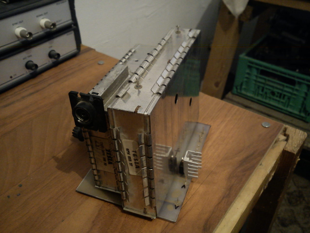

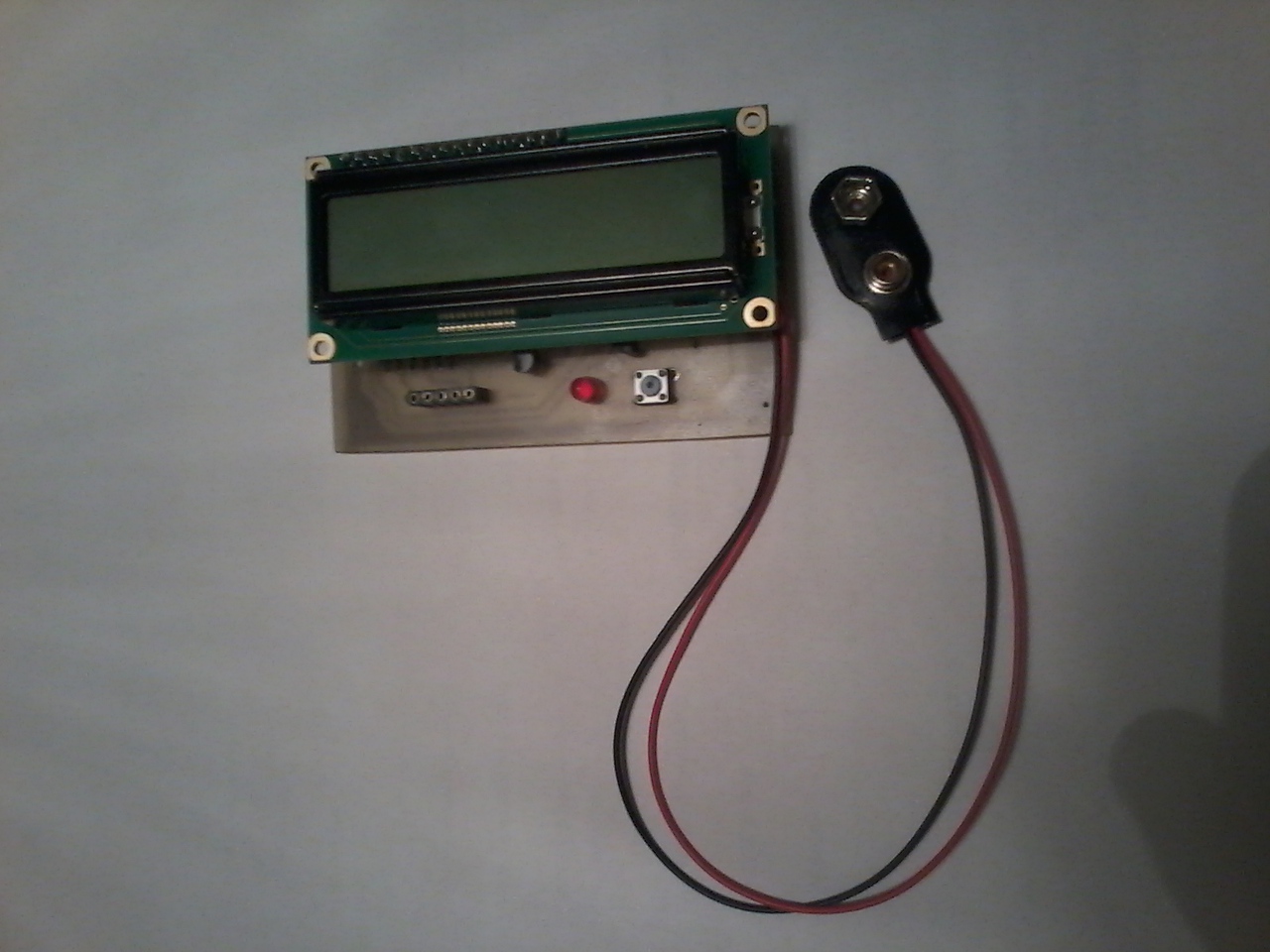

Be szertenem mutatni a legutobbi muvet, egy AVR-es tranzisztortesztert. Egy regi radio dobozaban kapott helyet, tokeletesen mukodik.
(#) pont válasza Zsolt2 hozzászólására (») Jan 3, 2015 /
Ez egyedi gyártás, vagy a sokféle E-bay-en rendelhetőek egyike?

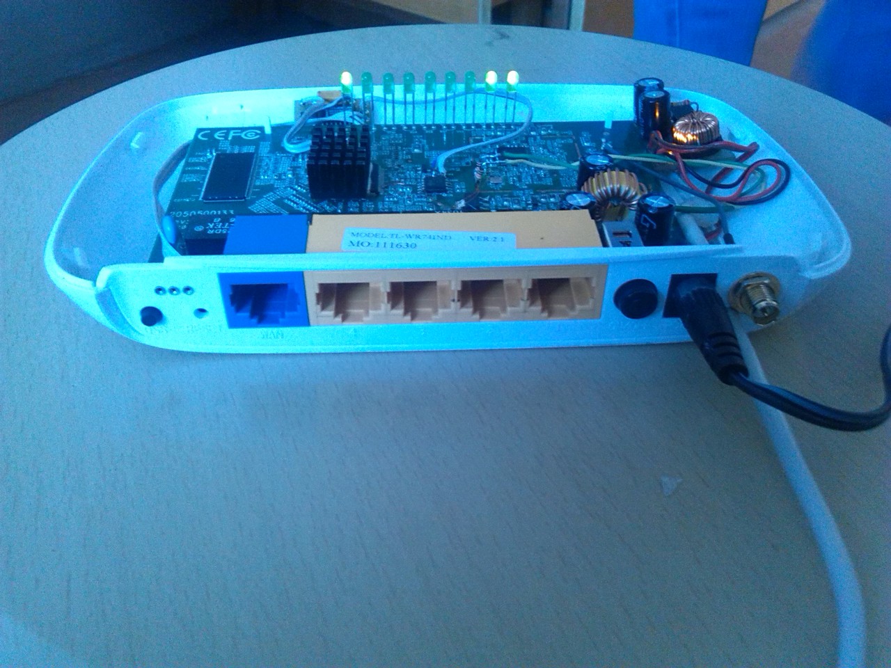

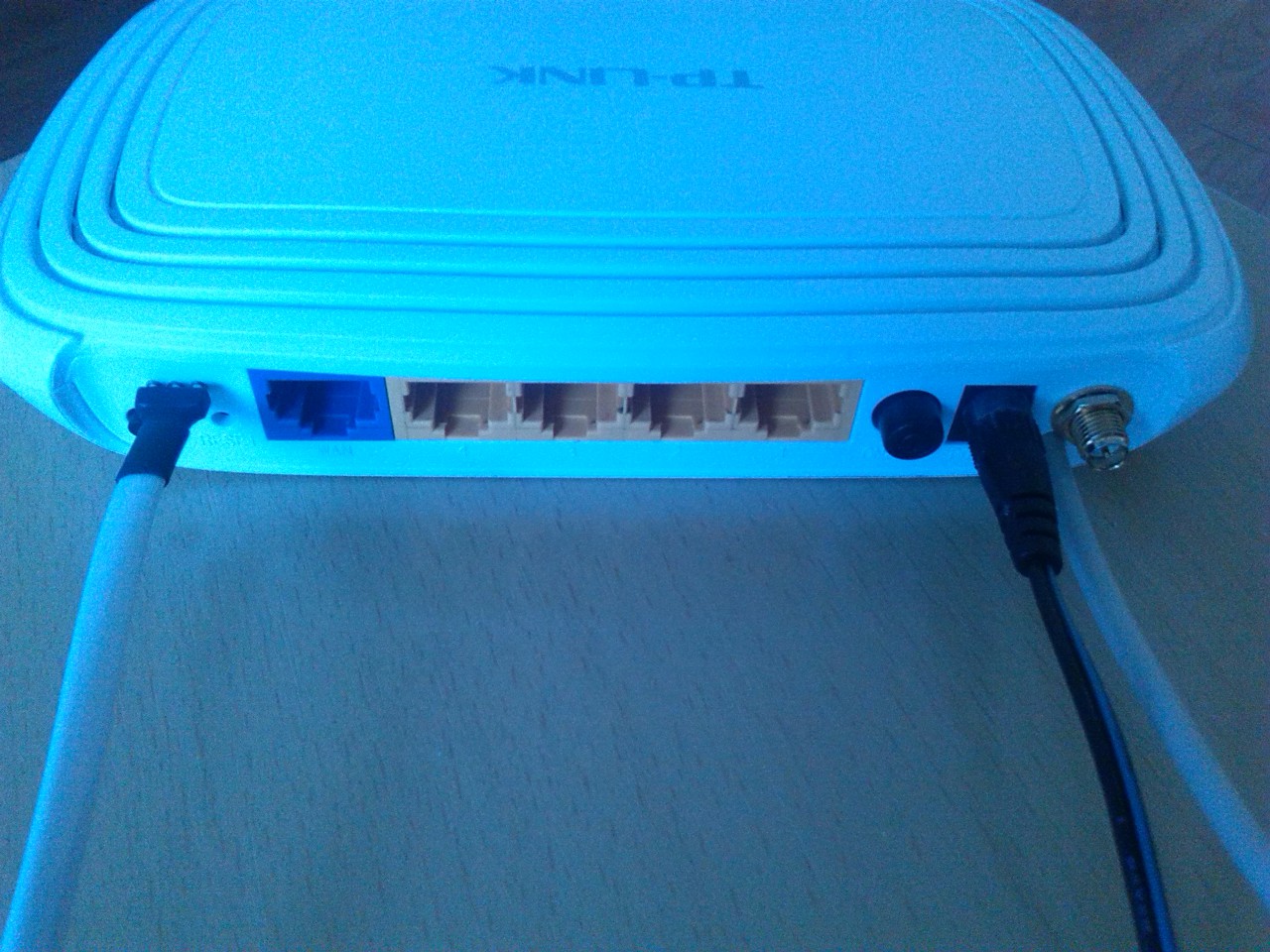

Sziasztok !
Szeretném bemutatni a művemet. Egy kis router tuning.
Egy TL-WR741-es routerre készitettem USB és soros prtot.
Az USB mobil stick-hez kellet, a soros egy másik alkalmazáshoz.
A felvételek lehet, hogy nem a legjobbak, de a mobilom csak ennyire képes.
(#) kala1982a válasza Spagoca hozzászólására (») Jan 3, 2015 /
Az igen. OpenWRT-vel használod?
(#) Spagoca válasza kala1982a hozzászólására (») Jan 3, 2015 / 1
Igen, azzal használom.
