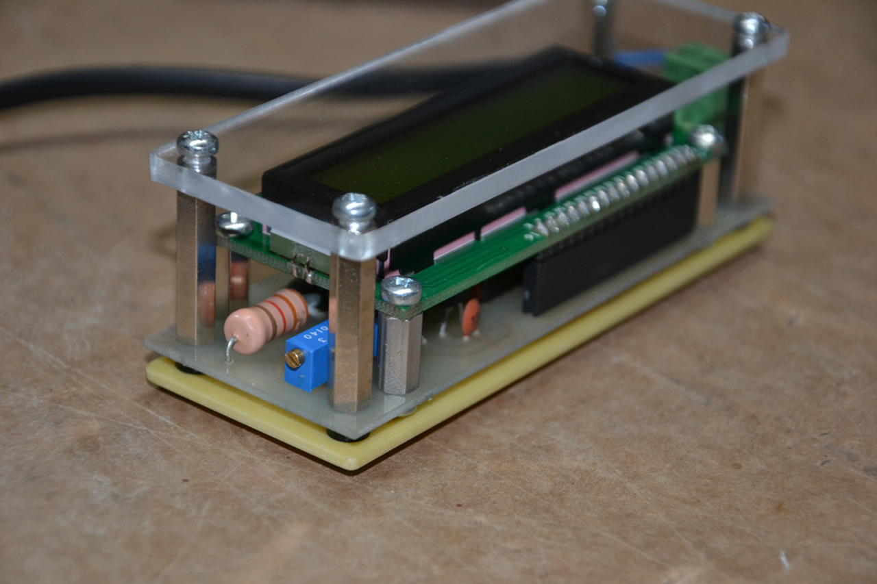

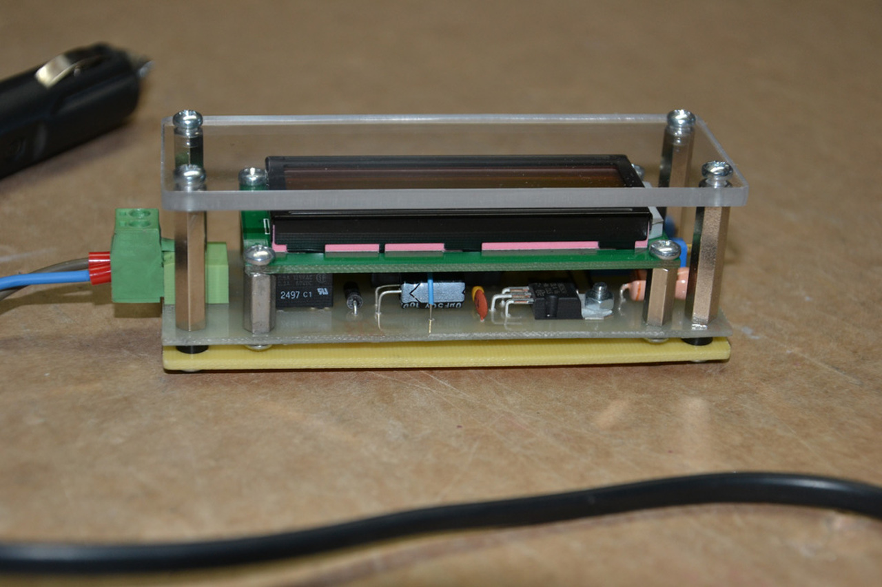

Megrendelésre egy egyszerű feszültségmérő autóba, min. és max. kijelzéssel. Ennyit tud, semmi többet.

Nagyon jól néz ki, gratula!
(#) vicsys válasza Bakman hozzászólására (») Jan 3, 2015 /
Szép munka, gratula!

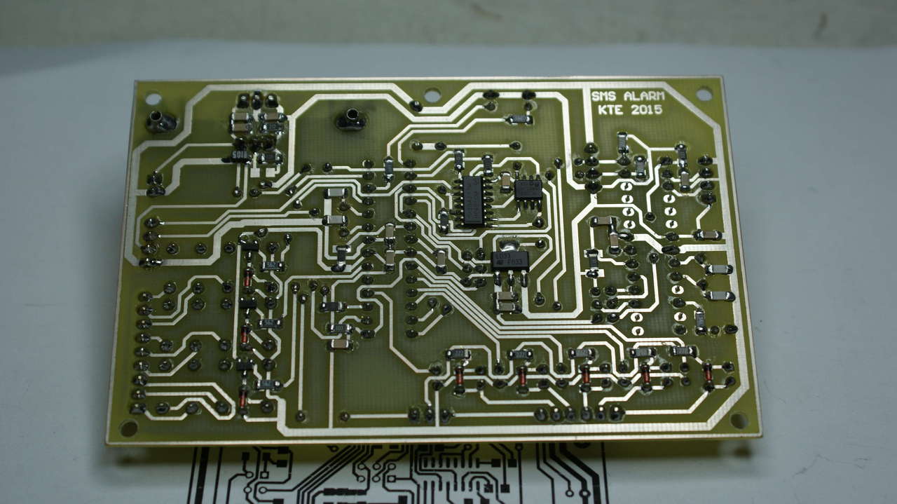

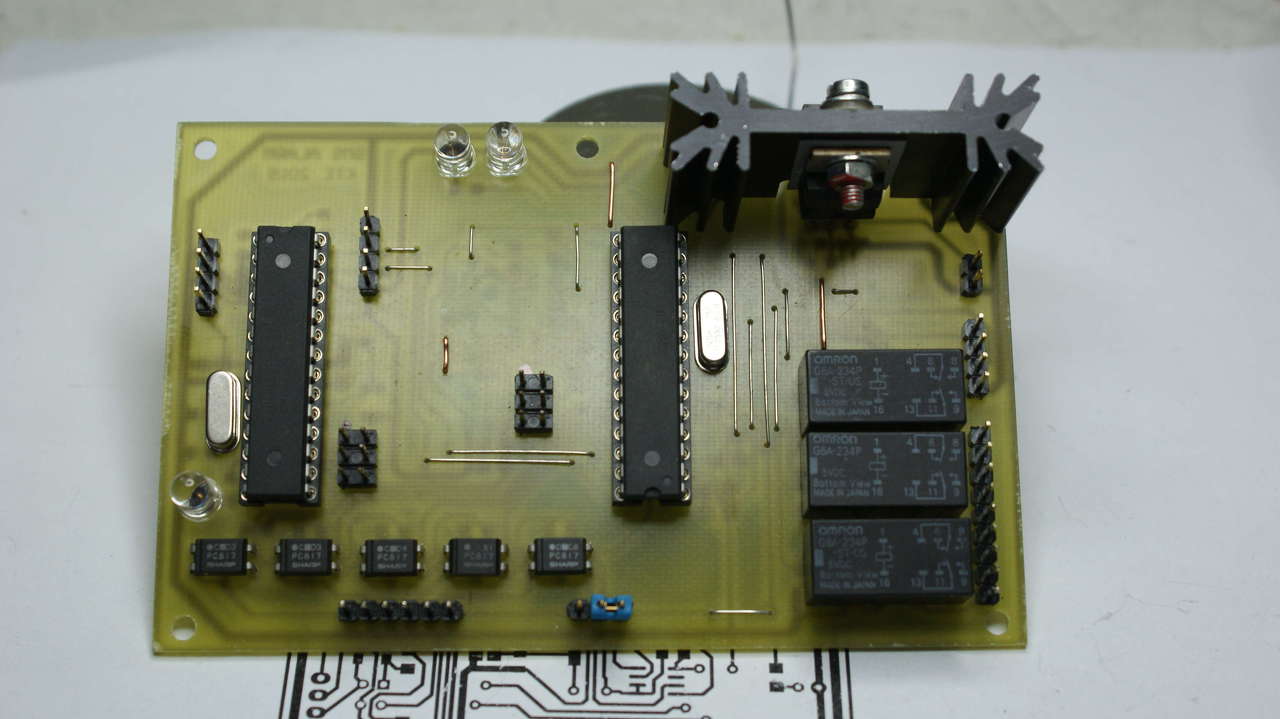

Az utóbbi napokban lett kész a képeken látható SMS küldő távfelügyeleti áramköröm.
Röviden amiket jelenleg tud:
- 5 bemetet, amyelyek aktiválása esetén SMS-t küld és vagy felhívja az előre megadott kapcsolási számokat
- 3 kimenet, amelyeket telefonhívással vagy SMS-ekkel lehet aktiválni
- 2 soros port egy a mobillal való kommunikációra (Siemens M35i) a másik pedig a PC felé egy konfiguráló terminál port
Két Atmega328P mikrovezérlő beszélget egymással TWI buszon az egyik fő feladata a sorosporti adatok TWI buszon való továbbítása és fordítva.
A loggolásokhoz illesztettem hozzá még 32KB ramot is SPI-n. (23K265)
A raisztóközpontom kimenetei vannak rákötve, valamint a kapunyitást is megoldja egyszerű ingyenes megcsengetéssel autómatikus bontással.

Szépen megtervezett és kivitelezett panel. Grat.
(#) zenetom válasza tkovacs hozzászólására (») Jan 4, 2015 /
Nekem nagyon tetszik, viszont nem egészen értem, miért nem elég 1db AVR?
(#) tkovacs válasza zenetom hozzászólására (») Jan 4, 2015 /
A második AVR soros portja csatlakoztatható egy PC soros portjára. Ez az I2C buszon keresztül adja veszi az információkat azzal az AVR-el amelyiknek a soros portján pedig a mobil van.
Ezzel lehetővé válik a mobilt vezérlő AVR memóriájának írása olvasása konfigurálása sőt még monitorozható az is, hogy milyen kommunikációt folytatk éppen a mobillal. Mindezt pl. egy hyperterminálon keresztül a PC-n.

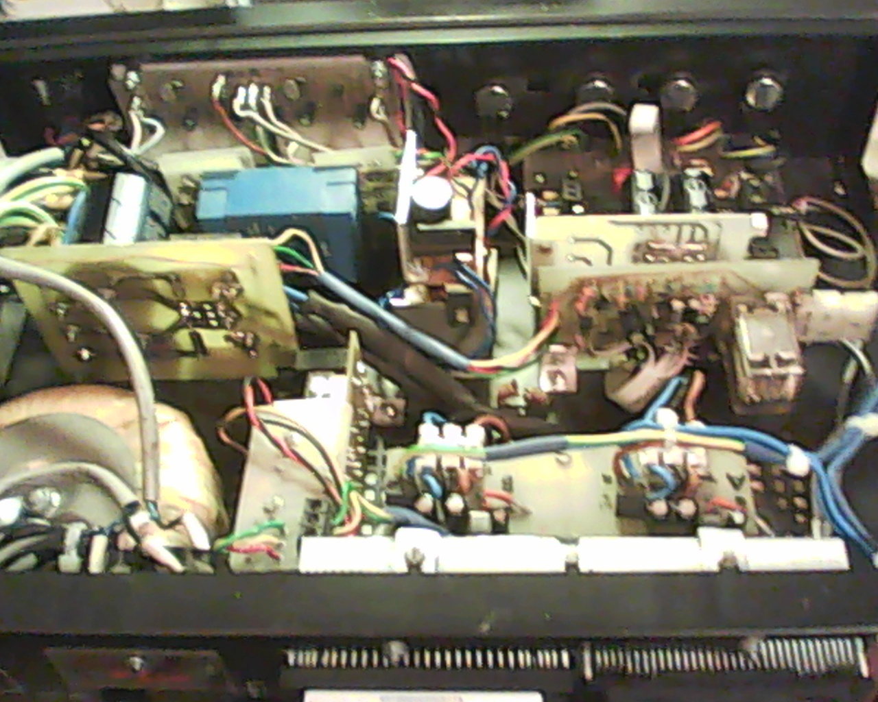

Elkészült a TDA 7294 erősítőm. Ezúton szeretném mindenkinek megköszönni a segítséget a megépítésében. Az áramköröket a fórumon leírt ajánlások szerint igyekeztem megépíteni a lehetőségeim szerint. Felfedezhető benne némi újrahasznosítás (nem tervezett nyáklapok).
Megköszönném a lehetőséget reloop - Alkotó fórumtársaknak, hogy felhasználhattam a terveiket a megvalósításban:
- egyszerű TDA7294 végfok (kapcsolás + nyákterv -> reloop)
- LM5532+LM1036 hangszínszabályozó (reloop + Alkotó)
- hangfalvédő áramkör ( Majki (tudjuk így híresült el) Alkotós átrajzolat)
- kivezérlésmérő AKAI GXC 706 D ( tápja nemes egyszerűséggel kifűrészelve a panelből )
- kivezérlésmérő áramkör átemelve a gyári kapcsolási rajzból
- hűtés 2 db processzor hűtő + ventillátor (áramkör a fórumról)
- doboz BEAG AET 453
- kivezérlésmérő világítás kék ledszalag
Teljesítménnyel és minőséggel meg vagyok elégedve. Az előlapnak, dobozolásnak vannak hibái de kb. így gondoltam.

Na ez komoly! Most látom igazán, mennyit fáradoztál vele.

Gratulálok.
Nem jó minőségűek a képek, ezért a részleteket nem lehet tanulmányozni (nálam ez hiba).

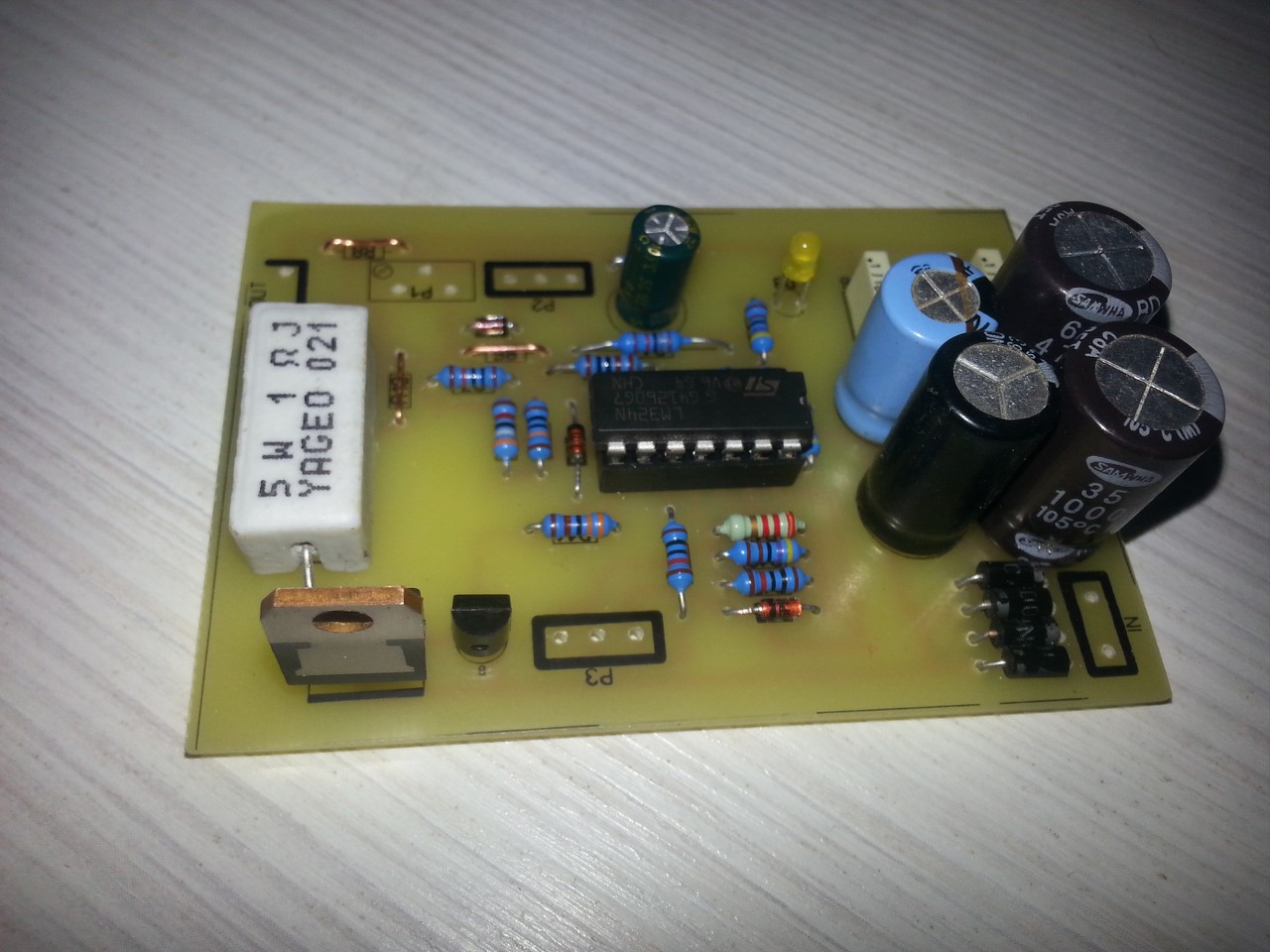

Sziasztok!Készült ma egy kis labortáp.Nem túl sok minden van benne.A lelke egy Lm 324-es Műveleti erősítő.0-30V-ig szabályoz és 0-2A-ig.
