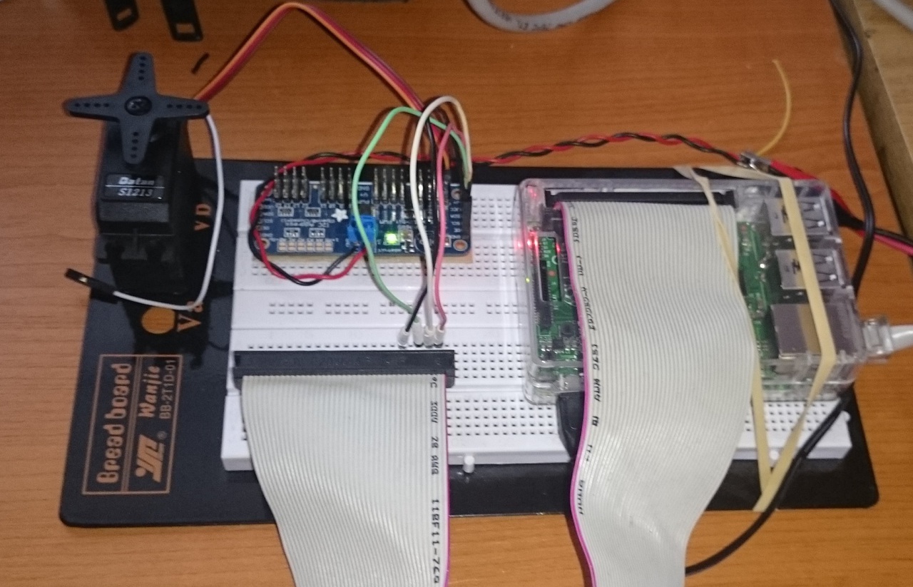

(#) Sanyesz5 hozzászólása Feb 20, 2015 / 3
Igazából ez a jelenlegi állapotában egy össze "tyúkbelezett" csoda
Régóta szemeztem egy raspberry-vel, és az általa kínált sok sok lehetőséggel, nem rég szert tettem egy 2-es modellre. Vettem hozzá egy szervó vezérlőt vezérlő, illetve egy szervót. Nekem mint teljesen kezdőnek 3 nap alatt sikerült odáig eljutnom hogy linuxban feljön egy ablak, 3 gombbal, 0-90-180 fokban el tudom forgatni.
A cél, egy távolról vezérelhető webkamera, no meg persze a tanulás.

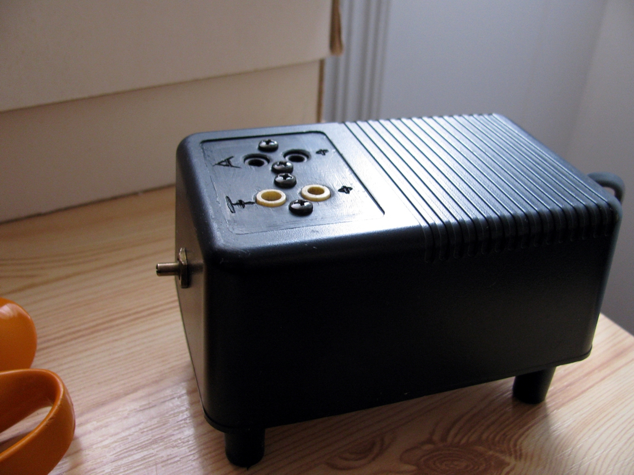

(#) Lázár Péter hozzászólása Feb 20, 2015 /
Üdv, összedobtam egy teleppótló adaptert, remélem jó lesz éles próba még nem volt, részletek plusz képek itt találhatók.
(#) zolika60 válasza Lázár Péter hozzászólására (») Feb 20, 2015 /
Miért ne lenne jó? Nem egy atomreaktor.
(#) elektrorudi válasza Lázár Péter hozzászólására (») Feb 21, 2015 /
Nekem nem működik a linked: valami facbók oldal jön be.

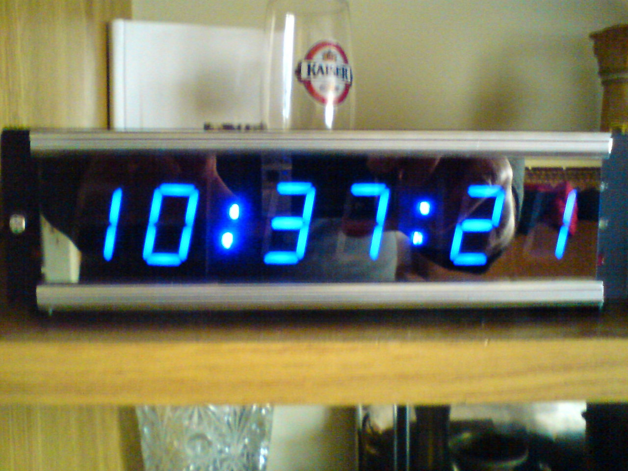

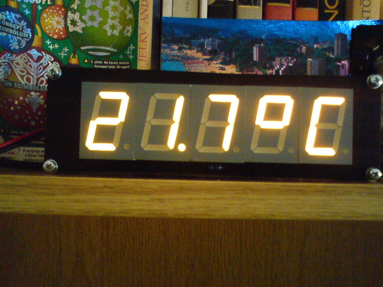

(#) Csupasz hozzászólása Feb 22, 2015 / 1
Elkészült az 1"-es kék ledóra párja, a hőmérő. DS18b20 hőszenzorral, a tizedeket is tudja mérni, szintén 1" kijelzővel, szinte azonos méretben. A doboza még hiányzik (eltűnnek a csavarfejek ), de ugyanaz a design lesz, mint az órának. Mindkét doboz NYÁK lemezből készül.
(#) sooty válasza Csupasz hozzászólására (») Feb 22, 2015 /
Jól néznek ki.
(#) vicsys válasza Csupasz hozzászólására (») Feb 22, 2015 /
Jól néz ki, gratula!

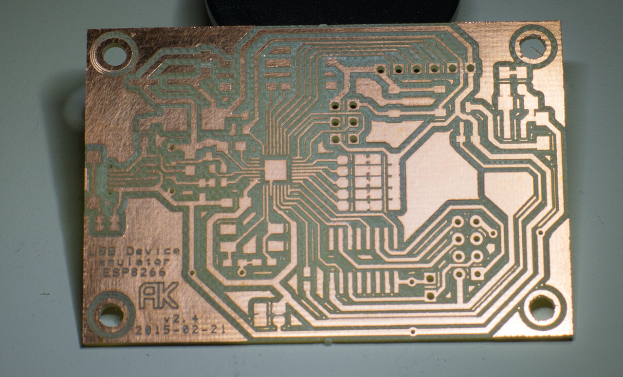

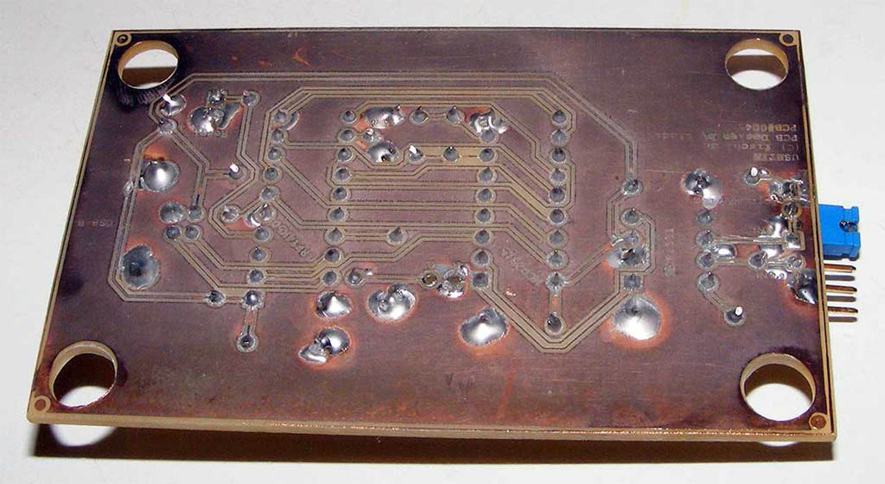

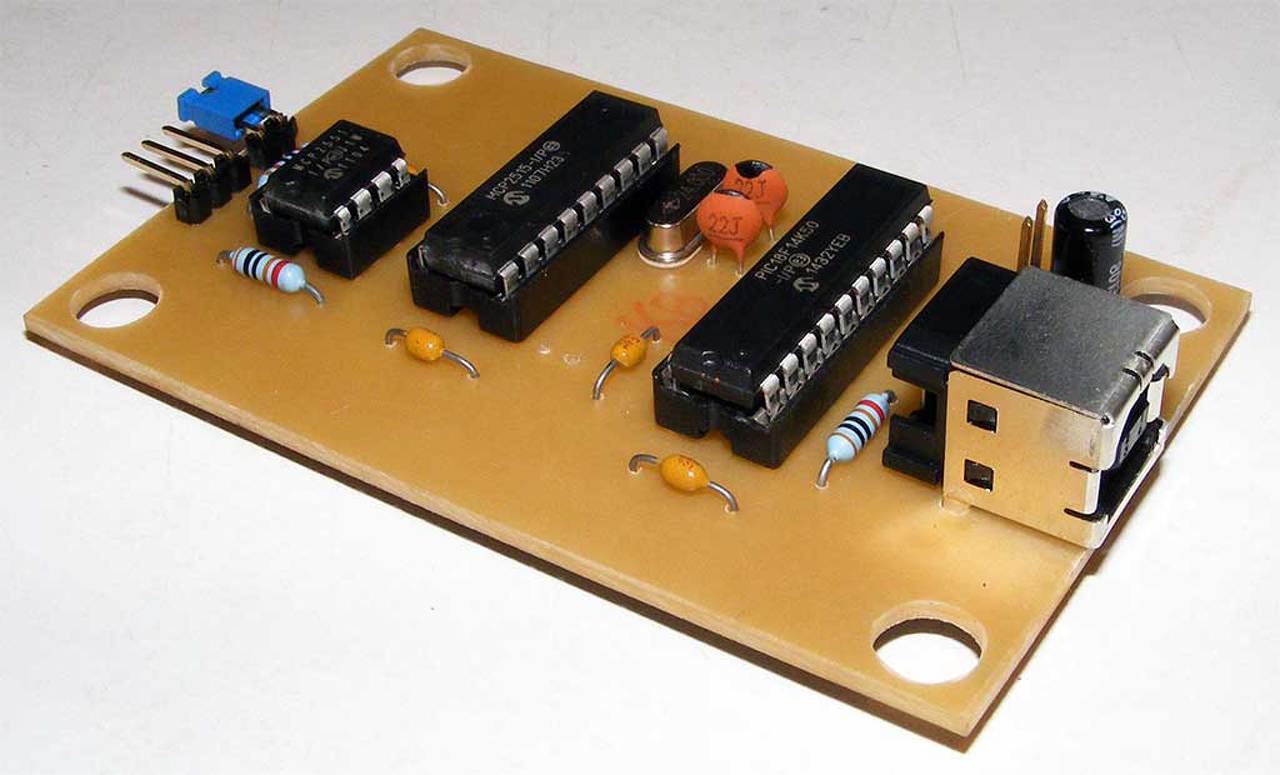

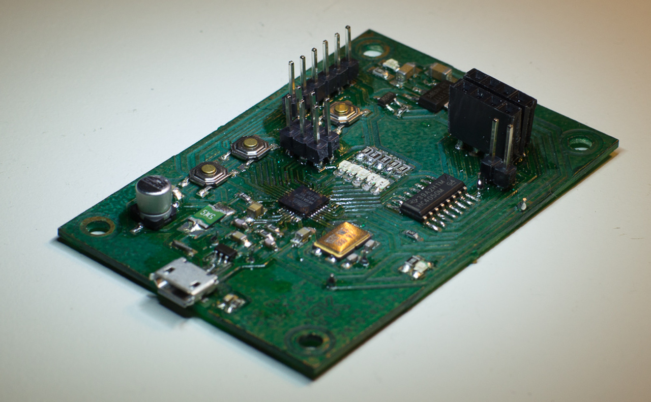

(#) csatti2 hozzászólása Feb 22, 2015 /
Építettem ma egy kis teszt nyákot (pici diagnosztikai program már kapcsolgatja a kimeneteit, működik). Az USB-t, illetve egy kis wifi modul programozását akarom rajta megtanulni (Bővebben: Link). A lötstop réteg olyan lett, amilyen. Még csak most kísérletezem ki a technikáját.

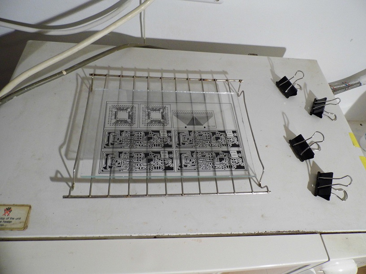

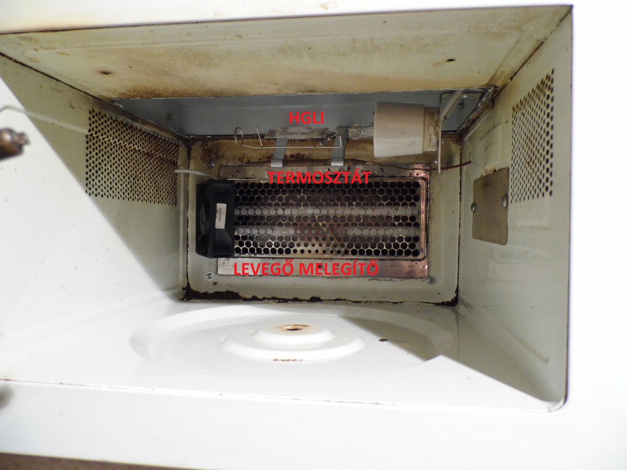

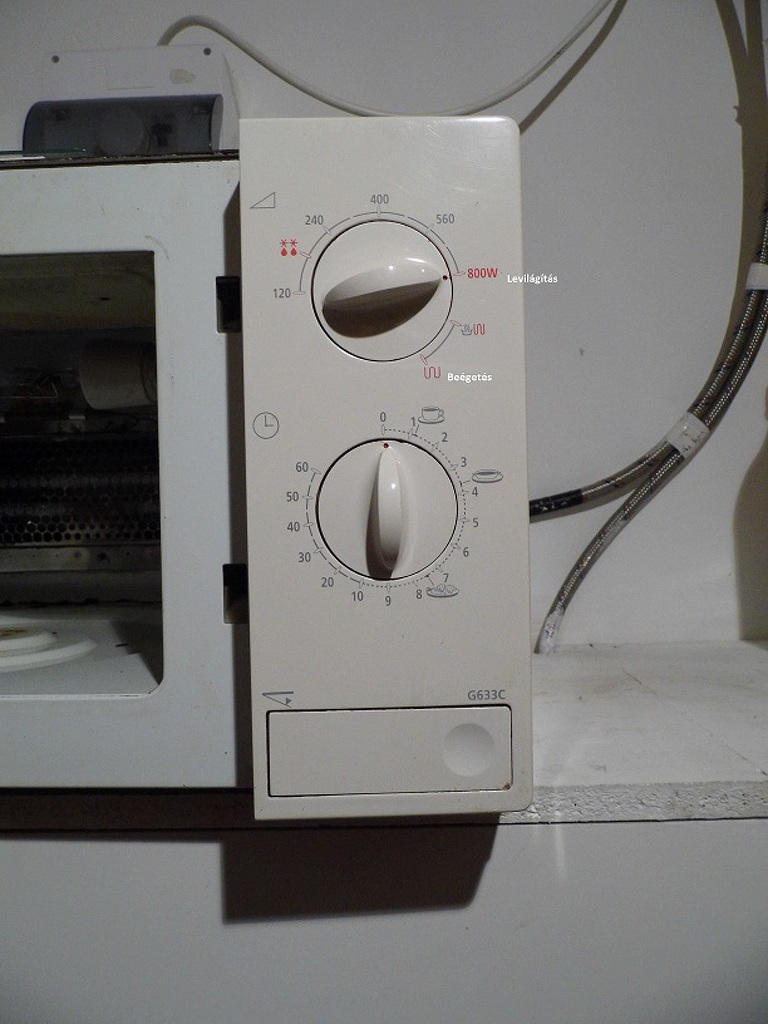

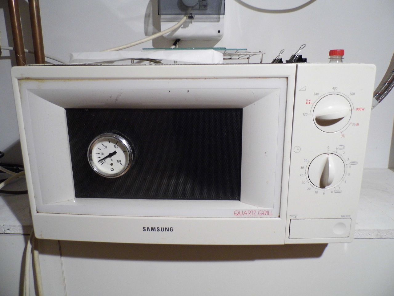

(#) gerry hozzászólása Feb 22, 2015 / 2

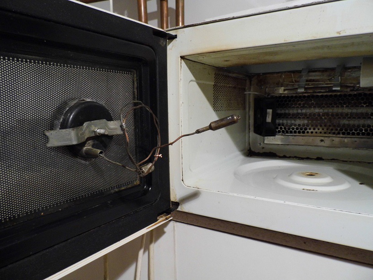

Elkészült végre a nyáklap levilágító és fotólakk sütő kombóm.
Az alanya egy grillezős mikrosütő. Alkatrészek még hozzá: HGLI izzó, fojtó, bojler termosztát, ventilátor, cirkó hőmérő. Illetve kisflex, és egy jó nagy adag elszántság csipet akarattal fűszerezve.
A grillező aparátot kivágtam és a sütőtér hátlapjához csavaroztam, a helyére ment a HGLI. Venti a sarokban, hogy keverje a levegőt. A mikró ajtajában beépítve a cirkó hőmérő, hogy be lehessen állítani a hőfokot. Ja a bojler termosztát a mikró hátulján van felfogatva. Az eredeti fokozatkapcsolóval lehet kapcsolni a fűtést+ventit vagy a hgli-t. A ventilátor állandóan pörög a fűtési programon, a levilágításkor nem kell. A fotólakk "beégetése" 70°C-on 30perc. Levilágítás 20perc bemelegedéssel együtt. Mellékletben a masina és az első nyák, ami vagy tizedjére sikerült. hagy még kívánni valót maga után, de jó lesz ez!

(#) tkovacs válasza csatti2 hozzászólására (») Feb 22, 2015 /
Gratula a nyákhoz, az esp8266 WiFi modulhoz pedig sok türelmet kívánok!
Én most fejeztem be ezzel a modullal egy stabil terminal servert. Ez a modul elég kiszámíthatatlanul viselkedik, van amikor egy parancsot csak harmadjára hajt végre, és bármikor képes WD resettel újraindulni. A legnagyobb feladat az, hogy erre bármilyen szituációban jól reagáljin a program. Sajnos a dokumentációja sem teljes, mert sok olyan válaszüzenetet is képs küldeni, amelyeket meg sem említenek.
Sok sikert hozzá!

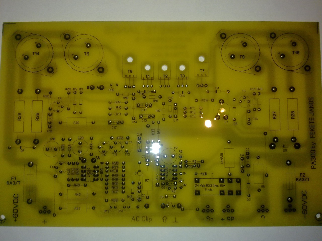

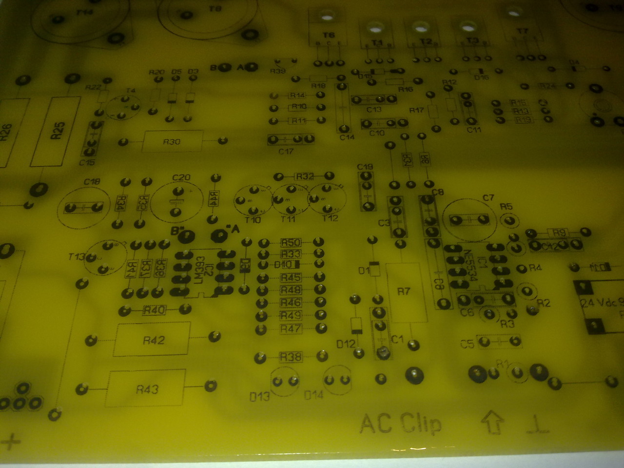

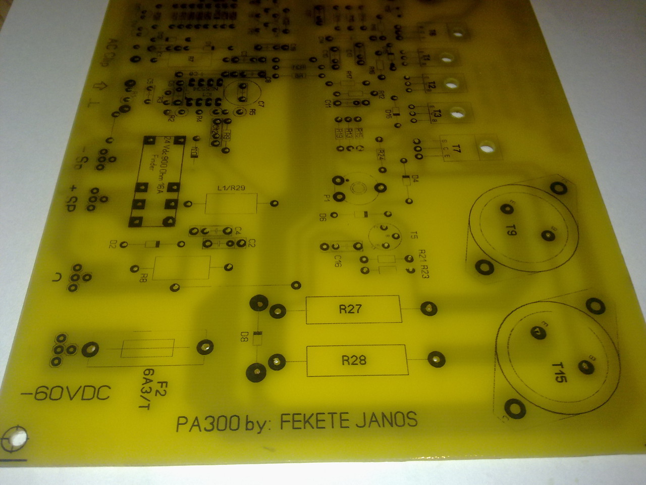

(#) janimester hozzászólása Feb 22, 2015 /
Készülődik valami
(#) don_peter válasza janimester hozzászólására (») Feb 22, 2015 /
Ez biztosan nem óra lesz.. Akkor ....talán....erősítő?
(#) lajos1969 válasza janimester hozzászólására (») Feb 22, 2015 /
Szép a panel!!
PA-300?? Nekem már üzemel egy pár éve, jó kis erősítő!!
(#) janimester válasza lajos1969 hozzászólására (») Feb 22, 2015 1 /
Órának furcsa is lenne Köszönöm, igen az. ha esetleg időd engedi kérlek írj privátban pár hasznos tippet a beüzemeléshez nagyon örülnék neki . Meguntam a tda7294-es kis játékszereket és gondoltam építek egy komolyabbat
(#) nagysasy hozzászólása Feb 23, 2015 /
Ördögit szól a Pa 300 szinte elnyűhetetlen nekem is volt de már nincs meg. Kell hozzá jó kis trafó meg jó kis kondenzátor puffermező. Nekem oldalanként 40.000 uf-volt rajta kW-os toroiddal.

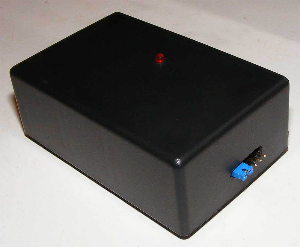

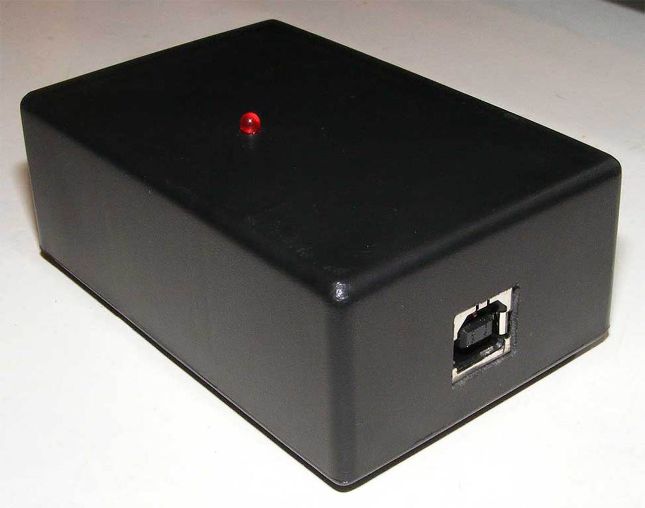

(#) Stadi hozzászólása Feb 24, 2015 / 3

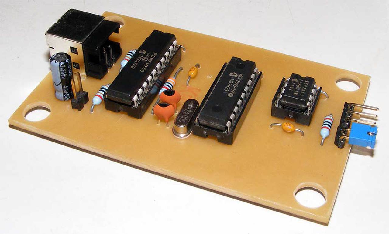

USBtin - USB - CAN busz illesztő, Bővebben: Link
NYÁK: saját tervezésű, illeszkedik a dobozba (kicsit "ki lett centizve", de szerencsére pont bepattintható lett a kész eredmény). Még mindig csak ismerkedem a fotózásos módszerrel és a kémiai ónozóval, ezért nem sikerült jól az eredmény (négyszeres átfedésű fólia...).
A doboz alsó felének belső részén az alátámasztásoknál picit marni kellett, mert túl vastag hozzá ez a bakelites NYÁK.
CAN buszra még nem lett rákötve, csak a bootloader-t égettem be és azzal a firmware-t.

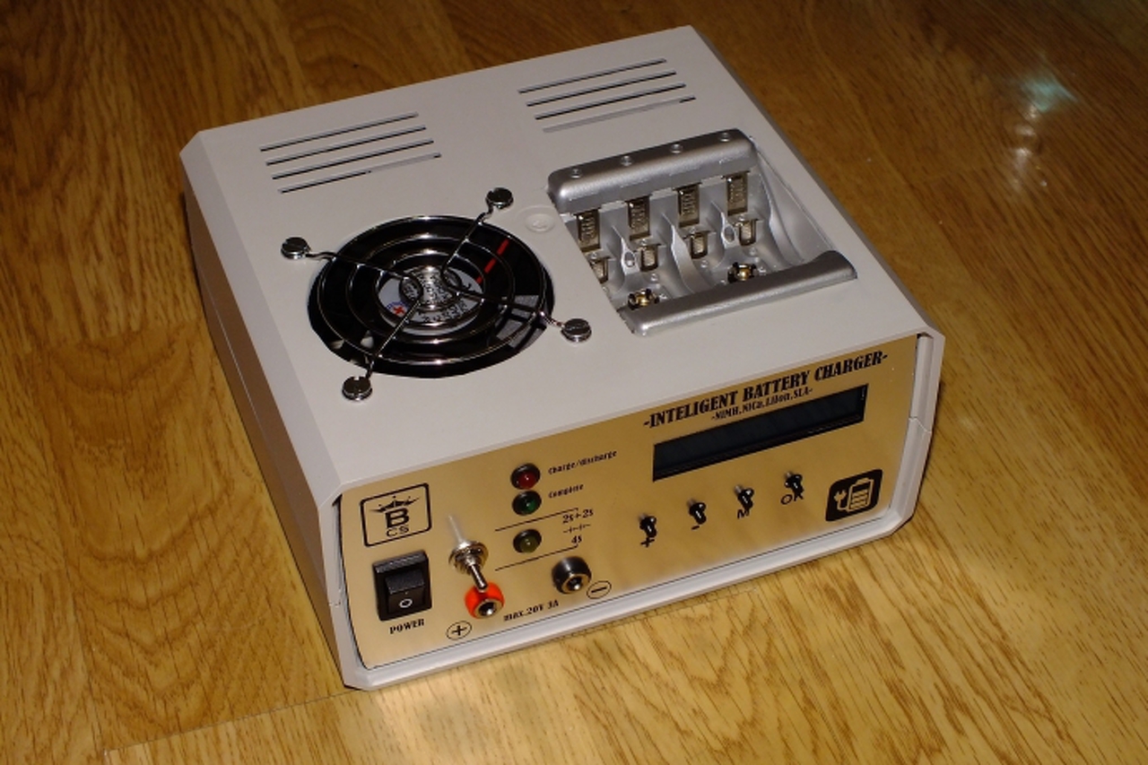

(#) csongore hozzászólása Feb 25, 2015 / 6
Megepitettem en is a Felixls fele akumulator toltot nagyon jo kis szerkezet mindenfele akkumulatort tolt, megeri a belefektett munkat
(#) BarnaPili válasza csongore hozzászólására (») Feb 25, 2015 /
Szép munka,tetszik a dobozolás.A belseje is megérne egy fotót..
István
(#) Frankye válasza csongore hozzászólására (») Feb 25, 2015 /
Egy kis tájékoztatást írnál róla, mégis mit tud? Az eredeti honlap számomra értelmezhetetlen.
Előre is köszönöm.
(#) csongore válasza Frankye hozzászólására (») Feb 25, 2015 /
Hat nekem is kinai a honlap de leforditottam, ez egy inteligens tolto NiCd,NiMH,LiPo,olom savas akkumulatoroknak lemeritti feltolti automatan, a tolto aram bealithato max 3A. Figyeli a homersekletet is es 40 C-fok felett lekapcsol. En egy 60W laptop tapot raktam bele es problemanelkul mukodik. Szerzo videoja
