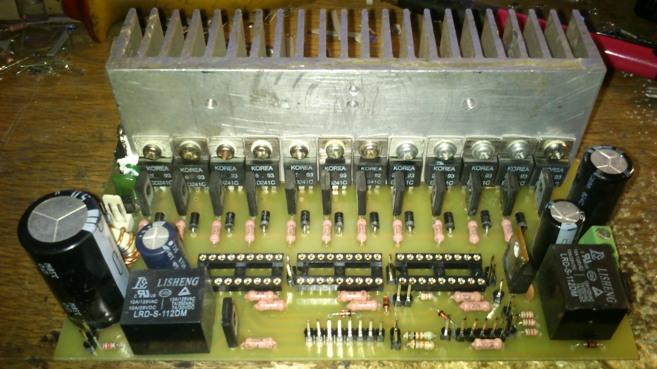

(#) kormika hozzászólása Feb 19, 2015 1 / 4
Sziasztok! Kezd alakot ölteni a saját tervezésű CNC vezérlőm... 3 tengelyes, unipoláris léptetőmotorokhoz, párhuzamos porton keresztül kapja a vezérlőjeleket, Step/Dir rendszerű, a jelenlegi kiépítésben motoronként 3A a maximális áram, és 35V a max. tápfesz. A hűtőborda hőfokát egy NTC figyeli, 40°C-nál elindítja a ventit, és ahogy melegszik, úgy adja neki egyre jobban a kakót, 60°C-nál kapja meg a venti a teljes tápfeszt. A 3 üres foglalatba majd 3 db 16F818-as PIC kerül, azok még egyelőre nincsenek bent, még be kell fejeznem a programot, és fel kell őket programozni. Ha bekerült a dobozába akkor majd teszek fel még képeket, a próbáról pedig majd videót. A panel vasalással készült, 145x90mm-es.
(#) DJ Szabcsa válasza kormika hozzászólására (») Feb 19, 2015 /
Szép munka. Csak nem Mach3 lesz a vezérlő szoftver?
(#) kormika válasza DJ Szabcsa hozzászólására (») Feb 19, 2015 /
Köszönöm szépen. Azzal is kompatibilis, de KellyWare KCAM3 fogja vezérelni, mert sokkal kisebb a gépigénye(A jelenlegi gép: 333MHz-es Pentium, 64MB RAM, Win98SE), és nem sokkal butább, mint a Mach3.
(#) KBal76 válasza kormika hozzászólására (») Feb 19, 2015 /
Hogyhogy bipoláris tranzisztorokkal tervezted, a manapság divatos MOSFET-ek helyett?
(#) kormika válasza KBal76 hozzászólására (») Feb 19, 2015 /
Erre nagyon egyszerű válaszom van: ez van itthon bőven... Igazából a NYÁK lap ami pénzbe került, az összes alkatrész itthon volt hozzá. Gyakorlatilag ez a vezérlő nekem kb. 600Ft-ba került, ha a megépítéséhez szükséges időt nem számolom. BD241C végtranzisztorok vannak benne, a meghajtók pedig BD235-ösök, ilyenekből van itthon még kb. 50db
(#) pjg válasza kormika hozzászólására (») Feb 19, 2015 /
Ez jobb mint a KCAM4?
(#) kormika válasza pjg hozzászólására (») Feb 19, 2015 /
Sok különbség nincsen, elvileg a KCAM4 többet tud, mivel a 3 az elődje...
