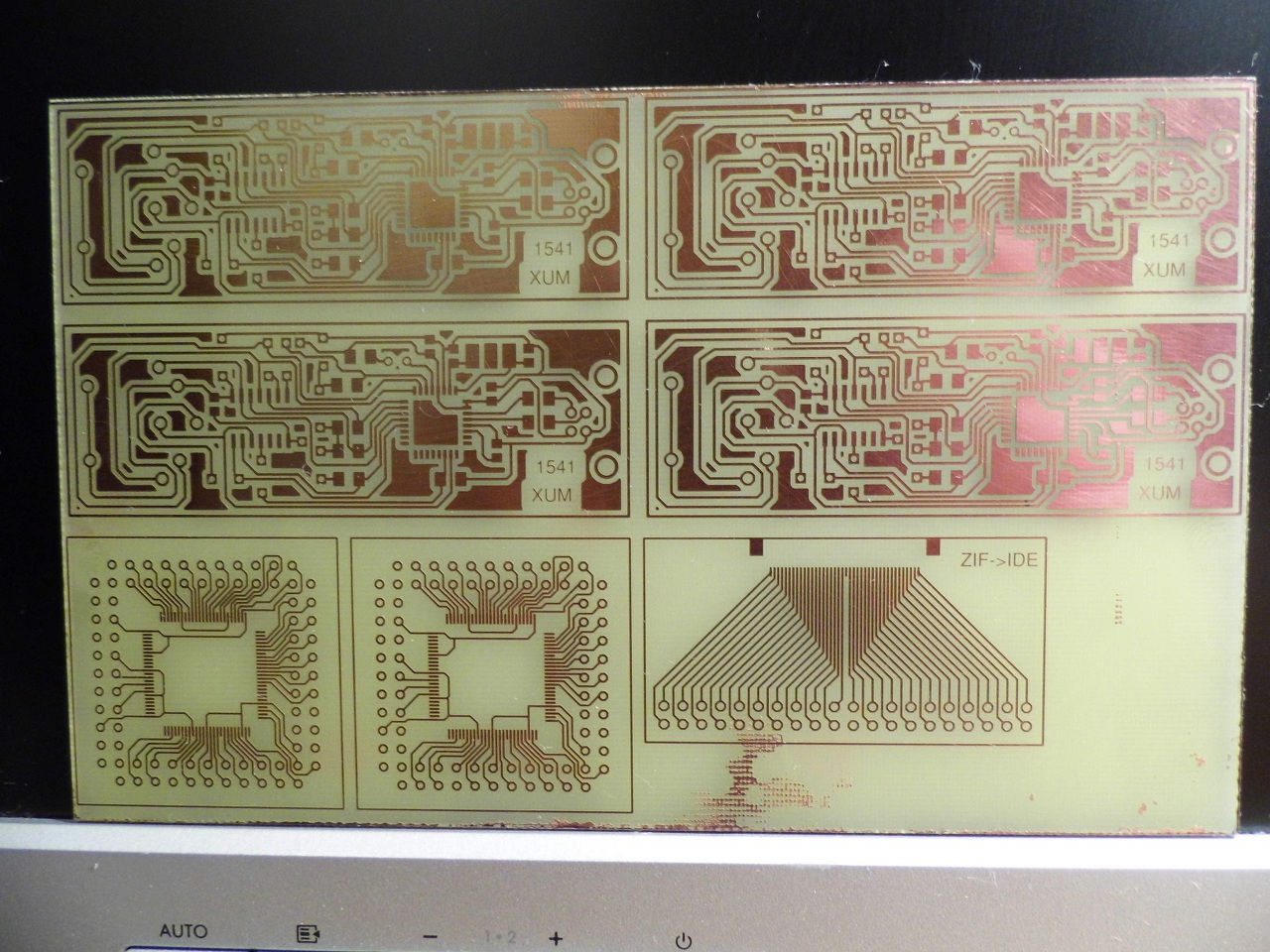

(#) gerry hozzászólása Feb 22, 2015 / 2
Elkészült végre a nyáklap levilágító és fotólakk sütő kombóm.
Az alanya egy grillezős mikrosütő. Alkatrészek még hozzá: HGLI izzó, fojtó, bojler termosztát, ventilátor, cirkó hőmérő. Illetve kisflex, és egy jó nagy adag elszántság csipet akarattal fűszerezve.
A grillező aparátot kivágtam és a sütőtér hátlapjához csavaroztam, a helyére ment a HGLI. Venti a sarokban, hogy keverje a levegőt. A mikró ajtajában beépítve a cirkó hőmérő, hogy be lehessen állítani a hőfokot. Ja a bojler termosztát a mikró hátulján van felfogatva. Az eredeti fokozatkapcsolóval lehet kapcsolni a fűtést+ventit vagy a hgli-t. A ventilátor állandóan pörög a fűtési programon, a levilágításkor nem kell. A fotólakk "beégetése" 70°C-on 30perc. Levilágítás 20perc bemelegedéssel együtt. Mellékletben a masina és az első nyák, ami vagy tizedjére sikerült. hagy még kívánni valót maga után, de jó lesz ez!
