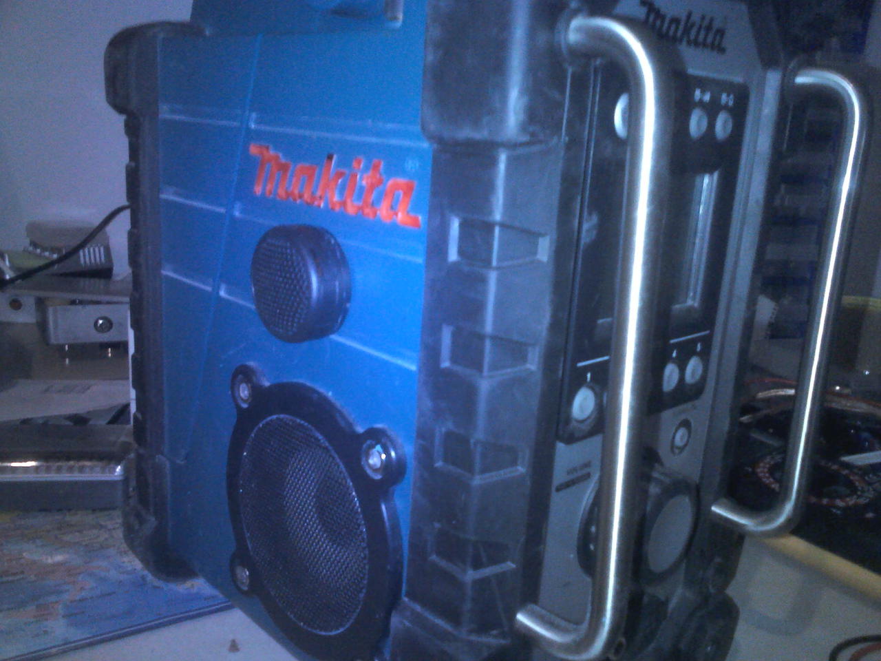

Makita rádió módosítva.
Belekerült egy MP3 lejátszó + 3 nagy fényerejű led. Lehet róla telefont tölteni, van bluetooth + két magas hangszóró.
A hozzászólás módosítva: Jún 5, 2015
(#) zsoltee0001 válasza konyak6 hozzászólására (») Jún 5, 2015 /
A telefon töltést hogy oldottad meg? Az áramkörét te csináltad?

(#) konyak6 válasza zsoltee0001 hozzászólására (») Jún 6, 2015 /
Az USB port alapból adja az 5 V-ot. L7805 adja a lejátszónak a feszt, L7812 meg a ledeknek.

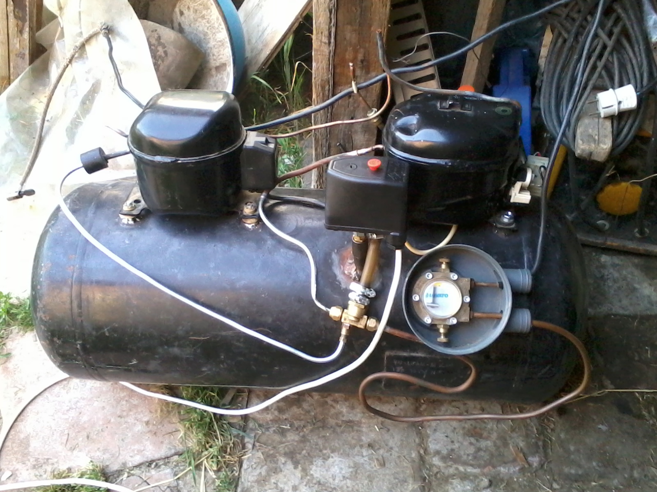

Igaz legnagyobb része nem elektronikához kapcsolódik ennek a projektnek, de akkor is hátha valakinek beindítja a fantáziáját.
Amolyan használjuk fel a házkörül kallódó dolgokat címszó alatt született ez a mű. Még nem 100%, de a feladatát már tökéletesen ellátja.
(#) BI-AMP válasza Mircsof hozzászólására (») Jún 6, 2015 /
Mekkora nyomást tudsz vele elérni?
(#) Mircsof válasza BI-AMP hozzászólására (») Jún 6, 2015 /
Megmondom őszintén fogalmam nincs. A nyomáskapcsoló ami rajta van azt 12bárig lehet állítani, de 10bárig tudom csak mérni a nyomást, ezt az értéket 1 motorral is simán eléri. A baloldali motor csak azért került fel, mert így 2* gyorsabban felpumpálja a beállított értékre.
(#) yankoo válasza Mircsof hozzászólására (») Jún 6, 2015 /
Jól néz ki Elfogadnék egy ilyet én is, ha lenne hova tenni : ). A nyomással vigyázz ezek a kompresszorok 20bar fölé tudják nyomni kényelmesen és akkor nagy a pukk.
És mennyi idő alatt pumpája fel?
Hát egy motorral elég sokáig tart így kettővel talán olyan 5 perc alatt nyomja fel 8bárig.
Ezek kompresszorok nem sok levegőt fújnak, ha festőpisztolyt akarnék rá csatlakoztatni akkor biztos hogy nem tudnák vele folyamatosan dolgozni. Viszont nekem nem is arra kell.
