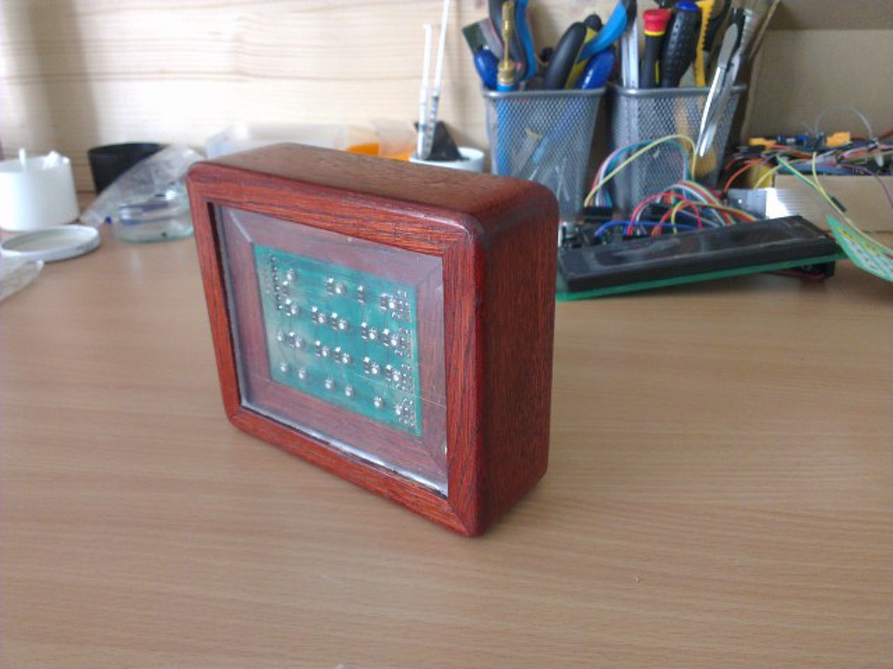

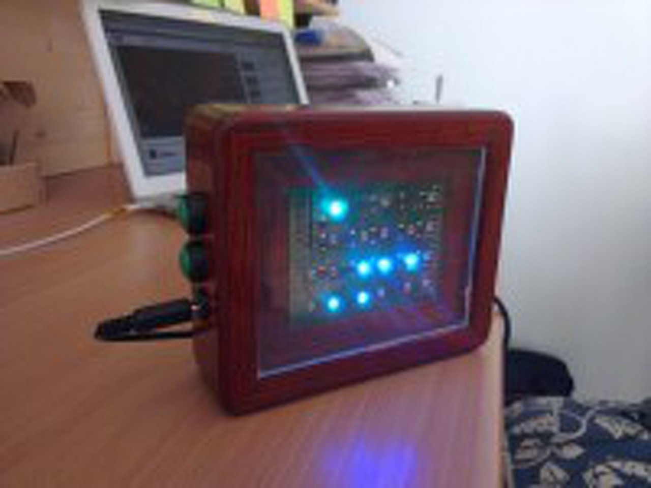

(#) don_peter hozzászólása Máj 27, 2015 / 2
Mostanában nem volt sok időm, de tegnap este összeraktam futtában az RGB SDM bináris órámat.
Pár képet is megosztok róla, hátha valaki még akar ilyesmit készíteni.
Sajnos itt Pesti körülmények közt nem tudok olyan szépen dolgozni mert nincsenek meg a megfelelő szerszámaim.
Fólia még nincs leszedve az elejéről ezért kicsit karcos és homályosnak látszik, de víztiszta lesz ha lekerül a védő fólia..
A hátulja eredetileg nem állna ki a kerettől, de nem tettem rá teljesen mert még nem döntöttem el, hogy így hagyom látszó nyákkal vagy esetleg lefestem feketére..
Még agyalok rajta, nekem mondjuk így is tetszik, de lehet pár nap múlva már nem fog...
Egy kis videó is róla: DPTP System - RGB SMD Bináris óra

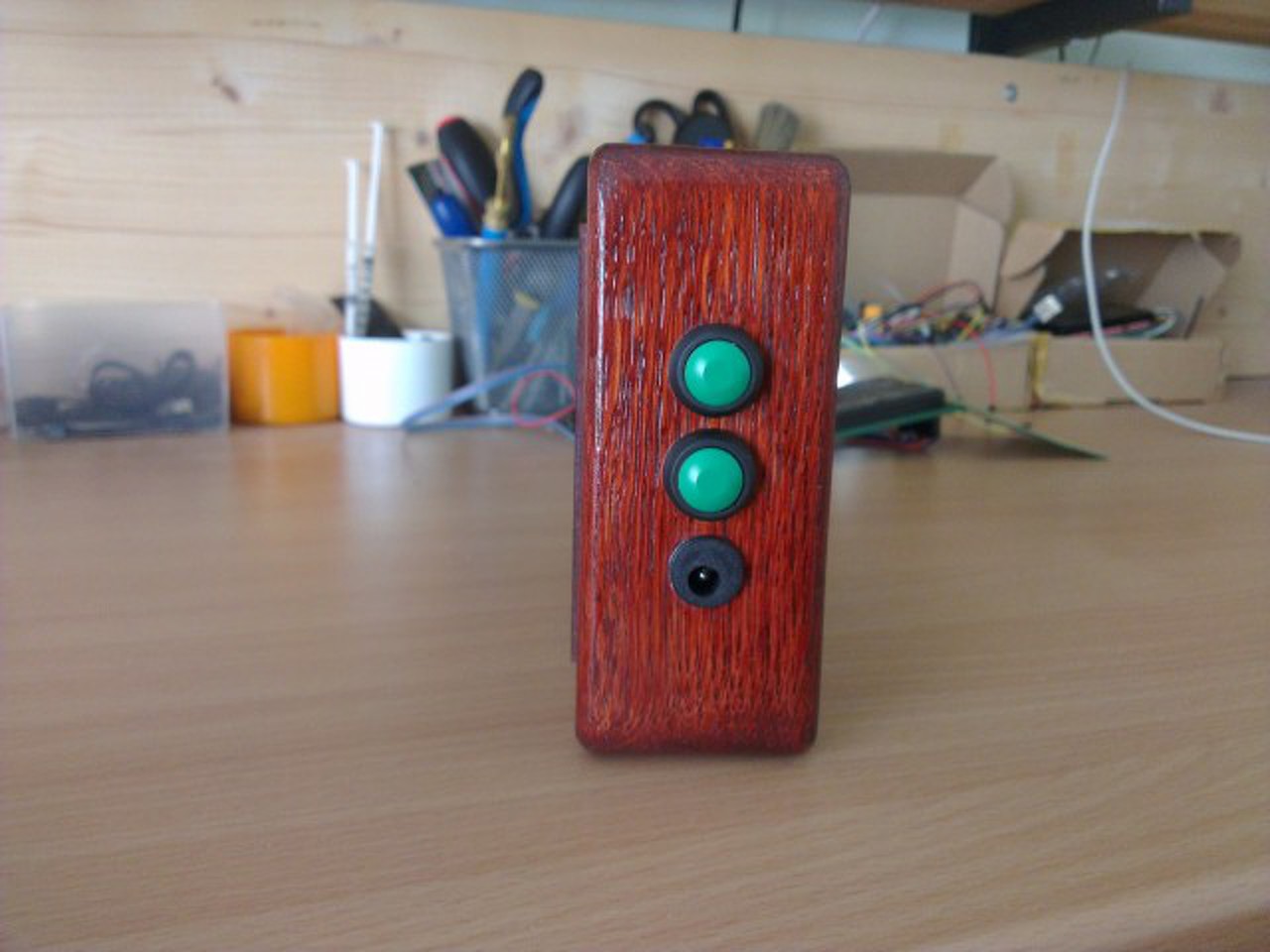

(#) pjg válasza don_peter hozzászólására (») Máj 27, 2015 /
Kár azokért a zöld gombokért. Amúgy tetszik.
(#) don_peter válasza (Felhasználó 13571) hozzászólására (») Máj 27, 2015 /
Köszi srácok.
A gombokat el akartam színig süllyeszteni, de nem volt hozzá megfelelő fúrom, szóval ez maradt.
Ilyen az, ha az embernek 2 otthona van...(semmit nem tudom csinálni)
(#) kiborg válasza don_peter hozzászólására (») Máj 27, 2015 /
Szép és tetszetős.
A videót elnézve fura, hogy percváltáskor elkezd minden színben villogni és megáll egynél. Nem zavaró a villódzás ?
Szebb lenne, ha csak szimplán a háttérben kitalálja (random), hogy mi lesz a következő szín és egyből átvált arra?
Bár ez lehet, hogy egyénfüggő.

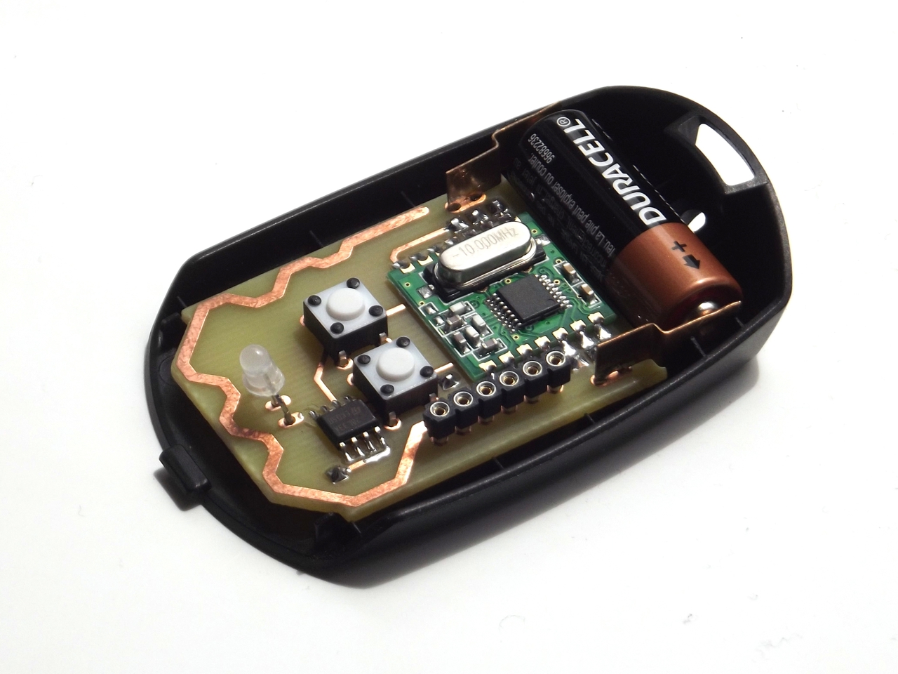

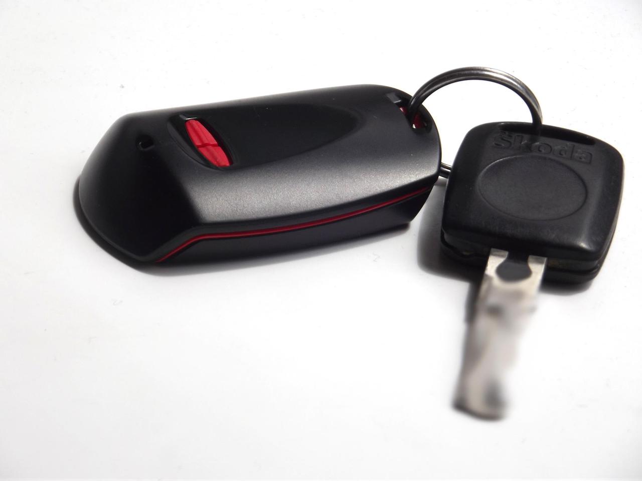

(#) Attila86 válasza Attila86 hozzászólására (») Máj 27, 2015 / 6
Sajnos a 2,4GHz-es RFM73 modulok hatótávja mint a gyakorlatban kiderült, mindössze pár méter. Ráadásul ha az egyik felét (a vezérlőt) berakom a motorháztető alá akkor max a szélvédő alján működik, ott is csak néha.
Úgyhogy átterveztem az egészet RFM12B modulra, ez is adó-vevő egyben, viszont 868MHz-es. Ez már nagyon szuper, több száz méterről is tökéletesen működik, falakon és vasajtókon keresztül. A végleges változatban ezért szoftverből beállítom hogy direkt kisebb jellel sugározzon hogy csak az autó néhány méteres körzetében működjön.
Mivel az RFM73-al ellentétben ennek a modulnak már nincs saját antennája, ezért azt nekem kellett megoldanom. Ilyen cikk-cakkosan fért csak rá a kis panelra.
Sajnos undorítóan néz ki mindkét panel tudom, ezért elnézést is kérek de nem volt kedvem se TN160-ozni, sem lemosni a gyantát hígítóval. Ez amúgy is csak prototípus, nálam így néznek ki a deszkamodellek. A vezérlő panel (ami az autóba kerül) az ráadásul igen szellős mert a háromnegyede nincs is beültetve.
Működik már az oda-vissza kommunikáció, a titkosítások, hibakeresés és hibajavítás, minden.
Már csak olyan primitív dolgokat kell beleírni mint relék meghúzatása, index-villogtatás, ajtónyitás-érzékelés, sziréna működtetés meg hasonlók. Az RFM12 modul kommunikációjához képest azok már faék egyszerűek...
(#) zenetom válasza Attila86 hozzászólására (») Máj 27, 2015 /
Szia,
Egészen mutatós deszkamodellek!
A PIC-eket miben programoztad?

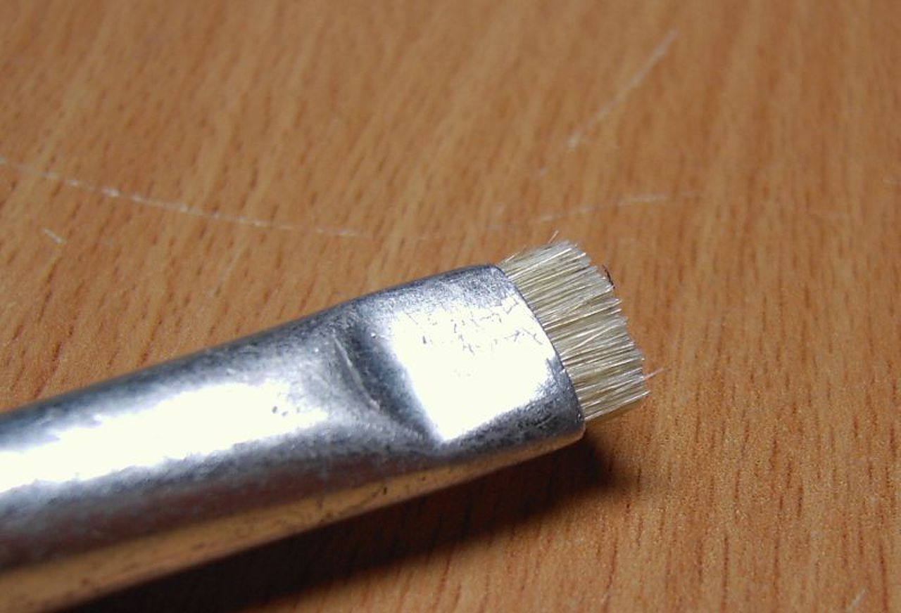

(#) Buvarruha válasza Attila86 hozzászólására (») Máj 27, 2015 /
Gyantapucolásra a denaturált szesz és levágott szőrű ecsetet javaslom, pillanatok alatt megvan vele.
(#) nagym6 válasza Attila86 hozzászólására (») Máj 27, 2015 /
Ha van kedved, lehet játszani a nyák antenna hossza variálásával. Számítások nem biztos, hogy ideális erdeményt adnak -szórt paraméterek-, lehet, hogy picit hossszabb-rövidebb antennával jobb lesz. Antennahosszt jobb próbálgatással pontosítani.
Lehet, hogy így csináltad, akkor nem szóltam.

(#) don_peter válasza kiborg hozzászólására (») Máj 27, 2015 /
Köszi,
Nem zavarós, így lett tervezve a program.
Direkt szép amikor sorsol
Ez a funkció biztosan maradni fog.., nekem nagyon tetszik.
