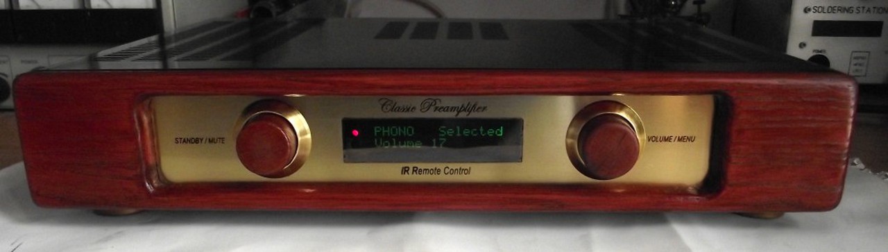

(#) CHZ válasza mark.budai hozzászólására (») Jún 15, 2015 / 9

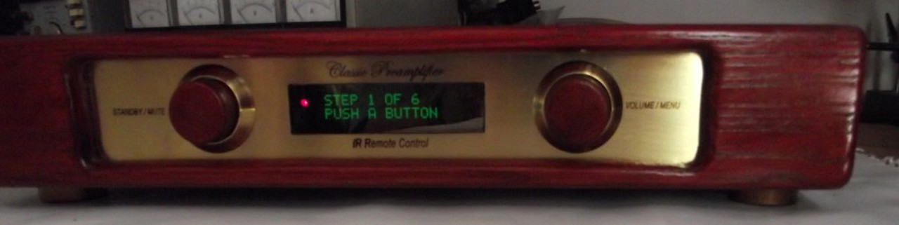

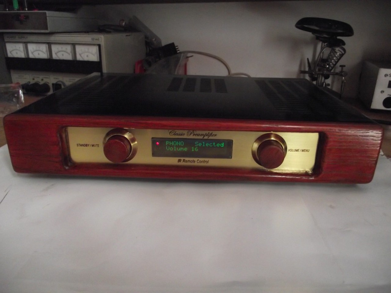

Kicseréltem próbára zöld kijelzőre.
(#) nedudgi válasza CHZ hozzászólására (») Jún 15, 2015 /
Határozottan szebb így.
(#) CHZ válasza nedudgi hozzászólására (») Jún 15, 2015 /
Szerintem is jobb, fotók nem is adják igazán vissza, valóságban kontrasztosabb, élesebb..

(#) kameleon2 válasza CHZ hozzászólására (») Jún 15, 2015 /
Szerintem sokkal elfogadhatóbb lett a zölddel! Minden tiszteletem a tiéd! Gyönyörűek a dobozaid!
(#) denon888 válasza CHZ hozzászólására (») Jún 15, 2015 /
Minőségi munka mint midig
(#) CHZ válasza kameleon2 hozzászólására (») Jún 16, 2015 /
Köszönöm. Doboz gyártás mindig problémát okoz, ezért kész dobozokat próbálok hasznosítani, kicsit átszabni. Lehetőségeim korlátozottak, ezért sok helyen fát alkalmazok, könnyebb megmunkálni.

(#) kameleon2 válasza CHZ hozzászólására (») Jún 16, 2015 /
A famunka is szép. A forgatógombok és a megmunkálás is.

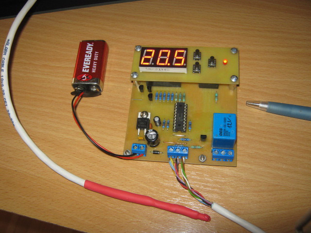

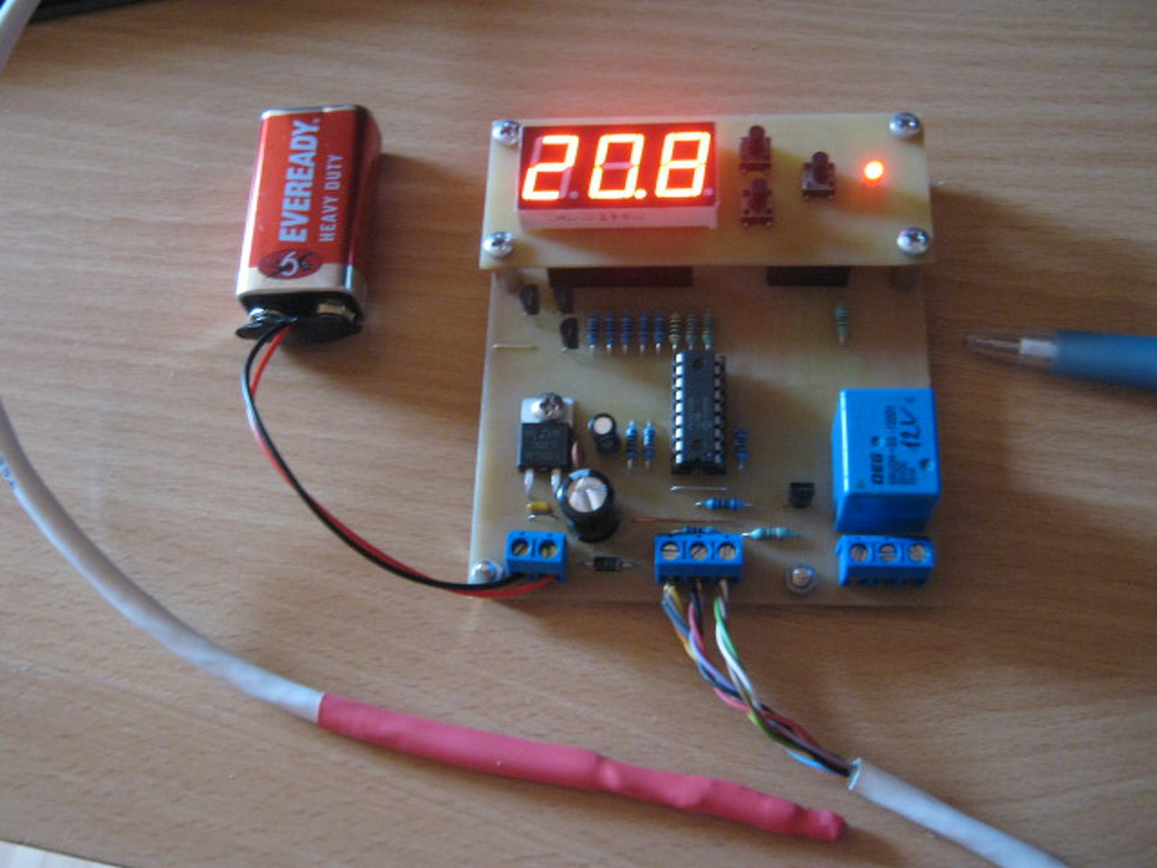

Építettem egy termosztátot, az alábbi link alapján, de egy saját tervezésű nyákkal és egy eleve multiplexre készült kijelzővel. Ez nekem egy vízhűtő rendsz figyelésére kell, és mivel egy kolléga nem rég megépítette keltetőjéhez, így én is rászántam magam és meg is érte. A PIC-et, szenzort és 5db kijelzőt az e-Bayrol rendeltem bagóért.

Szia! Kapott tőlem egy -t. De hadd tegyek egy megjegyzést. Ez nem csak erre a termosztátra vonatkozik, hanem úgy nagyjából mindegyik hasonló próbálkozásra. Ha én csinálnám - és nincs messze az idő, mert kínai DS szenzorral egy pillanat volt összerakni egy hőmérőt - 45mmx45mm-en belül igyekeznék megoldani, hogy a szabvány MOSAIC jellegű szerelvények, vaklapok mögé is beszerelhető legyen. Minden hasonló készülékhez, szerelvénycsaládhoz gyártanak úgynevezett vaklapot, ami mögé akár falba is szépen be lehetne süllyeszteni. Nyilván a szenzort nem, de azt akár mennyezetre, padlóba, vagy akár egy pár mm-t kilógatva a szerelvényből is el lehetne helyezni, vagy egy nagyobb hőtehetetlenségű fémlapra ragasztani a műanyag előlap mögé. Ettől még szuper a megoldás. A tápfeszt is 24V DC-hez igazítanám, azt viszonylag könnyű előállítani és még messze nem ráz. Persze 230-240V-ra is vannak már 60mA-ig terhelhető kapcsolóüzemű chipek, ami egy relét és az áramkört simán elbírná. (kijelző áramfelvételét nem ismerem).
(#) Melphi válasza kameleon2 hozzászólására (») Jún 18, 2015 /
Köszönöm az elismerést, igen ezt az áramkört akár SMD alkatrészekkel is lehetett volna szereli, hogy sokkal kisebb legyen, de most cél volt a nagyobb kézzel fogható méret, hogy kibökje az ember szemét az áramkör. Amúgy egy CO2 lézer vízhőmérsékletét nézi majd, ha Jóisten is azt akarja hogy beruházzak egy 150eft-os rendszerbe. Amúgy bátran ajánlom másoknak is az áramkört, amit tudnia kell egy nagyon pontos termosztátnak, azt tudja, nagyon jó kis áramkör.

Azt lehet tudni, (és közzé tenni) hogyan szabályozza a hőmérsékletet? Komplett PID?

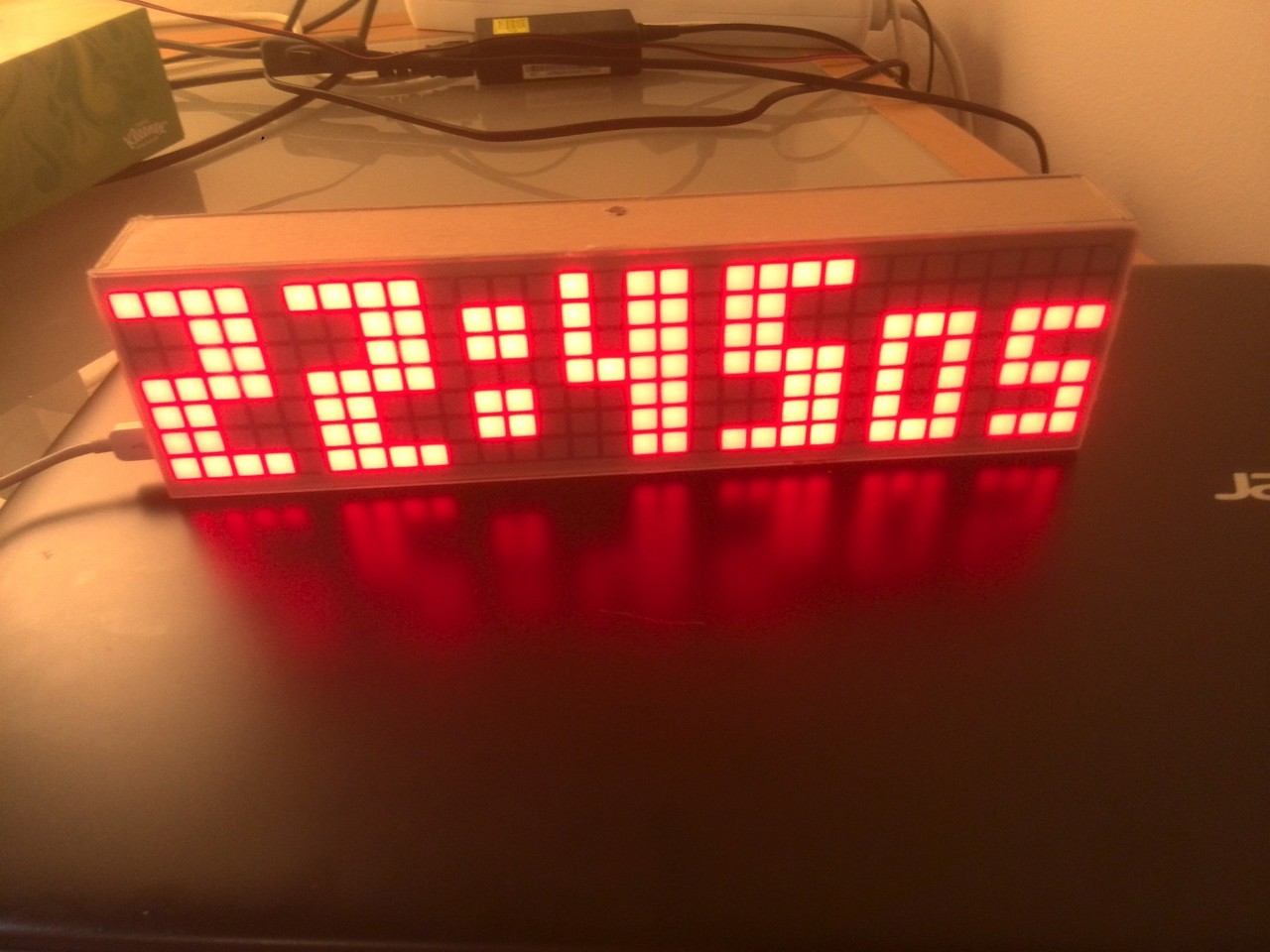

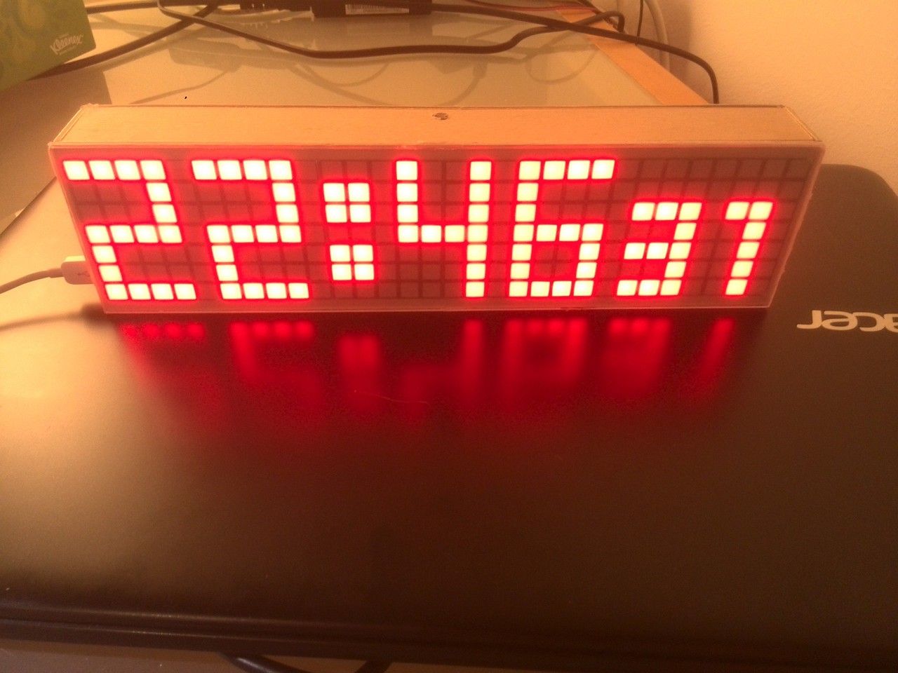

Elérkezett az idő, hogy késznek mondjam az órámat.
Zombee kezdte el fejleszteni H2opok támogatásával, én pedig megírtam rá a programot, kicsit itt-ott átalakítottam. 3 nyelven beszél, menüből minden beállítható, automata fényerőszabályzás, DS18b20 hőmérő, DHT-11 szenzor méri a páratartalmat.
A hardware shift regiszteres kijelzőmeghajtás, Atmega328-cal (95%-ban tele van a menü miatt...), DS1307-es RTC-vel. A fényerő alváskor minimális, egyáltalán nem zavaró, de lehet látni szépen, verőfényes napsütésben is szépen olvasható a kijelző.
Ami kimaradt, és fontos: a nyákot és a kijelzőket H2opok-nak köszönhetem, Zombee pedig a nyáktervet készítette el, és a program magját is leprogramozta. Nekem már "csak" a menü maradt, és a finomítások.
